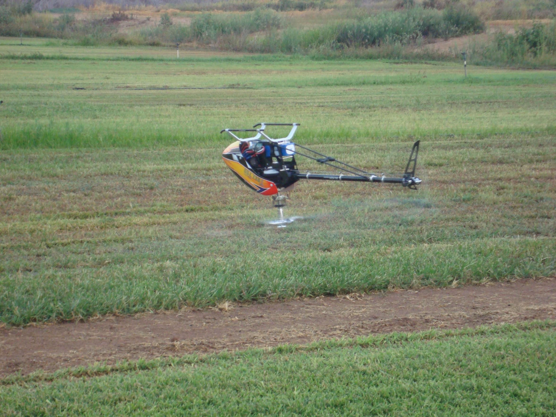

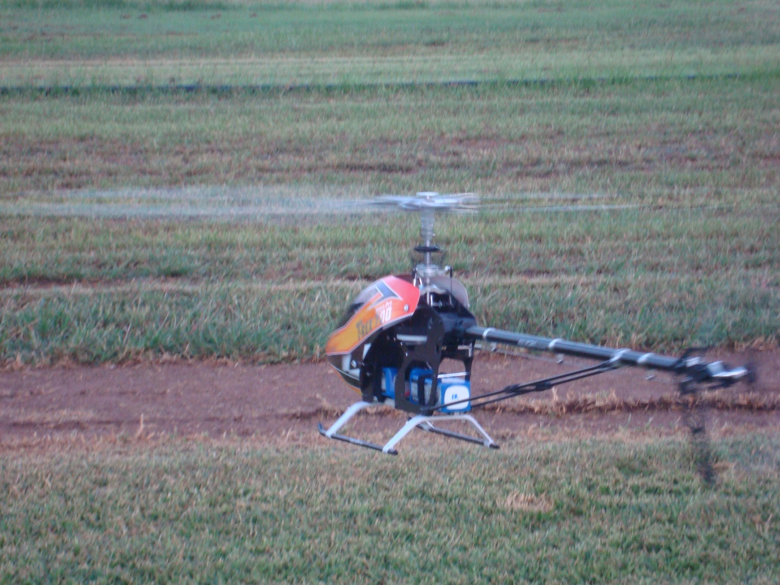

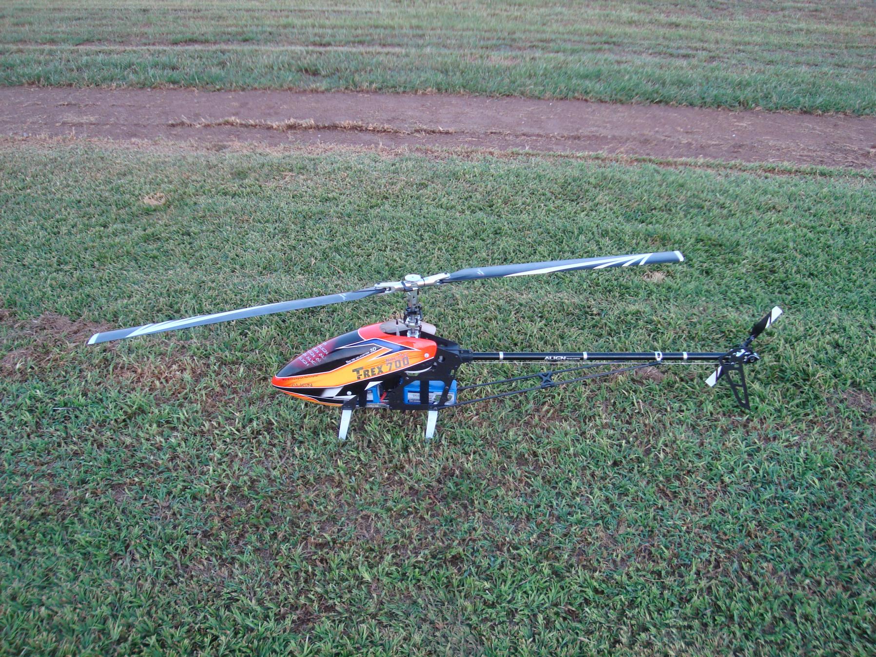

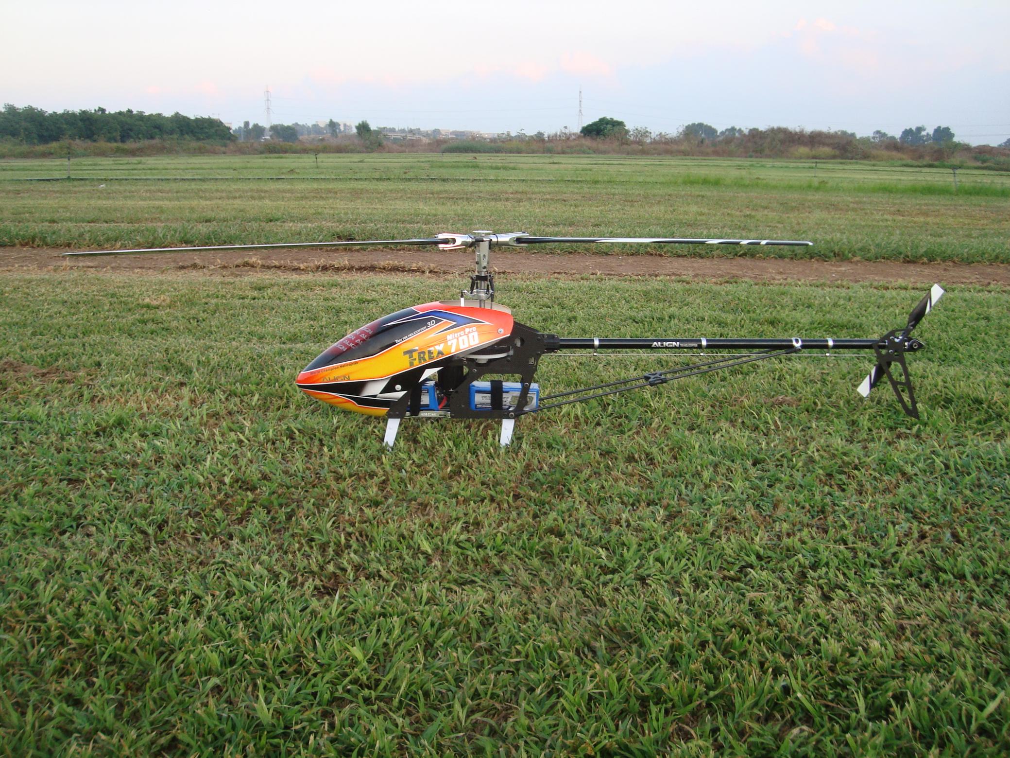

    שלום,
    במזל טוב עבר היום ה - T-REX 700 החדש שלי את טיסת המבחן בהצלחה

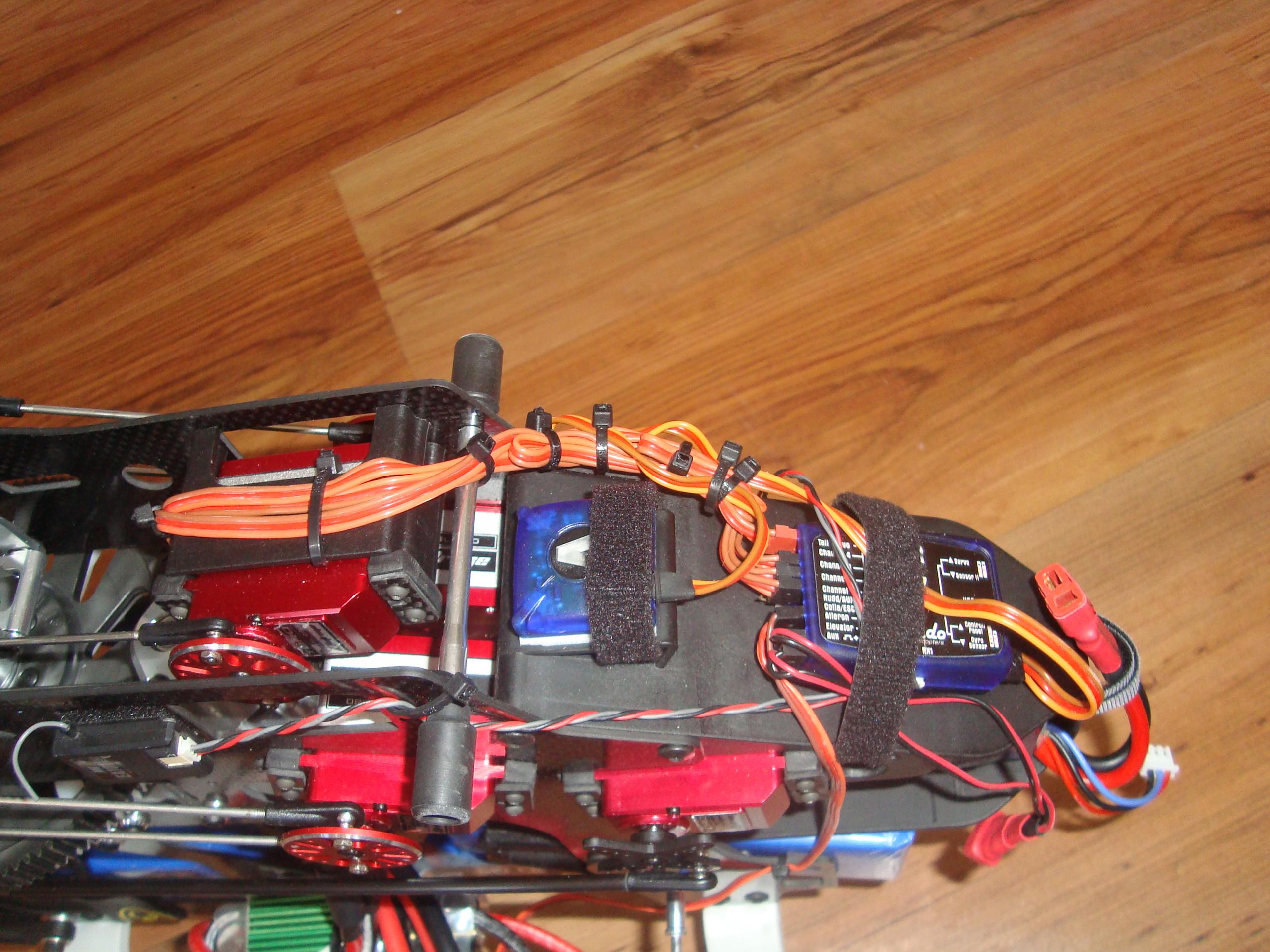

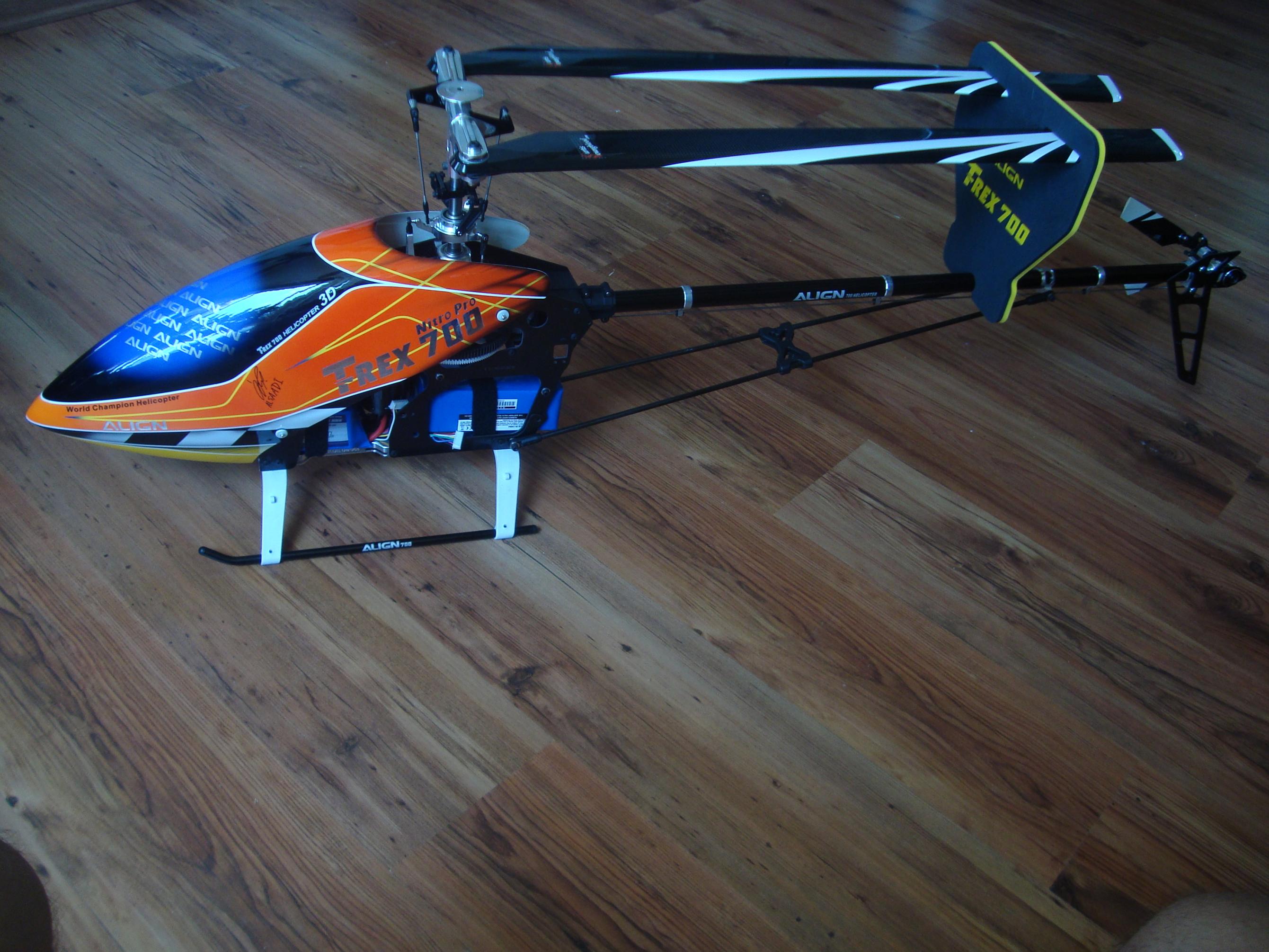

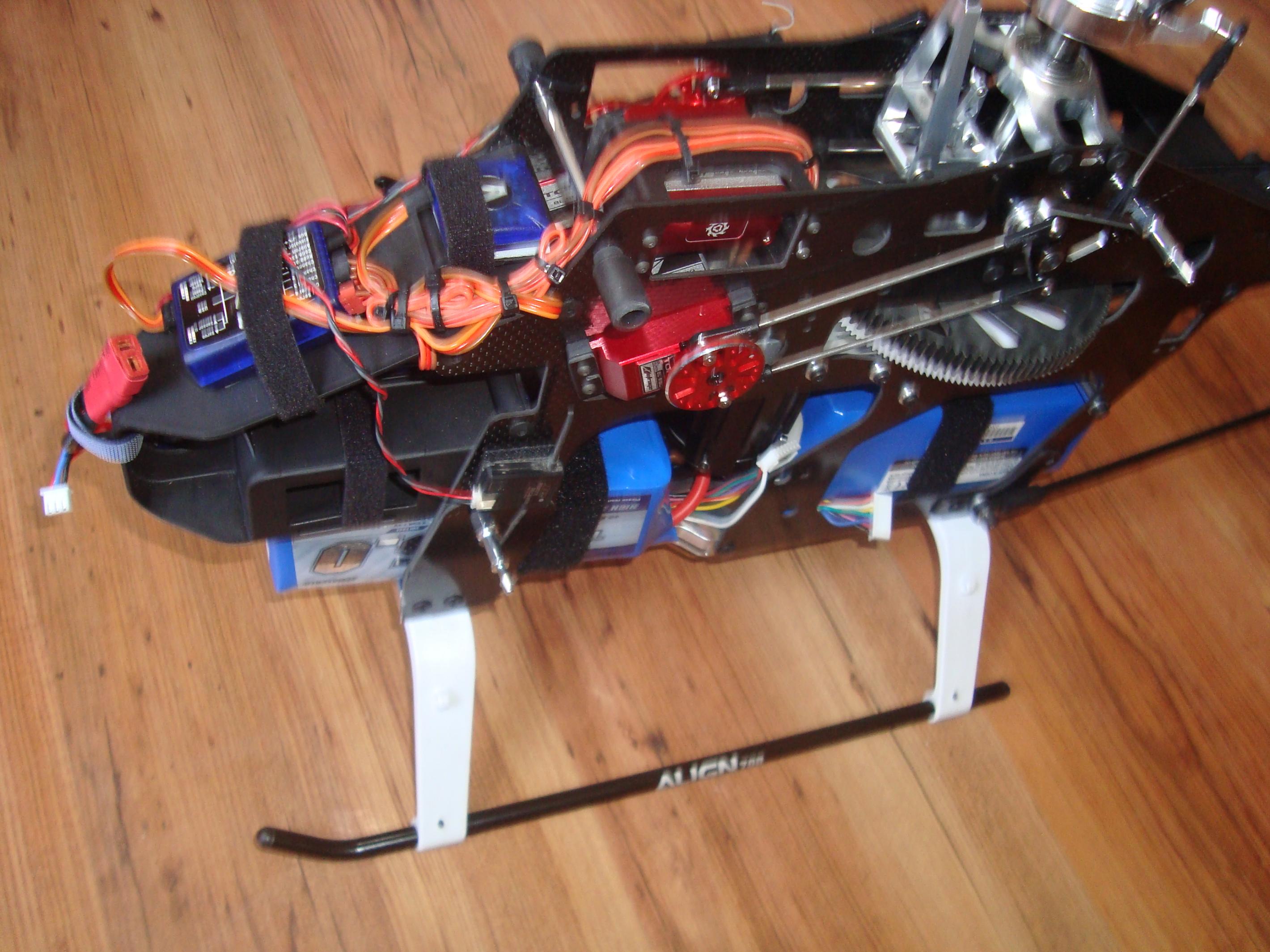

    זהו קיט של 700 T-REX ניטרו שהוסב לחשמלי עם שדרוגים של KDE, שדרוג זנב של Quick UK, להבי זנב RADIX 110, להבים ראשיות RADIX 710 FBL.
    המערכת המורכבת:
    מנוע NEU 1915/1.5Y
    http://www.castlecreations.com/produ...1915-1_5y.html
    בקר CC 110HV
    סרוואים Cyclic BL 9180HV:
    http://helidirect.com/outrage-9180-h...vo-p-20576.hdx
    סרוו זנב BL 9188HV:
    http://helidirect.com/outrage-9188-h...vo-p-20577.hdx
    מערכת VBAR MIkado 5.1
    סוללות: 2 סוללות 6 תאים 5000, 40C.
    זהו! בלי מקלט (אין צורך עקב שימש ב - VBAR), בלי ג'ירו, בלי רגולטור, ממש תענוג!!! מינימום חוטים עם מקסימום ביצועים (וכסף... ).
    תודות:
    תודה ע נ ק י ת !!!!!!!!! לעמית שיסל על העזרה בהרכבה, בהדרכה, בכיוונים ובהסברים - אין עלייך יא ברבוט!!!!!!!!! אתה תותח אמיתי!!!!!!!
    תודה לציקי, גיא רוגלית ורון טוסמן על התרומה מהנסיון הרב שלהם עם המסוק והמערכות שעליו.

    איך אפשר בלי מקלט ?
    Nov 2009
    785
    47
    הודה 57 פעמים ב 39 הודעות
    ברירת מחדל תגובה: T-REX 700 חשמלי מוסב עבר בהצלחה את ה - Test Flight!!!!
    איך אפשר בלי מקלט ?
    מערכת ה - (VBAR (Flybarless, משמשת גם כמקלט, כאשר הלווינים מחוברים ישירות אליה:
    http://www.efly.co.il/forums/attachm...9&d=1313749503

    תתחדש - למה להסב 700N ולא להשתמש ב700E מלכתחילה?

    ציטוט נכתב במקור על ידי flyinglizard צפיה בהודעה
    י1. יותר מקום השלדה רחבה יותר
    2. טוענים שהשלדה חזקה ומוצלחת יותר אבל אני חושב ש ב V2 פתרו זאת.

    מר קולבר חתיכת מסוק אירגנת לעצמך. כמה עולה כל העסק הזה?
    דרך אגב איפה צולמו התמונות?
    נראה מקום ממש נחמד בלי גגות באופק

    אני יעלה סרטון אחרי שאני קצת יתאפס על עצמי, סך הכל כבר חודשיים אני בסימולטור בלי מסוק, אחרי שנפרדתי בצער מה - 600 שלי, אז בינתיים אני מטיס כמו גייז עד שאני אתרגל אליו
    כל המסוק יצא כמה אלפים טובים, סך הכל שווה את ההשקעה לטווח הארוך, כל האלקטרוניקה יכולה להמשיך גם אחר כך במידה וארצה להחליף בשלב כלשהו.
    התמונות צולמו בגלילות בשעת בוקר ממש מוקדת על מנת לאפס את מערכת המיקדו לתיקון עצמי.
    אני כבר נהנה - כל הרבה כח, דיוק, עולם אחר!!!!!
