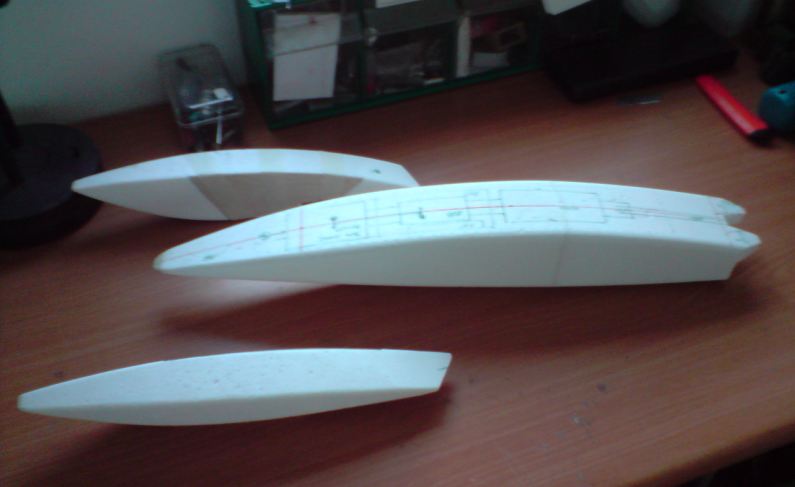

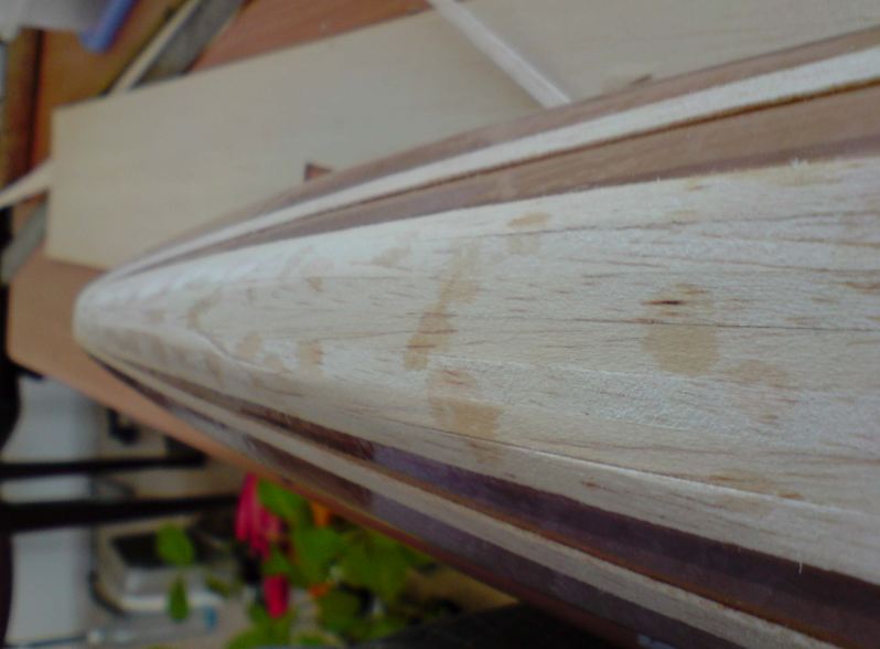

    תמונות מהבניה

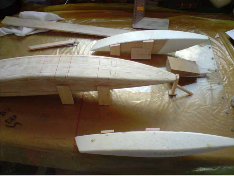

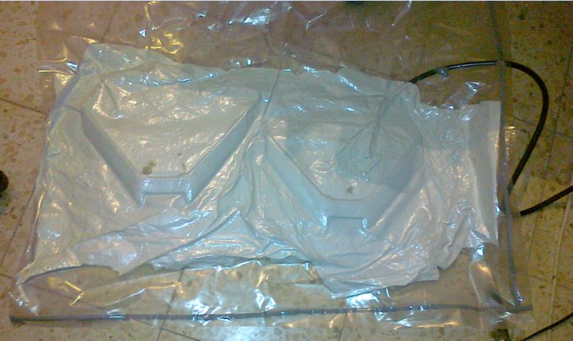

    עוד מהבניה
    במילה אחד VACUSPROKUM בשני מילים vacuum process

    ברירת מחדל תגובה להודעה: THE RIPPER
    זה OUT RIGGER נכון ?
    מישהו פה מכיר את יגאל ? הוא משיט באגם ראשון. הוא די מקצועי - משיט ריגר ניטרו כבר 8 שנים ומתחרה בין לאומי.

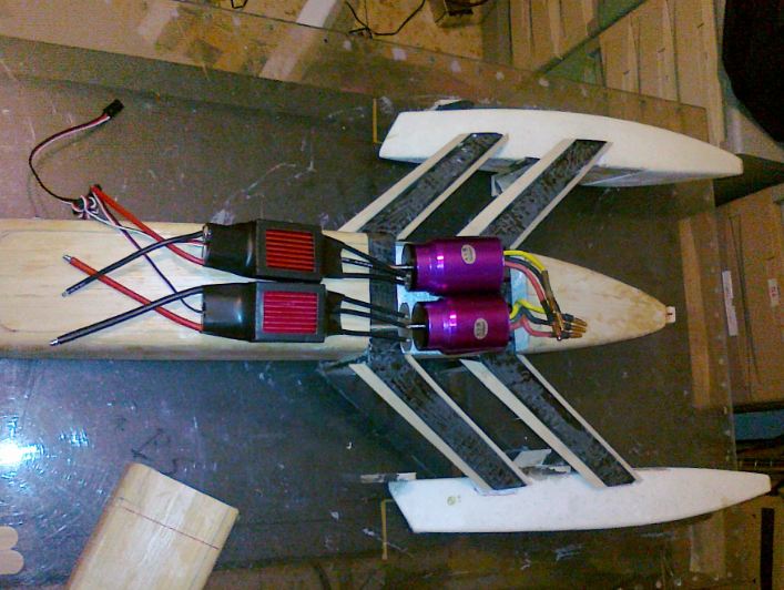

    עוד יום עבר הכול מוכן ליום הגדול (ההתחברות סופית) של כול החלקים
