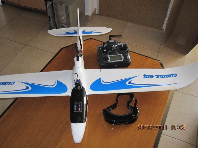

    לפני שאני מתחיל אני חייב לתת חוות דעת על ה- AXN בתור טיסן FPV
    בשתי מילים:
    צפוף!!!
    כבד!!!
    בפעמים הקודמות כשעוד רק בדקתי את הציוד הטיסן היה כבד מאד!! והיה לו ממש קשה להמריא
    בגלל המשקל וגם בגלל מרכז כובד כי פשוט לא מצאתי קונפיגורציה מתאימה לשים את כל הציוד
    אחרי שהטיסן התרסק עם כל הציוד עליו (אגב...ממש לא באשמתי... טיפ-אל תתן לאף בנאדם שאתה לא מכיר להטיס לך את הטיסן!! גם אם הוא אומר ש-ה-ו-א...טייס מצויין)
    הבנתי שה-AXN פשוט לא בנוי לכ"כ הרבה ציוד (הצתה מאוחרת...מה לעשות )
    למזלי לציוד לא קרה כלום בדרך נס... את הטיסן שיפצתי ושיפצרתי עם הרבה מאד דבק וסבלנות... ואז אמרתי לעצמי שה-AXN הולך לתת פייט אחרון
    מיתקנתי עליו בחזרה את כל הציוד מצלמה, משדר,וסוללה.
    על ה-OSD החלטתי לוותר מפאת מקום ומשקל (הפתעתי לגלות ש-87 גרם זה המון!!!!!!!!!)
    ו....יצאתי לדרך...
    כמו שאמרתי קודם חברה שלי שימשה בתור ספוטרית (ועשתה את עבודתה נאמנה ) והתריעה לי אם אני כבר מתרחק מדיי או נמוך מדיי (נתתי לה ג"ג לפני הטיסה)
    את הנחיתה ביצעתי רגיל ולא FPV (קצת קשה לאמוד גובה ומרחק...לכן יש את הבעיה הזו?) כאשר מיד כשהורדתי את המשקפיים הספוטרית שלי הצביעה על הטיסן
    סינוור קל ב-5 שניות הראשונות... התאפסתי עליו והנחתתי אותו.
    חוויות כלליות מהטיסה:
    אני לא הטסתי רחוק מדיי או גבוהה מדי אני מניח שהמרחק ממני היה לכל היותר 300 מטר
    להפתעתי לא היו כמעט בכלל הפרעות וידאו!!!
    באחת ההודעות הקודמות שלי ציינתי לשבח את מייצב הטיסה FY-20A
    אז אני אציין אותו שוב לשבח!!! בלי המכשיר הזה סביר מאד להניח שגם היום הטיסן היה מתרסק
    מכשיר נהדר!!!!!!

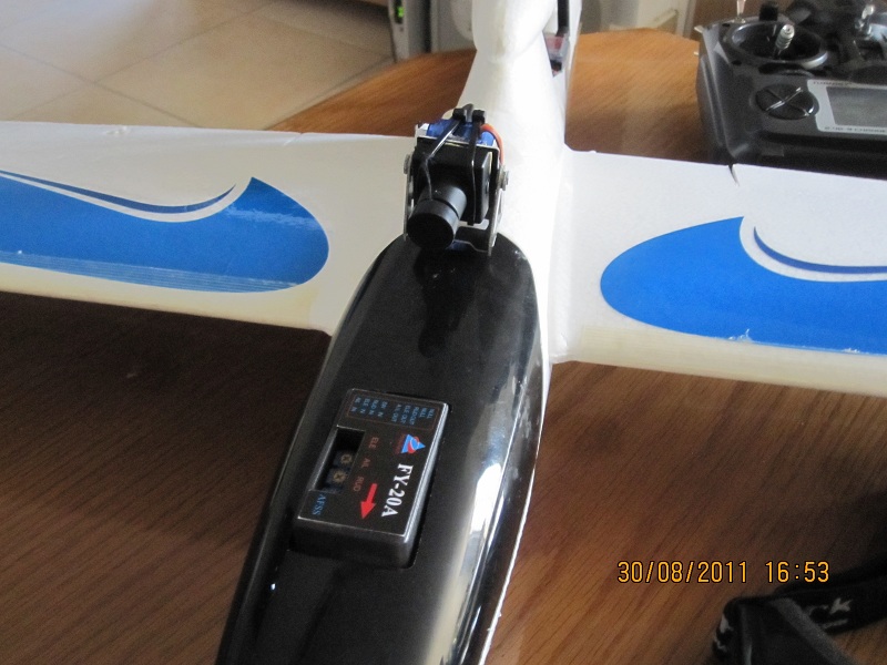

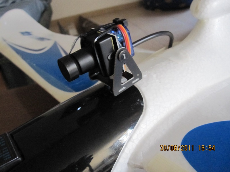

    בקשר למצלמה ולאיכות התמונה נתקלתי קצת בבעיה...אין לי פוקוס...הבעיה היא שהפוקוס הוא ידני על המצלמה (פשוט מסובבים את העינית)
    איך אני מתאים את פוקוס המצלמה בהתאם לגובה הטיסה?? או אפילו סתם באופן כללי כדי שאני אוכל לראות תמונה יותר חלקה?
    לסיכום:
    חפרתי , חפרתי ,חפרתי, נהניתי... אני מצטער שאין וידאו (עוד לא השקעתי בציוד הקלטה)

    את הפוקוס כוון לאין סוף (צא החוצה וכיוון למרחק רב ככל שתוכל ופקס) לאחר מכן קבע את העדשה עם HEAT SHRINK או דבק חם
    וזהו... אתה לא צריך לשנות אותו יותר
    כשאני מרחיק את העדשה יותר מדיי גם רואים מטושטוש....למרות שכן הרחקתי אותה מעט...מקווה שזה יעזור
    בקשר לקיבוע עם שרינק...יש שם בורג קטן שנועל את העדשה

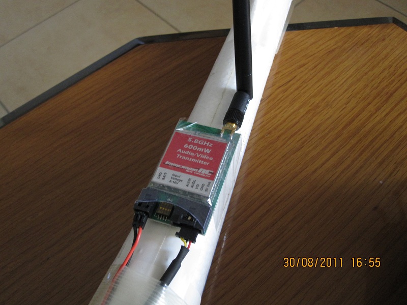

    רועי, מאיפה הזמנת משדר ומקלט ווידאו?
    מהסיני כמובן קישור
