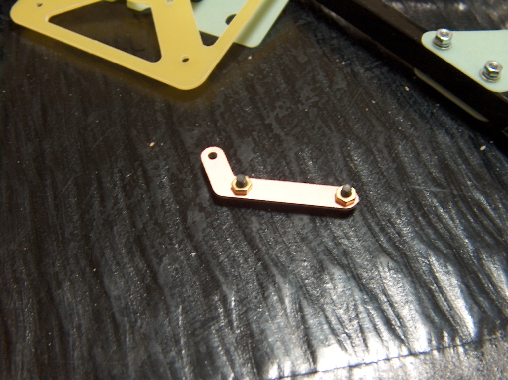

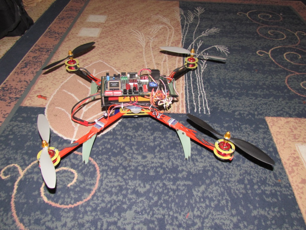

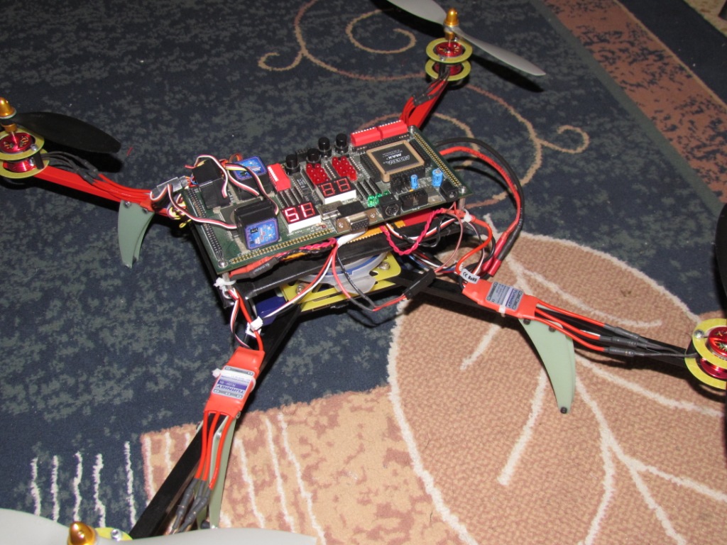

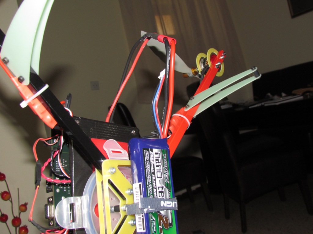

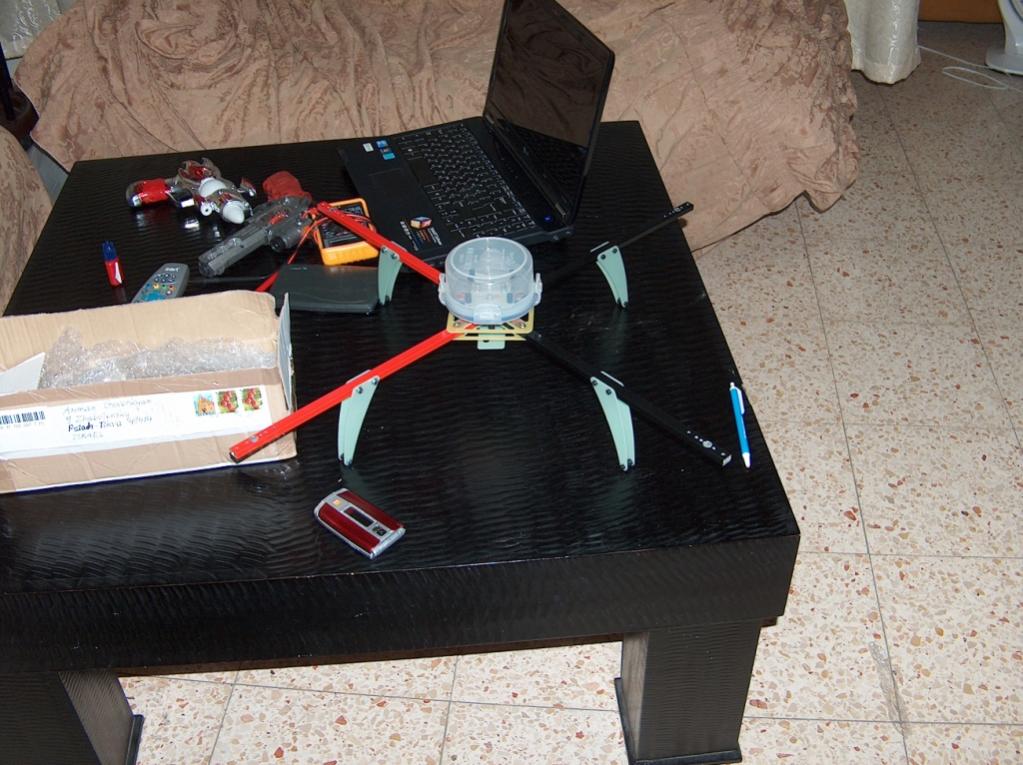

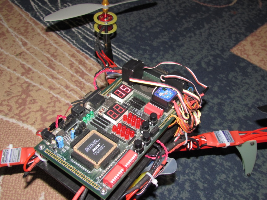

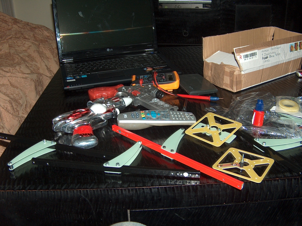

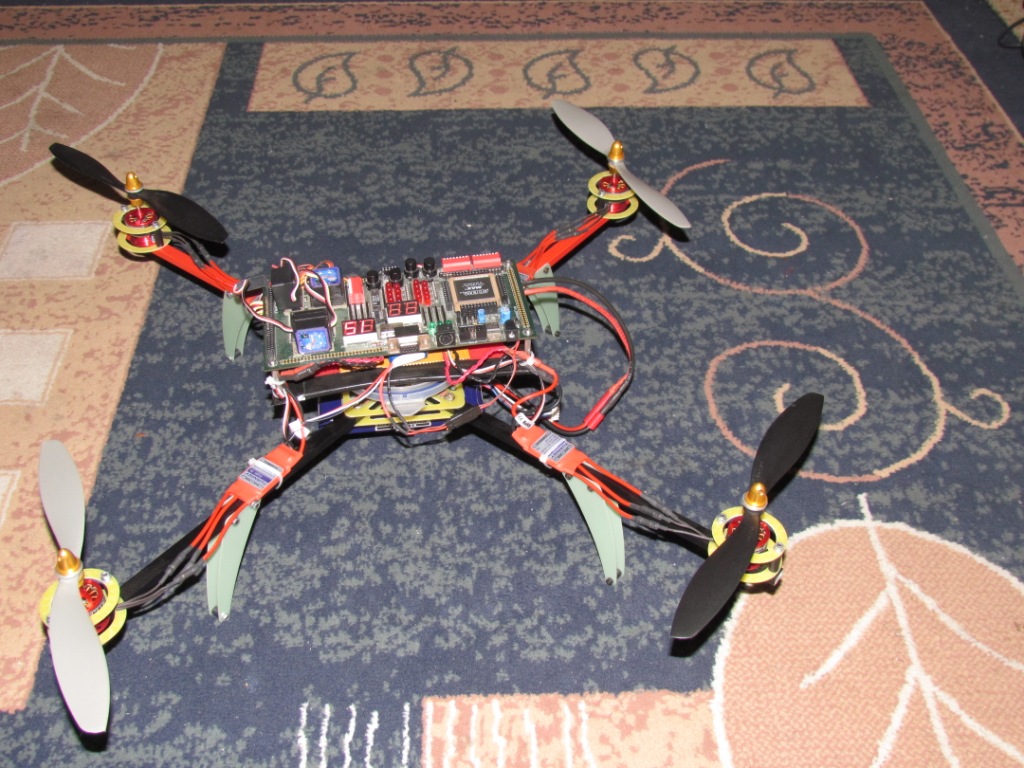

    שלום,
    סוף סוף מצאתי זמן לגרום לQUAD ,שבניתי כבר מעל חודש, לטוס.
    הQUAD מבוסס על מעגל FPGA
    (Altera UP2 development kit )
    את התיכנון של קושחה עשיתי מלפני שבועיים, בשפת VHDL , והיום יצא לי לכיל ולקבל טיסה ראשונה יציבה.
    ראו סרטון.
    צירפתי גם תמונות.
    בכבוד רב
    ארמן
    052-3680635

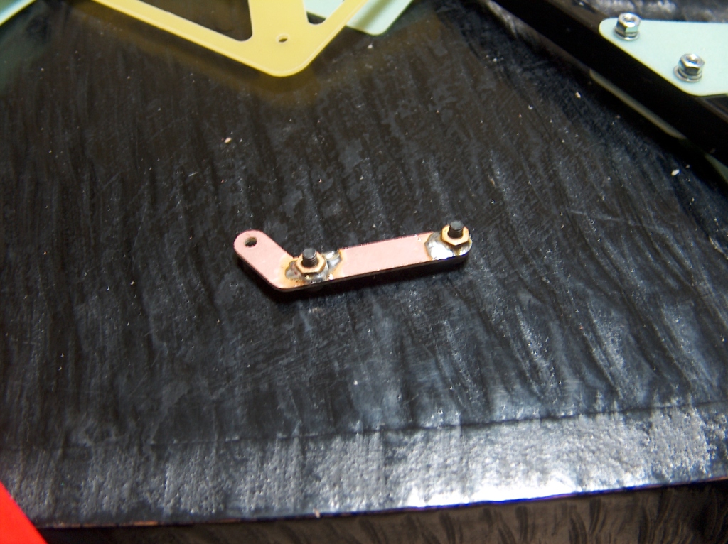

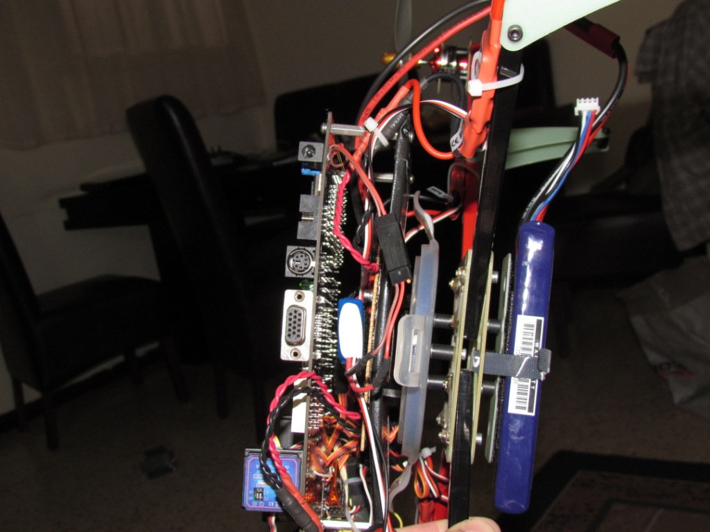

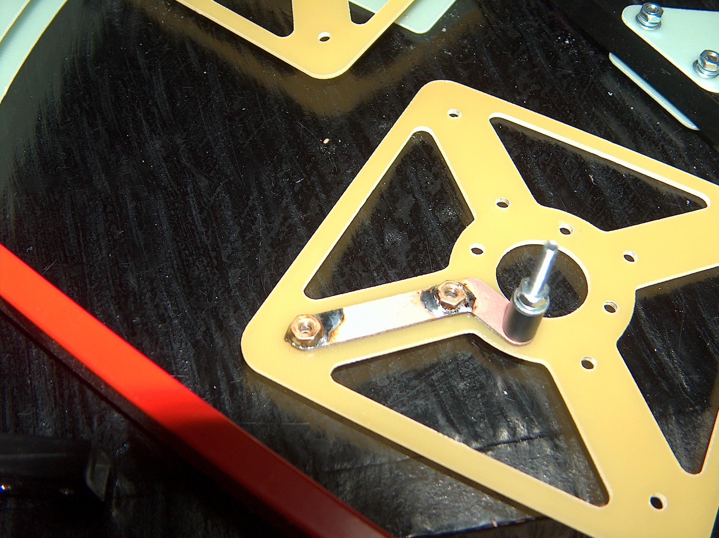

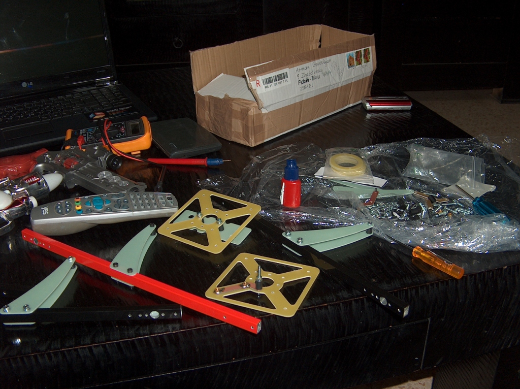

    ראו עוד תמונות.
    בכבוד רב
    ארמן
    052-3680635

    אתה רוצה להגיד שמימשת את כל אלגוריתם בקרת הטיסה ב-VHDL???
    רעיון מעניין, אבל למה? זו בפירוש בעיית תוכנה קלאסית, חוג בקרה בקצב 200 הרץ מספיק בהחלט.

    1 . אני איש חומרה זה הסיבה.
    2. חוג הבקרה שלי הוא 400 HZ .
    2 . זה היה מאתגר.
    אני חושב שFPGA נותן גמישות של הוספה בעתיד ממשקי חומרה נוספים.
    דרך הגב אפשר להוסיף CORE של CPU בתוך FPGA ולכתוב תוכנה בC .

    הסיבות שלך מצויינות, אני לא מפקפק בכלל, זה יופי של אתגר.
    אבל כל שיקול טכני "קר" היה הולך לכיוון של תוכנה.
    בכל מיקרה פשוט יפה לראות שזה עובד
