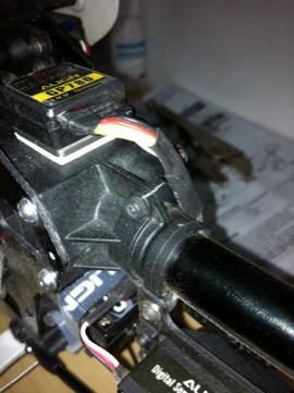

    ולהתייעצות - הזנב שלי מונע ברצועה, ושמתי לב שבכל נגיעה הכי קלה של הזנב בקרקע (מה לעשות, מתחיל, קורה לפעמים) הבום מחליק פנימה לתוך התושבת חצי מ״מ בערך, מספיק בשביל שיהיה רפיון קל ברצועה. אחי הנגיעה האחרונה היום בבוקר מתחתי שוב והידקתי את הברגים, ובנסיון לקבע את הבום היטב נסדק מעט הפלסטיק מסביב להברגה:
    מדובר בסדק זעיר אך מגיע עד לחור של הבורג לדעתי. האם זה מצריך החלפה של כל תושבת הבום, או שחיזוק מסביב באפוקסי יספק במקרה זה? שהרי בסה״כ הבום מוחזק על ידי כל התושבת ולא רק על הבורג הזה. מצד שני אני לא רוצה לקחת סיכונים. ו... איך מונעים את החלקת הבום פנימה בלי להדק יותר מדי את הברגים? חוץ מהפיתרון הברור של להתרחק מהרצפה .

    ברירת מחדל תגובה: ריחוף ראשון של סוללה מלאה + התייעצות קטנה
    אפוקסי או כל דבק אחר לא יעזור לך שם
    קבל שני טיפים:
    1- תעטוף את קצה הבום בטייפ כלשהו שיעזור להידוק , עדיפות לטייפ אלומיניום
    2- תבנה לך הארכה לסנפיר הזנב. זה יחולל נפלאות בביטחון שלך וברמת הנזקים מהסוג הזה
    אוקיי, תודה עודד. חשבתי לשים ליפוף של איזולירבנד באמת. אין לי מושג מה זה טייפ אלומיניום
    ממה אפשר לבנות הארכה כזו? אין לי נגישות למוטות קרבון...
    ו... אני מבין שמומלץ להחליף את תושבת הזנב? כאן אני מתייחס לסדק שכבר נוצר- האם מצריך החלפה או בר תיקון?
    האפוקסי היה מיועד למנוע שבירה של הפלסטיק שם עקב הסדק שכבר נוצר, לא כדי למנוע החלקה.

    תודה אייל.
    אכן הציעו לי לקדוח ולשים שם בורג אבל חששתי מחיכוך עם הרצועה בטעות או מהחלשת החוזק המבני של כל החלק בגלל קדח במיקום לא נכון. אסתכל בסרטונים של בוב פיינלס באמת, אם יש הדגמה כיצד לעשות זאת אהיה הרבה יותר רגוע עם הרעיון. אגב, אני מניח שהפיתרון הזה ישים רק לבום מאלומיניום, לא? אם אשדרג לבום מקרבון בעתיד, זה לא ממש יעבוד?
    כרגע הסוגייה שמטרידה אותי היא האם ניתן להטיס עם הסדק שנוצר לי בתושבת בגלל הידוק היתר של הבורג, או שזה בר תיקון, או להזמין בהקדם חלק חלופי... אני בונה על הטסה בשישי וחבל לי להתקע בהמתנה לחלק אם אכן חובה להחליף. ונטיית לבי היא להחליף, מדאיג אותי הסדק במיקום הספציפי הזה, שלא יעוף לי הבום מהמסוק

    תחליף את החלק, לא מדובר בחלק יקר וכל תיקון אחר מיותר, לא מומלץ לאלתר במסוקים.
    תמנע מכל האפשר בשימוש בבום קרבון, בום אלומיניום הוא סוג של פיוז במסוק, בריסוק תצא משמעותית זול יותר, אין משמעות (גם לא ויזואלית) אם תטיס עם בום קרבון או אלומיניום.

  14. #12
    Apr 2010
    כרמיאל
    1,008
    הודה 54 פעמים ב 46 הודעות
    תודה אייל.
    הי גיל
    במסוקים כשיש ספק אז אין ספק, הזמן חלק חלופי ותעודד בכך שחסכת ריסוק מיותר, בינתיים עשה סימולאטור או כמוני ותחזיק 2 מסוקים
    נערך לאחרונה על ידי danoneyal; 18-09-2011 בשעה 16:50:58.

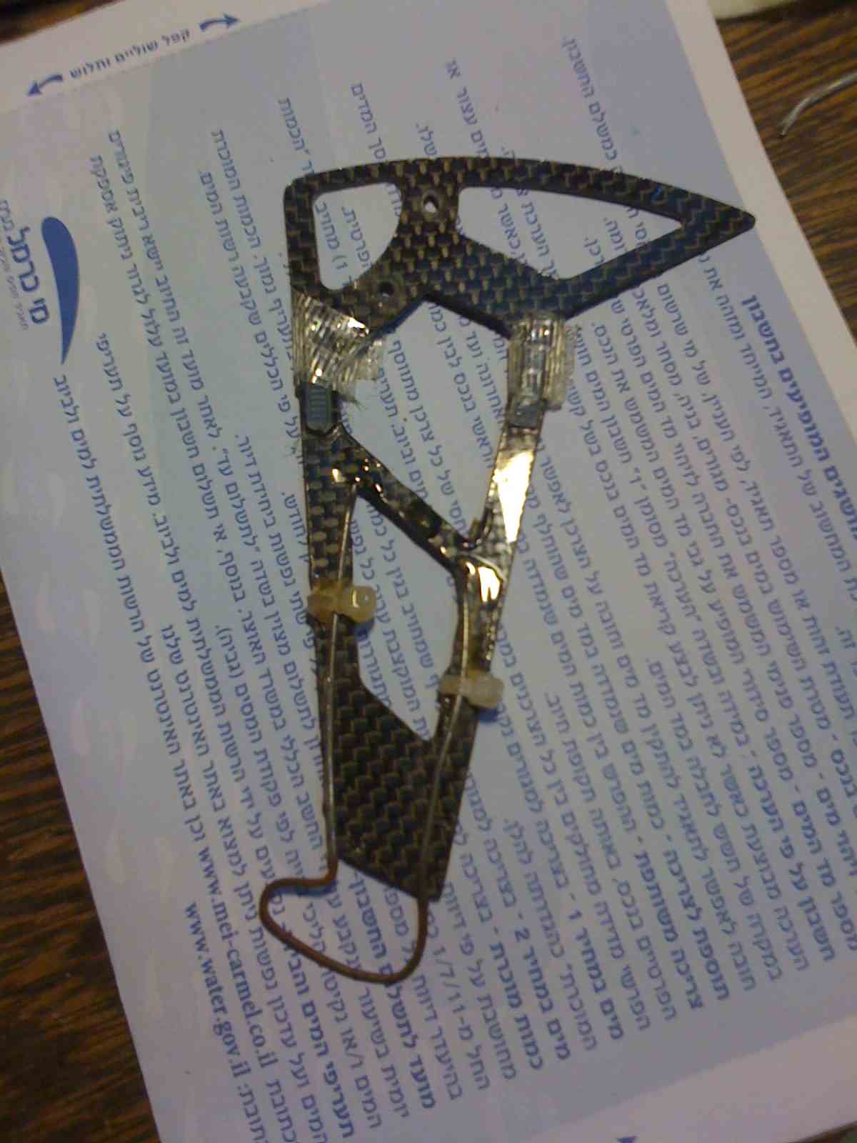

  16. #14
    אני עשיתי הארכת סנפיר זנב בזמנו ממוט פלדה
    הקוטר 1.5 מ"מ (יש בכל חנות טיסנים), ותדביק אותו באפוקסי לכל אורך הסנפיר.
    מאומה לא יישבר כך וזו עבודה קלה ביותר
  17. #15
    Mar 2011
    ירושלים
    1,016
    76
    הודה 133 פעמים ב 102 הודעות
    מישהו יכול להעלות תמונה ????
    יוסי
    SAB Goblin 700
    Futaba 14SG
    צוות מישור אדומים
  18. #16
    May 2011
    5,350
    462
    הודה 569 פעמים ב 442 הודעות
    יש לי משהו מתאים.
    לא יותר טוב לקבע עם אזיקונים (גם אם פחות אסתטי..)?
    ככה עם המוט הזה מתעקם או משהו, אפשר להחליף אותו ולא את כל הסנפיר.
    ועוד שאלה- ההארכה היא עד גובה הרצפה או מעבר? זה לא מסכן את המסוק בהתהפכות במצב של סבסוב הצידה על הרצפה, כזה שלפעמים יש כשמתחילים לצבור סל״ד?
    Gil Friman
    T-rex 600esp FBL
    רחפן f450 fpv
    MS Composite Swift II
    Mountain Models EVA Sport
    Hitec Aurora 9

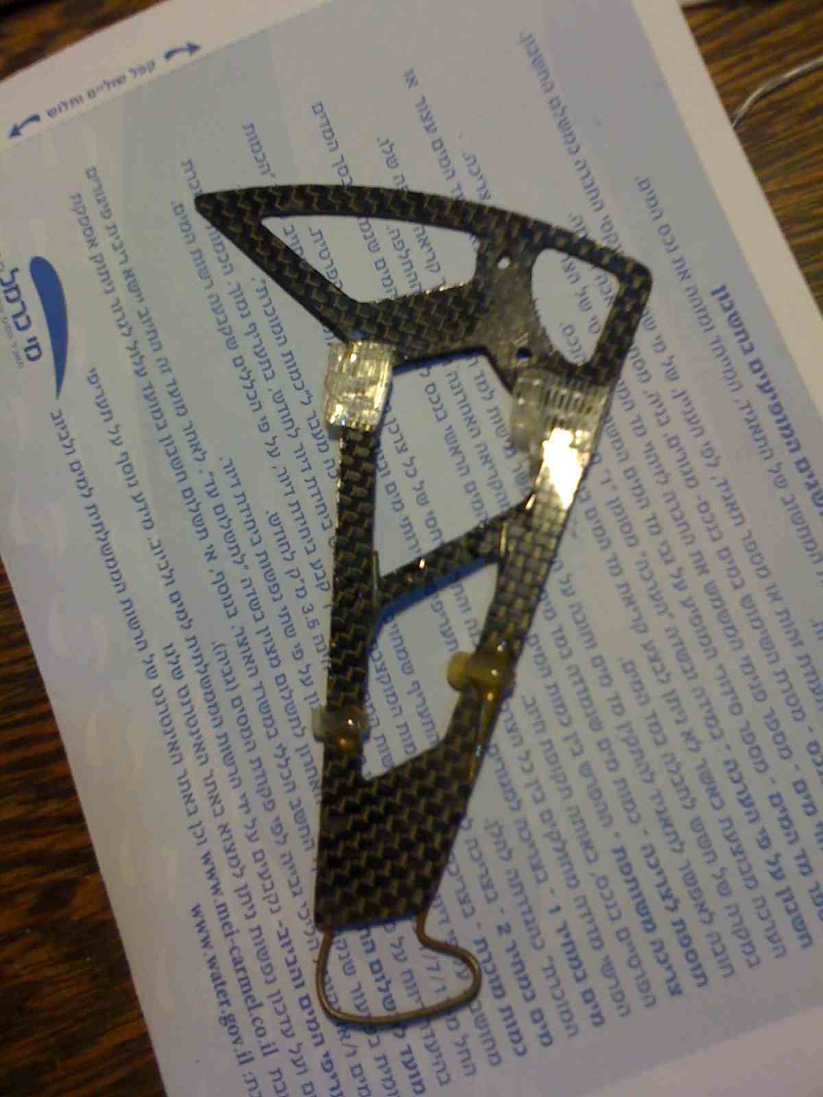

  19. #17
    Sep 2010
    9,606
    733
    הודה 551 פעמים ב 447 הודעות
    בבקשה
ID:	53446Click image for larger version.
    אם המסוק מסתובב לך בזמן התחלת סיבוב מנוע, תגדיר soft start

  22. #19
    May 2011
    5,350
    462
    אה, הבנתי גיא תודה. אני חשבתי שזה מוט מזדקר כזה ולכן אם הוא ננעץ באדמה- מספיק שהזנב ייסתובב טיפה וכל המסוק ייתהפך. יש לי חוט ברזל עבה במחסן, נקמבן משהו. ואגב יש לי super soft start שהוא עוד יותר רך ממה שיש אצלך (מהסרטון שהעלית לפני כמה שבועות).. לבקר של אליין לוקח כמה שניות טובות עד שהוא תופס מהירות.
    אבל בכל זאת לפעמים הזנב טיפה מסתבסב בגלל שהמסוק לא הונח בכיוון שבו התאפס הג׳יירו בחיבור סוללה וכדומה- וזה מחזיר אותי לשאלה הקודמת, האם ההארכה היא עד לגובה הרצפה או מילימטר או שניים מעל הרצפה? כי די מפחיד אותי שזה ייתקע במשהו על הרצפה וככה ייצא שבשביל למנוע שפשוף של להבי הזנב שעולים 4$, ייתהפך לי כל המסוק ואני ארסק את הלהבים הראשיות בנזק הרבה יותר משמעותי.
    ויוסי - ההגיון בהארכה הזו הוא שכשסתם יש נגיעות קלות בקרקע שאינן ריסוקים חדים, כל שפשוף של הזנב בקרקע יכול לפגוע בלהבי הזנב ובמכלול הזנב בכלל. כשהמנגנון מונע ברצועה כמו שיש לי ולך זה פחות גרוע כי מקסימום הרצועה מחליקה ובמקרה הכי גרוע היא נקרעת, כשיש torque tube כל נגיעה קלה כזו ברצפה עשויה לגרום לטחינה של הגג״שים של הTT ו/או לפיתול ועיקום של הTT. לכן גרסת הרצועה מומלצת יותר למתחילים שנוטים ״ללטף״ את הרצפה עם הזנב בנחיתות הראשונות. זה לא ימנע פגיעה בבום בריסוקים או נחיתות קשות (אם אני מבין נכון?) אך זה ימנע נזק מיותר מנגיעות קלות ברצפה.

  23. #20
    Sep 2010
    9,606
    733
    תעשה איזה אורך שבא לך
    שיהיה יותר ארוך מהלהבים.
    וכן, זה הרציונל

  25. #22
    May 2011
    5,350
    462
    בכל פעם שנגע לי הזנב בקרקע הייתה תנועה כזו של הבום פנימה לתוך התושבת. חוץ מכשבהתחלה נעלתי את תושבת הסרבו זנב צמוד לתושבת הבום, אבל אני מניח ששימוש בתושבת הסרבו לבלימת המכות האלו זה לא רעיון חכם..הזזתי בכל אופן את הסרבו מ״מ החוצה מסיבות אחרות. אני מניח שהסיבה לתזוזת הבום פנימה בתושבת היא שמשפגשו להבי הזנב את הקרקע הייתה התנגדות לתנועתם, הרצועה עמדה תחת עומס ומשכה את כל הזנב והבום פנימה עד שנוצר רפיון שאיפשר החלקה של הרצועה על הגג״שים שלה. מה שבTT היה מתבטא כנראה בטחינת הגג״שים. אז, הארכה שכזו לסנפיר הזנב תמנע מגע של להבי הזנב בקרקע וכתוצאה מזה יימנע הלחץ שמושך את הבום פנימה. אם אני מבין נכון.
    מצד שני אם אני מבין נכון אז פיתרון כמו בורג או קצה של אזיקון לקיבוע הבום בתושבת שלו, עשוי להגביר את העומס על הרצועה במצב כזה ולהגביר את הסיכוי לקריעתה? אני מבין מכך שהפיתרון הנכון הוא גם הארכה לסנפיר, וגם חיזוק הנעילה של הבום בתוך התושבת שלו.
    Gil Friman
