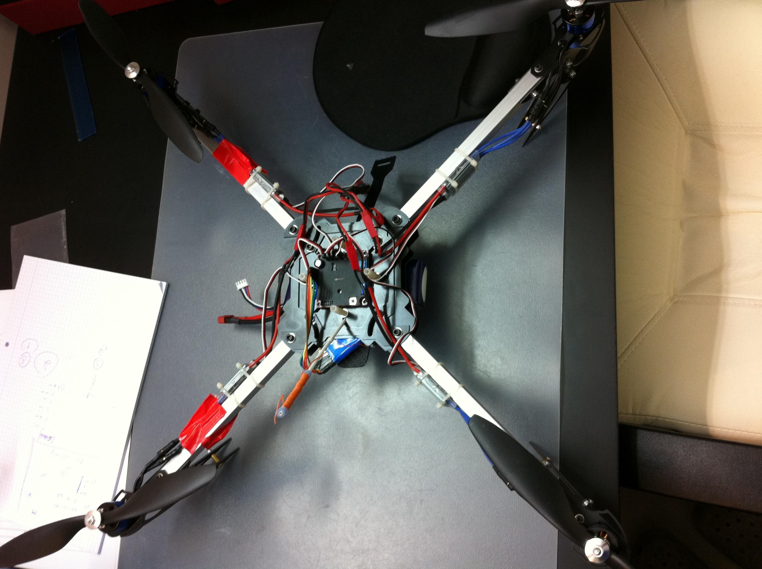

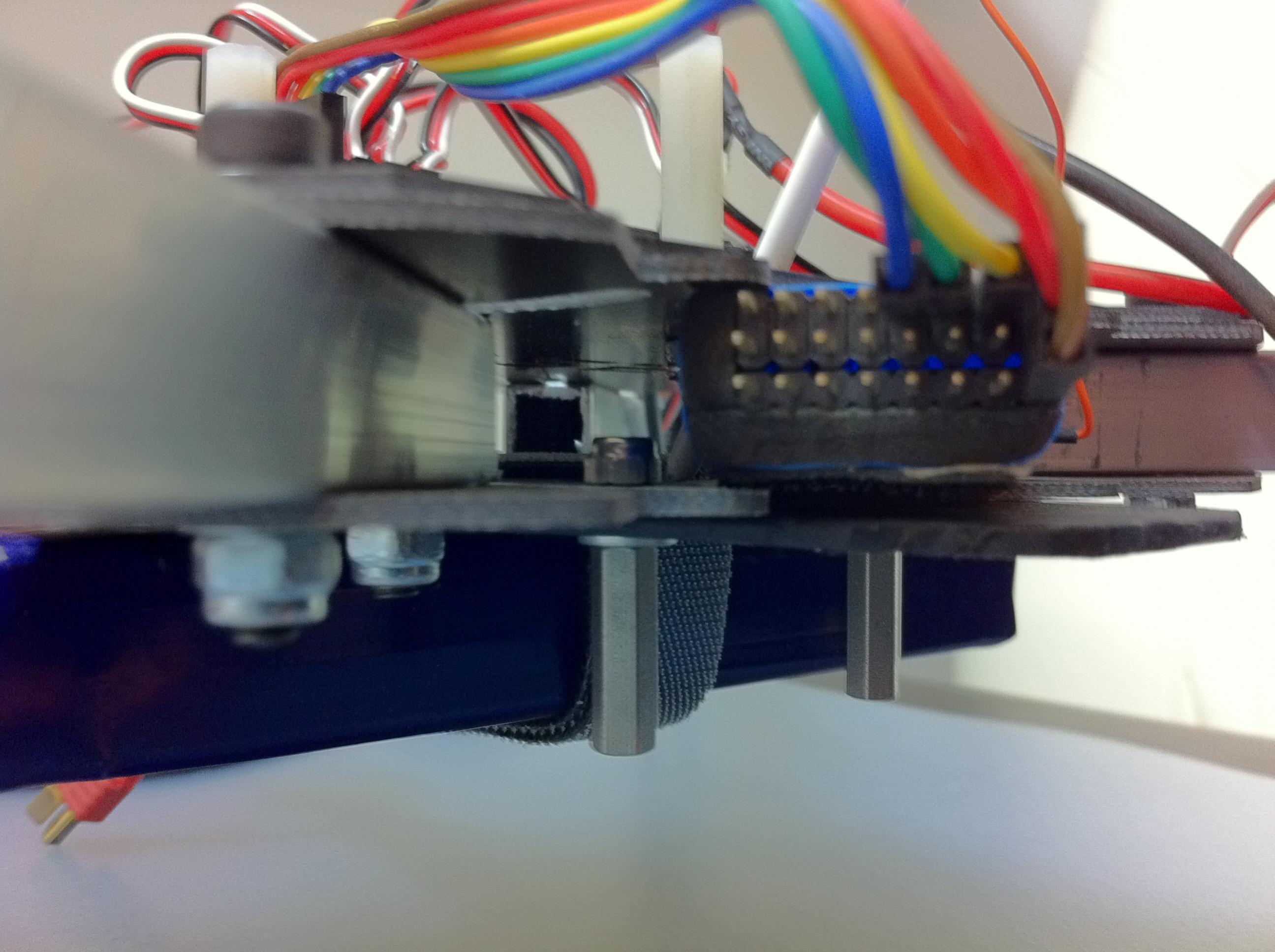

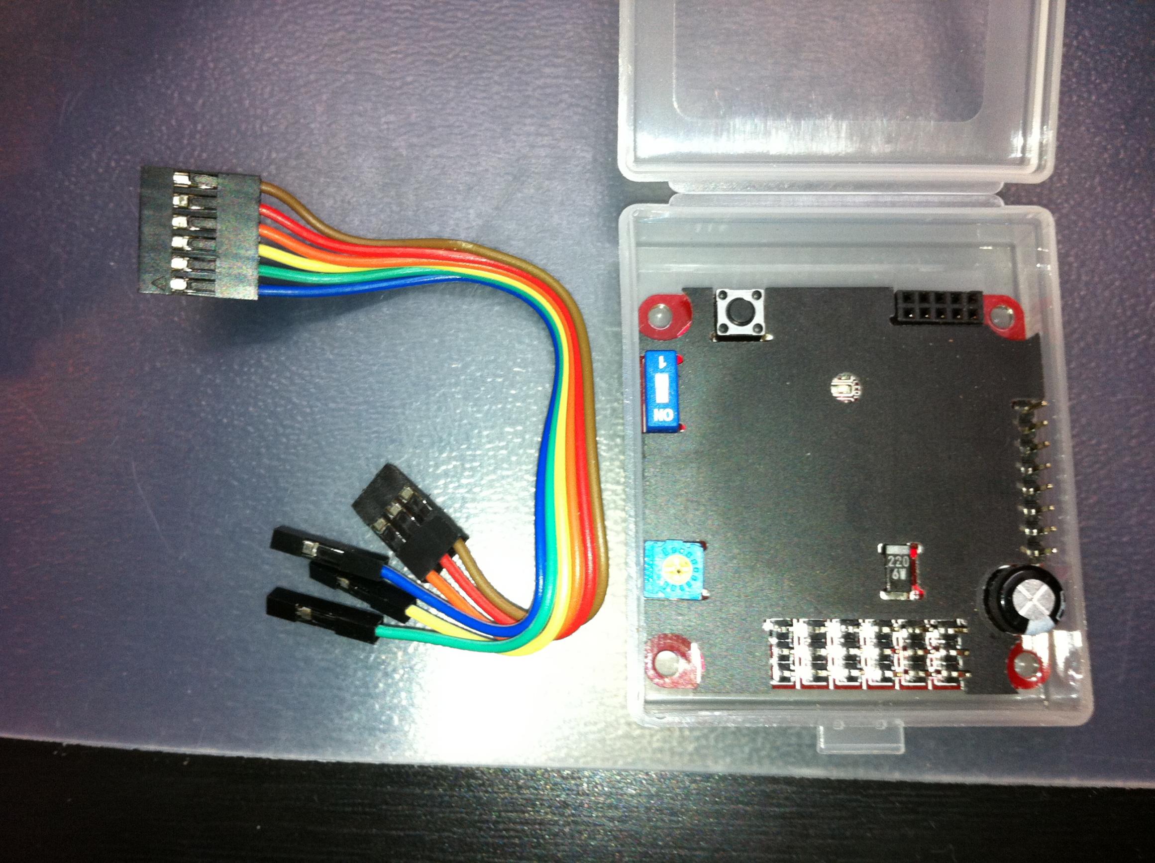

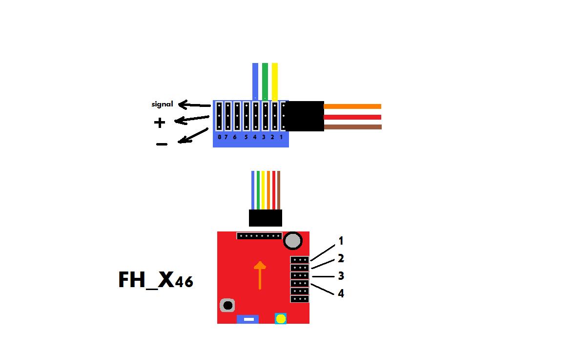

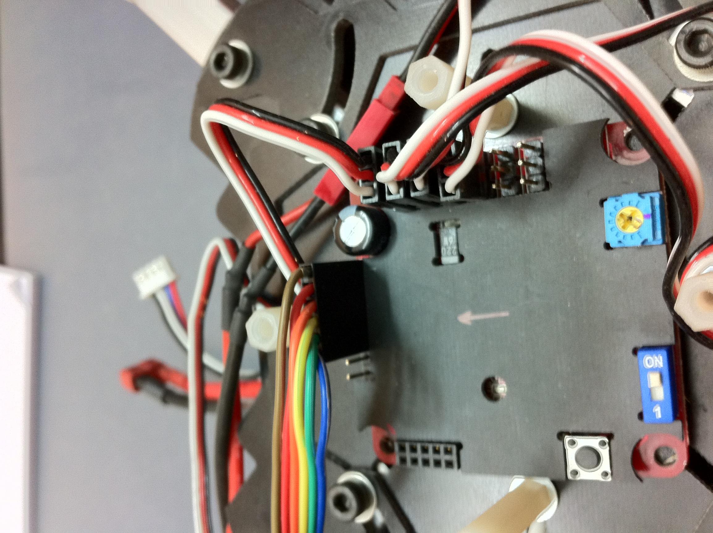

    בנסיונות להגדיר ולכייל את הבורד שאמור להיות P&P - אני לא מצליח להגיע למצב המאפשר שליטה על הכלי.
    לאחר שעברתי על כל הMANUAL ביצעתי את פעולת הקליברציה לפי ההסבר.
    כך הדברים מחוברים אצלי:
    טווח המצערת מוגדר ב-4 הבקרים בצורה שווה , כמו גם כל התכנות של הבקרים:
    brake - disable
    electronic timing - mid timing
    battery protection - high cutoff
    aircraft - normal
    throttle response speed - medium speed
    האם יש לי טעות בחיבור הרכיבים? האם עליי לנתק את הכבלים האדומים מכבלי הבקרים? איפה הטעות?!?

    כמובן גם לשלוף את הכבלים האדומים פרט לחיבור אחד (חיבור זה בלבד יספק את הזרם לבורד).
    מה זאת אומרת לא מגיע למצב שליטה ? יש שליטה חלקית או כלל לא ?
    שווה לעבור גם על עמוד ההוראות הבא - http://www.infinity-hobby.com/main/p...oducts_id=6982

    המנועים פועלים.
    ומגיבים בצורה שונה לכל הפעולות בשלט.
    העניין הוא שלדג' במשיכת סטיק ימינה - הכלי אינו מושך ימינה (אלא אישזהי פעולה שונה ורנדומלית של המנועים) \כך בכל פעולות השלט...
    וכתוצאה מכך - כמובן שלא ניתן לרחף.

    זה לא משנה. בדרך כלל רוב הלוחות יודעים להתמודד עם 4 הזנות. הטסתי הרבה FC ואף פעם לא ניתקתי את האדומים.
    נשמע כאילו הסדר של המנועים לא נכון. תנתק ותחבר שוב, שים לב כמובן, לCW ו-CCW, ולפעמים שוכחים דברים קטנים כמו REV בשלט.
    אני לא מכיר את הלוח, אולי שלומי יוכל לעזור הוא מכיר אותו טוב.
    אם לא תסתדר, אתה מוזמן אלי אני בטוח שנביא אותו למצב טיסה. כבר עברתי כל כך הרבה לוחות ותקלות...

    עודד זה לא מדוייק אצלי כל הבקרים מחוברים לבורד
    ומהבורד למקלט רק חיבור אחד מלא כל השאר רק הסיגנל מחובר כך שזה לא מדויק מה שנכתב פה
    מה שכן אם הכלי רוצה להתהפך או מגיב לסטיקים רנדומאלית
    הפרופים לא בסדר הנכון!!!
    גם אני בהתחלה עקבתי לפי המדריך
    ולא הצלחתי עד שקראתי ב rcg
    מריו דבר איתי בפרטי אני יכתיב לך את כיוון סיבוב המנועים
    וכמובן גם איזה פרופ הולך לאיזה מנוע בהנחה שאתה מטיס כמוני x

    אוקיי ,עדכון:
    אחד הכבלים מצמת החוטים בין הבורד לבקר היה מנותק מהקונקטור!!
    הוא היה חופשי בתוך הקונקטור - כך שויזואלית לא ניתן היה להבחין בנתק.
    אחרי החיבור הכל עבד מעולה והכלי מגיב נכון.
    ביצעתי כיול לבקרים לפי ההמלצטת של אושרי - ויצאתי לשטח הקרוב.
    מ-ט-ו-ר-ף!!!
    הטסתי 2 סוללות של 3300 , ברוח חזקה (מאד).
    פעם ראשונה שאני מטיס רחפן(אבל עם רקורד בהטסת מסוקים) קל ויציב בצורה בלתי רגילה.
