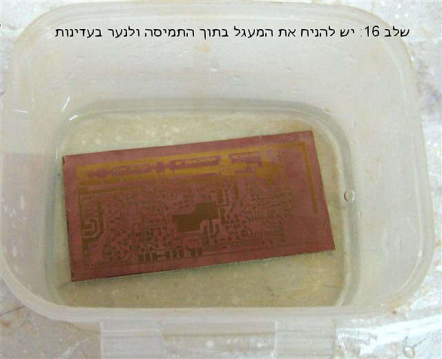

    צריבה באמצעות תמיסת מי חמצן וחומצת מלח:
    טמפרטורת חדר: 22C
    זמן צריבה בטמפרטורת נוזל 22C: כ- 8-10 דקות.
    זמן צריבה בטמפרטורת נוזל התחלתית 60C: לא נוסה.
    תנאים ותופעות:
    קל מאוד לראות את מצב המעגל בזמן הצריבה (שקוף לחלוטין).
    החומר לא 'נסתם' במהלך הניסוי ונראה בכושר מלא עד לסיומו, החומר נשאר שקוף אך קיבל גוון ירוק קל ובהיר ביותר (יש לשער שהחומר יהפוך ירוק יותר ויותר ככל שיכיל יותר נחושת).
    ניעור המיכל בעת הצריבה האיץ את תהליך הצריבה.
    יש צורך לחבוש כפפות, חומר לא נוח במיוחד לעור.
    ניתן לאחסן (מעורבב) בצורה נוזלית ולשימוש חוזר לזמן רב יחסית.
    ניתן 'לחדש' את התמיסה ע"י תוספת קטנה של מי חמצן (ובעוד דרכים), לכן אין צורך להשמיד לאחר כל שימוש.
    אינו מלכלך כלל.
    זהירות חומר מעכל, במקרה התזה יש לשטוף במהירות למניעת צריבה/עיכול/נזק.

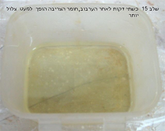

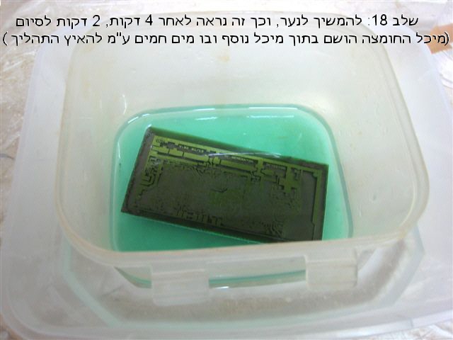

    ובכן, אתמול נערך ניסוי שני עם מעט אכזבות בצדו.
    לאחר ערבוב חומר טרי בכמות של 320cc נבחנו יכולותיו.

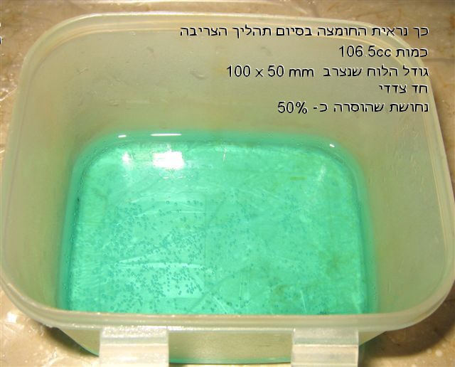

    תמיסה 320cc בריכוז של 11.25%הספיק בקושי לצריבה מלאה של לוח PCB חד צדדי בגודל של 100x150mm, שטח של 150 סמ"ר, צריבה מלאה אומר כל הנחושת מהלוח ללא פדים או מוליכים.
    במשך הצריבה הפך החומר לירוק יותר ויותר אך נשאר שקוף לכל אורך הדרך, ממש לקראת סוף הצריבה הפסיק החומר לעכל כמעט לחלוטין, תוספת של כ-2cc מי חמצן עזרה לסיים את תהליך הצריבה עד תום.
    כך שבסופו של דבר ניתן לשער שכמות חומר (320cc) ללא תוספות מספיקה לצריבת כ-130 סמ"ר של לוח PCB מצופה נחושת.
    חשוב לציין שצריבת לוח ללא השארת מוליכים/פדים אינו נפוץ במיוחד ולכן יש לקחת בחשבון את שטח הנחושת המוסרת ולא את שטחו הכולל של הלוח, בעצם שטחו של מעגל מודפס כולל תוכן יכול להיות גדול יותר באחוז ניכר מגודל הלוח שנבדק בניסוי.
    מתברר שמבחינת היכולות עד כאן מאוד דומה ליכולותיו של החומוס, ההבדל בין השניים הוא שניתן היה להוסיף מעט מי חמצן ולסיים את התהליך ללא יצירת נוזל חדש כמו בחומוס.

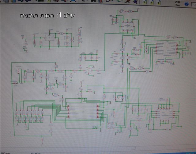

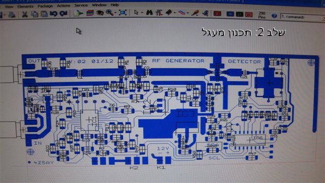

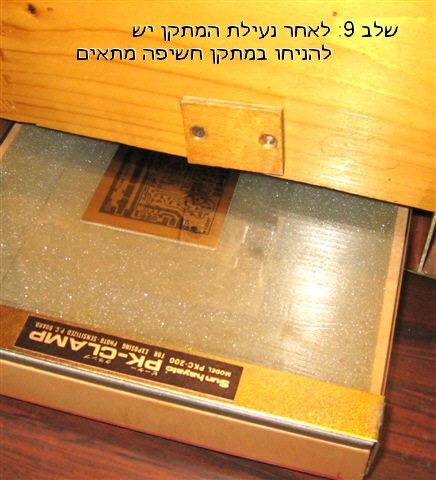

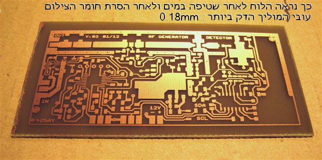

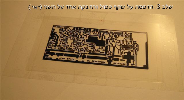

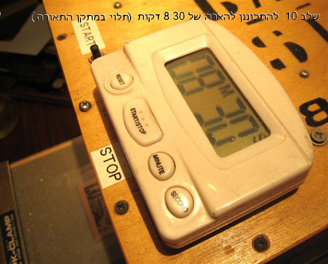

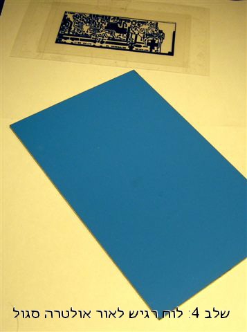

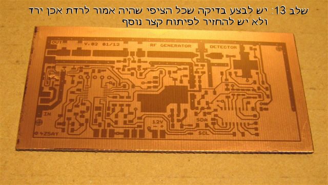

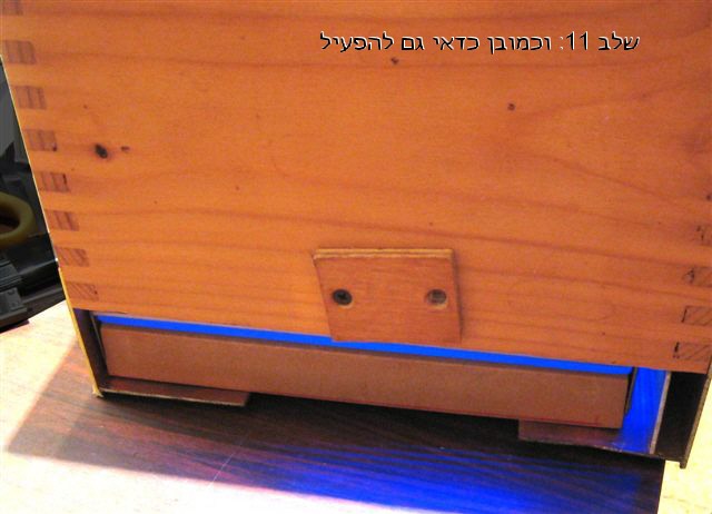

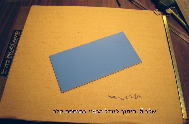

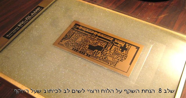

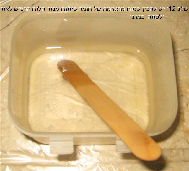

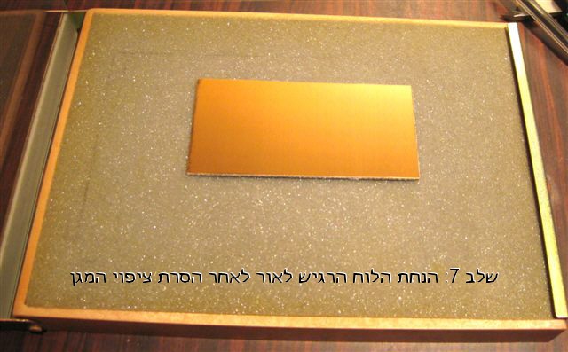

    ובכן, כפי שהובטח מצורפות תמונות 3/1/2012 :
    כיצד להכין מעגלים מודפסים ב-20 שלבים מצולמים והסבר בצידם
    כל התהליך מרגע הדפסת השקפים עד לסיום התהליך ארך מעט פחות משעה.
    תמונות מצורפות Click image for larger version.

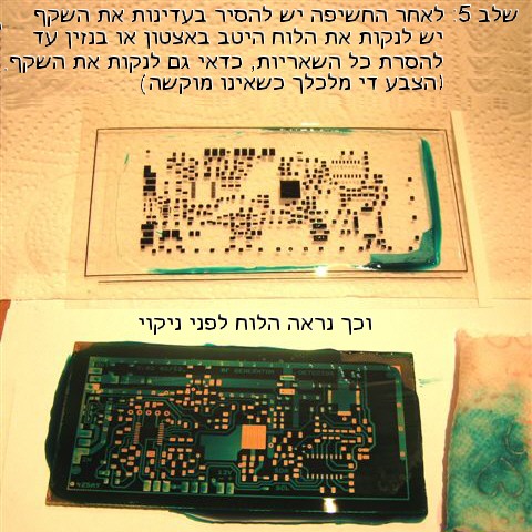

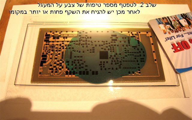

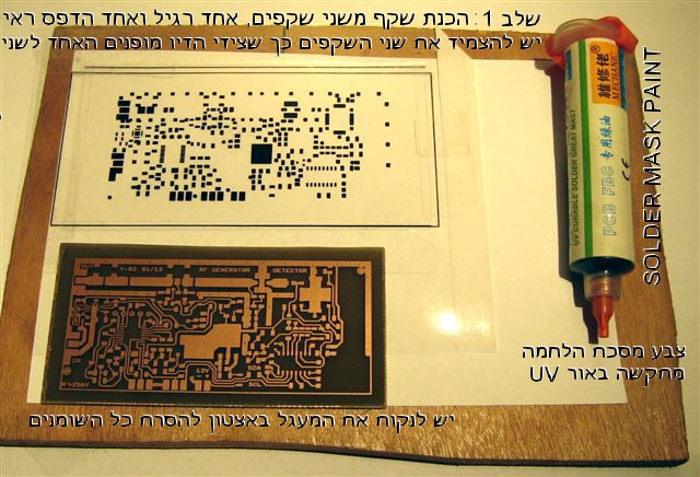

    ובכן, לכל אלו שמשתמשים במידע שהוצג, טיפ נוסף:
    HOW TO MAKE PCB SOLDER MASK
    בעבור מי שמעוניין לבצע הלחמות מעגלי SMT בשיטת REFLOW כדאי ורצוי שיוסיף למעגל
    שכבה של צבע אשר מבודדת את כל מוליכי המעגל למעט נקודות ההלחמה ובכך מונעת
    קצרים מיותרים במעגל ודליפות בדיל למקומות לא רצויים.
    בנוסף שכבת הצבע משמשת מגן למעגל מפני קורוזייה,
    וכמובן אין כל ספק, לבסוף המעגל נראה מקצועי למדי

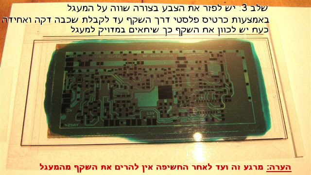

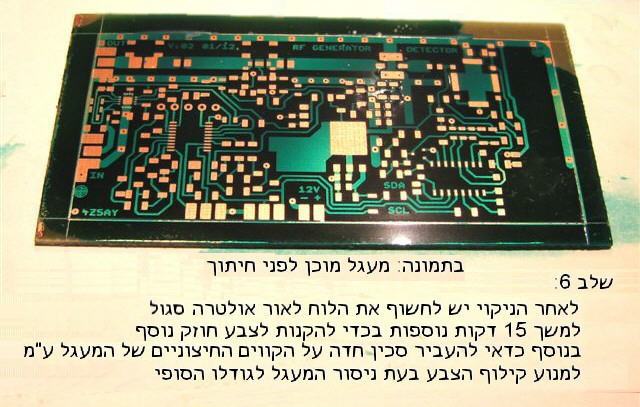

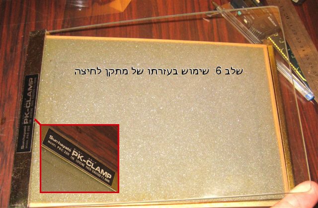

    הדרך הביתית לביצוע SOLDER MASK מוצגת ב-6 התמונות המצורפות.
    את הצבע ניתן לרכוש ב- EBAY במחיר שווה לכל נפש כ- 4.50$ ל-10 מ"ל (כולל משלוח)
    UV SOLDER MASK.
    הערות נוספות:
    בעת חיתוך השקף יש להשאיר שוליים כך שיהיה גדול יותר מהלוח כולו (2 ס"מ לכל צד לפחות).
    יש לדאוג שהשקף יגע בצידו התחתון בכל שטח המעגל ללא בועות אויר בין השקף למעגל, אחרת לא ייתקשה כל הצבע (גם מכוער).
    לאחר חשיפה ראשונה, בעת הסרת השקף יש להיזהר לא 'להרים פינה' מהצבע.
    בהצלחה!!!
