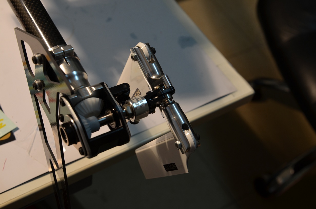

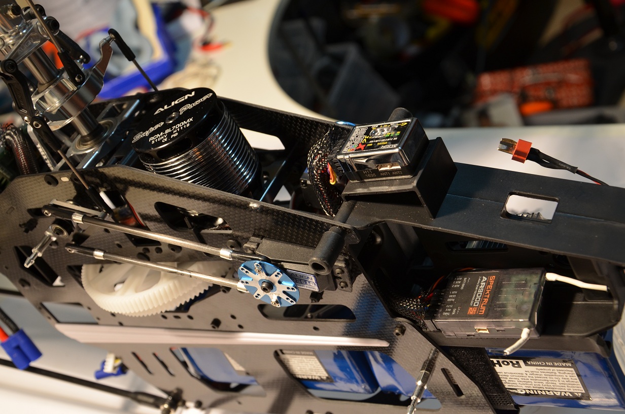

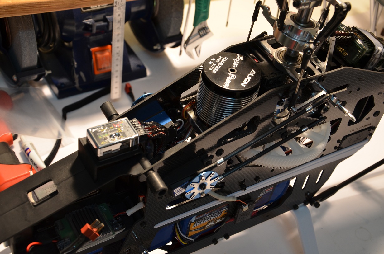

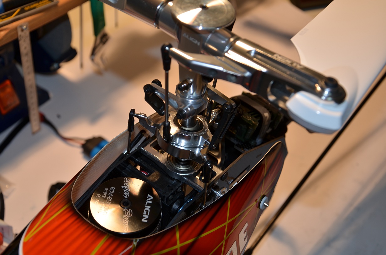

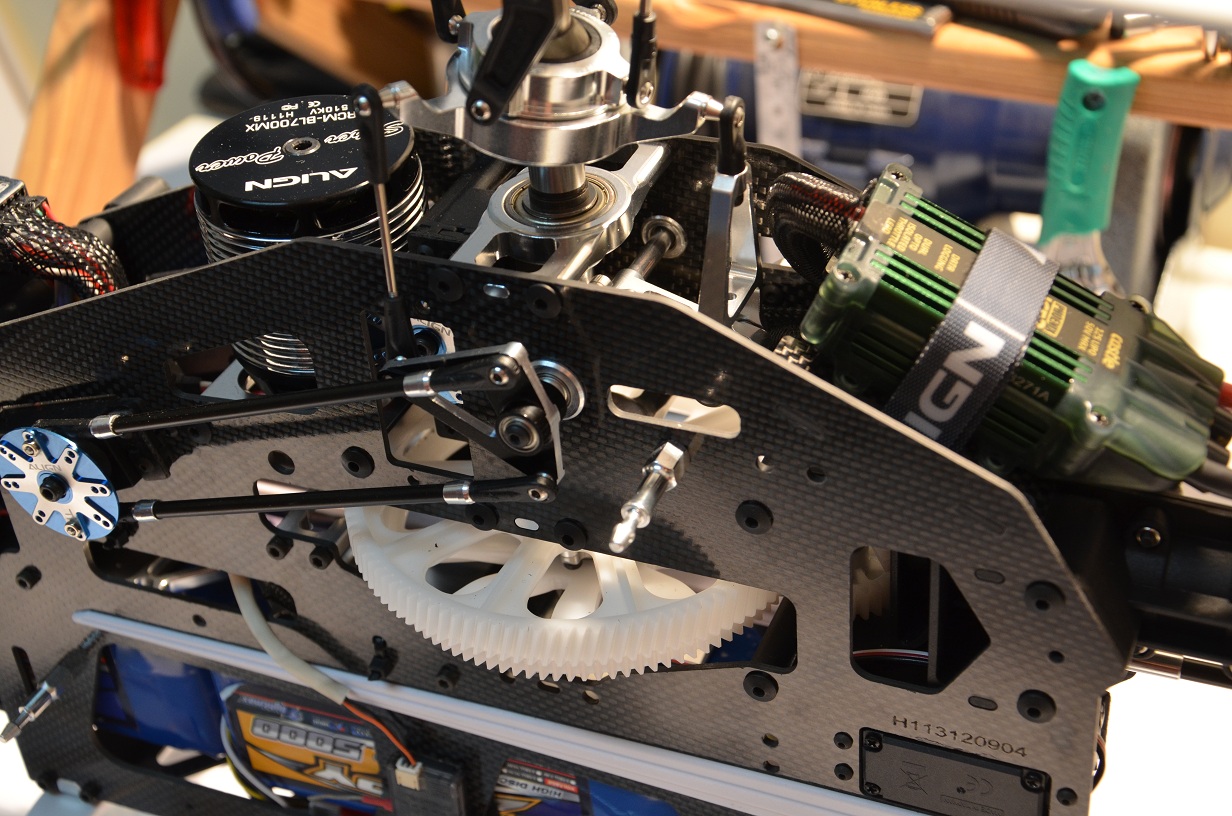

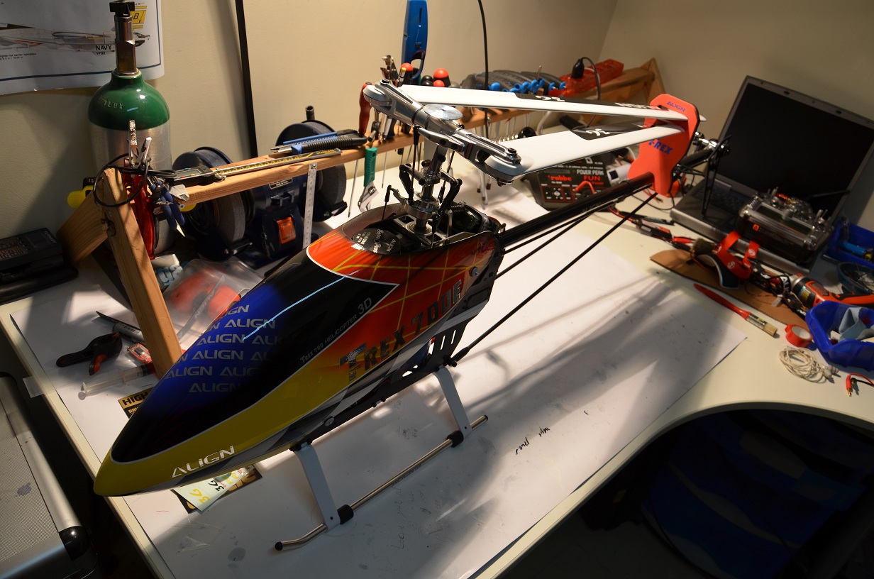

    כמה תמונות לרגל סיום ההרכבה.
    בקשר לברגי להבי הזהב הם דווקא מתאימים כאשר מחליפים את האומים לרגילים.
    אשמח לשמוע הערות והארות.

    התכוונתי להערות בסגנון;
    אתה משתמש במנוע שבא עם הקיט?! המסוק יתפוצץ ויעלה באש באויר אם לא תחליף ל ...
    אם אין, מה טוב.
    Ramat HaSharon, Israel
    3,828
    730
    הודה 1,100 פעמים ב 464 הודעות
    ברירת מחדל תגובה: ייעווץ בהרכבה (trex700e)
    ציטוט נכתב במקור על ידי mustaki צפיה בהודעה
    תודה.
    אם אין, מה טוב.
    חרא של מסוק , יאאלא תתחדש
    תעדכן איך היה הטסטפלייט.

    יש לי כמה הערות חשובות:
    1. לגבי ה-BEC. אם אתה מתכנן להשתמש בזה שהגיע עם הקיט - תחשוב פעמיים. הוא חלש ועלול לעשות לך בעיות לא נעימות באויר. בחו"ל היו דיווחים על איפוס של מערכת הפלייברלס באויר בגלל שה-BEC לא עמד בעומס.
    2. לגבי המקלט - אין בו צורך. מערכת ה-3GX משמשת כמקלט וכל מה שצריך לעשות זה לחבר לה את מקלטי הלווין. אין כל תועלת במקלט נוסף - זה רק מקור לכשל בגלל ריבוי החוטים.
    3. לגבי הגריפים החדשים שבזנב - בגרסה הראשונה ששוחררה לשוק של הגריפים האלו יש בעיה קטנה. הפתרון פשוט ביותר ואליין יצאו בגרסה מעודכנת. הפתרון אגב פשוט ביותר - להוסיף דיסקית בגודל 8x10x0.1 מילימטר בין מייסב הלחץ ובין המייסב הרדיאלי. בלי הדיסקית הזו אל תטיס בלי הדיסקית הזו יהיו לך בעיות של נדנודי זנב. אגב - בגרסה המעודכנת שאליין יצאו איתה הציר שבין הגריפים (V2 tail rotor hub) ארוך יותר והדיסקית שהוסיפו היא בעובי 0.3 מילימטר.
    אגב - המנוע המקורי מצויין

    הכוונה שלי בגרסה האחרונה היתה לגרסה האחרונה של הגריפים של הזנב. רק תוודא שיש דיסקית דקה כמו שכתבתי בין מייסב הלחץ למייסב הרדיאלי שצמוד לו.
