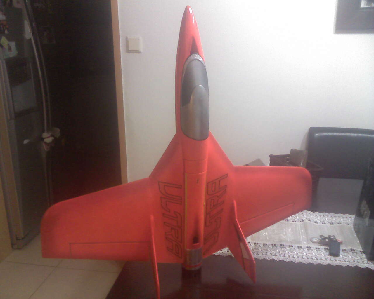

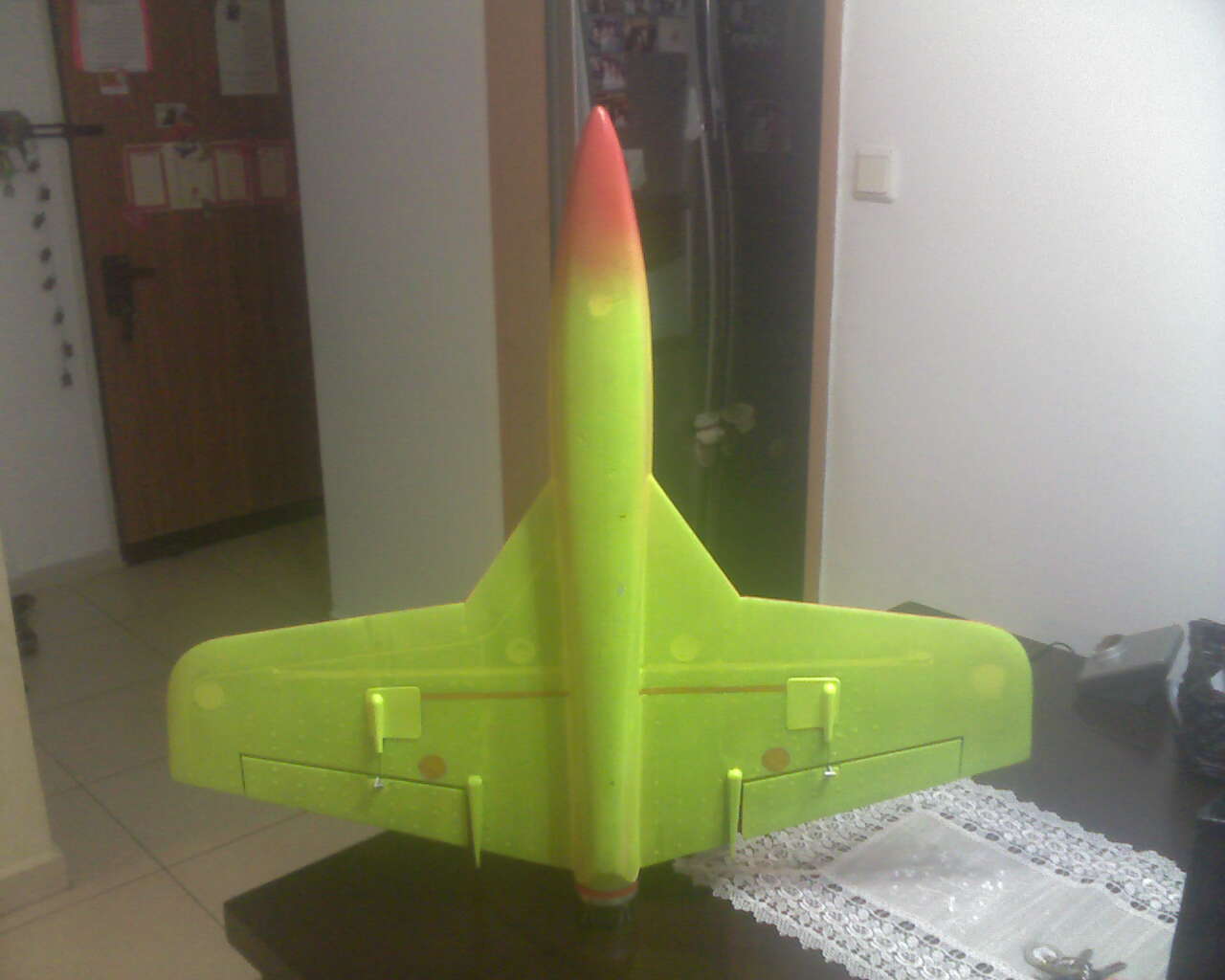

    ברירת מחדל תגובה: setup for funjet
    סאטאפ 4S שלי עם מנוע סקורפיון גם לא פרייר- 200 קמ"ש
    וגם יותר נח להטסה ופעלולים מ 6S

    הסטאפ שלך??? הטיסן שלך..
    חשבתי שאני הרכבתי לך את הסטאפ הזה..
    בכול מקרה..
    סטאפ מעולה טס מדהים, קצת השקעה במנוע איכותי אבל באמת שווה, עם סרוואים איכותיים והטיסן טס חלומי, גם מהיר וגם קל, דואה נהדר..
    סוגר 200קמ"ש בכיף, הפנג'ט 4 תאים הכי מוצלח שישי לדעתי.
