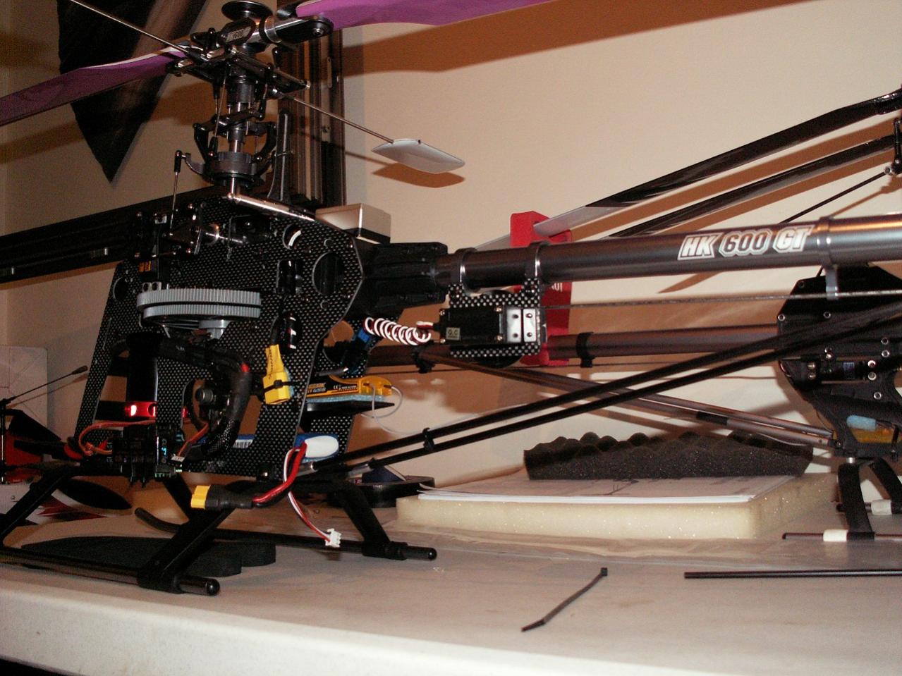

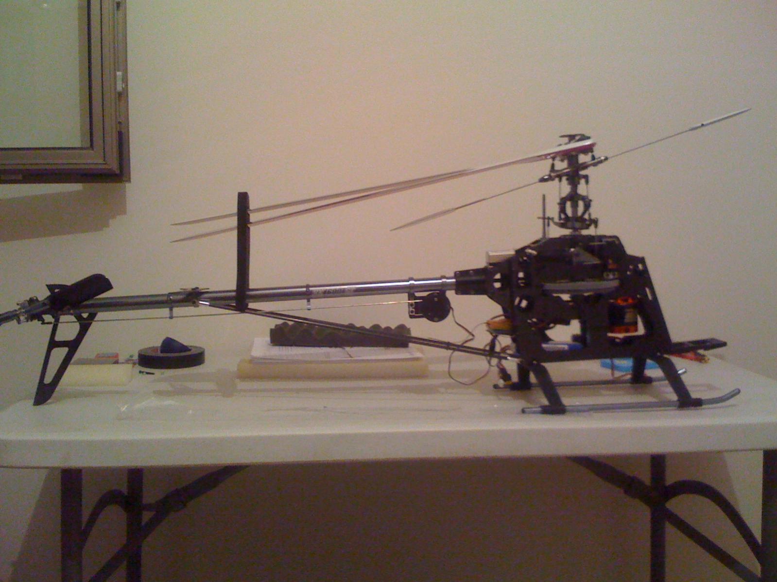

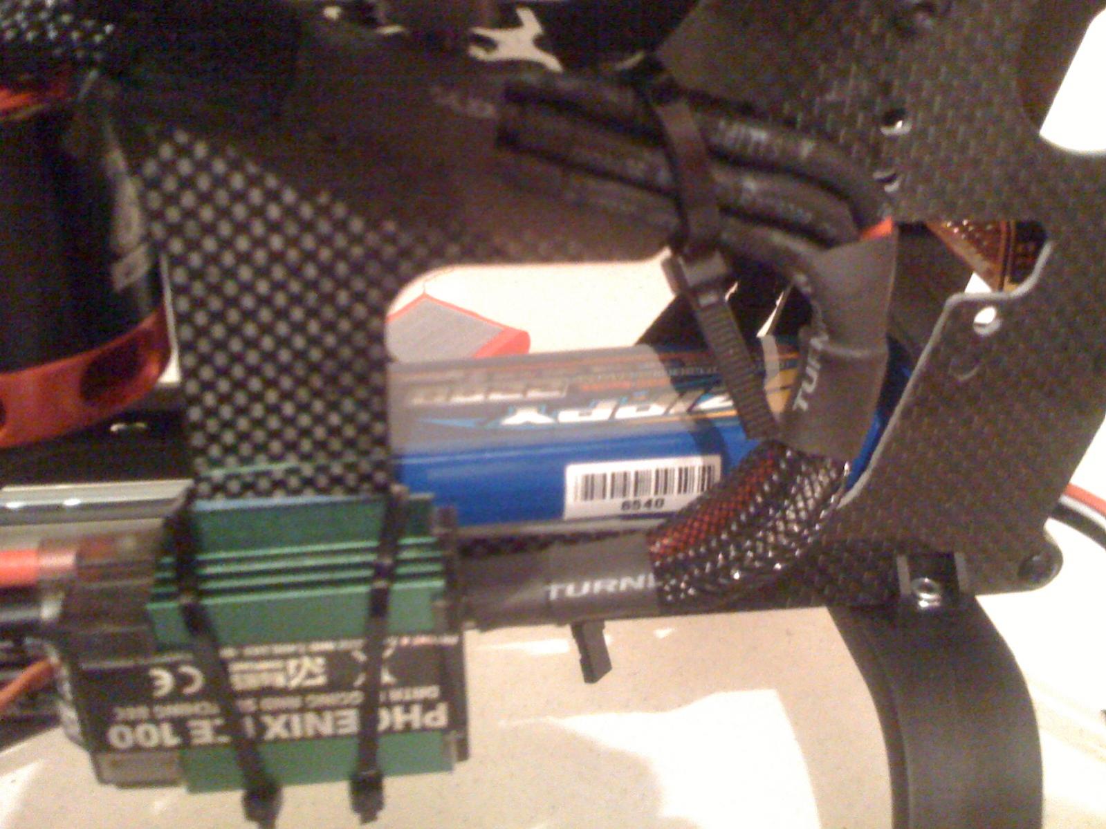

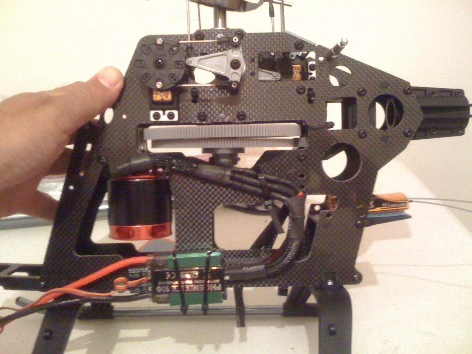

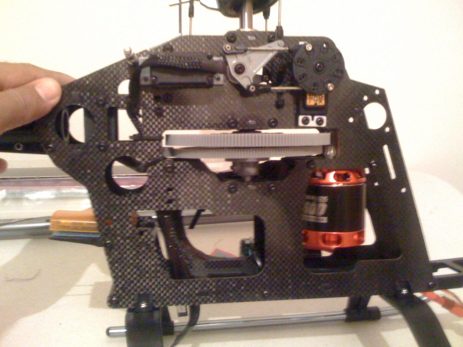

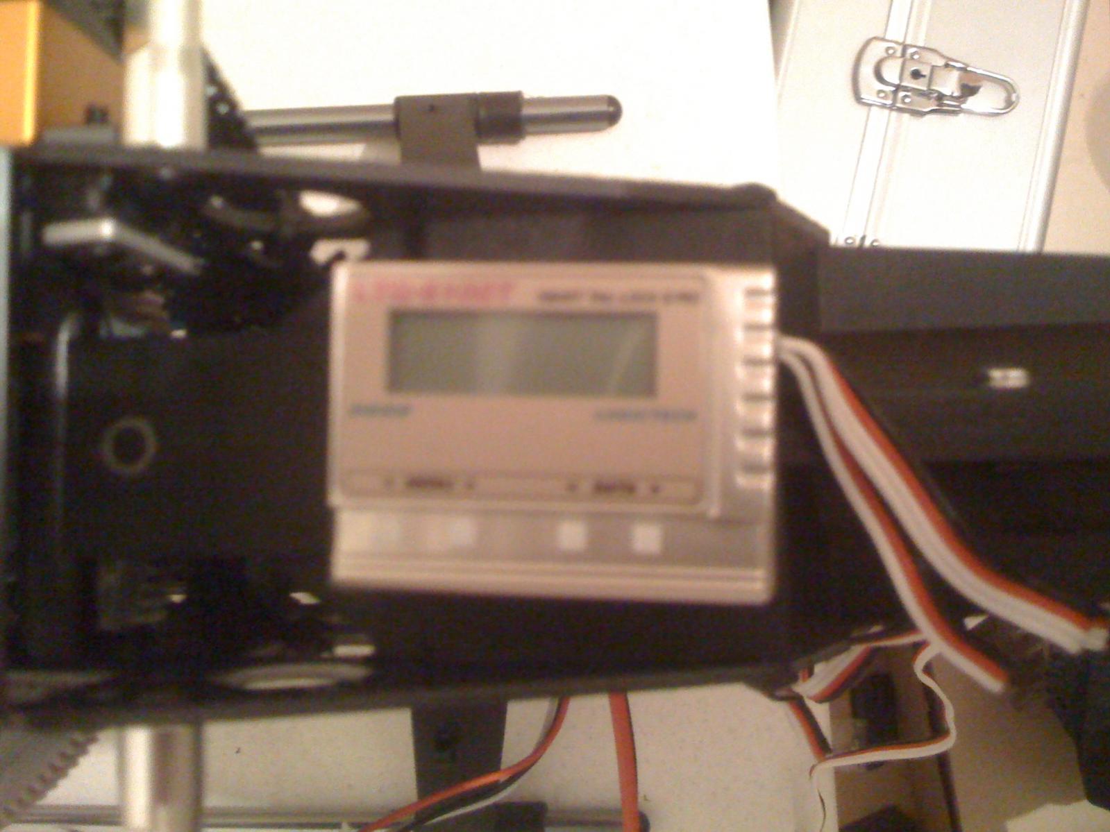

    התבקשתי ע"י ליאור זהבי (אחיין של אישתי), להרכיב מסוק HK-600GT ונעניתי לאתגר...
    המסוק הוא בעצם חיקוי של ה- TREX 600ESP והסטאפ שנבחר הוא של 8 תאים ומורכב מ :
    מנוע - Turnigy T600 880KV
    15T PINION
    בקר - CC ICE 100
    סרוואים - Savox
    להבים ראשיים - SWE 600mm
    להבי זנב - SWE 95mm
    פדלים - SWE carbon
    BEC - Medusa 3.5A
    ג'ירו וסרוו זנב - Logictech 6100
    סוללות - Lipos Turnigy 8S 5000mAh 20C
    קצת תמונות מתהליך ההרכבה :

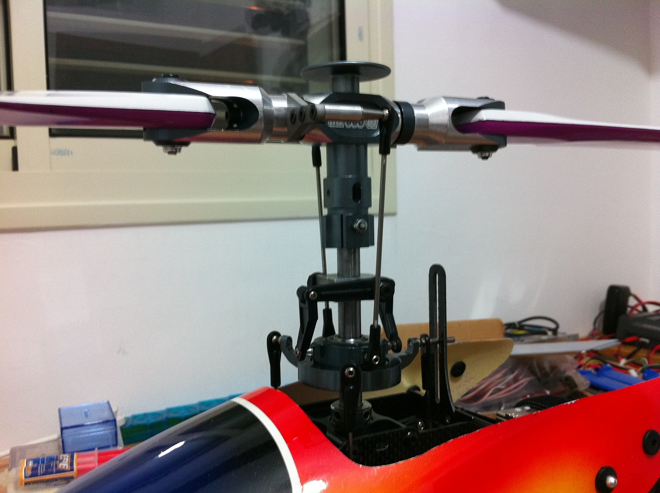

    וכך הוא נראה כשהוא מוכן בשטח:

    במהלך ההרכבה נתקלתי במספר בעיות:
    1. הלינקים היו קצרים ונאלצתי להחליף לינק אחד בכל המוטות, השתמשתי בלינקים ארוכים יותר של rocket city.
    2. מיסב אחד בציר הראשי היה פגום.
    3. הגיר הראשי היה מעוות משמעותית ומאוחר יותר התברר כי גם השרוול של המיסב החד-כיווני היה פגום. (שני הגורמים לריסוק קל בטיסה השלישית),סרטון מצורף.
    כל התמסורת הנ"ל הוחלפה לאחר ה-"תקלה" לתמסורת מקורית של Align T-rex 600 .
    4. במהלך הריסוק התברר כי קשתות הסקידים חלשות וגם הן הוחלפו למקוריות של Align .
    5. לאחר 3 הטסות הבום זז פנימה והרצועה התרופפה, הבעיה נפתרה בעזרת קדח ובורג בתושבת הבום.
    6. השתמשנו במנוע גדול כך שהיה צורך לנסר את הפריים ע"מ להרכיבו.(לא באשמת הקיט).
    את התאמת החופה ,הסטאפ וטיסות המבחן (כולל הריסוק , ביצע ליאור זהבי.

    מצורפות תמונות של ההסבה לפלייברלס וכן סרטון של 2 טיסות המבחן הראשונות שליאור ביצע היום:
Name:	HK600GT FBL (1).JPG
ID:	55767Click image for larger version.
Name:	HK600GT FBL (2).JPG
