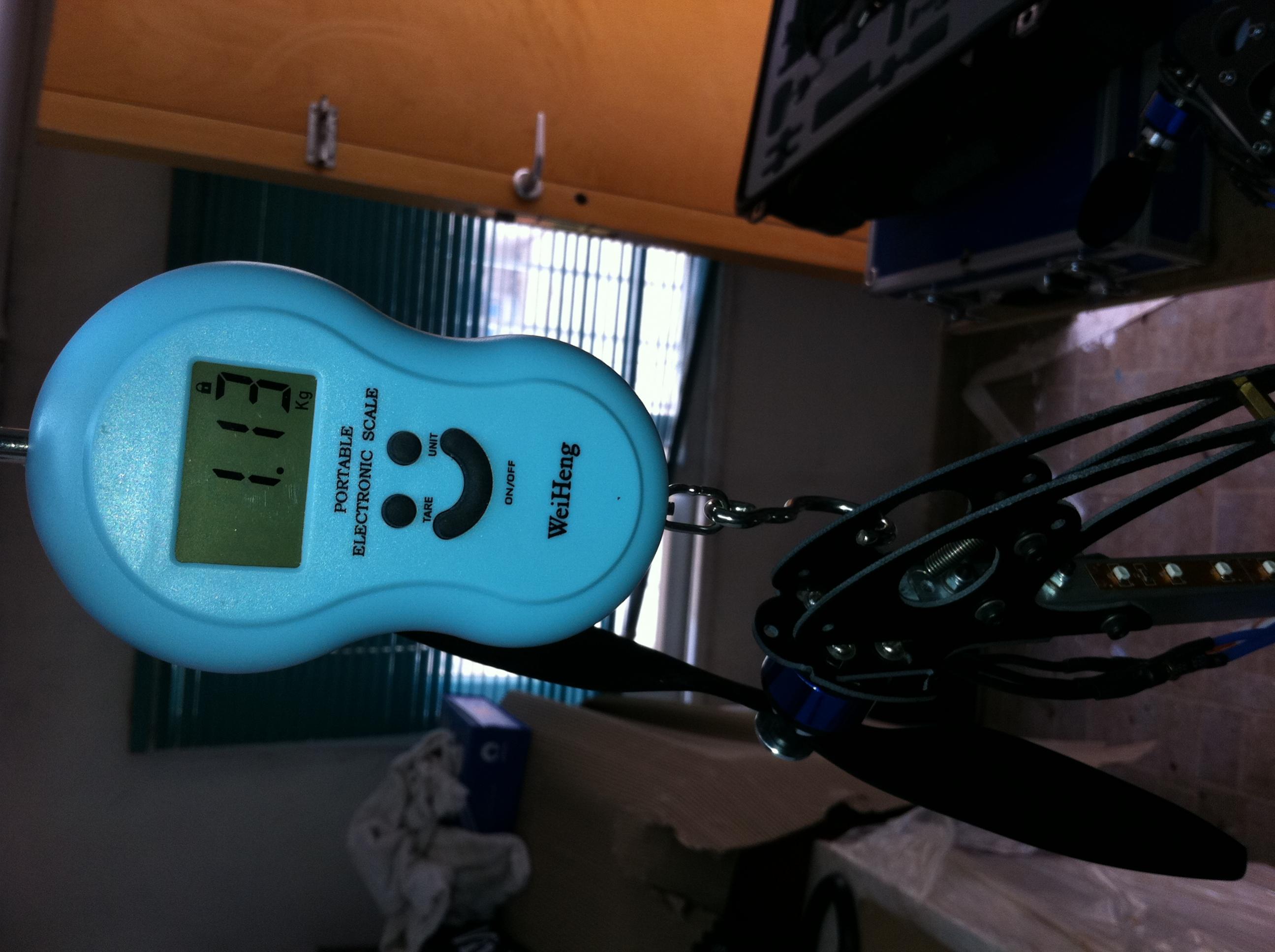

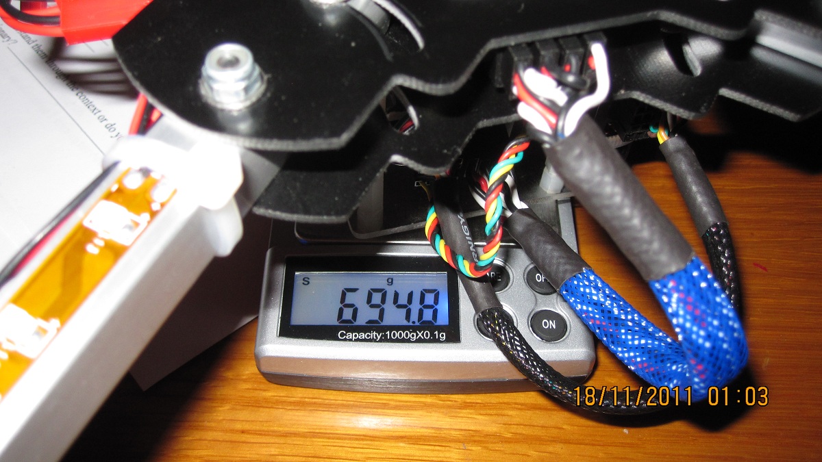

    משקל הקואד ללא מנועים הוא 695 גרם
ID:	57689Click image for larger version.
    שזה כבר נראה לי יותר מדיי!!
    השתמשתי עד עכשיו במנועים של 750KV עם פרופ של 12X4.7
    ולא ממש הייתי מרוצה מאיכות הטיסה.... כל מנוע כזה כולל הפרופ עליו שקל 90 גרם ז"א 694+4*90=1055 גרם וזה עוד לפני סוללה!!!!
    הזמנתי 4 מנועים של 1200KV בתקווה שהם יפתרו לי את הבעיה...נראה לי שאשים פרופ של 10X4.7
    מישהו יכול להגיד לי אם אני בכלל בכיוון?
    או מישהו שיש לו סטאפ מומלץ עבורי?
    (הכלי יהיה אמור לשאת גם ציוד FPV שזה עוד כ 300 גרם)

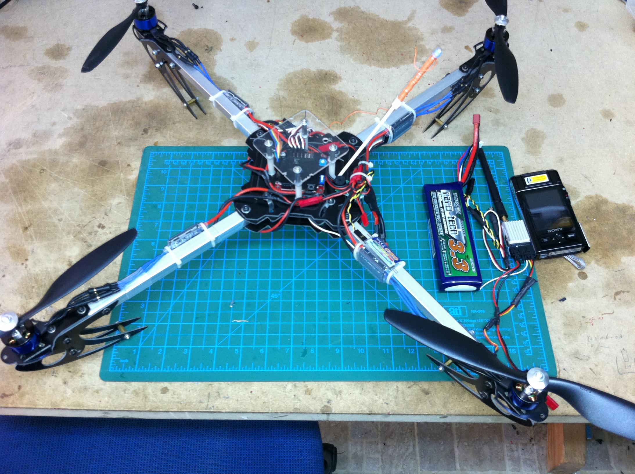

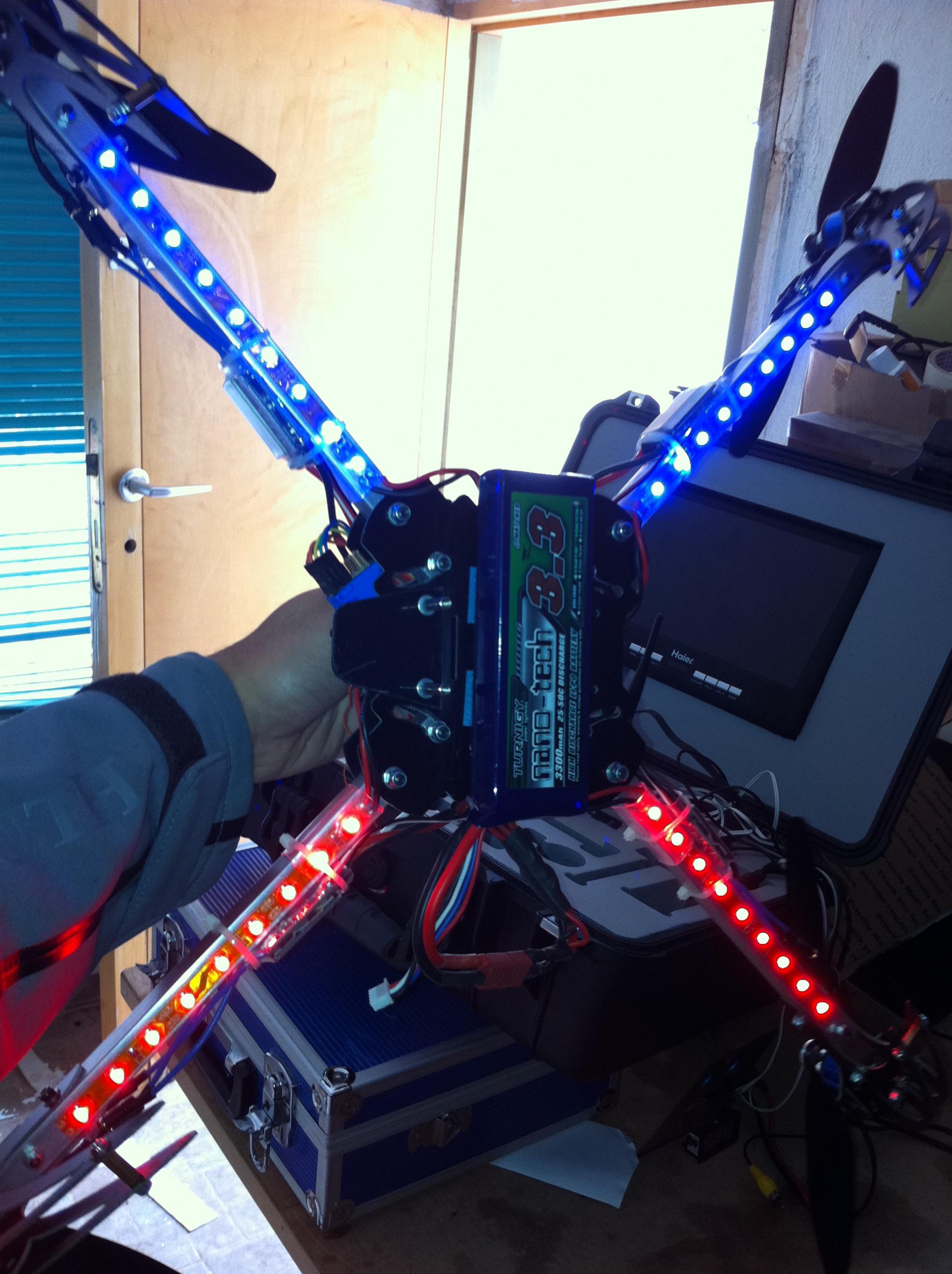

    אהלן רועי ,
    לדעתי אין צורך להשתמש ב4 תאים - גם אם מעמיסים בציוד FPV... הכל פונקציה של התאמת אלקטרוניקה מתאימה.
    כמו שאתה יודע אני משתמש בFRAME זהה לשלך ,
    אני מטיס אותו עם סוללת 3 תאים , 3300MAH.
    המשקל של הרחפן כולל ציוד FPV מלא הוא 1130 גרם.
    ללא הFPV סביב ה930 גרם.
    הכלי טס (נהדר) בעזרת פרופים 10X4.5 ב3S כאמור...
    עוד על הרחפן: זמזם מתח(חובה!!!), E-OSD , לדים, חיווט מלא , וקומת בסיס למצלמה.
