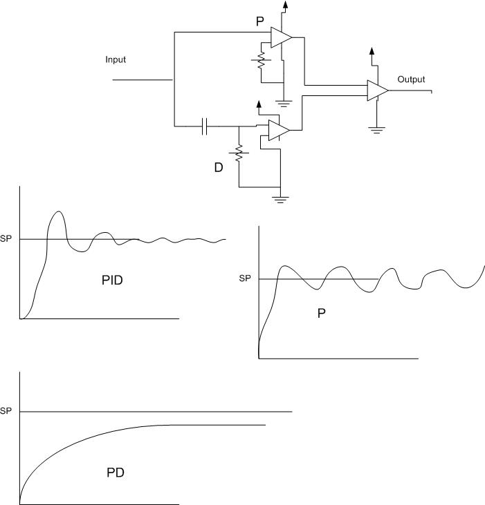

    במערכות שאין בהן כוח מחשוב כדוגמאת ה KK לרוב אין מערכת PID אלה רק P, הגבר או GAIN.
    במערכות מתקדמות בעלות יכולת חישוב ניתן להוסיף עוד חוגי בקרה המשפרים מאוד את ההתנהגות, הדבר משמעותי כאשר תנאי הסביבה משתנים (הכנסת הפרעה למערכת).
    להלן ההסבר בעברית, מאוד פשוט:
    הP הוא מקדם הגבר. מספר קבוע שיוכפל בשגיאה. הסבר: נגיד שהמקדם הוא 3 (או הפוט נמצא בחלק השלישי מהדרך). כל שגיאה שהמערכת תראה היא מיד תגיב בגודל השגיאה X כפול 3. נגיד שהקואד סוטה ב 15 מעלות מהאופק, גודל התיקון שהכלי יבצע הוא 15X3. ככל שהמקדם הוא גדול יותר הכלי יתקן מהר יותר.
    עכשיו יש שתי בעיות. P גדול מידי, הכלי יגיב מהר אבל בגלל האנרציה הכלי לא יעצור בנקודה אלה יעבור אותה ואז הכלי ינסה לתקן לצד השני אבל שוב חזק מידי..... ברור? אלו הנדנודים שרואים כשההגבר גבוה מידי. לכן עדיף P נמוך מידי מאשר גבוה מידי.
    בעיה שניה. נגיד שבאותו ההגבר, הסטיה/ השגיאה מאוד קטנים, חלקי מעלה. מכפלה של מספר קטן מאוד בהגבר נותנת מספר קטן ולא משמעותי. לכן במערכת מסוג זה (רק הגבר, רק P ), תמיד תהיה סטיה מהמיקום הדרוש. או מין נידנוד כזה סביב המטרה.
    לכן נכנס הפרמטר D (נגזרת DERIVATIVE), ביצוע פעולה זו על השגיאה מרגיעה את קצב התיקון. המערכת תעלה מהר לכיוון הערך הרצוי אבל לא תעבור אותו או במעט. הנגזרת עובדת על ערכי שגיאה קטנים ומשפיע בעיקר על ה overshoot. ב D יש שתי בעיות. בעיה ראשונה, קצב התיקון הכללי של המערכת ירד, היא תרוץ לאט יותר לתיקון השגיאה. בעיה שניה, הD מרגיע לחלוטין את הנדנוד אבל הוא לא יכול לסגור שגיאה לאפס. הכלי יהיה מאוד רגוע ויציב, עם סטיה מהמיקום הדרוש.
    ערך גבוה מידי יעשה את ההפוך: עם D גבוה מידי יקרה מצב מאוד חמור, המערכת יכולה להתחיל ולהתבדר (תנועות הולכות וגדלות), בדיוק הפוך ממה שרצינו.
    כאן נכנס החבר השלישי I, גם הוא מטפל בערכים מאוד קטנים. I יסגור את השגיאה לאפס. ויאיץ את כל התהליך. הכלי ירוץ מהר יותר לקראת המטרה. האינטגרל עובד רק על ערכי שגיאה מאוד קטנים. במידה והכלי סוטה בחלקי מעלה, האינטגרל יכול לבטל את השגיאות לגמרי. לכן הרבה מערכות מסתפקות בבקרת PI.
    תהליך כיול:
    מתחילים עם P ב 30% מהסקלה שלו. I ו D ב"0". מתחילים להעלות את P הכלי מתייצב יותר ויותר עד שנכנס למין נדנוד שכזה. מורידים 3% וזו הנקודה. זה התהליך גם ל KK ודומה.
    עכשיו הכלי יציב אבל לפעמים מתחיל קצת להסחף. במצב הזה מתחילים להרים את I בערכים של אחוזים בודדים מהסקלה, עד שהכלי נעצר. זה עובד בדיוק כמו TRIM.
    D, זה כמו החותנת, לא מתעסקים!
    ההסבר הזה טוב למי שמתעסק עם ה ARDUCOPTER
    פשוט?
    PIDיציק
    הוספתי ציור מכוער.Click image for larger version.
    נערך לאחרונה על ידי איציק רונן; 01-12-2011 בשעה 02:26:52.

    איציק תודה על ההסבר
    הוא כמו ההסבר הראשון באנגלית רק ניכנס יותר טוב למוח עם החורים שלי ..
    רק עדיין לא הבנתי מה זה כל אות פיסית בלוח .. מה ה p מה ה i מה ה d ? יש שם roll / pitch / yaw ...
    תודה שוב.
