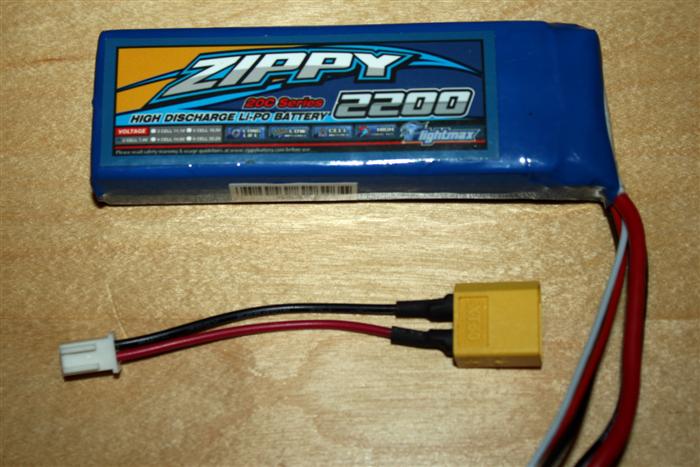

    ציטוט נכתב במקור על ידי yossis צפיה בהודעה
    שלום, אפשר בבקשה לינק לסוללה מהסיני ?
    תודה רבה
    יוסי
    אני משתמש כבר חודשים רבים בסוללה המקורית בלי שום בעיה, אבל משום שהפחידו אותי שהיא חלשה ועוד כל מיני סיפורים הזמנתי את הסוללה הזו: http://www.hobbyking.com/hobbyking/s...idProduct=6540
    היא נכנסת מושלם בתא הסוללה מבחינת הגודל.
    בנוסף הזמנתי קונקטורים כאלה: http://www.hobbyking.com/hobbyking/s...dProduct=16378 כדי לחבר אותה לשלט מבלי לשנות את המחבר המקורי שלה שמתאים למטען.
