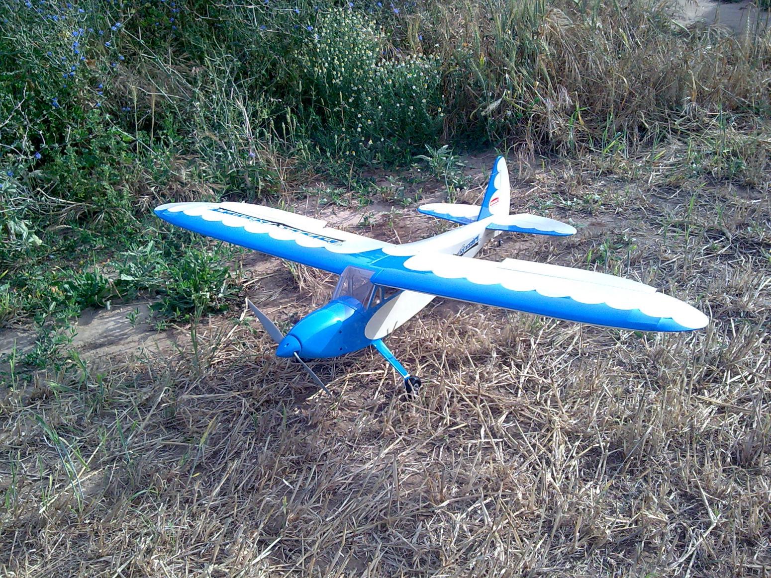

    קופסא בגודל מרשים. בתוכה כל החלקים הדרושים ארוזים בקפידה ללא נזק. הגוף בנוי לתפארת ומצופה כמו הכנפיים באולטראקוט בצבעים כחול ובז ברמה גבוה. רואים הקפדה על פרטים וכל חלק נראה מושלם , מוחלק ומוקפד. כל הברגים בשקיות נילון נפרדות עם סימון שמי של מיקום הברגים בטיסן. חוסך זמן רב בשלבי ההרכבה. כל הצירים באים מורכבים כבר ועטופים בקוביות קל קר לצורך הגנה. ספר ההוראות ברור, פשוט ויש בו הרבה תמונות יפות ומפורטות. אציין כי לא נתקלתי בזמן ההרכבה בבעיות כלשהן הקשורות במידע מטעה מצד החוברת ועושה רושם שהנגר 9 עשו פה עבודה רצינית – פשוט תענוג.

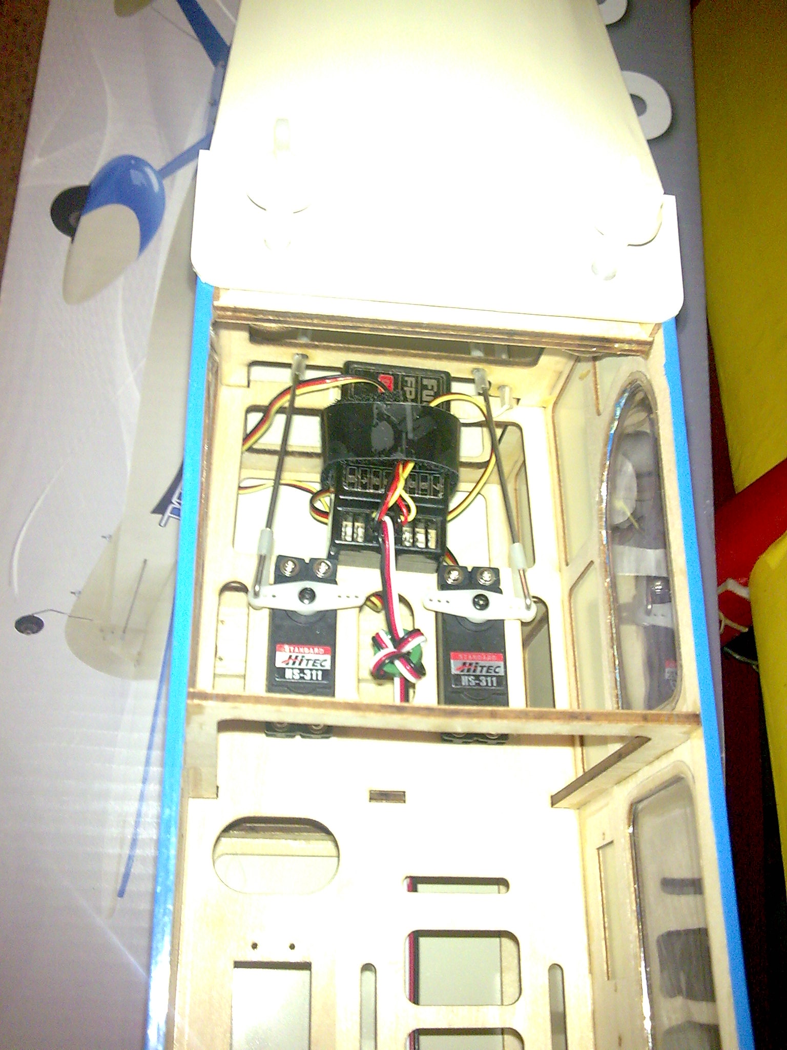

    4 סרוואים סטנדרט . אני בחרתי ב High Tech HS- 311 אותם רכשתי אצל ניסו דקלו במחיר טוב.
    לשני הסרוואים שבכנפיים, צריך להוסיף שני מאריכים באורך של כ 60 ס"מ לפחות היות ואלה לא מגיעים עם הקיט.

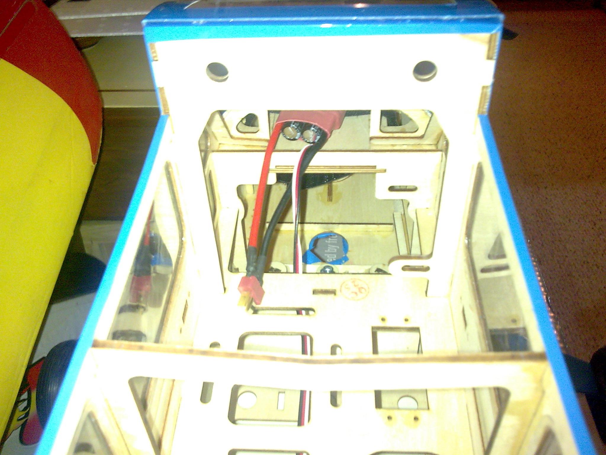

    1. הטיסן מגיע מוכן לסט אפ המומלץ ולכן יש אי התאמה בין אורך המנוע המומלץ לבין זה שאנו בחרנו בו. ארכו של המנוע הסיני קצר מזה המומלץ על די היצרן ובנוסף חורי הקידוח של המאריכים אינם תואמים למנוע הסיני. לצורך פתרון הבעיה פניתי לאודי שחתך בלילה סוער "קיר אש" מדיקט תעופתי בעובי של 5 מ"מ. הדיקט חובר אחר כבוד למוטות המתכת הייעודיות ועליו חובר המנוע – הפוך – הציר הבולט לכיוון פנים הטיסן . חיבור כזה איפשר התאמה מושלמת של הקאול ללא תוספות.
    2. מכיוון שהקאול יושב באופן מושלם על המנוע יש לשחרר אותו לחלוטין על מנת לאפשר גישה למנוע לצורך הידוק המדחף למקומו.
    3. הבקר מונח בקדמת הטיסן במדף מיוחד מעל לבית הסוללה שנצמדת למקומה בעזרת סקוטש. הסוללה תלויה בעצם על המגש שמחזיק את הבקר.

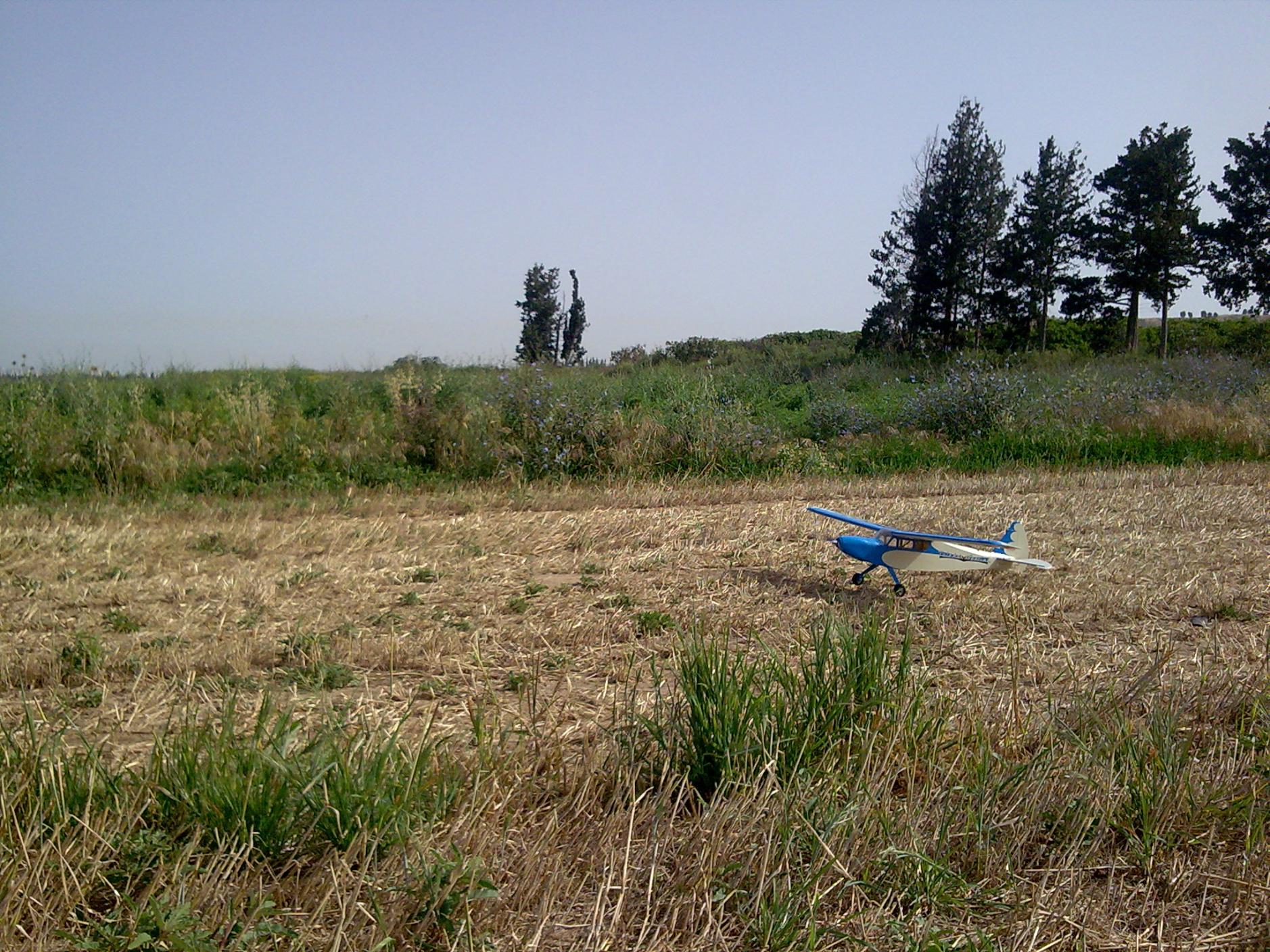

    טיסה
    שבת מוקדם בבוקר . שטח ההטסה שנבחר היה שדה חיטה קצור. די הרבה מכשולי גבעולים וגבעות קטנות. בהחלט לא משטח אידיאלי לטיסת מבחן בסוג כזה של טיסן שמשקלו כ 3 קילוגרם עם הסוללה. הכנות אחרונות בדיקת קשר בין השלט – פוטאבה C7 – לטיסן . הרצת מנוע קצרה ו..... הספינר הכחול עף למרחק של כ 3 מטרים. מסתבר שספינר לא מהודק יעוף. אני אוסף במבוכה את הספינר וניגש שוב למקומי. המנוע מגיב בצורה חלקה ומהר מאד אני בפול מנוע. הטיסן מקרטע לו על הקרקע העוינת אבל מתקדם במהירות ומגיב בזריזות על הניהוג בהגה הכיוון שמחובר לגלגל האחורי. ריצה קצרה מאד של כ 7 מטרים , אפ עדין ואני באוויר. יש רושם שהטיסן נתלה ממש על המנוע שמספק לו כוח ומומנט בלתי נדלה, דבר שעוזר מאד בהמראה בשטח קשה. אני ממריא בזווית שטוחה וצובר מהירות וגובה . מהר מאד אני בגובה בטוח. עכשיו הזמן לקיזוזים. יותר מדי דאון. שלוש נקישות על השלט פותרות את הבעיה והטולדו מתייצב ומקבל טיסה בצורה של פלס במהירות קבועה על חצי מנוע. עד כאן הכול בסדר . עכשיו ננסה לבדוק מה התכשיט יודע לעשות ואיך הוא מתנהג.
    אני מתכנן זמן טיסה ראשוני של כ 8 דקות כדי להשאיר מספיק זמן לטעויות בגישה לנחיתה. מהר מאד רואים שהטולדו הוא טיסן גדול ומושך תשומת לב. יש לו נוכחות. אכן מראה הטריינר שלו מטעה. אני מופתע ממהירות הטיסה שלו גם כשאני בחצי מנוע. הטולדו יציב לחלוטין וברגע שהיגיע למהירות השיוט שלו אין צורך להוסיף כוח מנוע עבור תמרונים פשוטים. יש הרגשה ברורה שהטולדו יטוס ישר לאן שתטיס אותו. אין שקיעות או הזדקרויות אין זריקות זנב בסיבובים, יציב כפלס. וכן, הוא טס מהר. כושר הדאייה שלו לא מרשים אבל בהחלט טוב יותר מזה של בעלי הכנף התחתית – המוסטאנג למשל. אפשר בשקט לכבות מנוע בזמן טיסה וליהנות מדאייה ארוכה למדי והטולדו לא מאבד יציבות בדאייה. עכשיו לתמרונים בסיסים – רולים ללא כל קושי ולופים בקלות בפול מנוע. החיוך הדבילי מתחיל לזרוח על פני ואני מתכונן לנחיתה. סיבוב רחב וכניסה מול הרוח. הטולדו מרגיש מדויק כל הזמן. כאן אני מבצע טעות קטנה ומגיע כמעט ללא כוח מנוע. הטולדו יורד מהר מדי אבל גולש מאוזן לקרקע הקשה. הנחיתה לא רכה הריצה קצרה מדי והטולדו נעצר לאחר שנבלם בערימת שיבולים וטובל את אפו בסבך וזנבו באוויר. נחיתה לא חיננית אבל לא נגרם כל נזק. החיוך נשאר על פניי. מחליפים רשמים, וסוללה ואני שוב באוויר. ההמראה חלקה ללא כל בעיות . הפעם אני ניגש לנחיתה עם רבע מנוע. הטיסן מגיע יציב ומאוזן ונוגע בקרקע תוך כדי טיסה. ריצה קלה על הרגבים ועצירה לא מי יודע חיננית אבל ללא טבילת חרטום. אך, אילו היה לי מסלול אספלט או דשא קצוץ.

    כיצד אתה מכניס ת'סוללה (צריך לפרק ת'כנפיים) ?
    אשמח להטיס יחד .
    אילן .
    25
    ברירת מחדל תגובה להודעה: Toledo Special - Hangar 9 - Article
    אילן שלום
    תודה על האי מייל.
    תשובה לשאלתך: בגחונו של הטיסן, לפני כן הנסע ומאחורי הקאול יש דלת סתרים מדיקט תעופתי הנצמדת לגוף הטיסן בארבעה מגנטים רבי עוצמה. הסרתה מאפשרת גישה לחלקו הקדמי תחתון של החרטום . דרך הפתח הזה ניתן להחדיר את הסוללה ולהצמידה למקומה בעזרת סרט סקוטש שמחובר למגש עליו יושב הבקר. אין צורך לפרק את הכנף.
