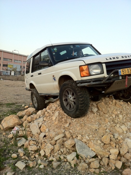

    ואיך ה4X4 משתלב?
    ומה זה נעילת דיפרנציאל ברכבי שטח?

    נעילת דיפרנציאל = נועלים את הגג"שים כך שהגלגלים נעים ביחד כל הזמן כאילו הם מחוברים לציר קשיח. (כאילו אין דיפרנציאל בכלל)
    במצב זה שני הגלגלים מקבלים בדיוק את אותו הכוח מהמנוע וזה לא מיועד לנסיעה רגילה.
    אז למה זה נחוץ?
    אם למשל בטיול ג'יפים אתה עולה על סלע בנסיעה מאוד איטית ועוצר, יתכן מצב שבו גלגל אחד יהיה באוויר והשני יהיה על הסלע.
    כשהדיפרנציאל עובד כרגיל, רוב הכוח מהמנוע מועבר לגלגל שנמצא באוויר ולא לגלגל שעל הסלע, ואז הג'יפ לא יוכל להמשיך לנסוע.
    הערוץ שלי ב-Youtube
