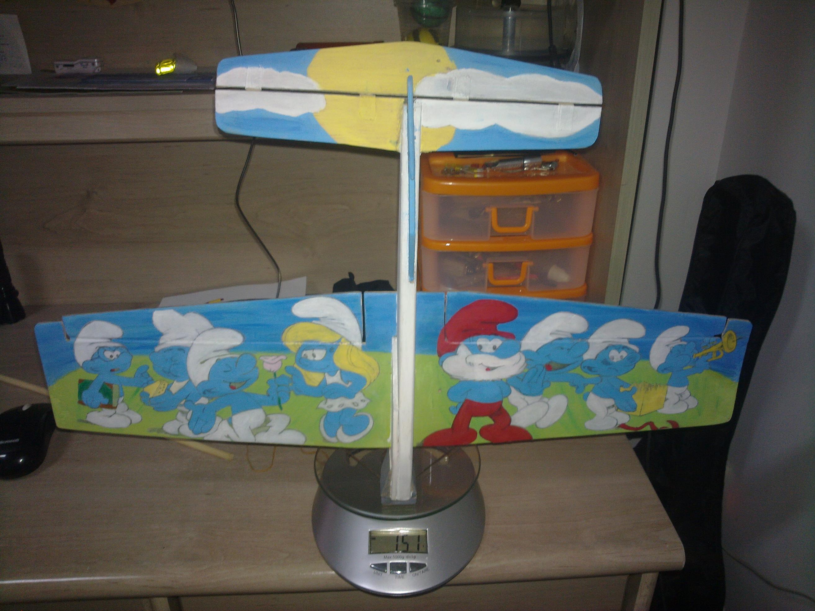

    שלום יש לי טיסן שבניתי וחברתי המתוקה ציירה וצבעה..

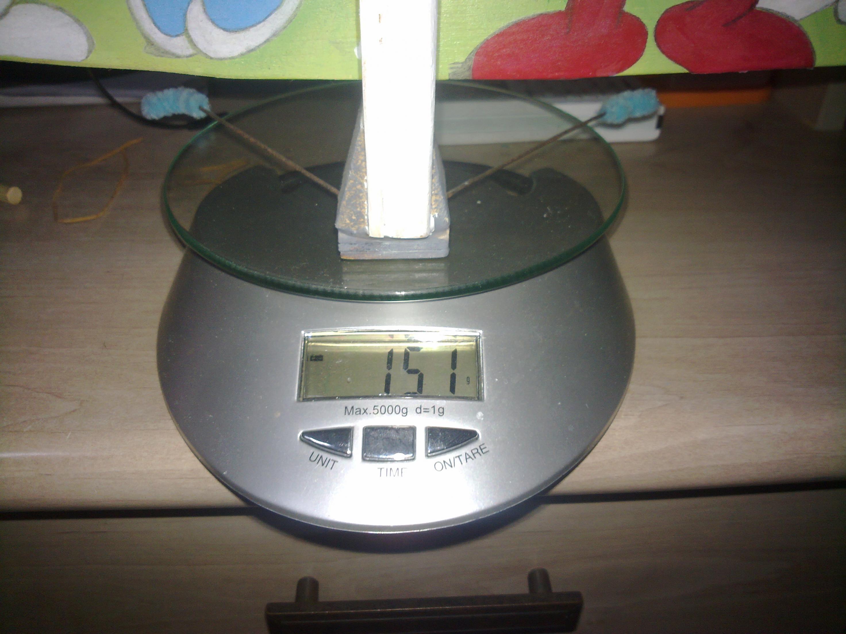

    אני רוצה לחבר לו SETUP חשמלי לפני זה היה לו SETUP ניטרו ששקל עם פרופ 4*6 97 גרם שהמיכל מלא ו 71 שהמיכל ריק ללא סרוואים וללא מקלט וללא סוללה..
    השאלה אם אפשר לחבר לזה SETUP חשמלי הנה הטיסן תודה אלעד..

    זה צרצר נכון?

    למרות שהראדר שלו בזוית כמו טיסן כבלים, זה לא נראה כמו צרצר, או צרצר שעשו לו הסבה והוסיפו לא מאזנות, אבל מזכרוני זה עדיין לא דומה לצרצר.

    זה צרצר שעבר אצלי הסבה חח
    כן זה היה טיסן כבלים ואני רוצה שהוא היה על שלט שהיה ככה שנוסעים לטיול או משהוא..

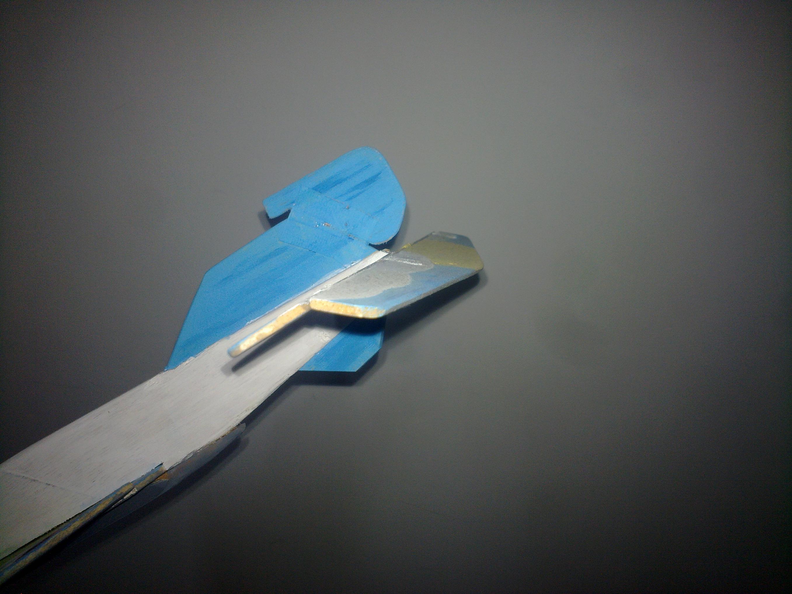

    אתה יכול לתת עוד תומונות ומידות?

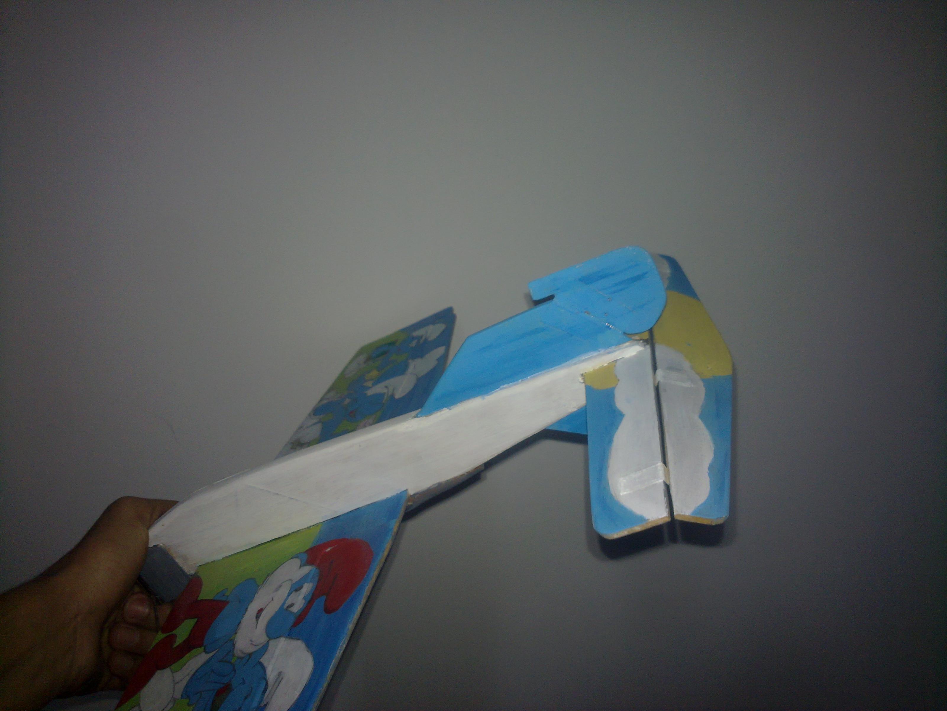

    ועוד משהו ההגה כיוון רק ניראה עקום?

    לא ההגה כיוון עקום הוא בזווית וכן מאיפה את הרוצה את התמונות ..

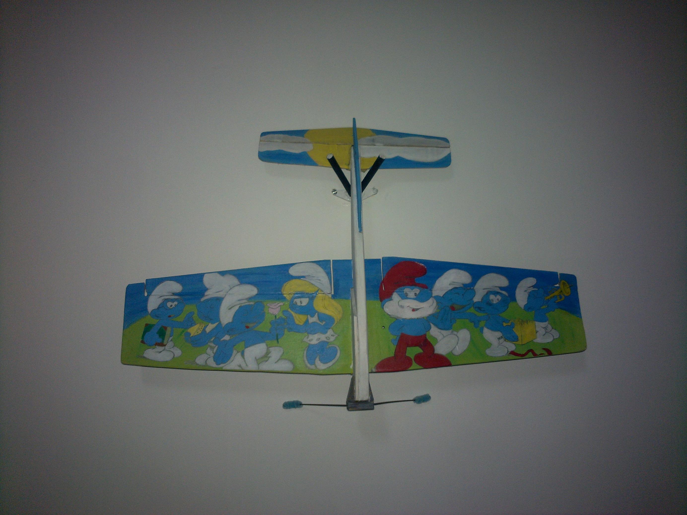

    מול מהצד מתחת וגם קצת מידות יעזרו
    ולפי דעתי יהיה חבל לחשמל אותו בגלל שההגה כיוון כבר עקום וזה עלול להפריע בטיסה

    אורך:36.5 ס"מ
    מוטה:58 ס"מ
    רוחב כנף:מרכז-14 ס"מ קצה-10 ס"מ
    עוד משהוא..?

    האם אתה מעדיף לסבול בהטסה של טיסן עם מבנה מעוות או לחתוך ולבנות בעצמך מייצב כיוון ישר נורמאלי?

    לא יודע מאיפה הטיסן הזה אבל לטיסן יש כמה שינויים מבניים לצורך טיסה במעגל, אני מקווה שמי שעבד עליו מודע להם כי את הראדר הוא לא שינה.
    חוצמז'ה המנוע ממש אבל ממש לא מתאים, לא הייתי ממליץ על סטאפ אם אני לא מכיר את הטיסן..(ולי היו כמה צרצרים כאלו..).
    אתה צריך מנוע הרבה יותר חזק, בקר שמושך יותר לכיוון של 50A ולא 5A, סוללה לפחות 3 תאים וספינר, לא סייבר..
    בקיצור שאתה בכלל בכיוון אבל שהיה בהצלחה.
