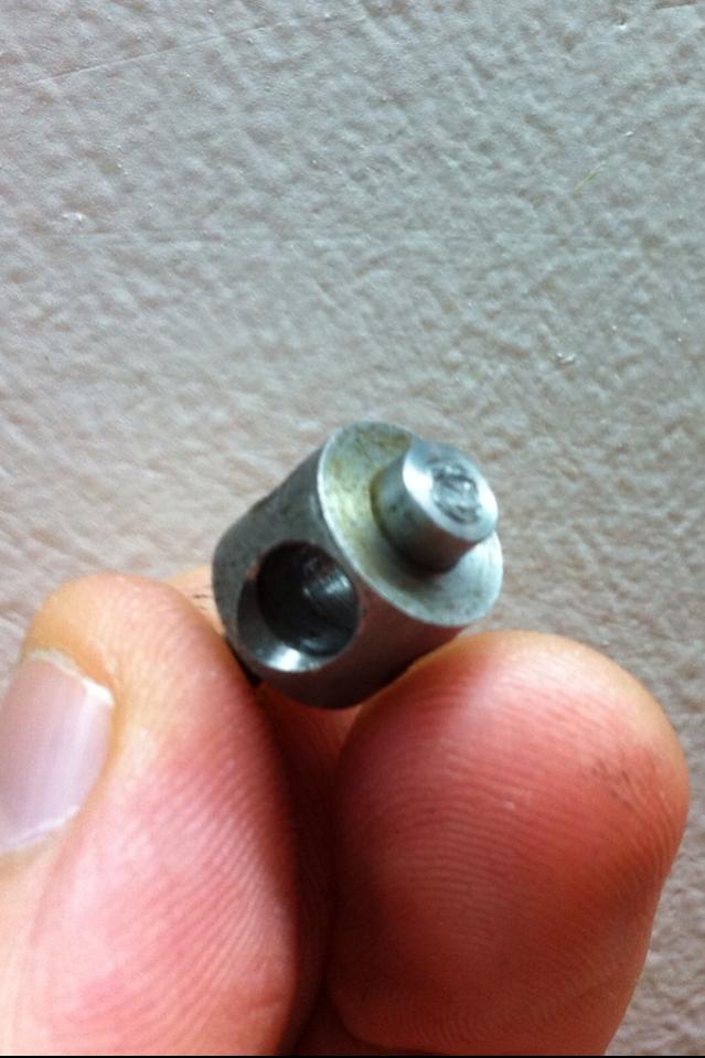

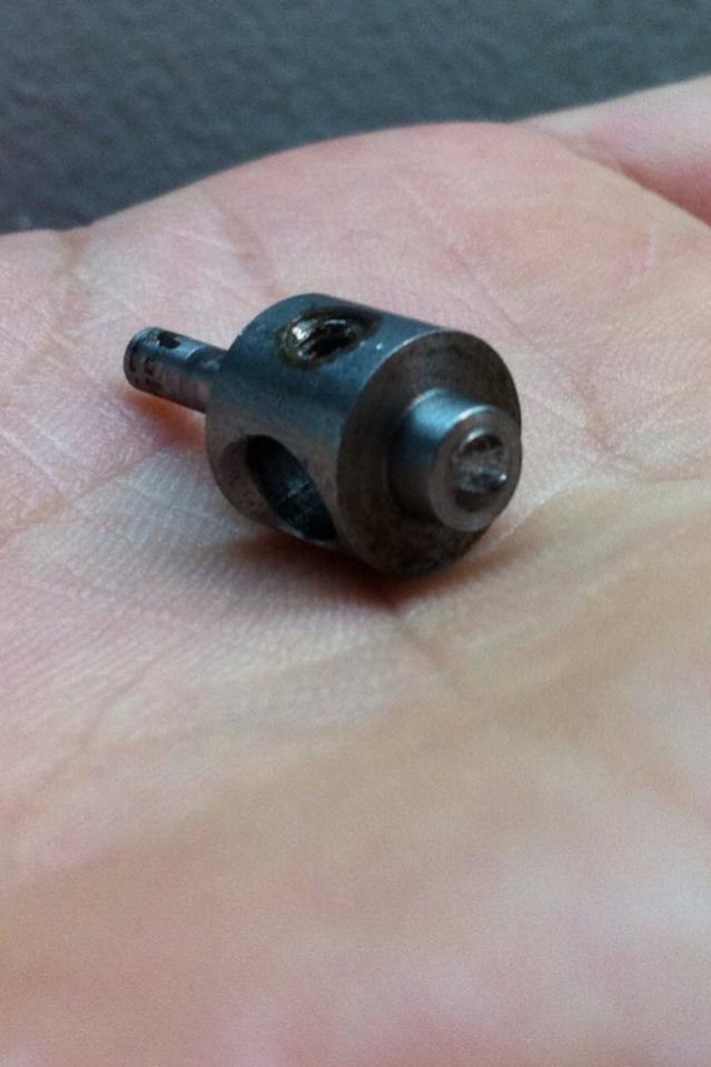

    גיל אצלך נגזר גם הציר?
    אתה יכול להעלות תמונה של הגזירה (רצוי תמונת תקריב)

    בבקשה מיכאל .

    בתמונות נראה שהציר נגזר ביחד עם הבורג
    דבר המעלה תמיהה
    הדבר הראשון ששמתי לב זה עומקו של הבורג אצלך
    (אצלי הוא משמעותית יותר קצר)
    האם אלו הברגים המקוריים?
    האם יש סיכוי ל"הידוק-יתר" של הבורג הנ"ל?

    זה ה HUB המקורי , תוך כדי חיפוש של HUB חלופי נתקלתי בשני סוגים של HUB שנמכרים
    ל 425
    1. http://aircraft-world.com/shopexd.asp?id=6558
    2. http://www.hobbyking.com/hobbyking/s...ut_shaft_.html
    הקישור השני זה מה שהיה מורכב אצלי ,הידוק יתר לא נראה לי שהיה .
    בכל מקרה אני הולך להחליף את הגריפים ו- הHUB ל X5 , לגבי זנב של X4 לא קיבלתי תשובה מוחלטת אם הוא מתאים .
