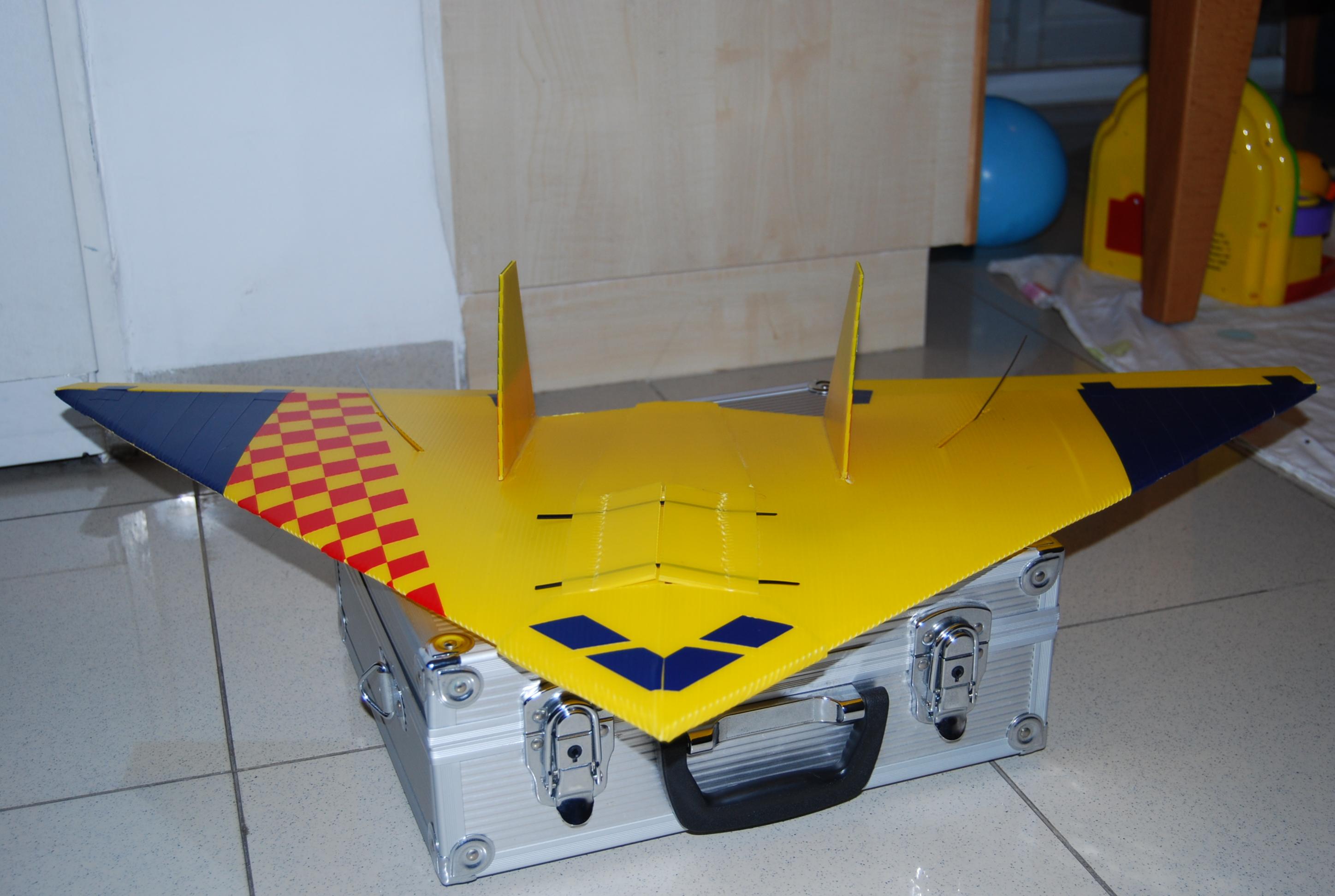

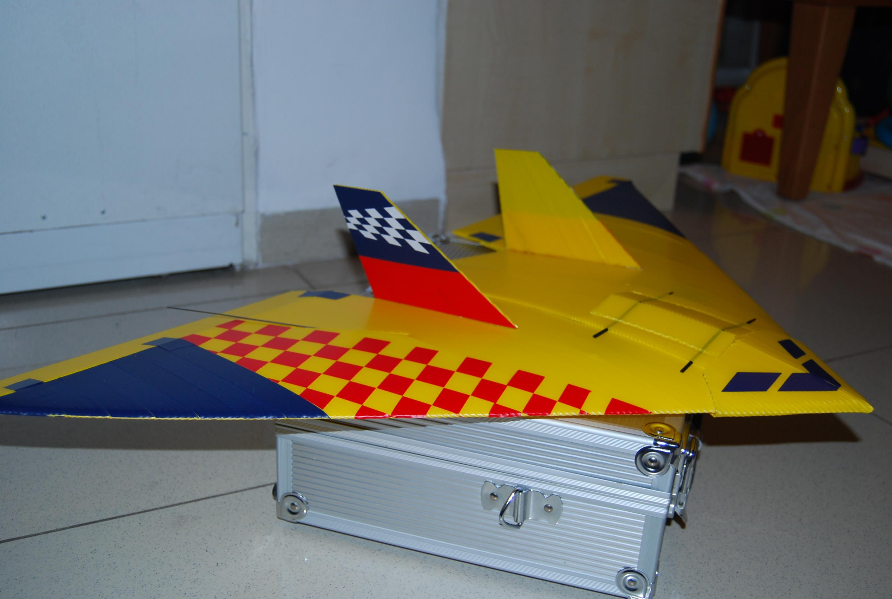

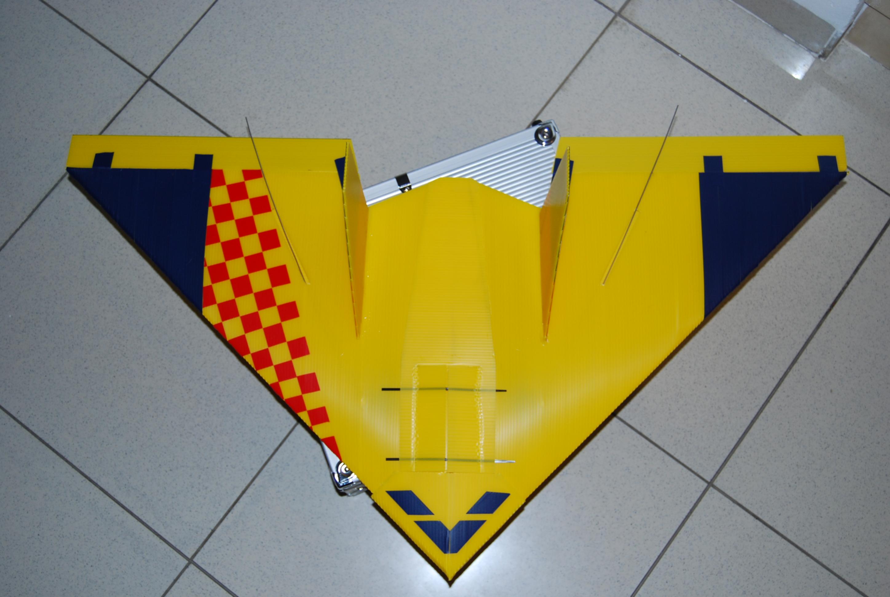

    כן כן אני יודע מוגי שייך לעבר אבל בכל זאת בבניה של הטיסן הראשון שלי החלטתי ללכת על המוגי
    נישאר לחכות רק למנוע ובקר להוסיף דבק סיבים ולאוויר.
    מקווה רק שיטוס בערך כמו שהוא ניראה

    נראה מעולה, מקווה שהגדלת את התוכנית המקורית ל-120%-125% שזה עדיף לדעתי מ-100%,
    שים לב שמדובר על כנף והקיזוז ההתחלתי (ה-0) צריך להיות מעט ב-UP, וכמובן CG מדוייק.
    שיהיה בהצלחה עם הטסט, אם אתה רוצה עזרה עם זה דבר איתי..

    נראה מליון דולר!!
    אני גיליתי את המוגי ממש לא מזמן....שלי לא יפה ומדוייק כמו שלך
    אבל עם מנוע ערסי ופרופ 6X4 הוא טיל! (עקום...אבל טיל!)
    טס זוועת עולם!(בגלל הצורה המעפנה שבניתי אותו) אבל עדיין כיפי בטירוף...
    אם אתה רוצה להשקיע בו אז את ההגהים תקשיח קצת....בנה אותם מבלזה או שני פרופילים של פוליגל בצורת שתי וערב
    כי אם צוללים איתו אז טיפה קשה לו לצאת מהצב הזה....(דבר שהוא לא כ"כ נורא כי למוגי פשוט לא קורה לו כלום לא משנה כמה תתעלל בו)
    תהנה ממנו...יופי של בניה!
    מצחיק בדיוק אני רואה את הטירטון שלך עם המוגי והמנוע הקידמי.........
    תאמת לא הגדלתי לא חשבתי על זה ובכלל לא הייתי בטוח שיצא משהו אבל ככל שהתקדמתי ראיתי שזה מקבל צורה.
    לגבי ה-CG כן אני יודע שחייב להיות מדוייק ולגבי הקיזוז ההתחלתי גם את זה ראיתי שכתוב אבל לא כל כל הבנתי,
    הכוונה היא שאם אני מסתכל על המאזנות בפרופיל המאזנות צריכות להיות קצת כלפי מעלה?

    כן תאמת חשבתי על זה כשחתכתי את המאזנות היה ניראה לי מאוד חלש............אולי אני באמת יחזק אותם
    תודה.

    אם אתה לא רוצה להחליף את המאזנות לקשיחות, אתה יכול להדביק שיפוד במבוק לאורך המאזנת בחלק האחורי שלה (ושל הטיסן),
    להצמיד לאחורה של המאזנת עם טייפ סיבים, זה לא "פותר" את הבעיה אבל משפר מאוד.
    לגבי הקיזוז, שאתה מסתכל בפרופיל והטיסן במאוזן, המאזנות צריכות ל"הצביע" כלפי מעלה מעט (בקצבות שלהן), הייתי מתחיל עם 10%-15% לטסט.

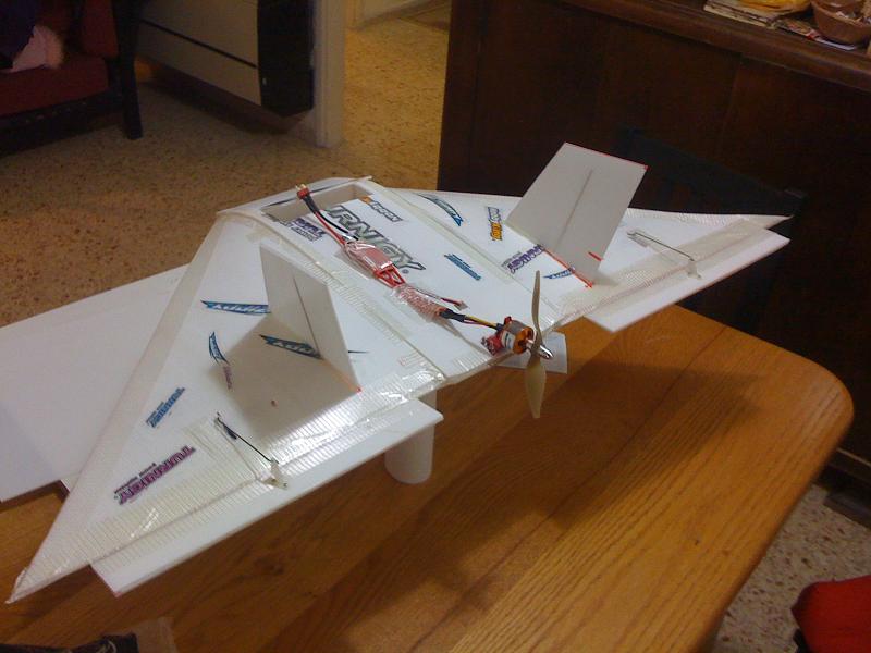

    מזל טוב על עוד קלסר מעופף
    מזכיר נישכחות ...

    המוגי אכן שייך לעבר, אבל את זה יודעים רק אלו שהתקדמו לעתיד
    אבל בלי כל קשר, עשית עבודה יפה מאד. אם תשקיע את הכישרון הזה גם בדברים מתקדמים יותר, מובטחת לך הנאה לכל אורך הדרך (גם עכשיו)
    טיסנים שבנויים בצורה מדוייקת טסים טוב, גם המוגי שלך יטוס טוב, בוודאות.
    קבל טיפ חשוב ביותר לפני שאתה ממריא: אתה חייב שיהיה הבדל דרמטי בצבעים בין החלק העליון לתחתון.
    האפשרות הכי בולטת וקלה לאבחנה באויר זה חלק תחתון כהה, כחול, ירוק, ואפילו שחור , וחלק עליון בהיר ככל האפשר. צהוב זה מצויין ועדיף שהחלק העליון יהיה נטול רעשים או תוספות צבע מרובים. שלך טיפה מוגזם מבחינה זו, אבל יפה ביותר .
    ודבר נוסף שלא ניתן לוותר עליו, זה הקשחת המאזנות. הטוב ביותר זה מאזנות בלזה קשיחה (לא בלזה רכה) וברירת המחדל המינימלית זו שיכבת פוליגל כפולה עם סיבים צולבים.
    רק כשתטיס תבין את החשיבות העצומה שבתיכנון הצבעים
    אם תרצה טסט פלייט והסבר על המראה נכונה, אתה מוזמן
