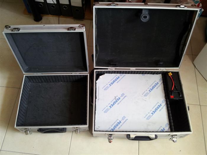

    אחרי שדרימר פתח את התיאבון לכולם, ובדיוק הגיעו משקפי הוידאו שהזמנתי החלטתי להתייעץ בתיכנון ארגז ההטסה שלי.
    עשיתי שירטוט של הארגז כדי לסדר בראש את המחשבות ועל הדרך לקבל עצות מהמנוסים.
    הציוד שלי כולל:
    1. מצבר עופרת 7A
    2. מקלט וידאו פשוט עם אנטנת ברווז גומי
    3. מוניטור 7 אינץ'
    4. מפצל וידאו
    5. וולטמר קטן דיגיטלי
    6. משקפי וידאו
    ובתכנון - 7. מקליט וידאו נייד
    עדיין לא ברור לי מאיזה חומר להכין את הפאנל העליון שמכיל את המסך והמפסקים וכל החוטיאדה, והאם להוסיף לו גם מאווררים.
    בשירטוט בחרתי להשאיר את החיבורים למשקפיים והמקליט כXT60 כדי שאוכל לחבר שם UBEC או מתאמים שונים, ובעיקרון אולי גם כדי לטעון דרך החיבור הזה (למרות שאני חושש לבצע טעינה בתוך הארגז)

    מצבר עופרת לא יכביד על משקל המזוודה ?
    מהקטן לגדול
    Blade MCPX
    TREX 500 ESP
    TREX 550
    TREX 700 NITRO FLYBARLESS
    פרשתי מהתחביב...
    8,071
    31
    הודה 180 פעמים ב 100 הודעות
    ברירת מחדל
    לא נורא, זה יעזור לשמור שהיא לא תיפול אחורנית ממשקל הדברים שבתוך ועל צד המזוודה העליון.

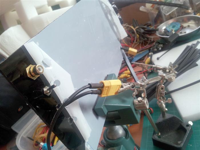

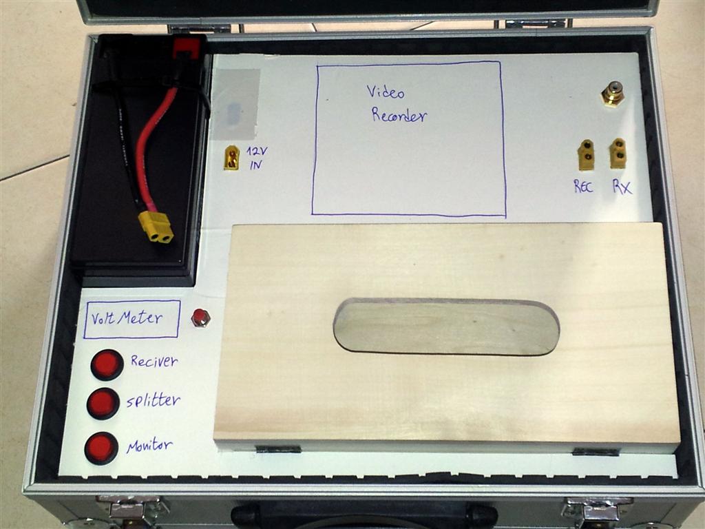

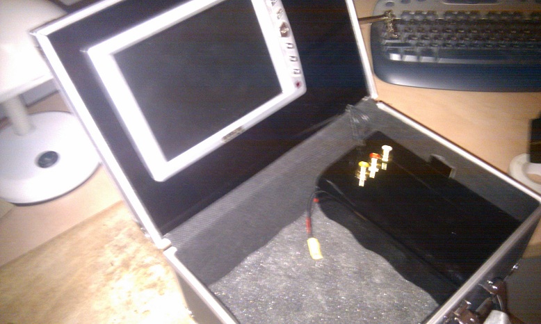

    הכנתי היום "סקיצה" מקאפה של הפאנל, כדי למדוד את החוטים שצריך להלחים.
    עדיין לא הגיעו הוולטמטר מאי-ביי ומיצב המתח מהוביקינג, ואני צריך לקנות עוד 2 שקעי RCA וכמה פיוזים.
    אני מתכנן לבנות סככה מתקפלת למסך ולהוסיף מפסק "יום הדין" שמעביר את הוידאו מהמקלט ישר למשקפיים בלי המפצל לכל מקרה של תקלה.

    שאלה - האם את הפיוז לשים על כבל המינוס או הפלוס?
    3,148
    הודה 38 פעמים ב 29 הודעות
    ברירת מחדל תגובה: תכנון ארגז הטסה
Name:	box (Large).JPG
    אני לא היתי שם את הפלאגים ע"ג המכסה, זה מתכון לצרות היות והוא זז - קבע אותם בחלק השוכב של הארגז ודאג שרק חוטים "נקיים יעברו כלפי מעלה.
    עקרונית זה לא משנה על מה אתה שם את הפיוז, במידה ויש לך כוונה לבצע "בור הארקות" (לחבר את כל המינוסים והארקות למניעת הפרעות) אזי מומלץ לשים ע"ג הפלוס אחרת במקרה של תקלה אתה עלול לקבל SHUTDOWN כללי.
    בנוסף הייתי שוקל להתקין זרוע שתתמוך את המכסה ותמנע ממנו להיסגר בטעות - זה יהיה מאוד מצחיק ומעניין אם הוא יטרק לך על האצבעות במהלך הטסה

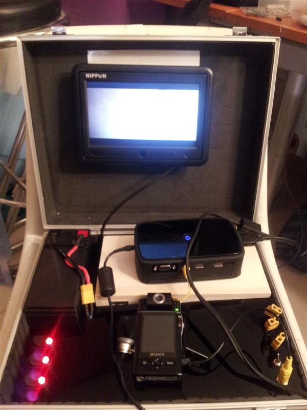

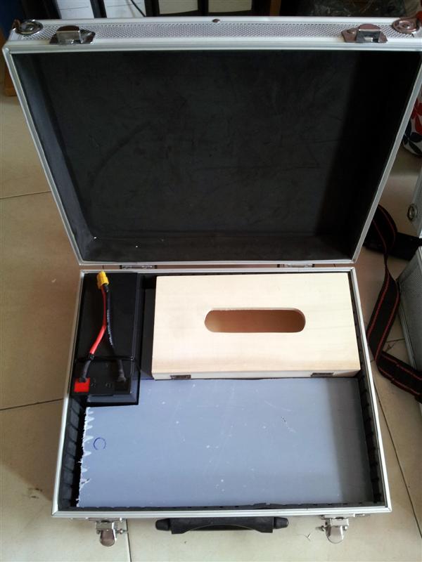

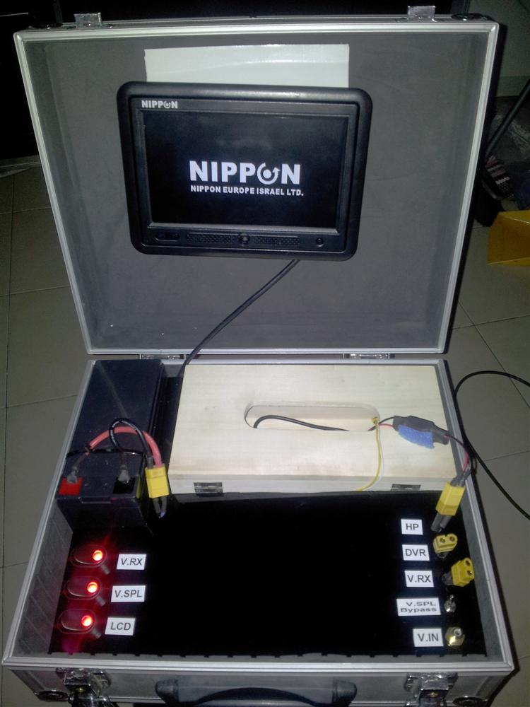

    אוקיי הזזתי את הקונקטורים והכפתורים לצד התחתון, גם בגלל העצה של יוסי וגם כי גיליתי שהמצבר גבוה מדי ונתקע בפאנל העליון.
    אני לא בטוח שהצפיפות הזו טובה לוידאו מבחינת רעש, אז ניסיתי למקם את כל ציוד הוידאו ביחד. מתחת לאיזור בפאנל שעליו יתחבר המקליט נמצא מפצל הוידאו.
    קופסת העץ תכיל את הLiberator של הHeadplay (בעקבות השירשור של מעיין), שיתחבר דרך UBEC 12V מתחת לפאנל.
    מהחריץ העליון יעבור הכבל למשקפיים וכמובן יש גישה לכפתור ההפעלה...

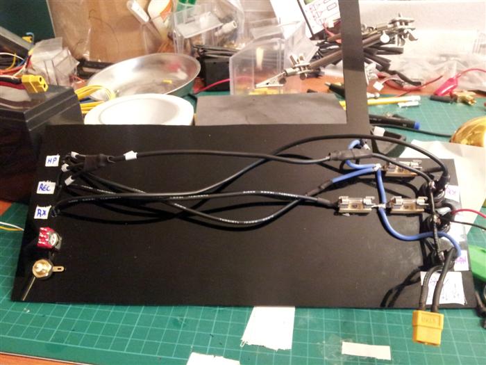

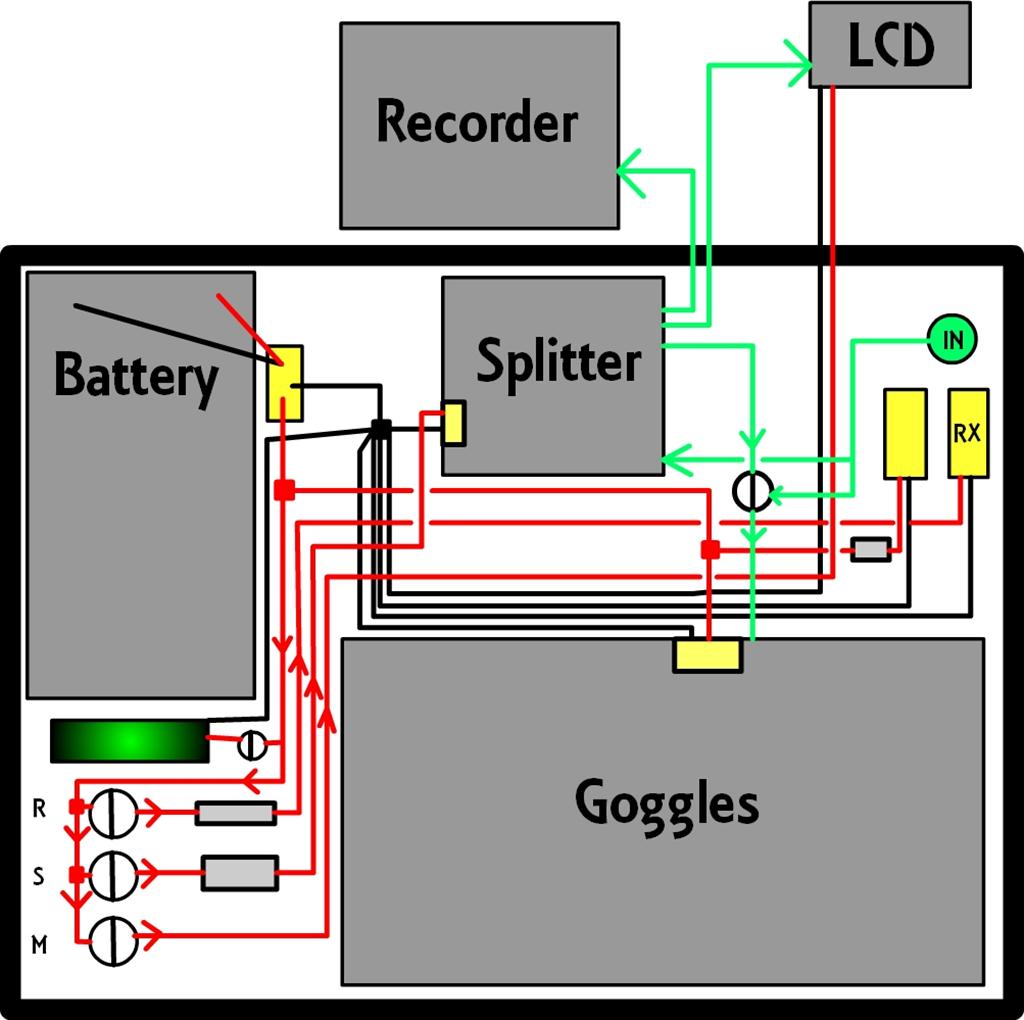

    לפני שאני מתחיל להלחים עשיתי שירטוט של החיווט כדי שלא אתבלבל.
    כרגע נראה לי שאשתמש בלוח קאפה ולא פלסטיק או עץ כי אני מאוד מבולבל עדיין לגבי הבניה, וגם כי אין לי מרפסת או חצר לעבוד בה.
Name:	box.3 (Large).jpg
    אין לי מושג בשירטוטים אלקטרוניים, הריבועים האפורים הקטנים זה פיוזים, העיגולים עם הפס באמצע זה מפסקים והמקומות שצריך לפצל כבל מסומנים בריבוע קטן בצבע הכבל
    3,148

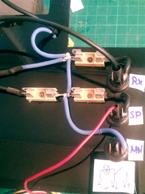

    לא נהוג לשם מפסק על מד מתח, אבל זה לא נורא - מצד שני מומלץ נתיך.
    אני באופן אישי (אבל זה סגנון העבודה שלי, זה לא מחייב) לא אוהב לבצע פיצולים ע"ג קווים שרצים בהרכבה כזו.
    אני מעדיף לבצע פסי צבירה מוגנים ומשם למשוך את כל הקווים הנחוצים בנפרד עבור כל אביזר, בסדר גודל של ארגז כזה לא מדובר בתוספת משמעותית של חוטים, אבל היתרון שכל החיבורים במקום אחד וקל מאוד לזהות ולתקן במידת הצורך בעיות חיווט.
    כמו כן את כל הנתיכים לרכז בנקודה אחת מאותה הסיבה שציינתי קודם.
    דבר נוסף, נתיכים מחברים לפני הכל ולא אחרי מפסקים ושות' :
    אם אתה רוצה להיות ממש בצד היותר בטוח, תתקין נתיך ראשי מיד אחרי הסוללה, ונתיך עבור כל צרכן מיד אחרי פס הצבירה - אח"כ המפסקים ובסוף הצרכנים.
    לגבי המפסק חירום לוידאו - אני לא ממש מבין בזה, אבל צריך לבדוק שהוא לא מכניס הפרעות.

    בילבלת אותי לגמרי עכשיו.
    המפסק למד המתח הוא כפתור קפיצי שמדליק אותו רק בזמן הלחיצה, אחרת הוא יפעל כל הזמן (או שזה בדיוק מה שאתה אומר, לתת לו לפעול מרגע חיבור הסוללה?)
    אני מבין למה צריך לשים את הנתיכים בין הסוללה למפסק ולא בין המפסק לאביזר החשמלי, אבל אין לי שום מושג אין עובדים עם פסי צבירה.
    3,148
    מד מתח צריך לפעול כל הזמן, אחרת מה שיקרה שאתה תזכור לבדוק מה מצב הסוללה כשיהיה מאוחר מדי....
    חוץ מזה תחשוב שזה חוסך ממך את הצורך בלהתעסק עם משהוא נוסף מלבד הטסה - תוכל להעיף מבט מבלי להוריד ידיים מהסטיקים.
    פס צבירה זה שם כולל לאביזר המאפשר נקודת חיבור משותפת זה יכול להיות פס נחושת עם ברגים, מהדק לחוטי חשמל או פס ייעודי ראה בתמונות :

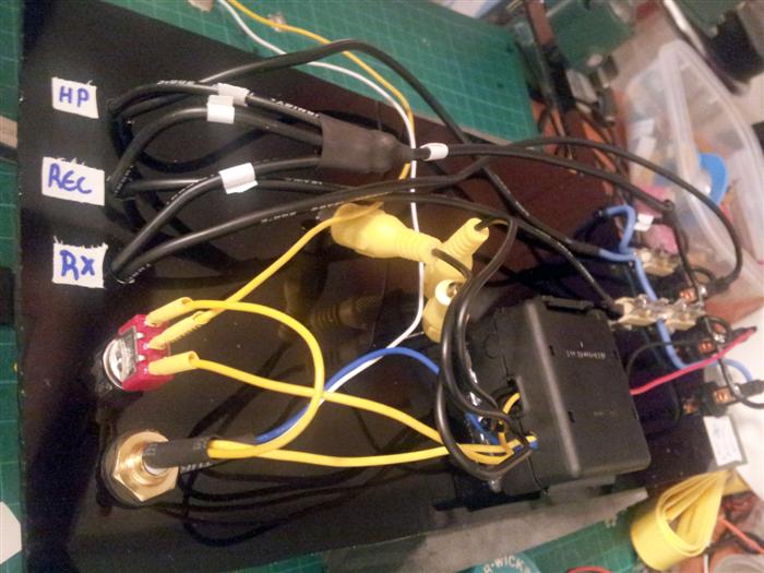

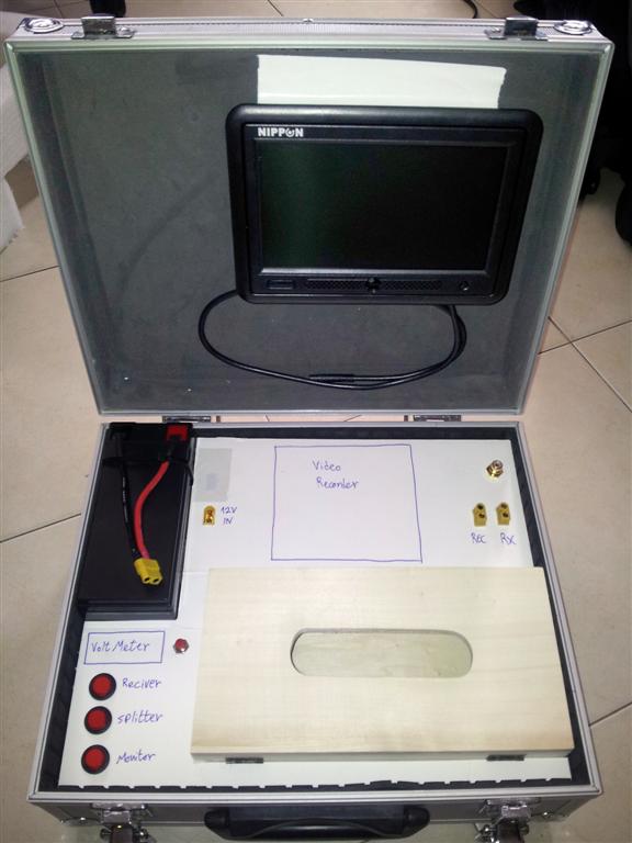

    היום בבוקר הייתי ב5 חנויות אלקטרוניקה בהר-ציון ואף אחד לא ידע מה זה פס צבירה. הייתי גם בפוליקריל (תודה royby12) וחילצתי מפח השאריות שלהם לוח מושלם בצבע שחור (15 שקל וגם דפקתי פלאפל על הדרך).
    בכל אופן ישבתי כל היום עם המלחם (וג'יגסו ומקדחה) והמזוודה כבר מחווטת ופועלת כמו שצריך.
    נותרו כמה פינישים אחרונים - לתלות את המסך (הוא כרגע מוחזק עם גאפר טייפ), להוסיף הגבהה קבועה לפאנל שלא ישקע פנימה, לרפד ולחורר את הקופסה של הLiberator ולהכין הצללה למסך.
    בקרוב יגיע הוולטמטר שהזמנתי מאי-ביי, בעצת יוסי הוא יפעל קבוע ללא מפסק.
    הנה כמה תמונות שצילמתי במהלך היום (חלק מעפנות בגלל הזום הדיגיטלי), לא לבעלי קיבה רגישה לשולחנות עבודה מבולגנים:
    היום נבחן בשטח העסק. להגיד שהוא קצת מגמגם יהיה האנדרסטייטמנט של הגלקסיה.
    אני לא יודע אם הבעיה היא מפצל הוידאו, המוניטור, משדר הוידאו האלחוטי או קוקטייל של כולם יחד, אבל בחלק גדול מהזמן היו הפרעות מטורפות והפטנט של המפסק למשקפיים לא עבד - לא יכולתי לראות וידאו במשקפיים דרך המפצל אלא רק ישירות מתקע הVideo In
    הוזמן משדר 900mhz חדש ואני מוסיף לרשימת הטיפולים גם בדיקה של עניין מפצל הוידאו.
