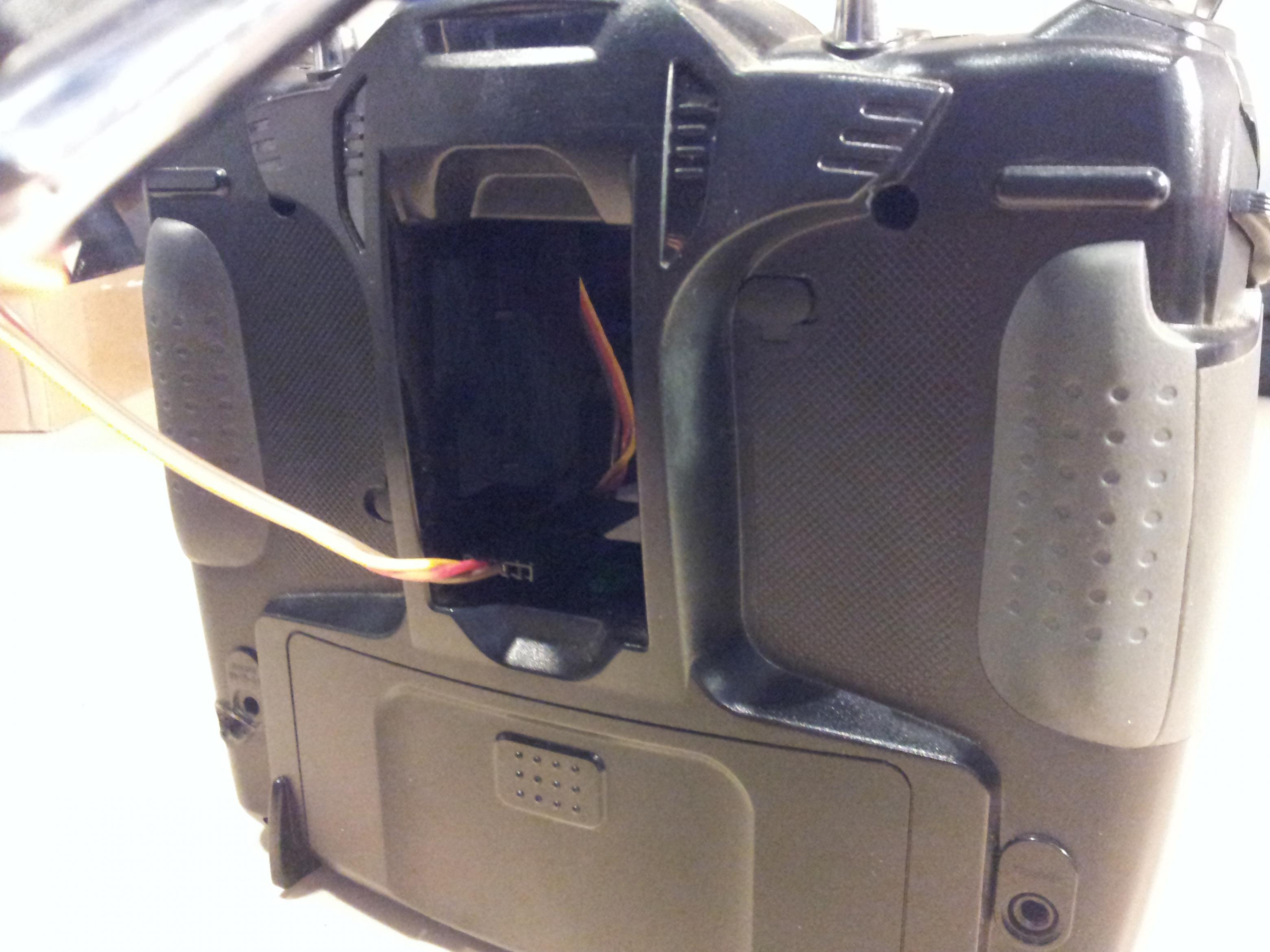

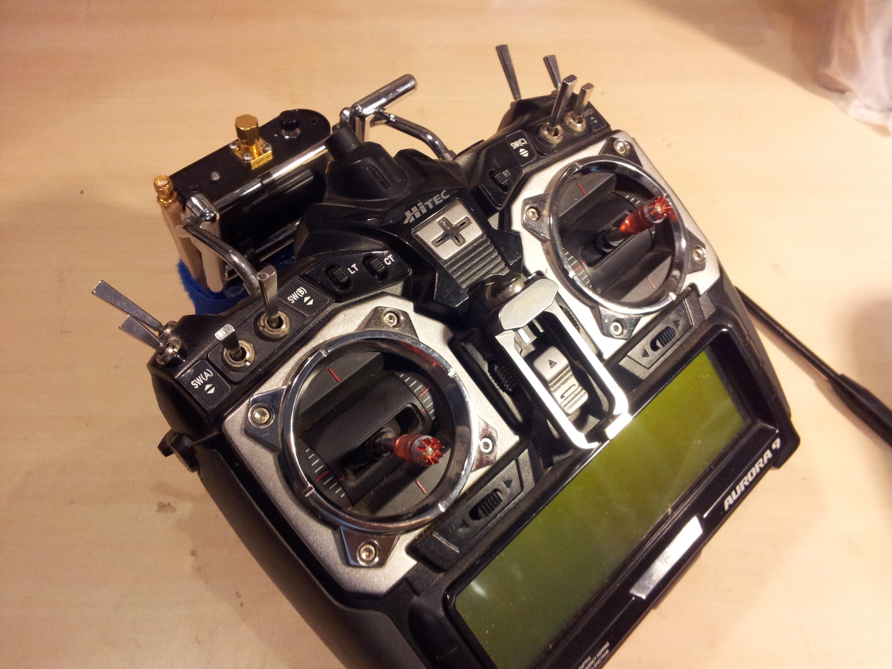

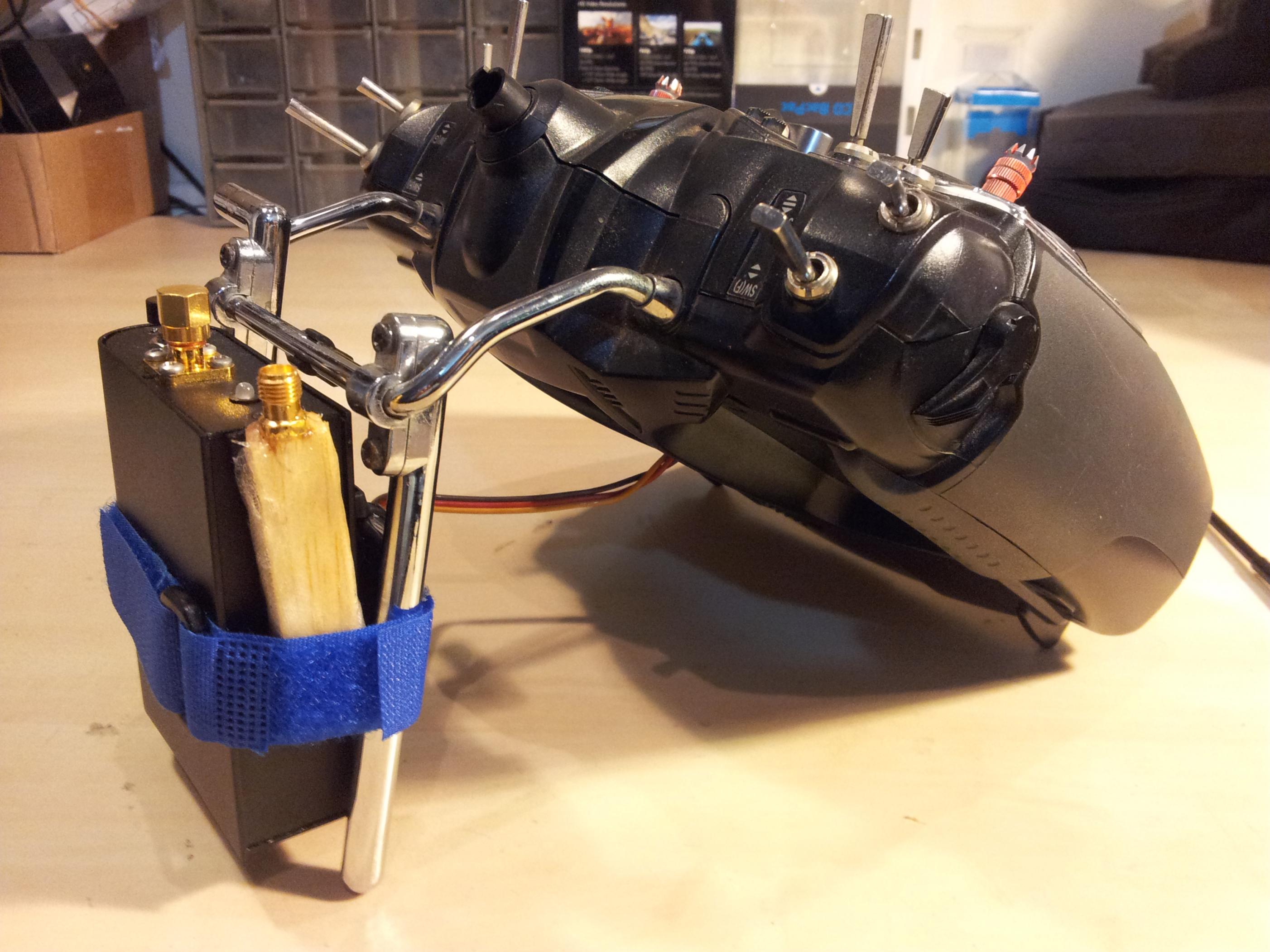

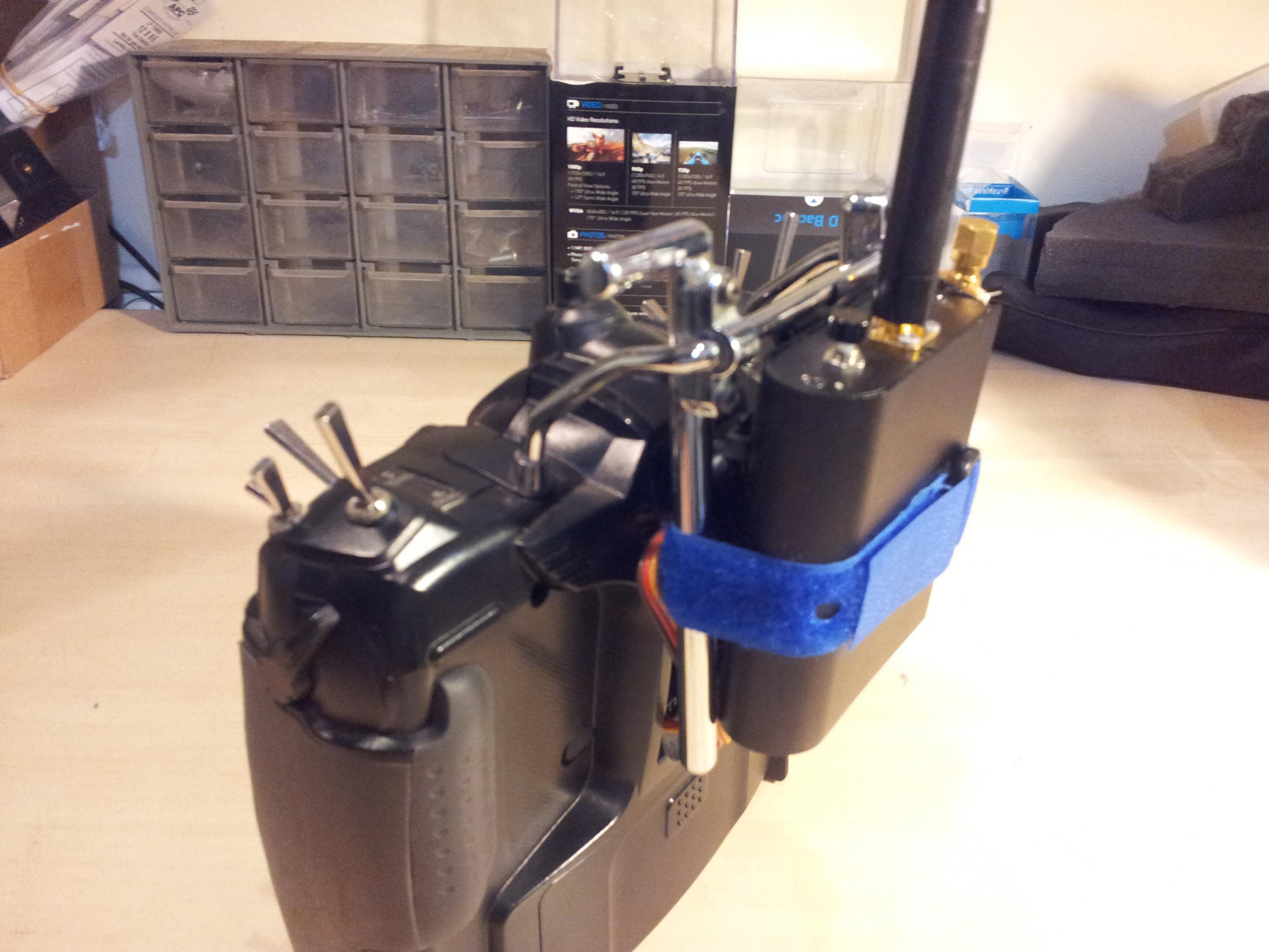

    אם תזמין בהמשך (לפחות 1000 ש"ח) מצורף תמונות משלי על האורורה Dragonlink
