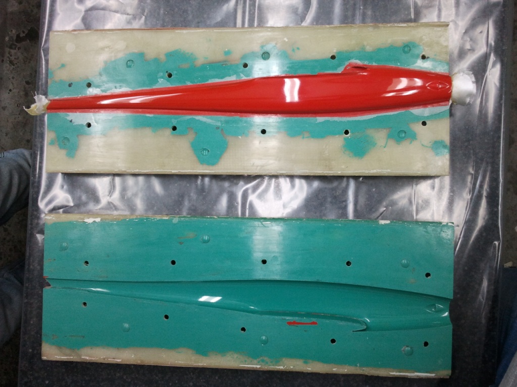

    ברירת מחדל VIP RACER - יציקת פיילון בתבנית 3X

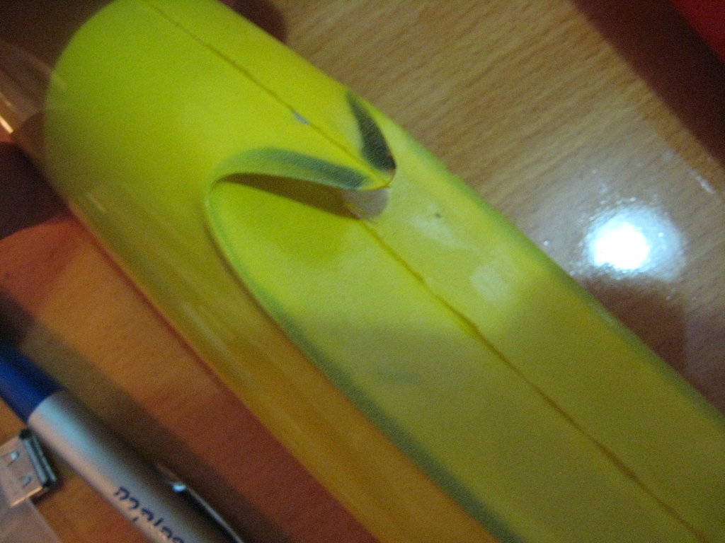

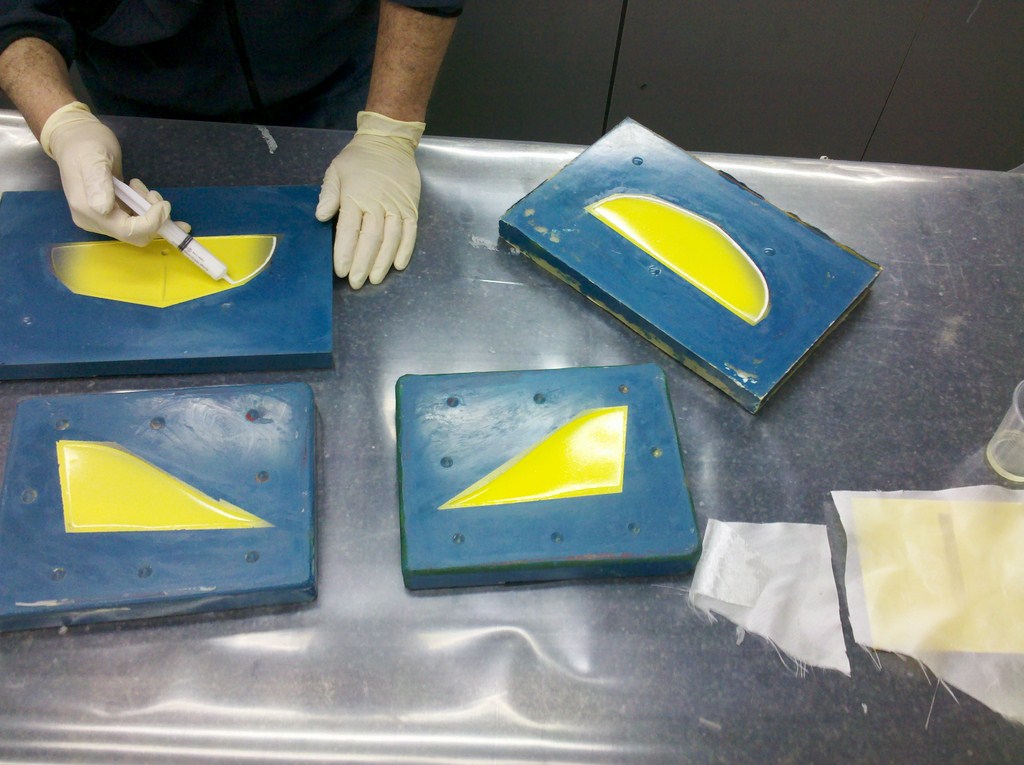

    היי,
    בעודי יושב לי בביתי הקט בשעה מאוחרת שמתי לב לרעש מוכר מבחוץ... מצה זה הרעש הזה. אז הסתכלית בשעון על התאריך והבנתי.. אני שומע את הדשא גדל בחוץ! חורף! אחרי זה אביב! זה אומר שעוד מעט יהיו הרבה שדות "לחרוש"! עונת הפיילונים נפתחה רשמית! אז החלטתי לבנות לי 1 אהה 2 אהה 3! ואולי אחד FPV אבל זה כבר יהיה חולני כנראה שיקרה

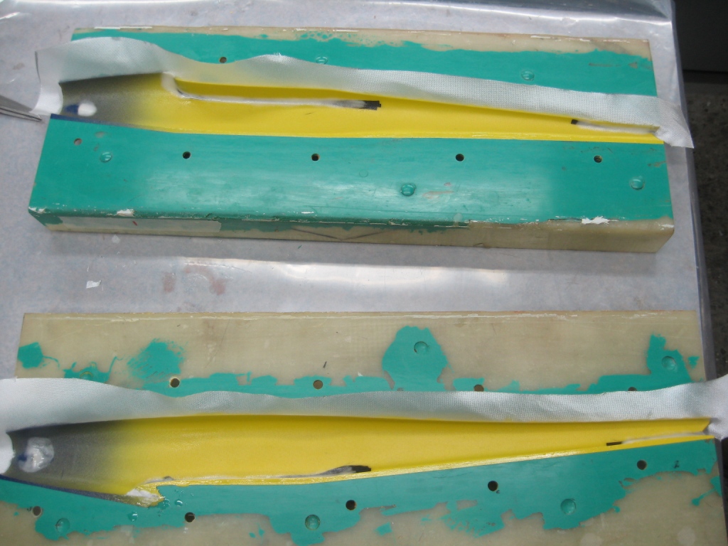

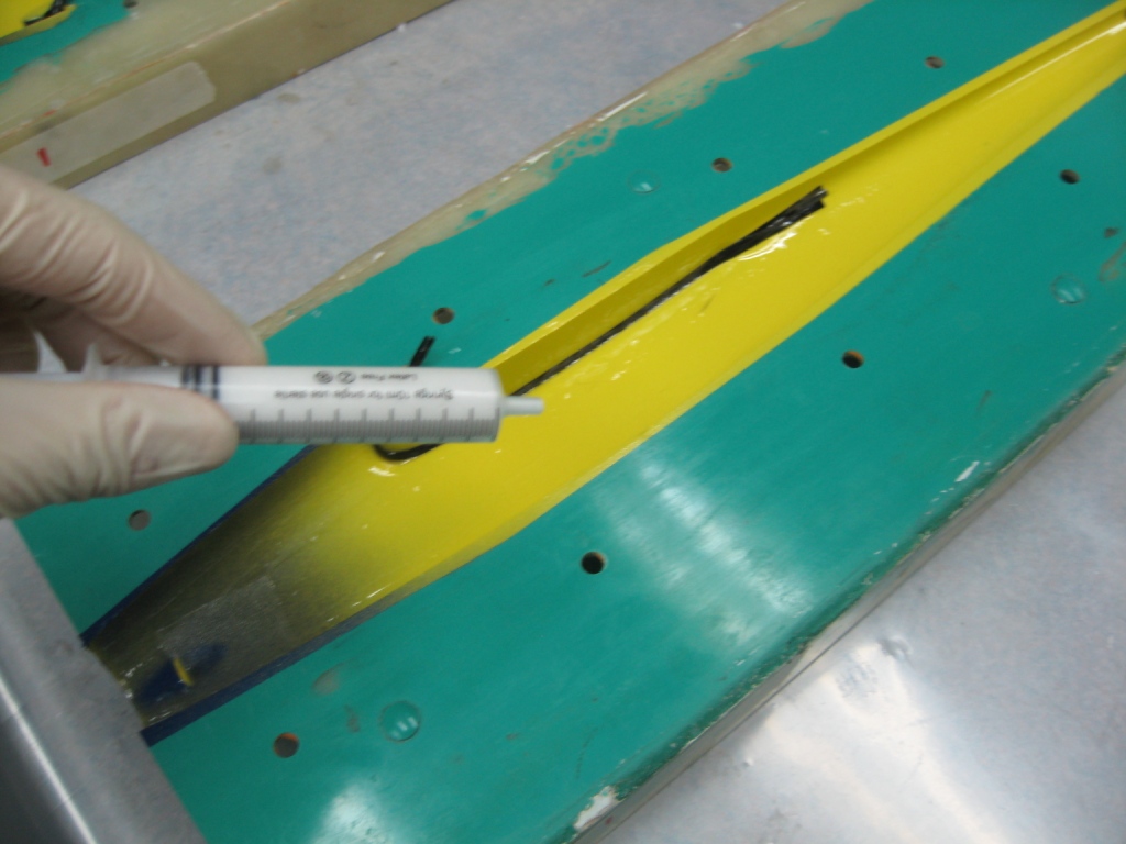

    אז הנה הגוף הראשון.. לא יצא לי יותר מדי לצלם את הבניה אך לא לדאוג יש עוד 2+ כאלו בדרך.
    Name:  2011-12-19 18.42.11.jpg
    Name:  2011-12-19 18.33.10.jpg
    To Be continue

    אחד החצאים של התבנית מראנ לי מוכר להחריד...
    מה הליווח?
    סטאפ?
    סייג לחכמה שתיקה!

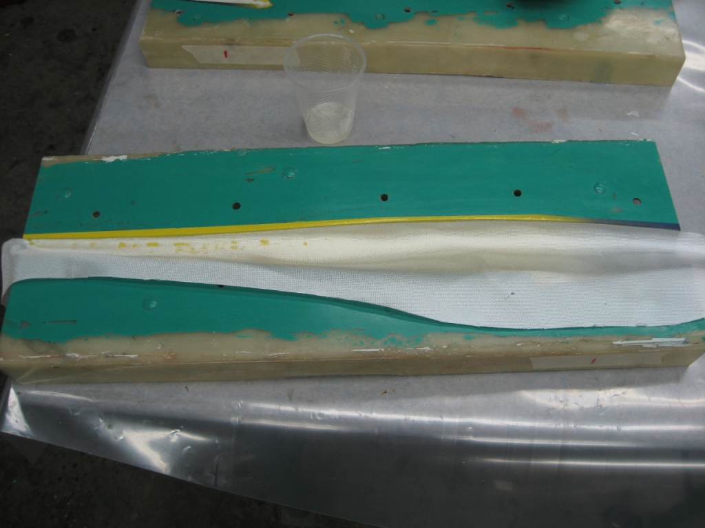

    ברירת מחדל תגובה: VIP RACER - יציקת פיילון בתבנית 3X
    מעניין למה הוא נראה לך מוכר אם כבר ללמוד ממישהו אז מהטוב ביותר
    הליווח הוא פיבר 80ג"ר (מוכר גם כבד 120 במחוזות מסויימים ) >> קוולר 70ג"ר יחסית עדין >> פיבר 80ג"ר
    השתמשתי ב 11 ג"ר צבע לצביעה עצמה.
    משקל כולל לאחר חליצה וTRIM יצא 48ג"ר. מאוד חזק, קל מאוד.
    SETUP?

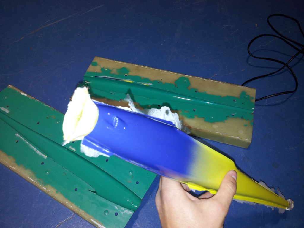

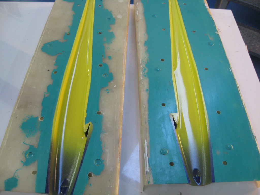

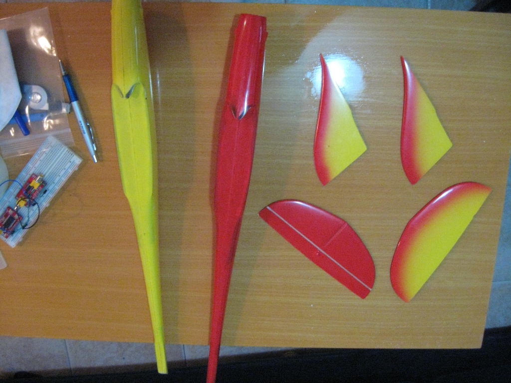

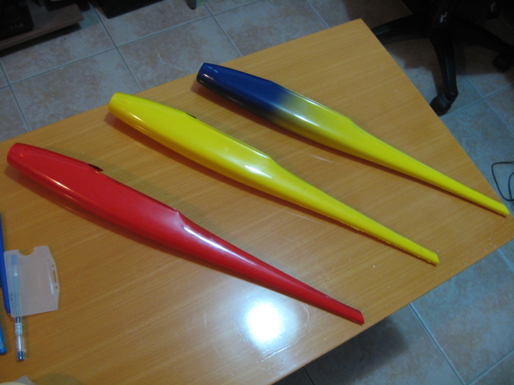

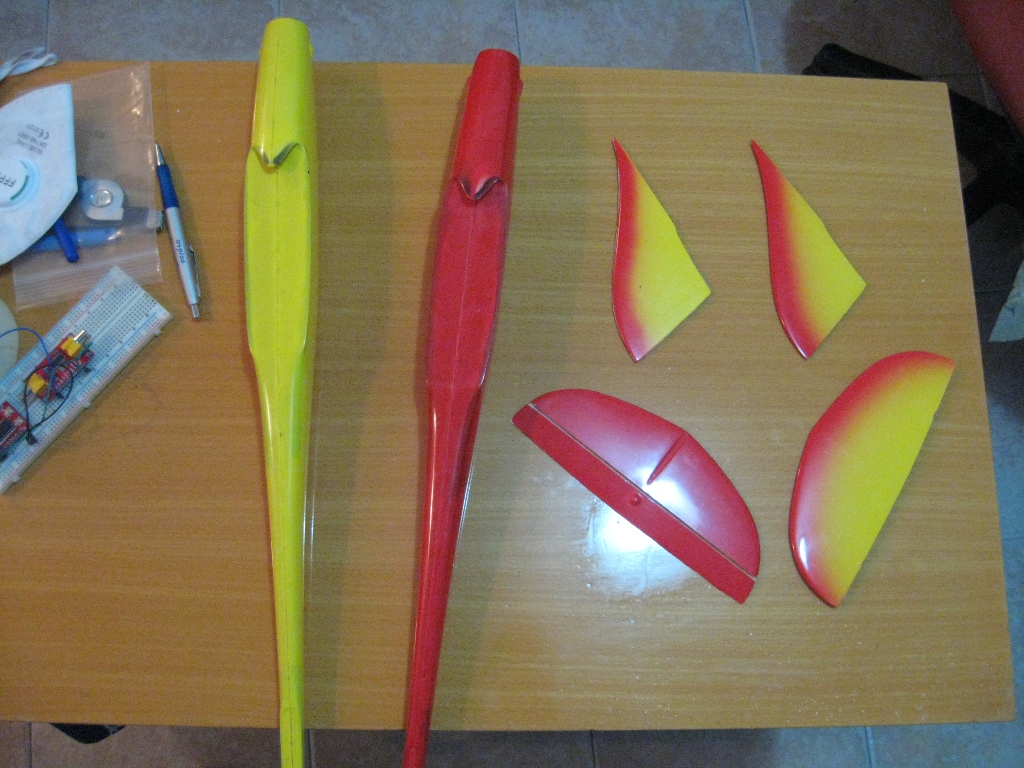

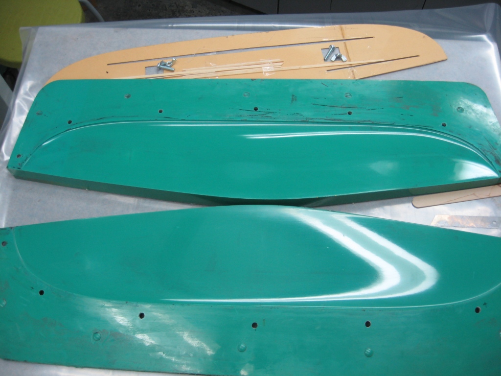

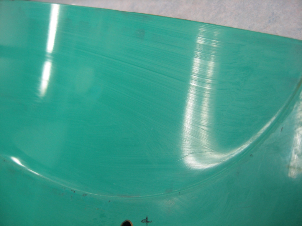

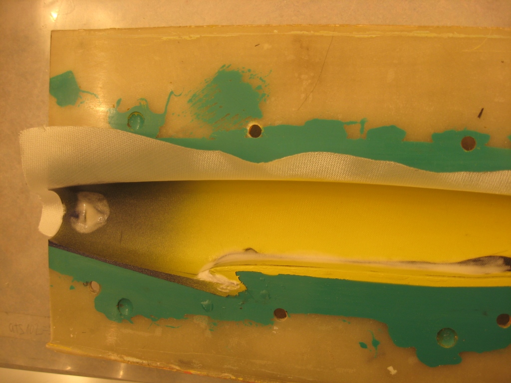

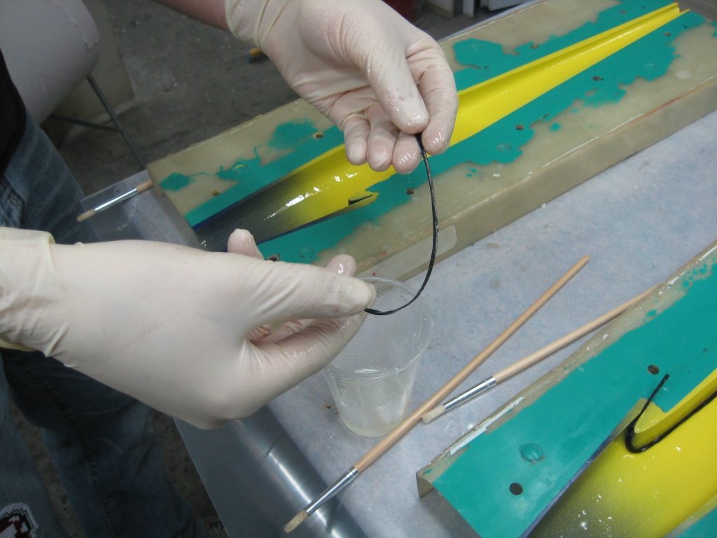

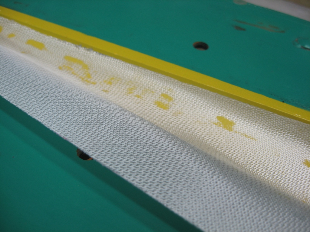

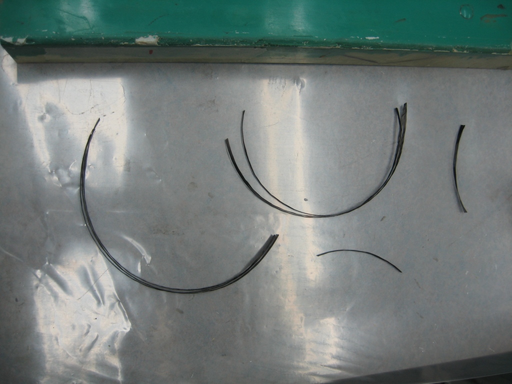

    היי,
    המשך הבניה, הגוף השני מוכן.. ויש גם 2 סטים של הגאים עוד גוף אחד, סט אחד של הגאים ו3 כנפיים...
    זכור לי שהובטחו תמונות מפורטות מהתהליך...
    שי
    Futaba 10CHP
    Outrage Velocity 50, YS 56-SR
    8,957
    נען
    147
    הודה 548 פעמים ב 227 הודעות
    3 הודעה/ות
    נכון, יש עדו סט הגאים וגוף אחד שאת תהליך הבניה שלהם אצלם
    יש סט תבניות לכל הטיסן. התבניות נוצרו מגולם שזה בעצם mockup של הטיסן רק מחומר מאוד חזק שאפשר לתבנת אותו והוא יעמוד בטראומה של החליצה. יכול להכין גולם כזה?

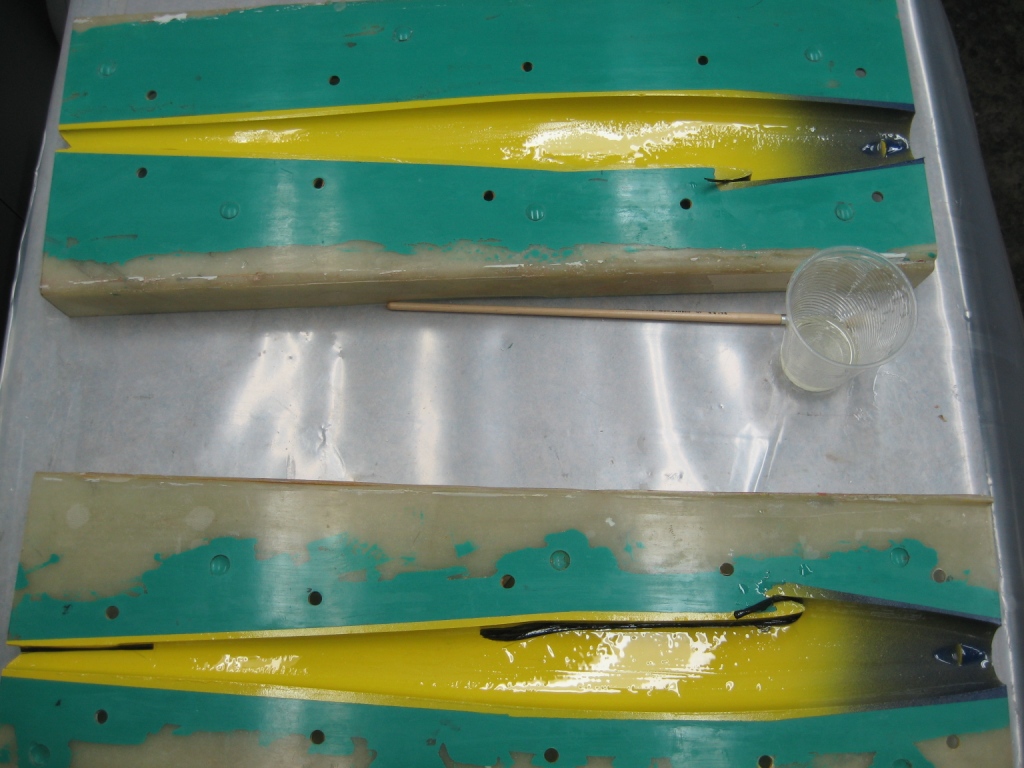

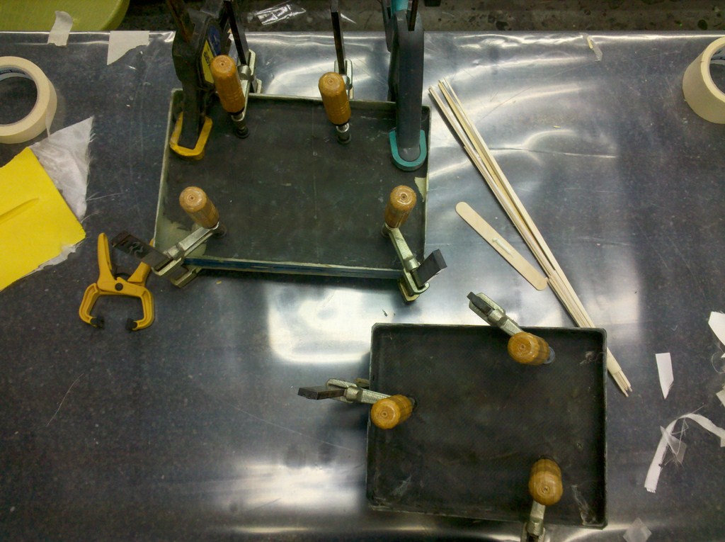

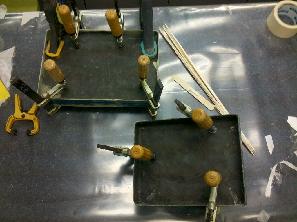

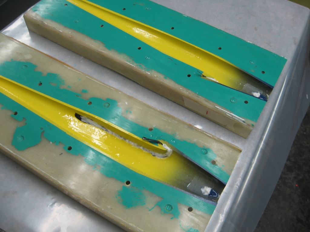

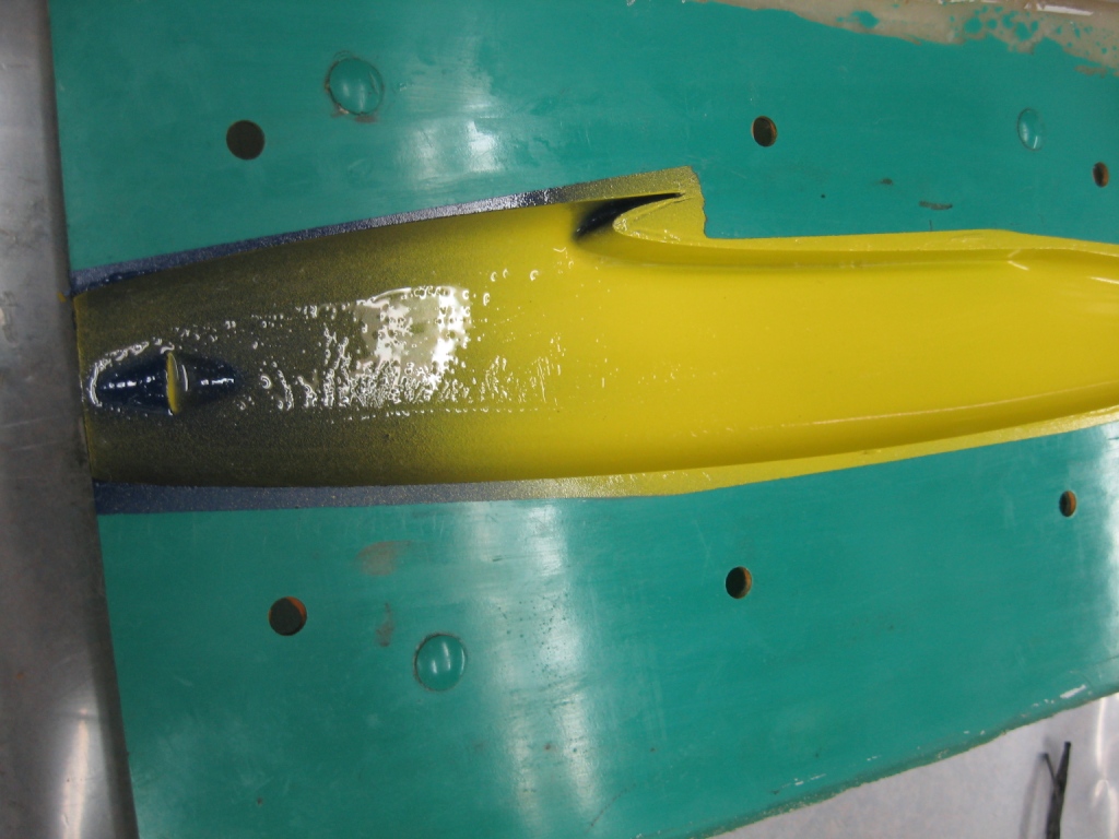

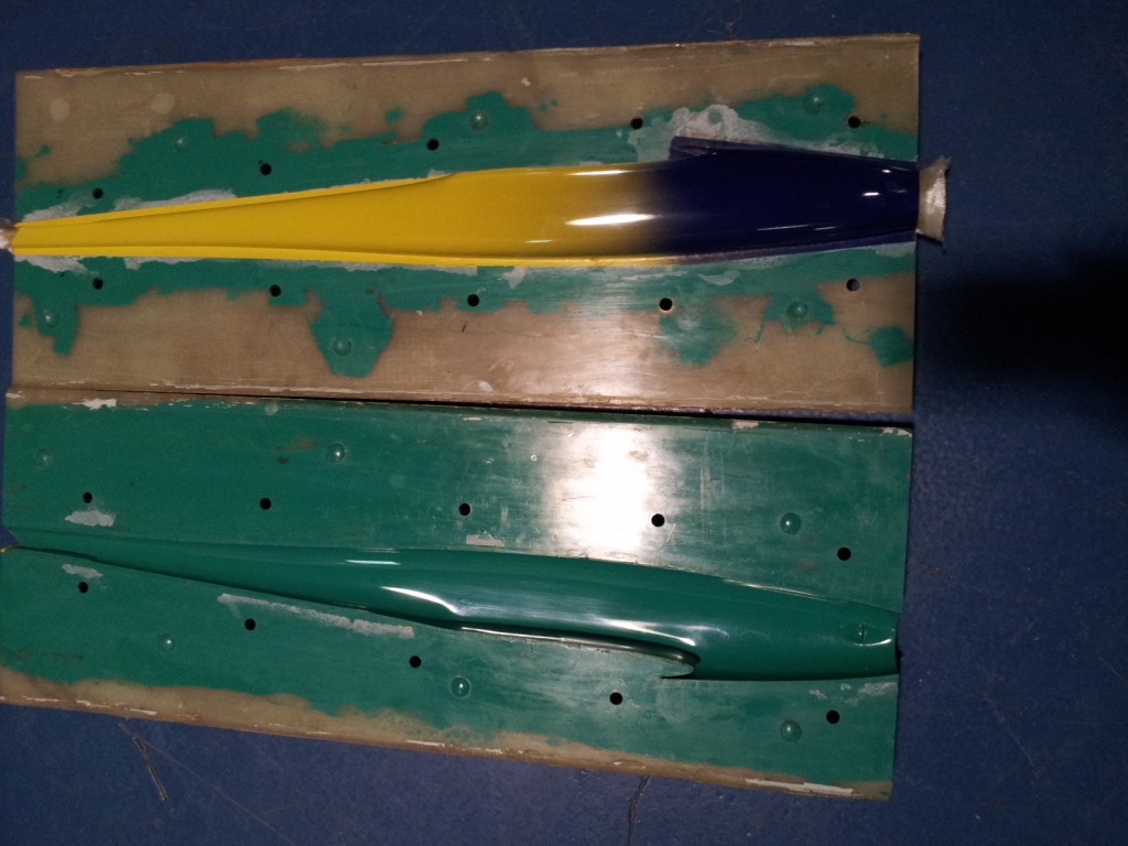

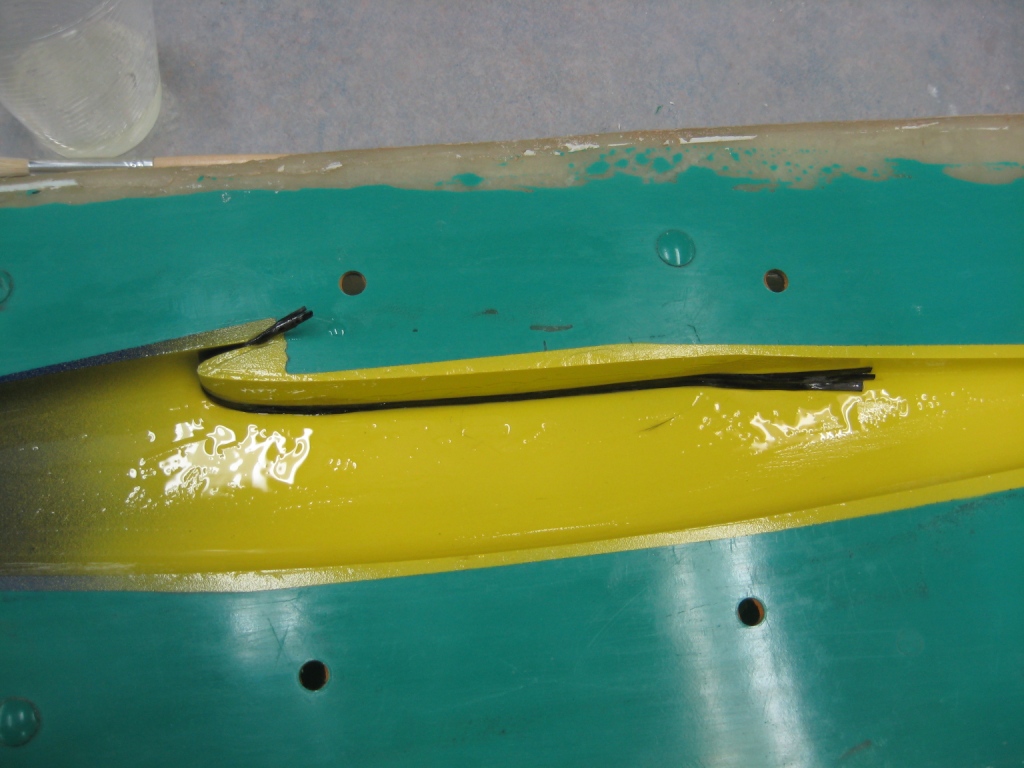

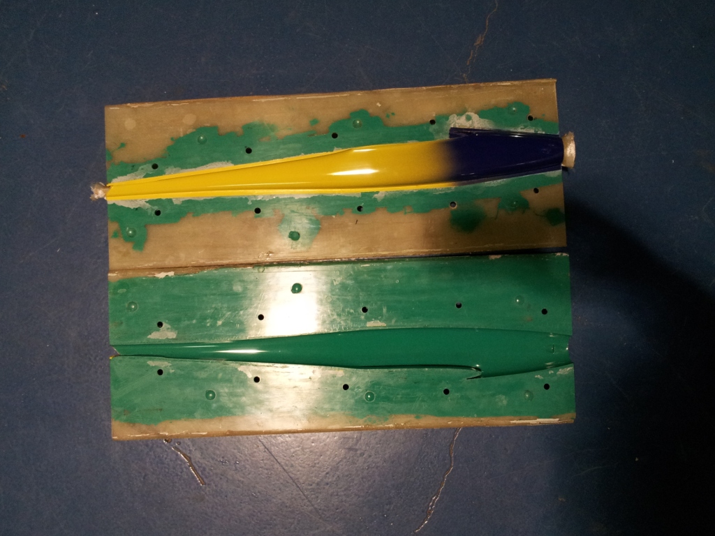

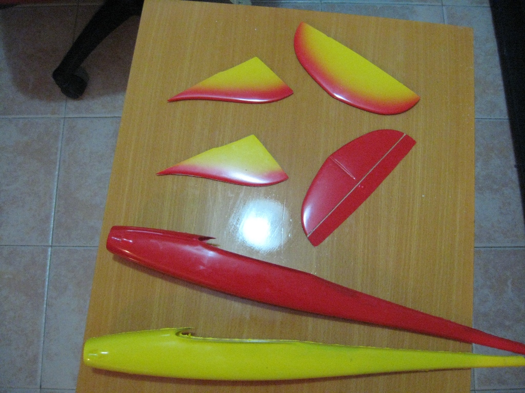

    פירוט,הסברים ותמונות סופות בהמשך..
ID:	60620Click image for larger version.
ID:	60637Click image for larger version.
ID:	60638Click image for larger version.
ID:	60639Click image for larger version.
ID:	60640Click image for larger version.
ID:	60641Click image for larger version.
ID:	60642Click image for larger version.
ID:	60643Click image for larger version.
ID:	60644Click image for larger version.
ID:	60645Click image for larger version.
ID:	60646Click image for larger version.
ID:	60647Click image for larger version.
ID:	60648Click image for larger version.
ID:	60649Click image for larger version.
ID:	60650Click image for larger version.
ID:	60636Click image for larger version.
ID:	60635Click image for larger version.
ID:	60634Click image for larger version.
ID:	60619Click image for larger version.
ID:	60621Click image for larger version.
ID:	60622Click image for larger version.
ID:	60623Click image for larger version.
ID:	60624Click image for larger version.
ID:	60625Click image for larger version.
ID:	60626Click image for larger version.
ID:	60627Click image for larger version.
ID:	60628Click image for larger version.
ID:	60629Click image for larger version.
ID:	60630Click image for larger version.
ID:	60631Click image for larger version.
ID:	60632Click image for larger version.
ID:	60633Click image for larger version.
ID:	60672Click image for larger version.
ID:	60670Click image for larger version.
ID:	60668Click image for larger version.
ID:	60673Click image for larger version.
ID:	60671Click image for larger version.
ID:	60669Click image for larger version.

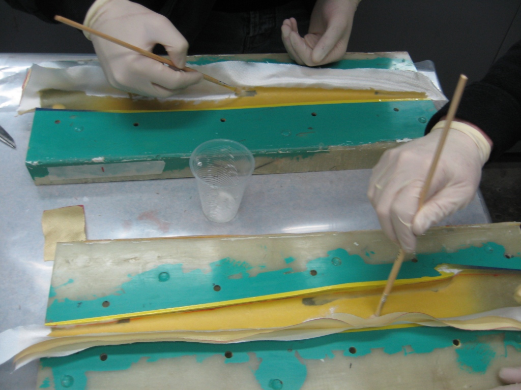

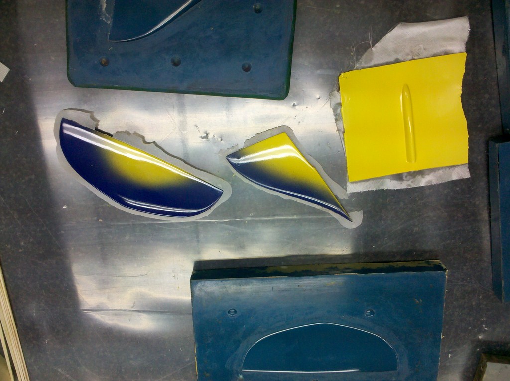

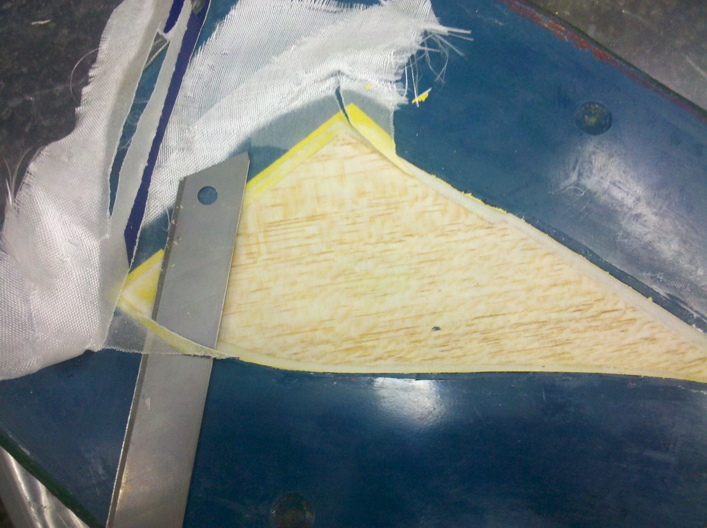

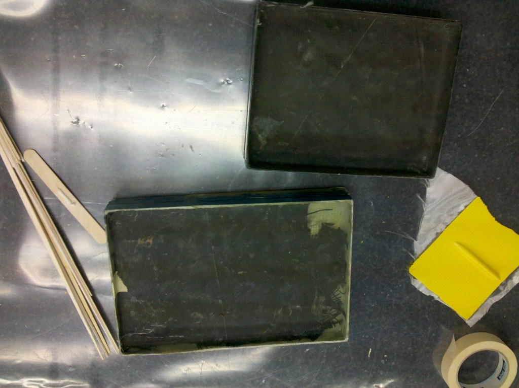

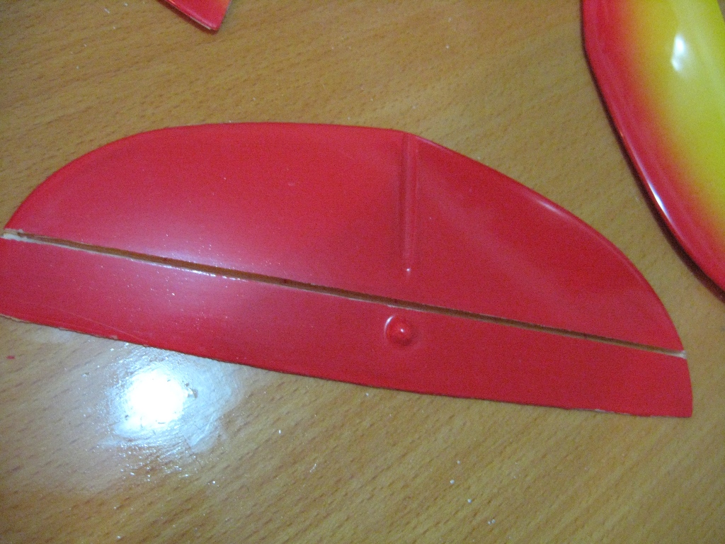

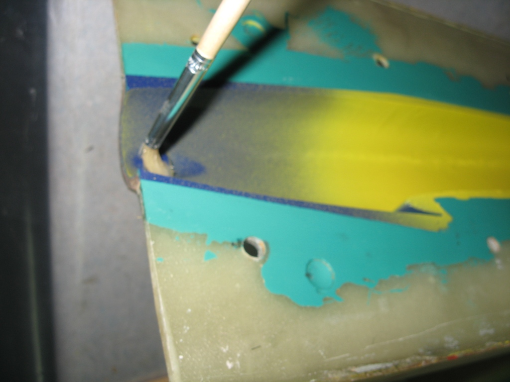

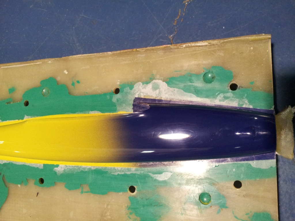

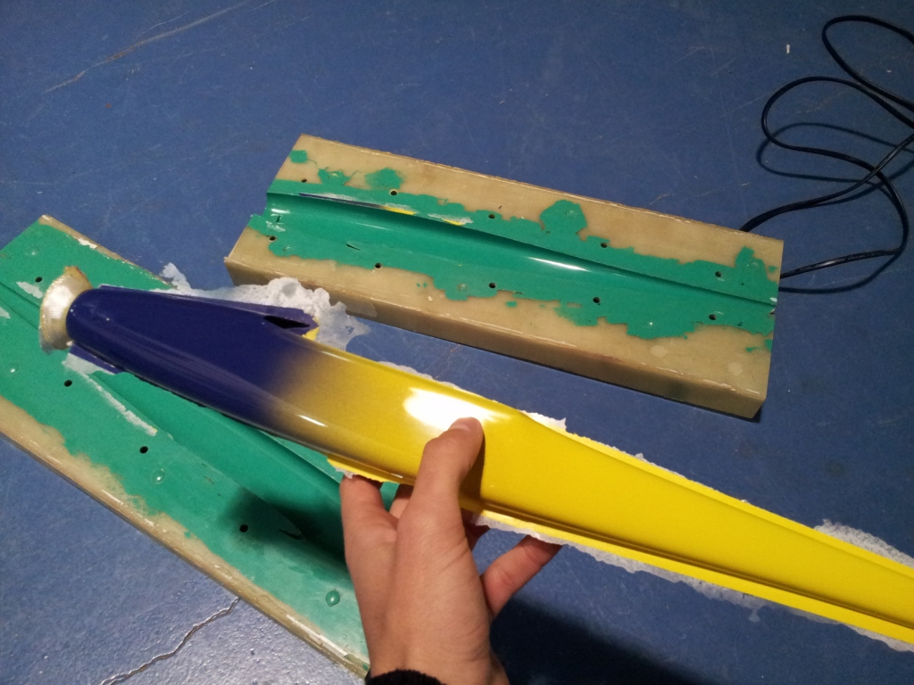

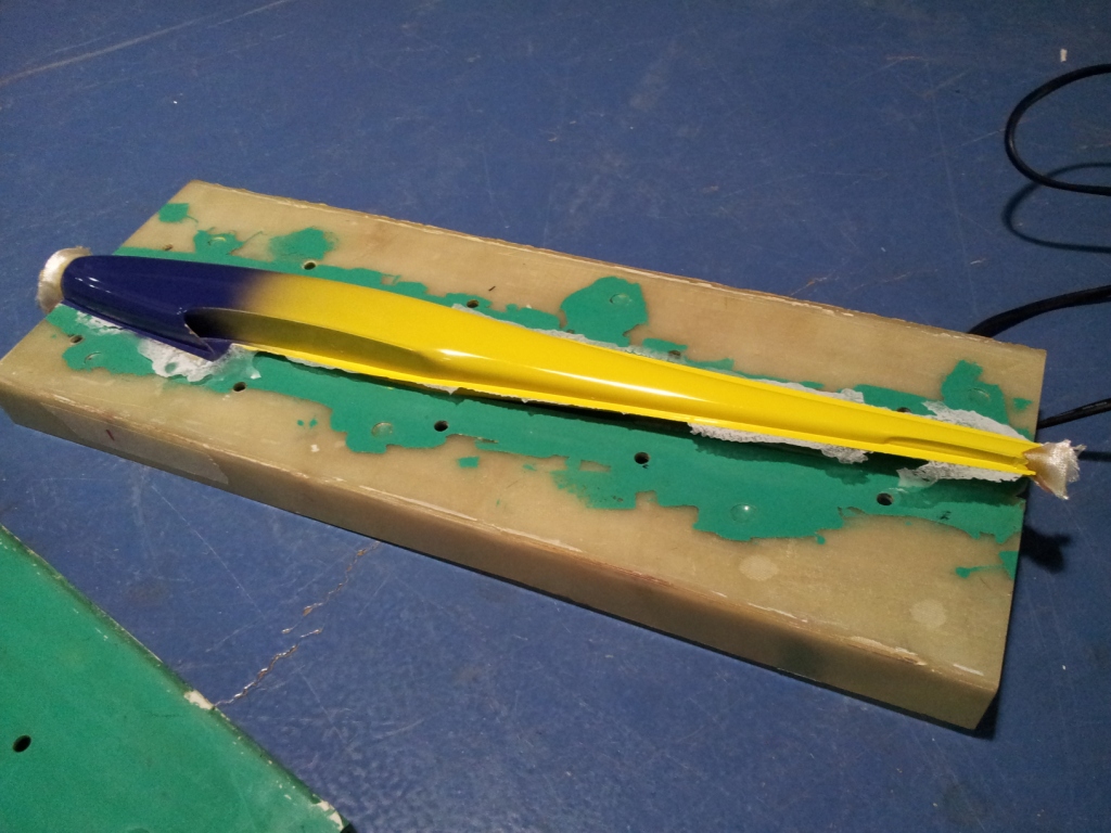

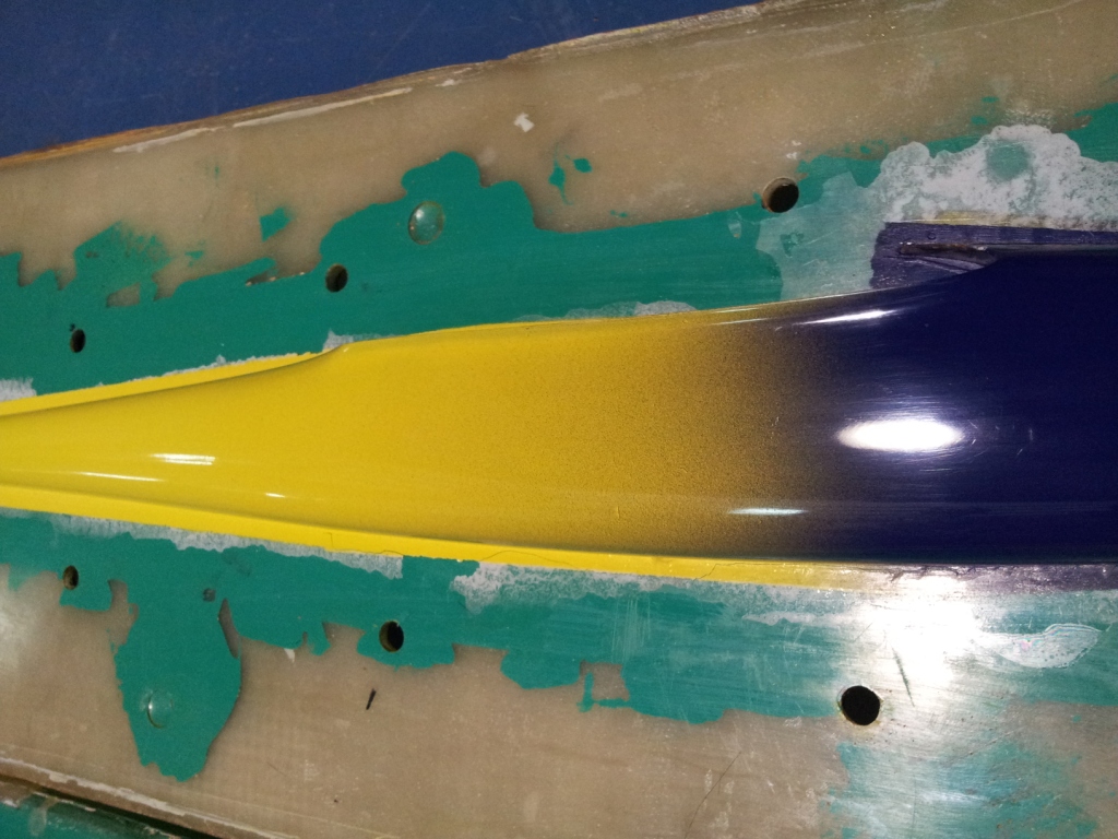

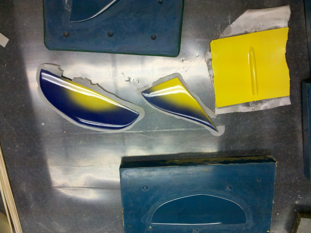

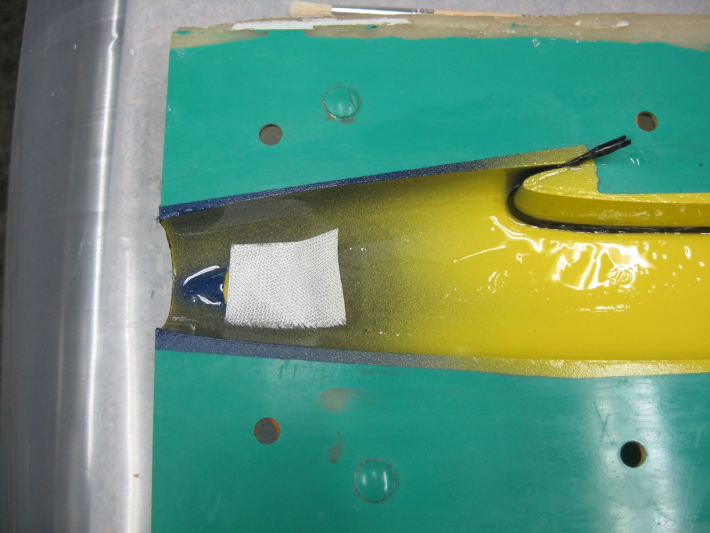

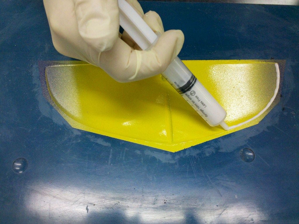

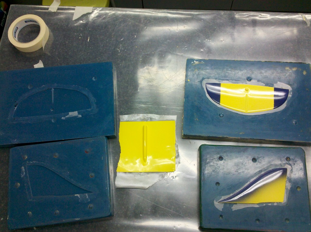

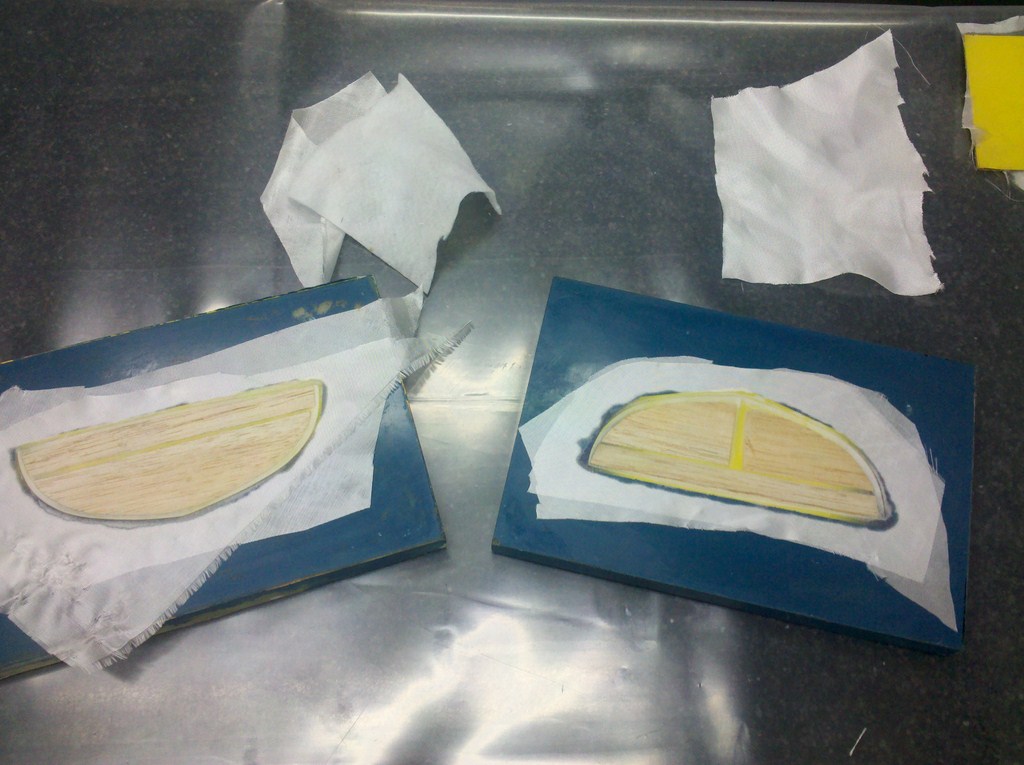

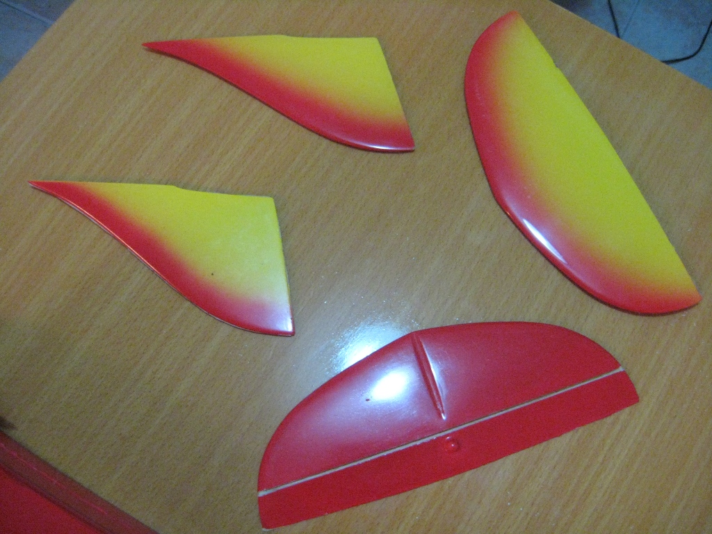

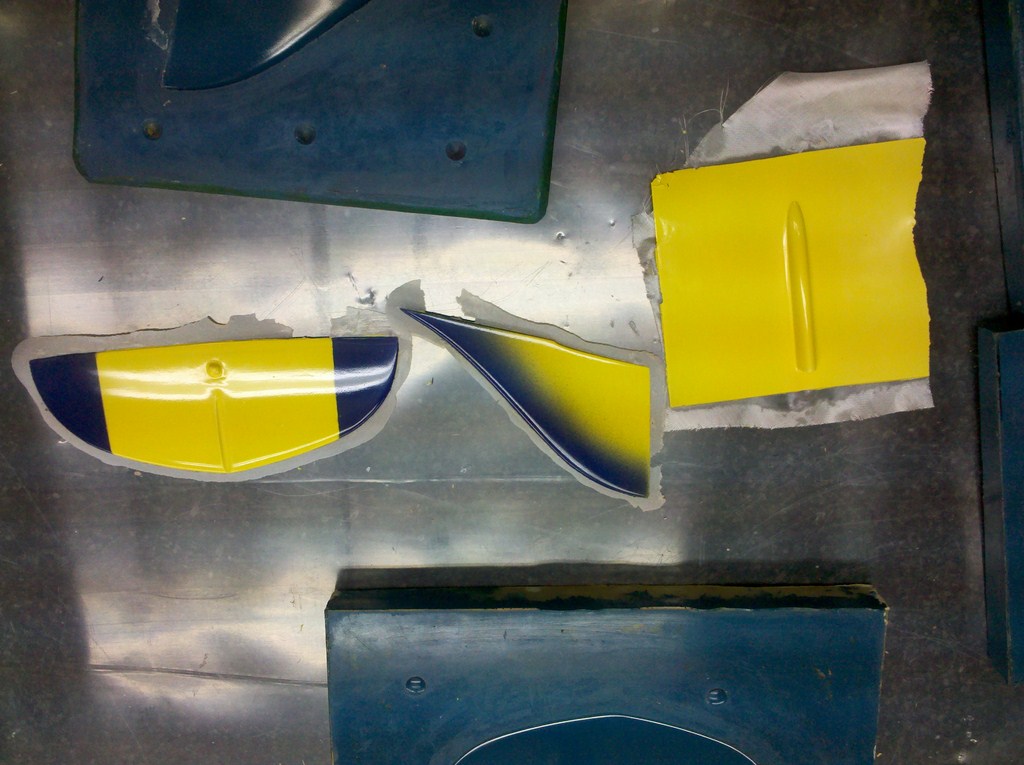

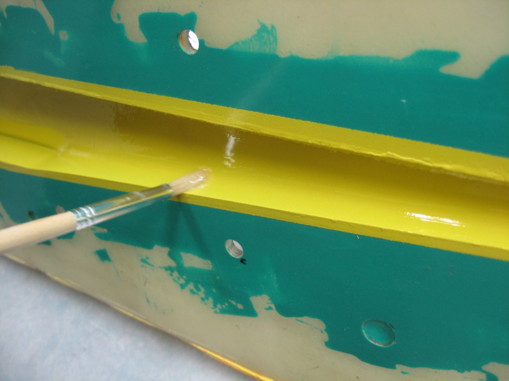

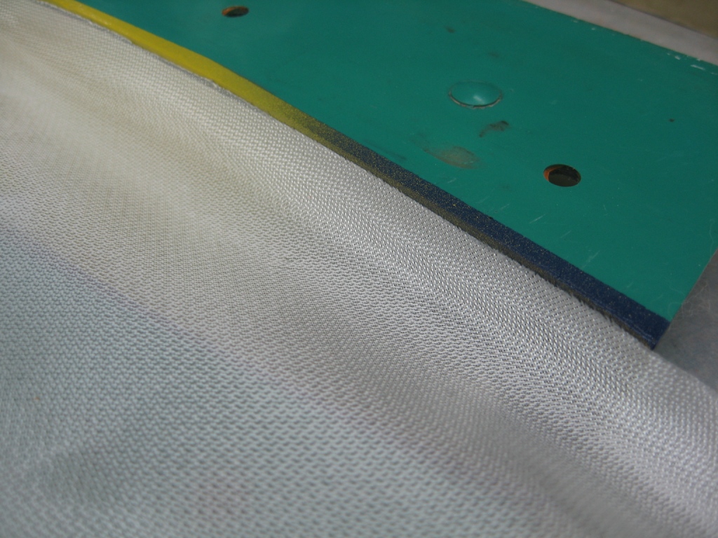

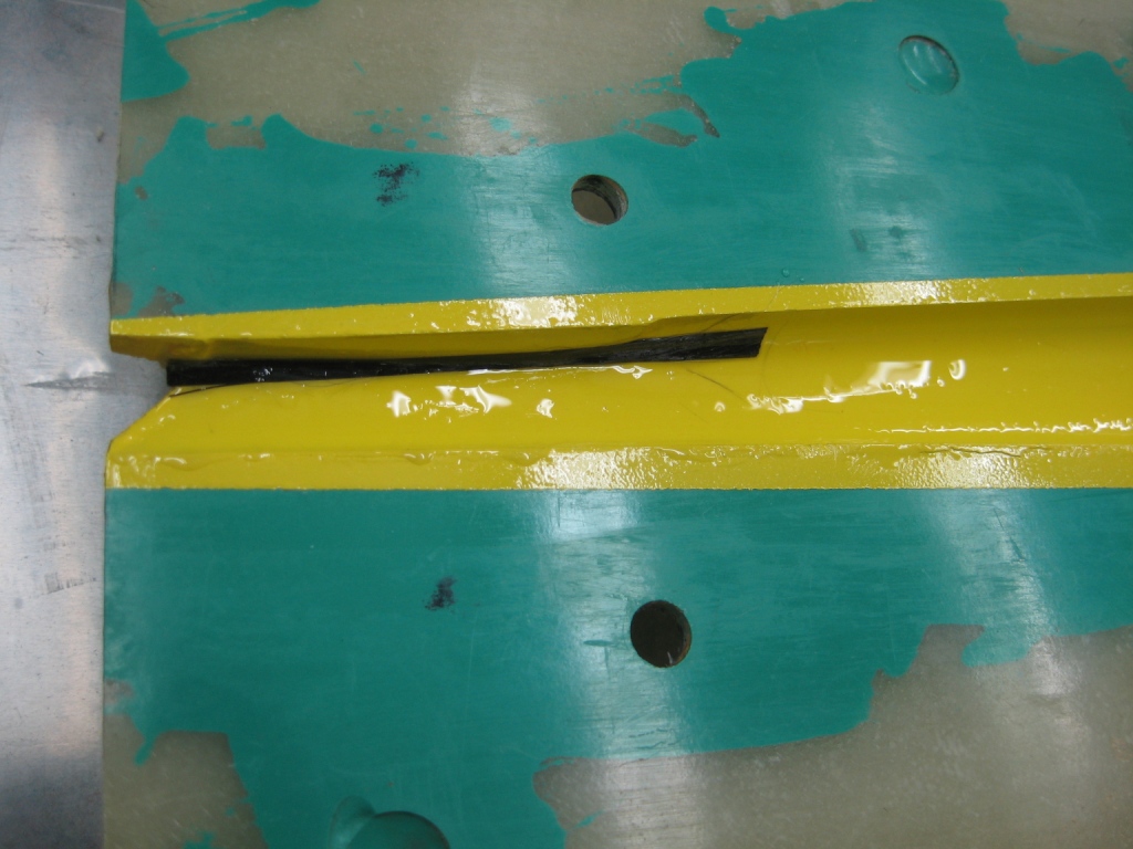

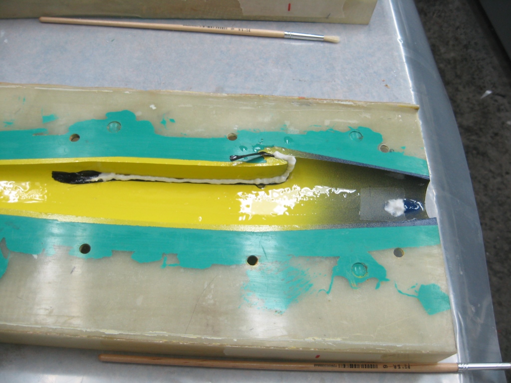

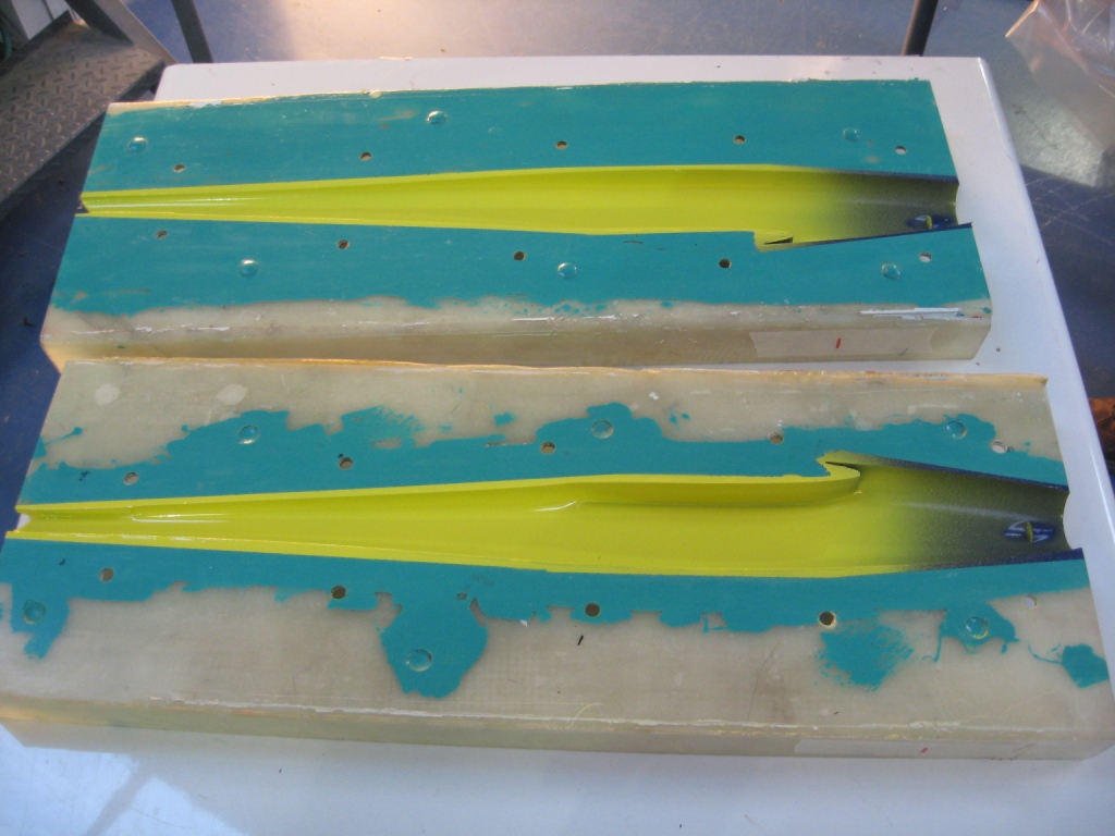

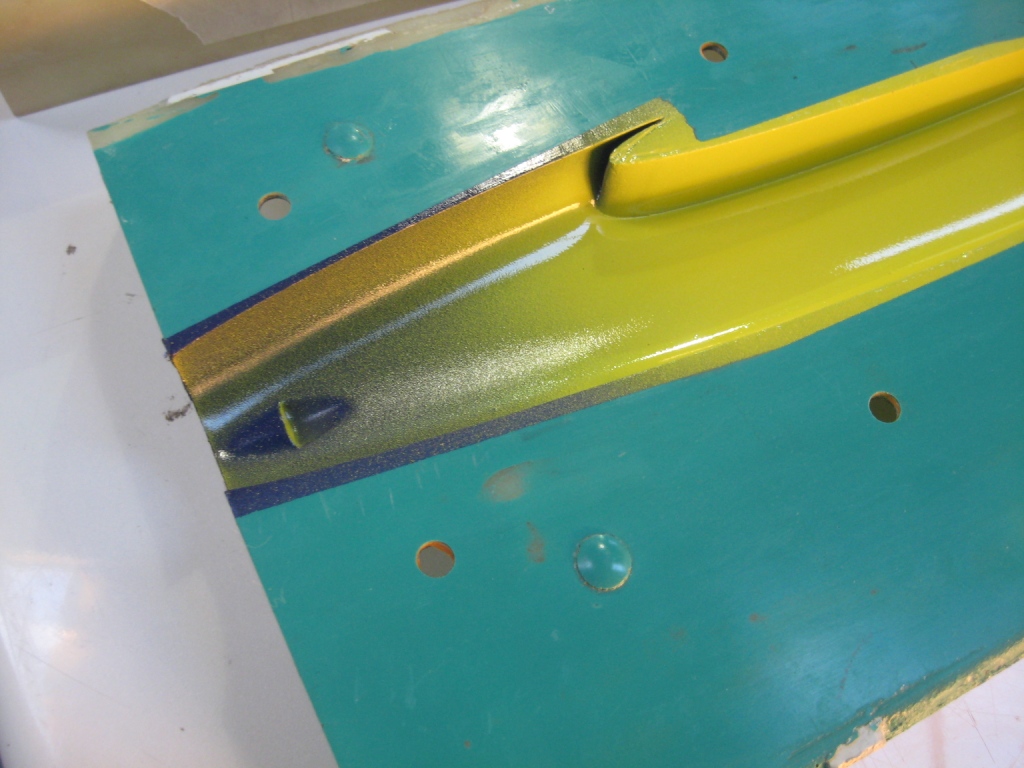

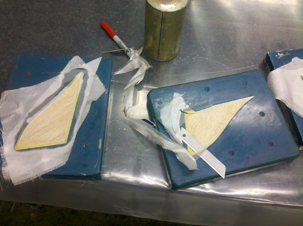

    יציקת הגה גובה וכיוון:
    יש גם מכסה סרוו אחד
    מישהו קצת התפרע עם הכחול-סגול

    אבל לא הבנתי דבר אחד.
    איך אתה יוצר אתה התבניות המדהימות האלה???
