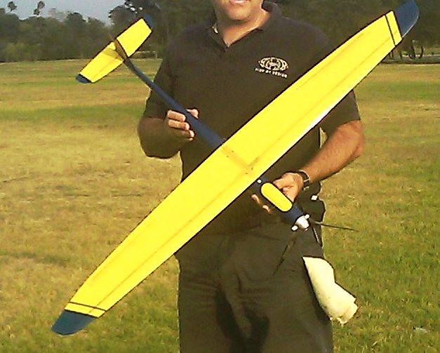

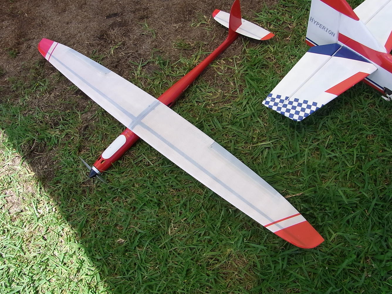

    ברירת מחדל תגובה: צריך עזרה בבחירת SETUP לפיילון הזה..
    נמרוד דבר איתי הפל' וארכיב לך סטאפ מושלם
    8,957
    נען
    147
    הודה 548 פעמים ב 227 הודעות
    3 הודעה/ות
    זה Sunracer?
    תן פרטים... חדש? משומש? עבר תיקונים? משקל?
    428
    הודה 6 פעמים ב 6 הודעות
    plasma 2 צ'כי, חדש ללא תיקונים ומשקל כולל של 900+ - תלוי בסטאפ.
    MEGA 16/15/2 על 4.1X4.1 4600KV
    סטאפ שהומלץ לי ע"י איזי איש הפיילונים.
    המנוע אצלי, מחכה להרכבה.
    3,637
    הודה 207 פעמים ב 169 הודעות
    נמרוד מחפש מנוע לפרופ מתקפל עם KV נמוך, אני עדיין לא מבין למה..
    בכול מקרה אני מקווה שמצאת משהו..
