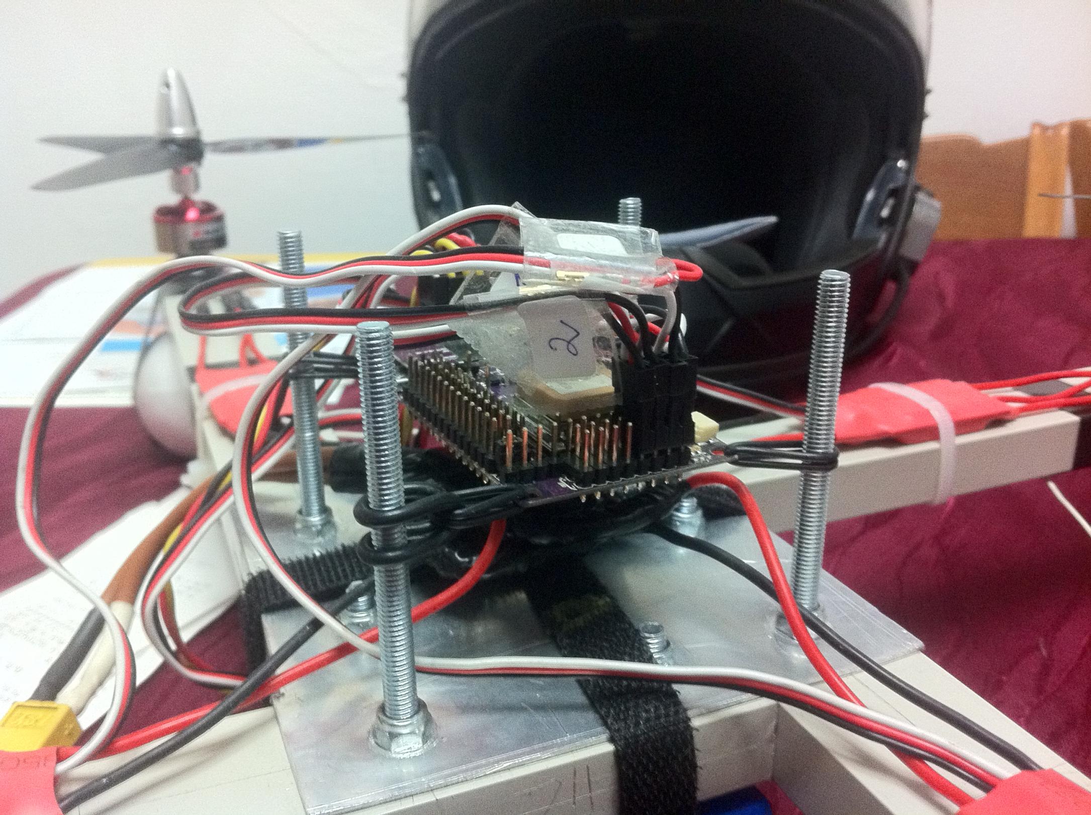

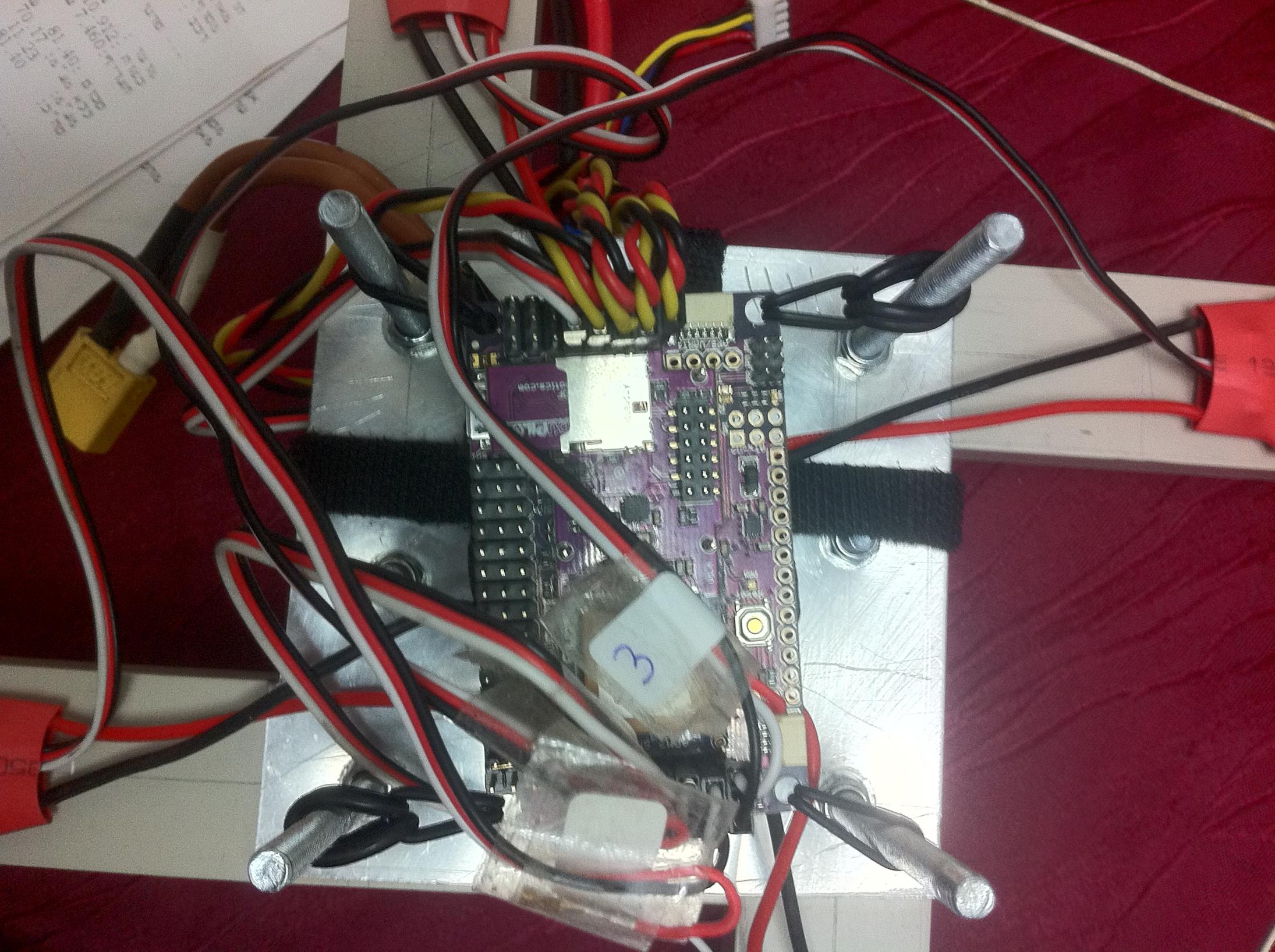

    קיבלתי את הרכיב (אחרי המתנה מרובה), הרכבתי את הגוף, מנועים בקרים, מקלט, הכל טוב ויפה והוא טס. למרות שאני במצב stabilize הוא עדיין מעופף לו לכל מיני כיוונים ואני צריך לתת לו קיזוזים בשביל לעמוד במקום. לפי מה שהבנתי, וציפיתי, הקואד אמור לעמוד פיקס במקום בלי שאני אגע בשלט. האם אני מפספס משהו? אני מבין שצריך לעשות תיקונים לPID. התחלתי בקיזוז של RATE_RLL_P and RATE_PIT_P. זה היה ב 0.14, עכשיו ב0.2 אבל אני לא כל כך בטוח שאני הולך בכיוון הנכון. יש מישהו שמתנסה בזה כרגע?

    אני לא חושב שיש לי רעידות על הלוח, אני מאמין שהגוף (אלומיניום, כן כבד אני יודע..) והגומיות משכחות את זה. משום מה כשאני במצב stabilize הקואד עולה אבל לא עומד במקום כמו שהייתי מצפה. איפה אני יכול להתחיל? האם יש מישהו שיכול להדריך אותי בהגדרת הPID?

    אם הוא עולה ולא רועד, אלא רק נוסע לצדדים, ה-PID שלך בסדר.
    גם כשה-PID יהיה מכוייל פיקס הוא לא יעמוד במקום אלא אם כן כיילת אותו למצב מאוזן מדוייק. יש תהליך כיול פשוט מאד אבל אני לא זוכר אותו בעל פה. אחרת כל סטייה קלה מהמצב המאוזן והוא ישוט לצדדים. לגבי PID קרא את ה-WIKI והפורום.

    אני הייתי מסובב את מוטות האלומיניום ב- 90 מעלות שם מומנט האינרציה גדול יותר. זה יגדיל את הקשיחות פלאים ויקל על כיוון הבקר.
