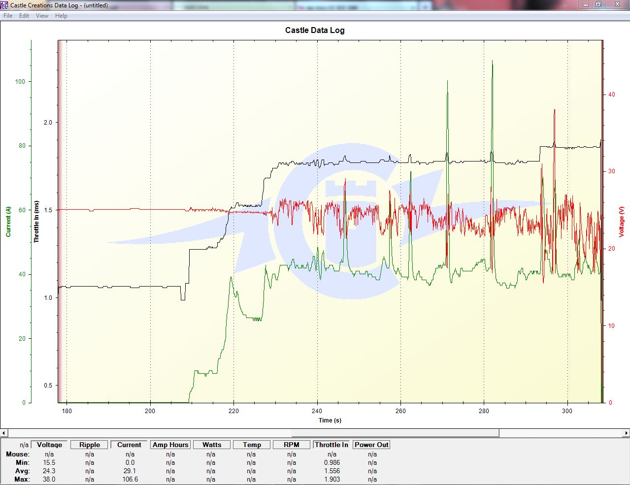

    הבעיה קרתה לי ב-4 טיסות עם סוללות שונות ובמצב חדש יחסית, והתחילה פתאום (לא לאחר שינוי הגדרות)
    ניתן לראות קפיצת זרם באיידל 1 כשמשכתי את הפיץ' למעלה חזק
    וכאשר משכתי את הפיץ' למעלה חזק באיידל 2 ניתן לראות שכל המערכת התנתקה
    ניתן לראות בסוף הלוג שהוא מפסיק לעבוד לחלטין באותו הרגע(כ-2100 סל"ד)
    הטיסה המתועדת הנ"ל היא כבר לאחר השדרוג לגרסא האחרונה של CC וכמו שניתן לראות הבעיה לא נפתרה ע"י פעולה זו

    אתה אומר שלא היו שום שינויים בסטאפ, כך שקשה להאמין שהכיוון הראשוני היה לקוי.
    מהגרף שצרפת אני רואה שדווקא באיידל 1 היו לך צריכות זרם גבוהות יותר מאלו שבאיידל 2 ועדיין אל חטפת קאט-אופ שם..
    הייתי בודק מה הבקר רואה בכניסה מבחינת סוללה במצבים המתוארים כי יכול להיות שדווקא שם נמצא הבעיה.
    תנסה לבדוק מה היו נתוני ה ripple של הסוללה בכניסה כי תנודות של מתח בכניסה יכולות להכניס לך קאט-אוף.
    בגרף שהצרפת לא רואים נתוני ה ripple.

    הניסוים בוצעו בצורה הזאת(איידל 1):
    נתינת מכת פיץ' חלשה, ואז בינונית וככה התחזק, עד שהגעתי לקצה הסטיק (כ-90% מצערת לפי הכיוונים)
    לאחר מכן העלאה לאיידל 2, מכת ג ראשונה הכל היה תקין, מכה שניה והיה ניתוק
    הבעיה גם שלאחר הניתוק הבקר לא ציפצף שהגיע לקאט אוף, ואפילו הנורה לא דלקה עליו
    כמו כן הקאט מוגדר להיות סופט
    משום מה הלוג גם נגמר באותו הרגע ולא המשיך לתעד את הנעשה
    מוזר גם שלאחר כמה נסיונות ניתוק סוללה הבקר לא התחמש
    למרות שהבעיה קרתה ב2 סוללות (10-20 מחזורים)
    כאשר בקאטים הקודמים הריפל היה קטן מ2 וולט (בשתי הסוללות)
    הפעם, משום מה הריפל לא תועד
    ספציפית פה ניתן לראות שמתח הכניסה עולה ל38 וולט (!!!!)
    ונופל עד ל15.5 (ברגע ההכנסה לאיידל 2) אבל ללא קאט
    אולי הגיע הזמן להוריד את הזרם ולהעלות ל-8 תאים?

    ברור לך שמתח כניסה 38V זה משהו קצת מוזר..
    אם מדובר ב 6 תאים, מאיפה הגיעו עוד יותר מ 10V ? ואז צניחה ל 15.5 ?
    בנוסף תראה שיש לך עוד מקומות שבהם המתח קופץ מעל המתח ומקומות אלו מלווים גם בקפיצות זרם..
    הייתי חושב בכיוון שברגעים אלו היו ניתוקים זעירים מאד של הסוללה.. וכך גם השפיעו על איכות המדידה של המערכת..
    התופעות האלו דומות להתנהגות של סליל שזורם דרכו זרם ואז מנתקים ממנו את המתח, צריכה להיות קפיצה..
