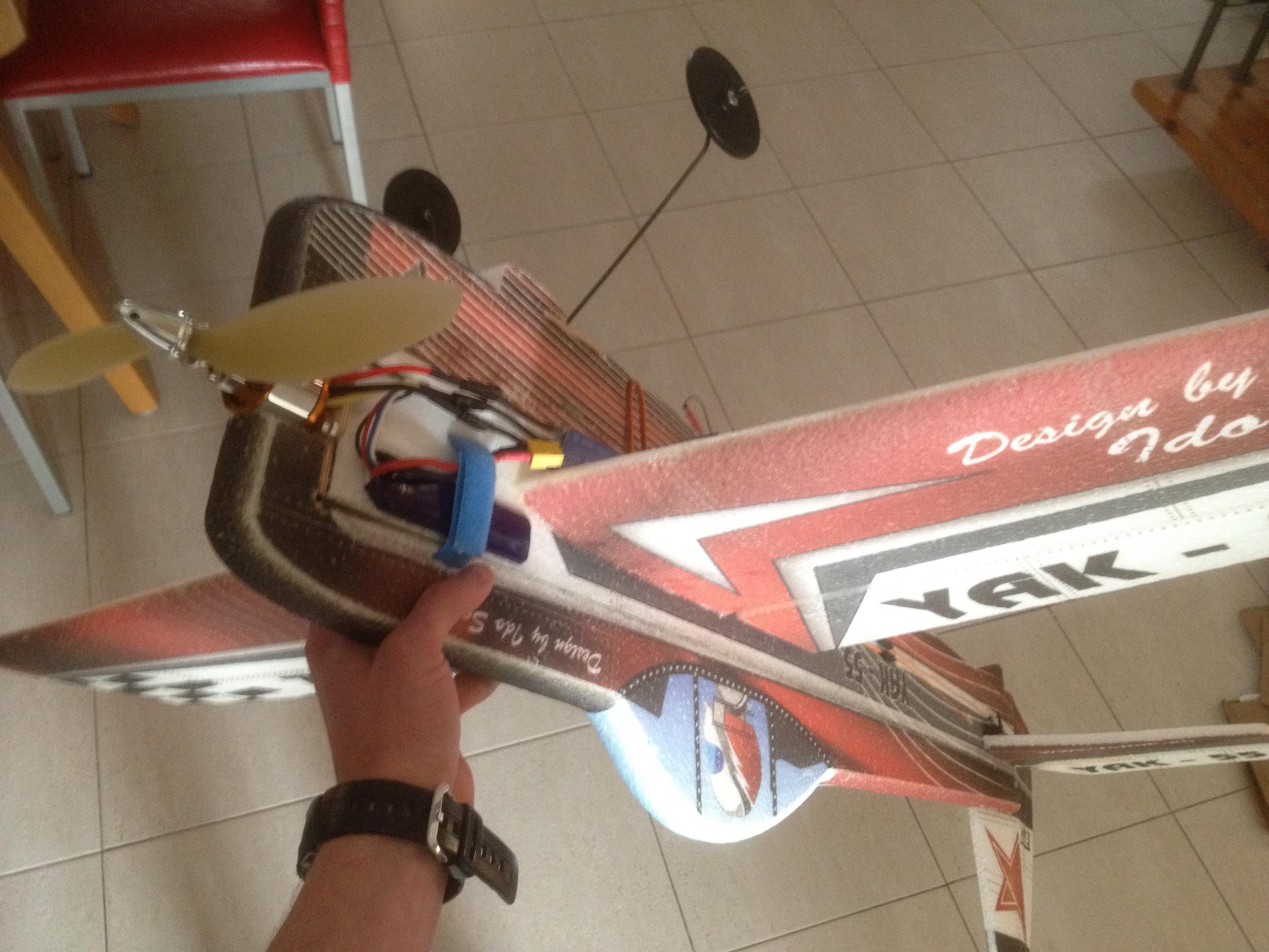

    שלום לכולם..
    לאחר סיום בניית היאק היפיוף שלי עשיתי כמה הרצות בבית (בחוץ רוח חזקה) ושמתי לב שהמנוע לא באמת מסוגל להחזיק את הטיסן ואפילו הייתי אומר שלא מספיק לי ל3D.
    סטאפ:
    מנוע - 1100KV
    http://www.leaderhobby.com/product.asp?ID=9394001224126
    פרופלור - 11x4.7
    http://www.hobbyking.com/hobbyking/s...idProduct=6248
    סוללות - 2200mah
    http://www.hobbyking.com/hobbyking/s...Lipo_Pack.html
    בקר (לא כזה משנה אבל בכל זאת) - 40A
    http://www.hobbyking.com/hobbyking/s...idProduct=9482
    תמונה להמחשה:
    מה דעתכם?

    הפרופ - הפוך גוטה, הפוך (כמובן שצריך להחליף את כיוון תנועת המנוע על ידי הצלבת שני חוטים).

    יכול להיות שבאמת הפרופ' הפוך, זה לא אומר שצריך להפוך את החוטים אלא רק לפרק את הפרופ' ולהרכיב שוב הפעם נכון.
    תבדוק האם הכיתוב על הפרופ' נמצא קדימה (שם הוא צריך להיות). או שתעלה תמונה ברורה של הפרופ' על המנוע.
    יש לי בדיוק את הפרופ' הזה על היאק של הסיני עם המנוע הזה http://www.hobbyking.com/hobbyking/s...dProduct=14736
    הוא נותן הרבה כוח..
    אם אתה אומר שבבית אתה מרגיש אין לך מספיק כח אז משהו לא מחובר טוב..

    הסתדר תודה!
    הפכתי את הפרופ' וכיוונתי את הבקר כמו בסרטון ועכשיו מרגישים את המשיכה ואני בטוח ב100% שהוא יכול לעלות בלי להתאמץ
