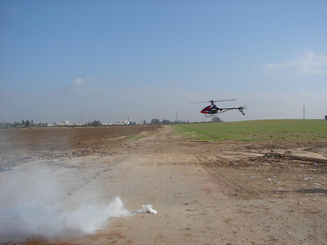

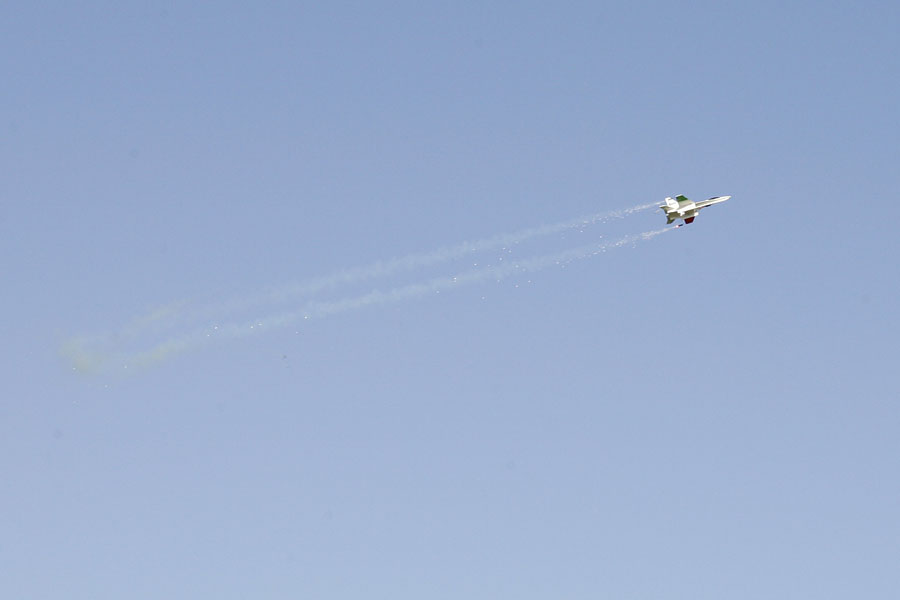

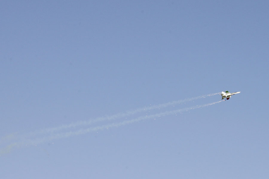

    עודד, בתחום הזה יש המון דברים לא יעילים! אני מעלה כלים עם רקטות, פצצות עשן, נורים, מצנחים ושאר מיני מזיקין. שום דבר מכל אלה לא יעיל אבל לא היה אחד במנחת שלא נשאר פעור פה.
    זה פשוט כיף. ומה שעוד יותר כיף זה שהיום (בניגוד לפעם) אני בונה את הכל מקאפה ולא צריך לדאוג יותר מידי לעלויות במקרה והכל מתפרק לאלף רסיסים. פעם בימי הבאלזה והדלק זה היה חתיכת סיכון לקחת.
    מצ"ב כמה דברים לא יעילים אבל נחמדים בטירוף שעשיתי עם חברים.
    חשוב חשוב חשוב: קרדיט לשי שצילם ולסטודנט המעופף שערך!
