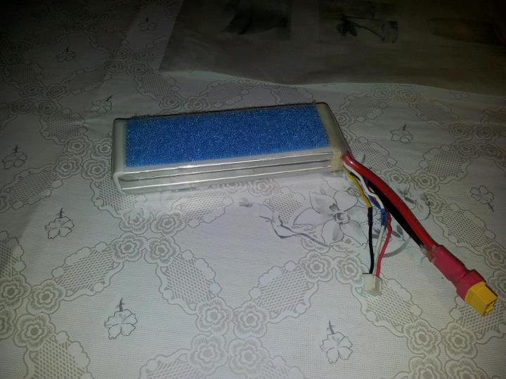

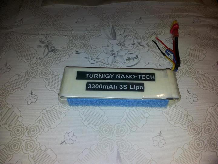

    חברים - תודה על התגובות. מכיוון שהחלפתי את הקונטקור וייתכן שזה פוסל אחריות, ומכיוון שאני ממש צריך את אותה הקיבולת אבל ב 3 תאים לביסקלר FPV החלטתי לעשות ניתוח מעקפים לסוללה.
    הסוללה עברה ניתוח לב פתוח, הוסר התא המת, שמתי שרינק pvc שהיה לי שהוא דק כמו המקורי והתאים בול ברוחב, ונולדה לה סוללת 3 תאים חדשה לביקסלר.
    הנה כמה תמונות.
    ***אזהרה*** אל תפתחו סוללות אם אתם לא בטוחים במה שאתם עושים ויש לכם ניסיון בזה. יש כל כך הרבה אפשרויות לעשות קצר ולפוצץ את הסוללה ולכן זה מאוד מסוכן.

    עבודה יפה מאד
