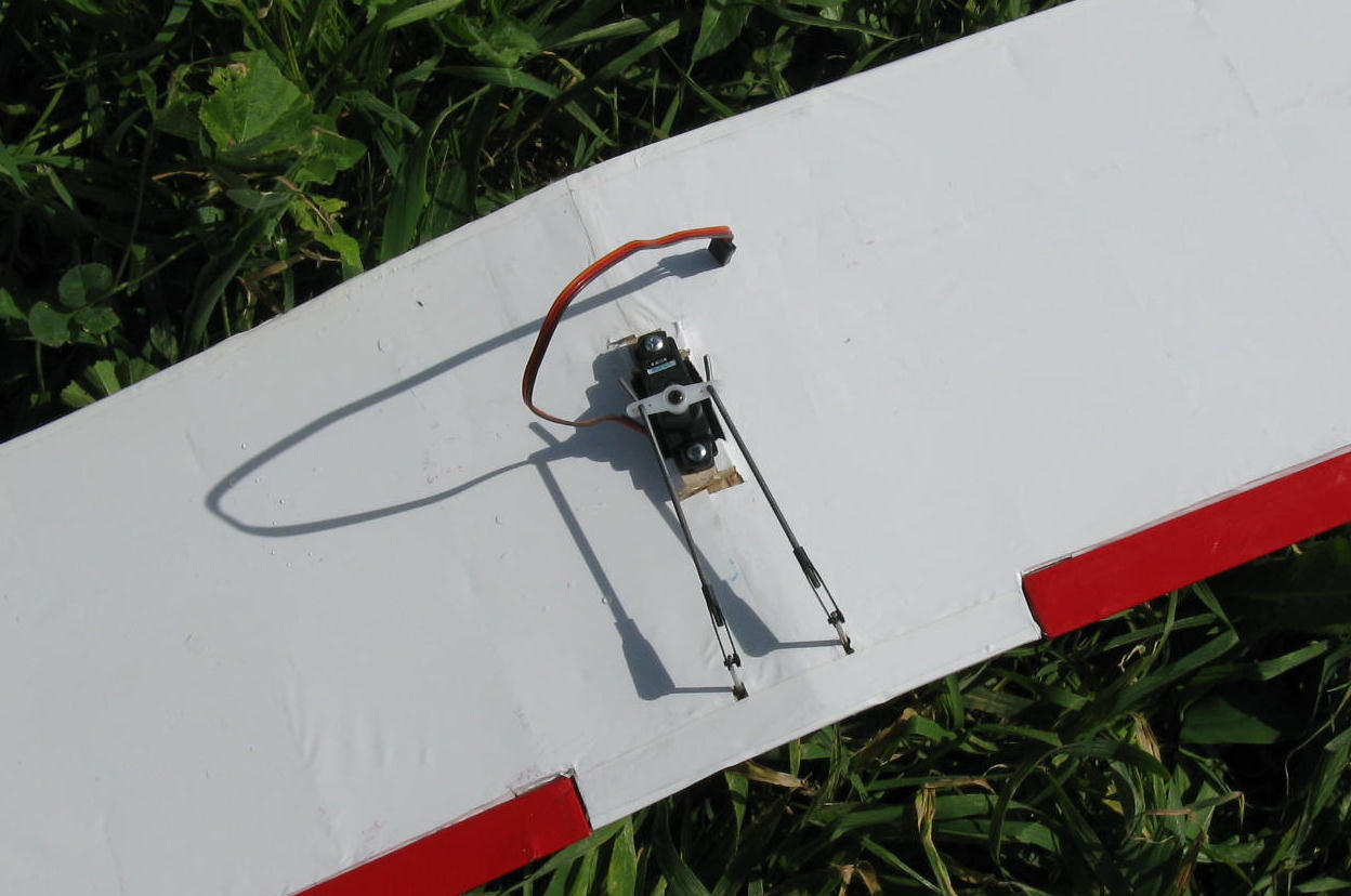

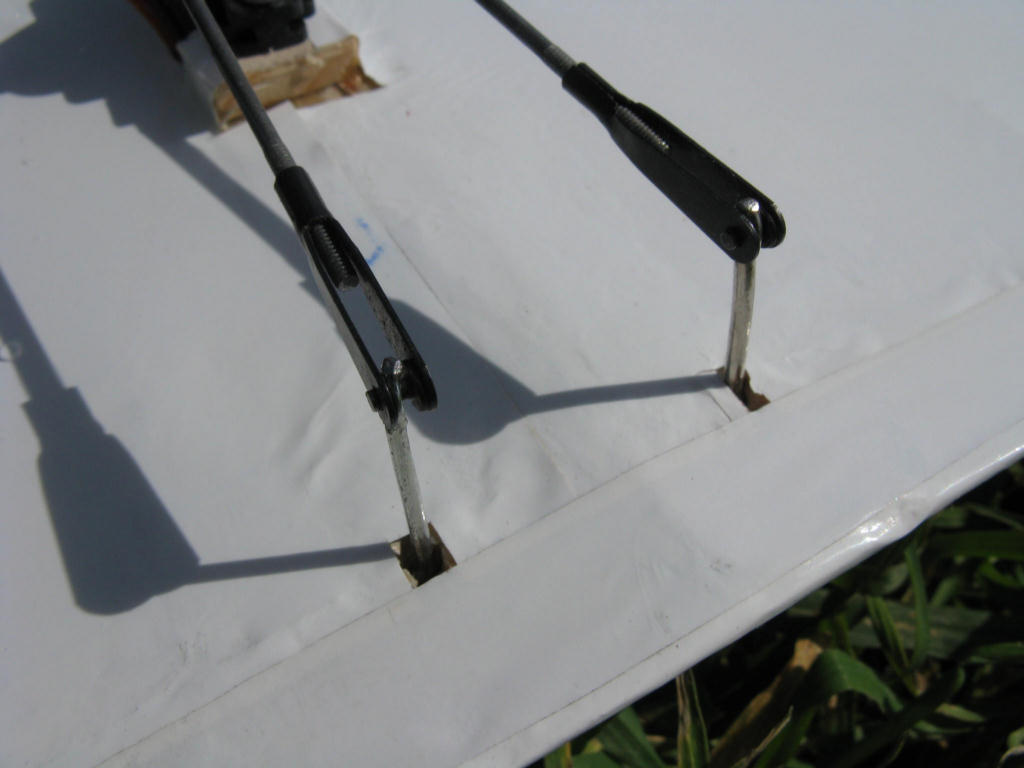

    אז בקיצור אני התחלתי לבנות את הטיסן החדש שלי .. מהסוג EPO ..
    אני שמתי לב שבעצם כשאני מתקין את הפוש רוד מצד אחד להורן ומצד השני לסרוו הפוש רוד מתעוות לגמרי .
    תראו את התמונה ותבינו אולי קצת יותר -
    http://imgur.com/95f0W
    http://imgur.com/fS0ed
    כמובן שחתכתי בצדדים את המאזנות אם אתם חושבים שלא . המאזנות זה לא הבעיה - הם דווקא זזים חופשי לגמרי .
    הבעיה היא הפוש רוד שמתעוות לי . זה קורה רק כשאני מזיז ידנית את הסרוו והוא לא מצליח להזיז את המזאנת עד הסוף כי הוא מתעוות ותופס בטן ..
    ניסיתי אלף פעמים קצת לקחת את הפוש רוד אחורה או קדימה ועדיין אותה הבעיה .. יש למישהו רעיון ? למה זה מקבל בטן ככה .. ?
    וזה לא רק במאזנות אלא גם בזנב .. למרות שבזנב זה פחות נוראי אבל גם שמה זה מקבל בטן ..

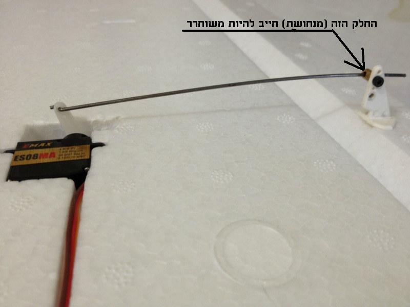

    מה שמנסים להסביר לך זה שהחלק מנחושת שדרכו עובר ה-pushrod ב-Horn של המאזנת (מסומן בחץ בתמונה) חייב להיות חופשי ולא נעול. ה-pushrod מתעוות בגלל שהוא נעול ולא זז!
    הוא גורם גם למאמצים גדולים על הסרוו, אם תשאיר אותו כך תשרוף את מנוע הסרוו.

    אוקי הבנתי ,
    אבל אני אומר שברגע שאני משחרר את הלוקר מהנחושת הפושרוד עצמו זז קדימה ואחורה בתוך הלוקר מבלי להרים או להוריד את המאזנת . כי הוא משוחרר בעצם .
    אז איך אני תופס את הפושרוד בתוך הלוקר מבלי ששני הדברים יקרו ? (שהפושרוד יזוז מבלי להרים את המזאנת) ושהפושרוד לא יתעוות ...
    אמרו פה דבק , האם זה הכוונה ? לשים דבק ע הבורג ולהבריג בתוך הלוקר מעט .. ?

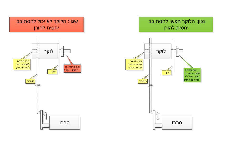

    אני תמיד מחפש הזדמנויות לצייר
    לא, אם זה בורג שנכנס לתוך הלוקר (דרך החור בהורן), אז אותו עקרון - לשים לו על השפיץ קצת לוקטייט ולהבריג אותו איזה ממ או שניים לתוך הלוקר - אבל לעצור לפני שהוא מתחיל ללחוץ על ההורן.
    כך שהלוקר יוכל להסתובב בחופשיות יחסית להורן.
    אפשר לעשות את זה לפני או אחרי הידוק הבורג השני על הפושרוד, אבל בכל מקרה הבורג על הפושרוד חייב להיות מהודק.
    No good deed goes unpunished

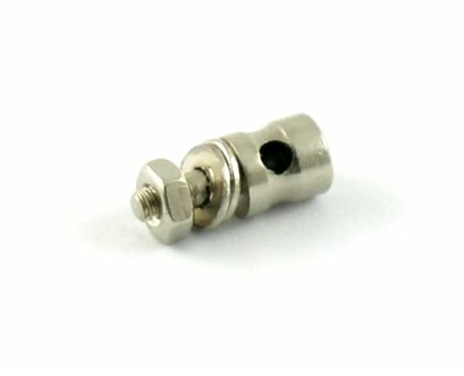

    מקובל להשתמש ברגים נפרדים - אחד לכוון ההורן ושני לפושרוד. או (יותר מקובל) - לוקר כמו בציור שיש לו הברגה בולטת לכוון ההורן, עם אום, ובורג נפרד לפושרוד.
    עוד לא נתקלתי בלוקר כמו שאתה משתמש...
    דוגמה:
    http://www.lowpricerc.com/product_in...mm-10pcs-p-437
    Name:  Capture astral linkage.PNG

    ברירת מחדל תגובה: בעיה - הפוש רוד מקבל בטן ומתעוות ..
    מוזר , זה הלוקר השגיע , ללא שום בורג נוסף וללא שום אום .
    עכשיו השאלה שלי - אם אני יקנה את הלוקר הזה מLOWPRICE זה יפתור לי את הבעיה .. ?
