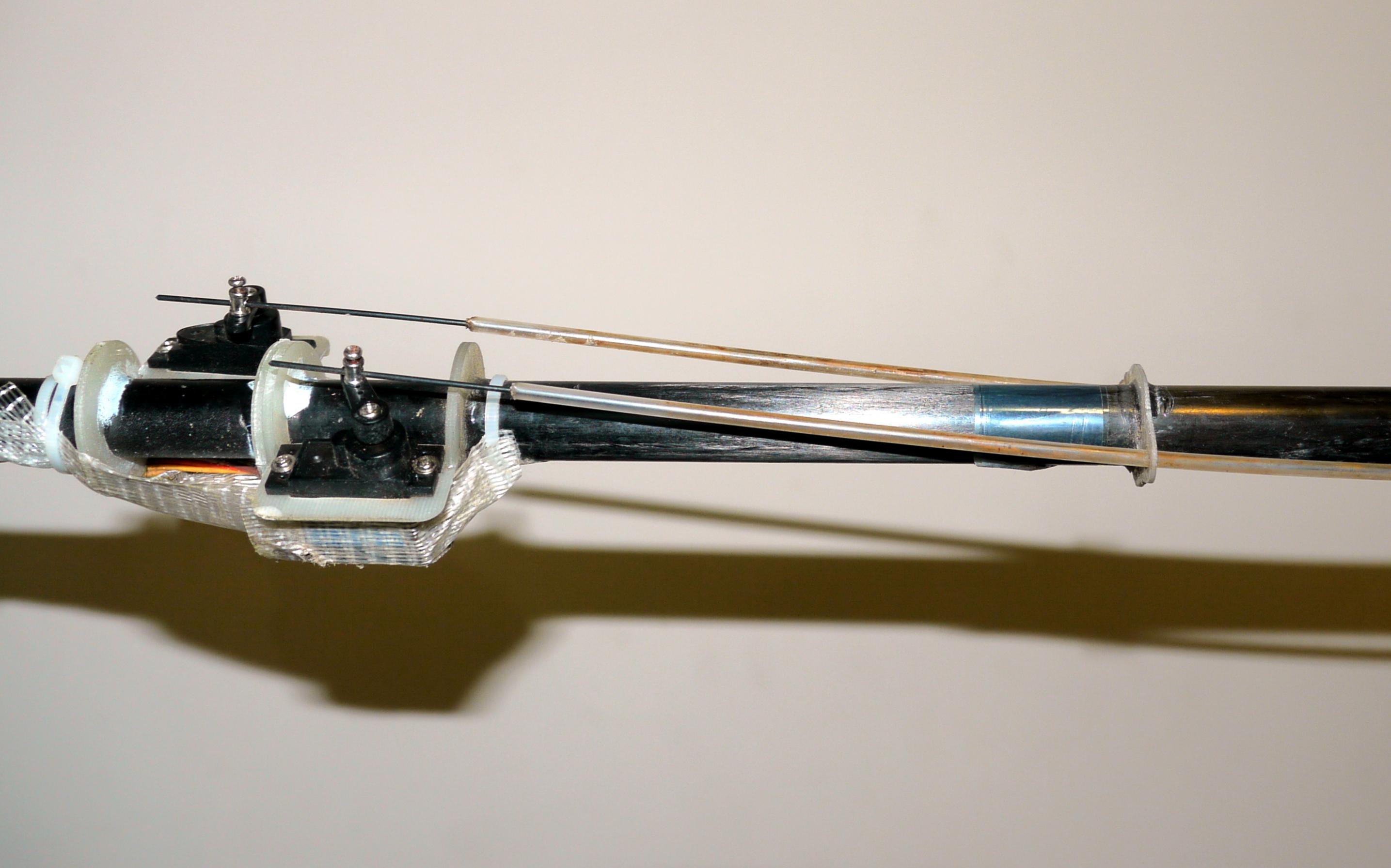

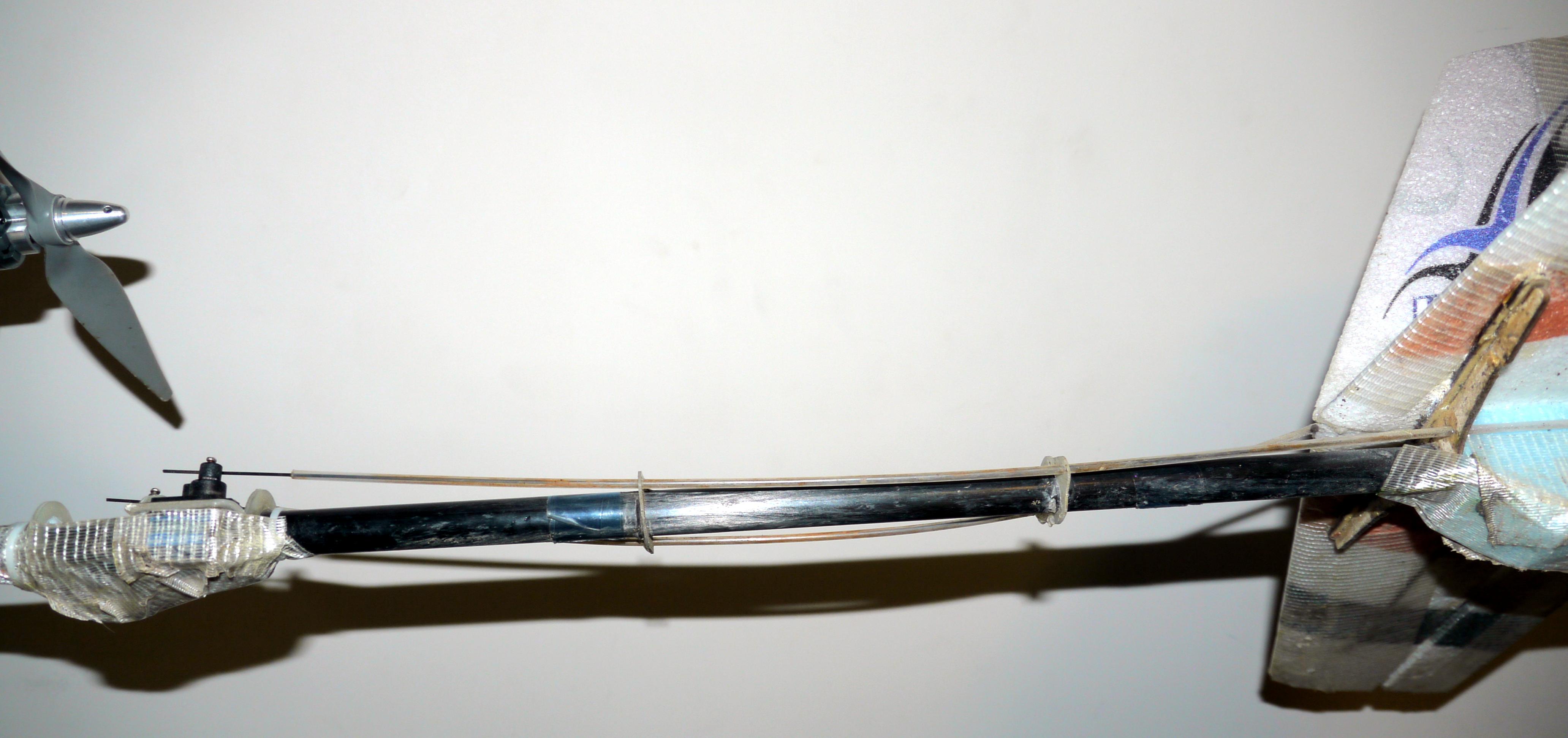

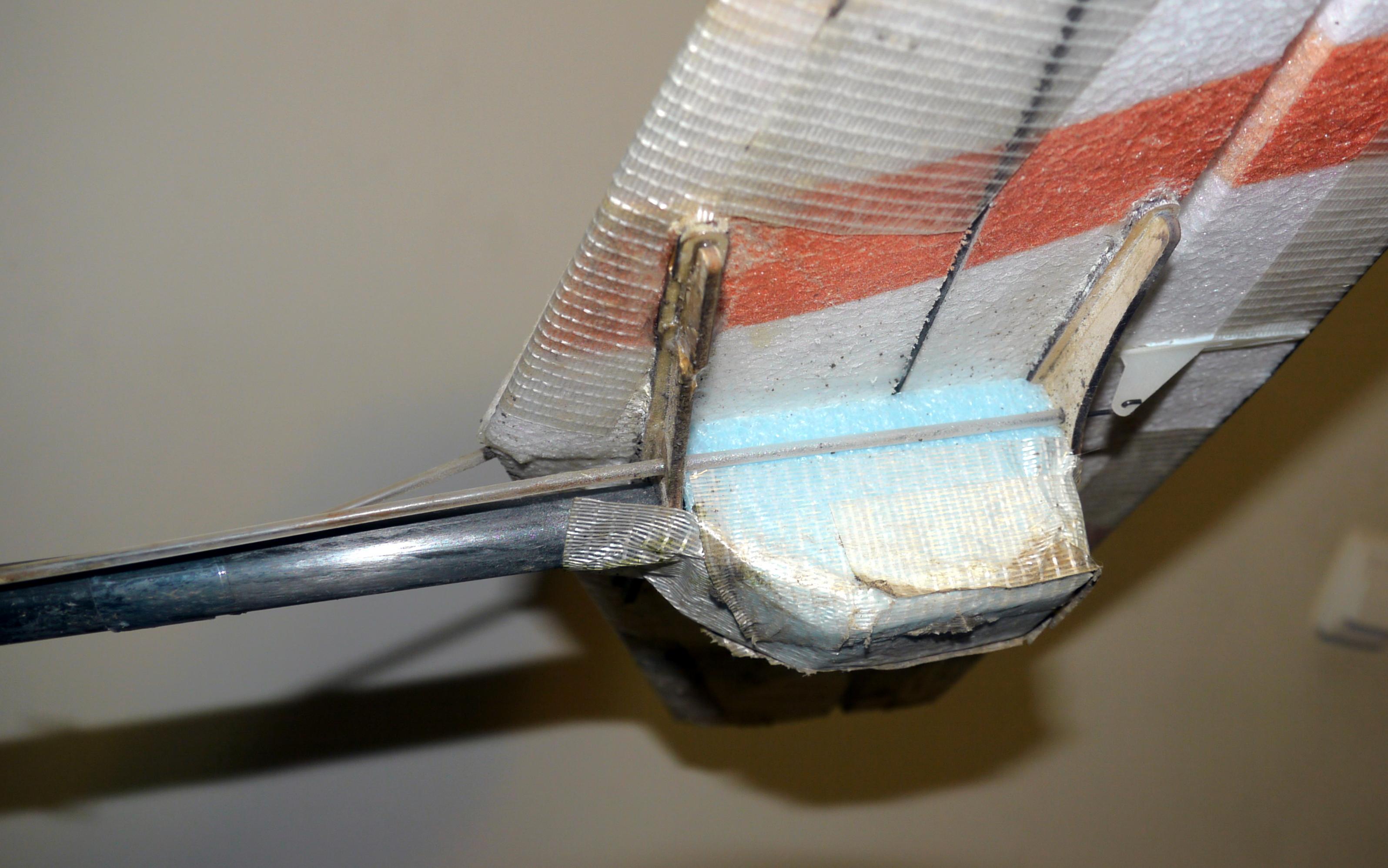

    ניסיתי להחזיק בכוח את הגה הגובה ולהזיז את הסרבו, ןאכן הפושרוד מתקפל. אם מסתכלים איך הוא בנוי, יש לו בהחלט גמישות. השאלה מה עושים עכשיו. הפיתרון הפשוט שאני חושב עליו הוא להזיז את הסרבואים לזנב. או אולי להוסיף עוד חיזוקים בין הפושרודים ל-boom.

    אם לשפוט עפ"י התמונות, הרעיון של אייל יותר מסביר.
    כדי למשוך Up, הפושרוד דוחף את ההורן. הגיוני שתחת עומס (מהירות גבוהה מדי בצלילה) הוא יתקפל ולא יצליח להסיט את ההגאים.
    כדי לדחוף Down, הפושרוד מושך את ההורן. אין לו לאן להתקפל במצב הזה ולכן הצלחתם להתיישר (הפוך).

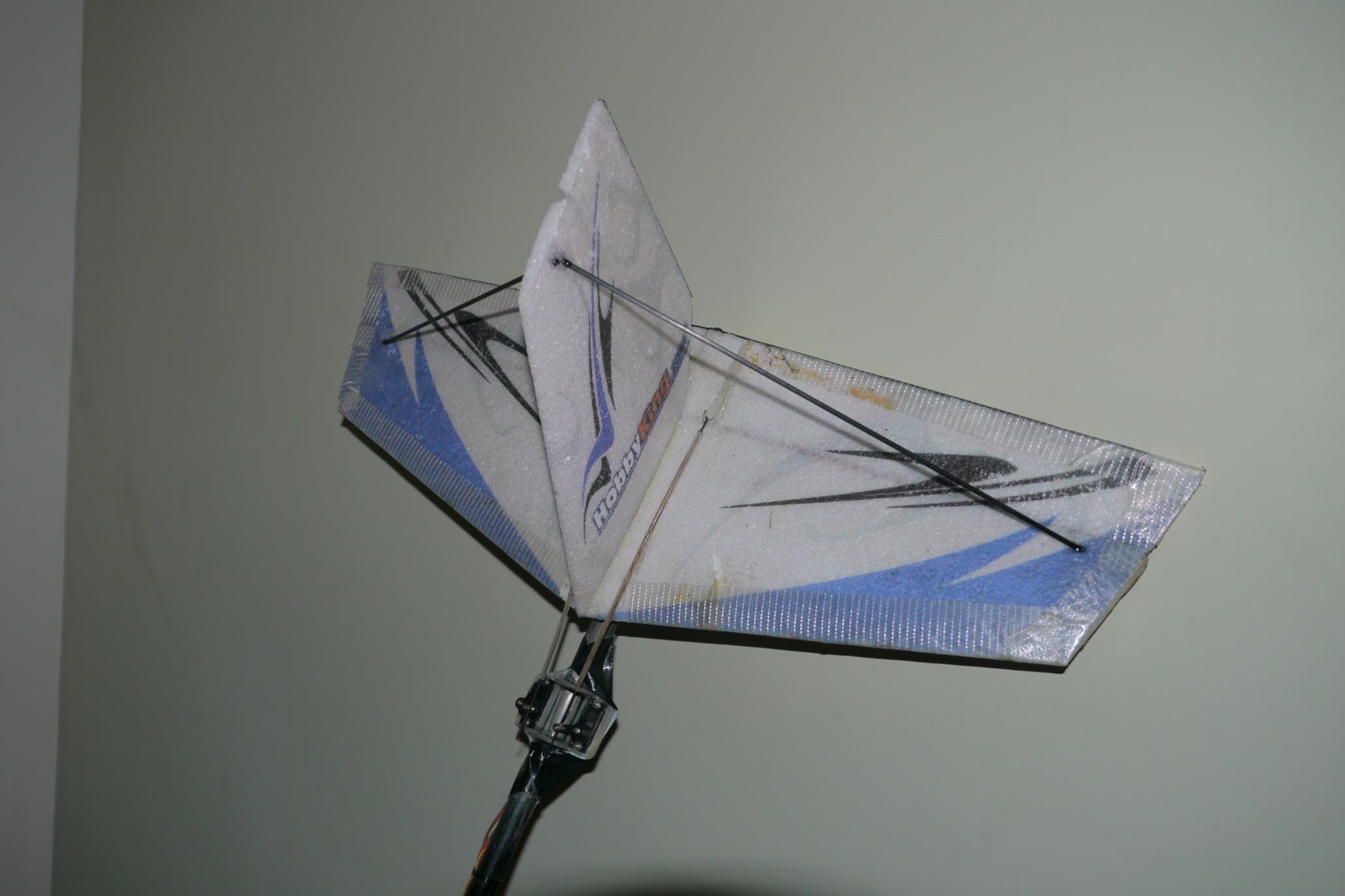

    ככה מיכלול הזנב נראה היום. אין שום בעיה של מרכז כובד, היה צריך להזיז את הסוללה מעט קדימה (וגם כך היא היתה ממוקמת מאד אחורה).
    החיזוקים בעקבות ההמלצה של יגאל - הזנב מתנופף ברוח ומקשה על השליטה.
