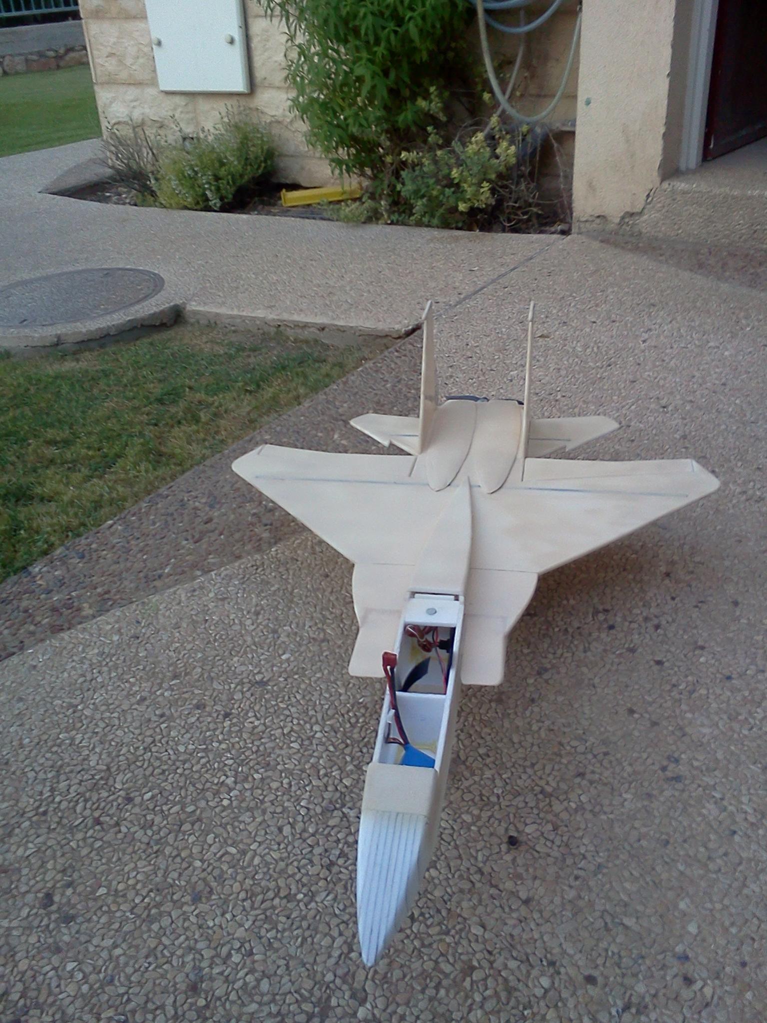

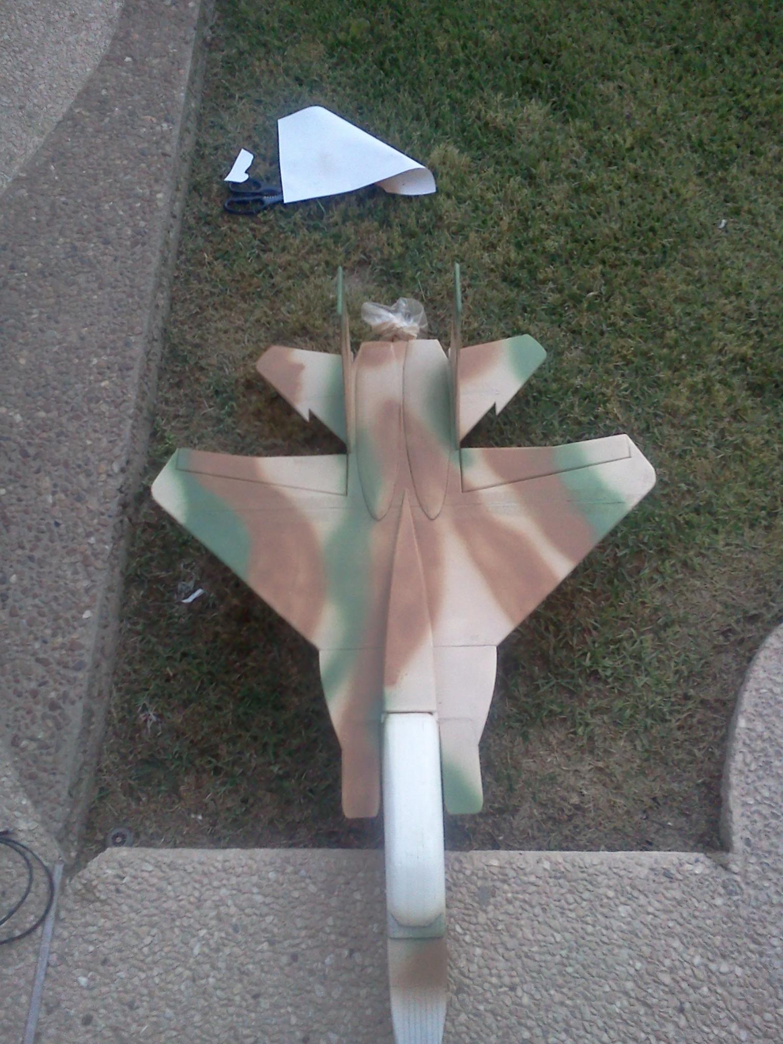

    אחרי שהF15 הקודם התרסק, ובגלל שהוא היה מ-ו-ש-ל-ם החלטתי לבנות עוד אחד.
    התחלתי ביום ראשון והצבתי לעצמי לסיים עד היום.
    תמונות ראשונות של צבע ראשוניClick image for larger version.
ID:	67547Click image for larger version.

    תודה על הפרגון,ועכשיו קצת תשובות:
    1.את המנוע התאמתי לפי משקל
    2.תוכנית ניתן למצוא בparkjet כולל הוראות
    3.דפרון קניתי מחבר הפורום reno (לא פעם ראשונה ובטח שלא אחרונה)
    4.טסט יהיה כנראה מחר בבוקר. מצולם?!?!? זה מביא מזל נאחס.
    5.אין מספיק מקום בגוף לEDF.
    הוספתי לטיסן גלגלים רק בשביל הנחיתות כדי לא לגרד אותו על המסלול וכדי לשמור על הפרופ, התכנון בהמשך זה לבנות דגם 150% עם EDF ומתקפלים ואולי קצת פירוטכניקה

    וככה זה נראה עכשיו
