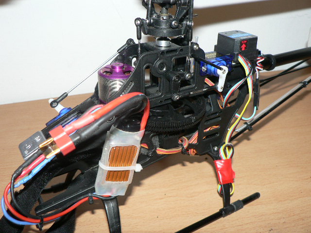

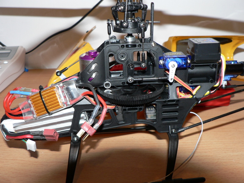

    האם תוכל לצרף תמונה/להסביר היכן המיקום החדש שלו?
    דרום לבנון
    285
    ברירת מחדל תגובה להודעה: החלפת בקר מהירות ל BELT CP
    התמונה הראשונה זה אחרי השניה לפני:

    האם התמונה "אחרי" היא זו שבה הבקר מותקן מעל הסוללה?
    דרום לבנון
    285
    זאת התמונה אחרי
    שים לב לכיוון של הצלעות קירור של הבקר הם צריכות להיות מאונכות לרוטור לקירור מקסימאלי.
    למשל אצלי הם הולכות לאורך הבקר אז שמתי אותו בצורה הזאת אבל אם אצלך הם הולכות לרוחב הבקר שים אותו בכיוון כך שהם מאונכות לרוטור (מקווה שזה ברור )

    נראה לי שזה פתר את הבעיה!
    כדאי להוסיף את זה לשרשור נעוץ לגבי ה BELT (עבור רועי)
