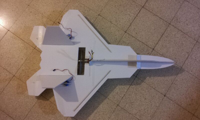

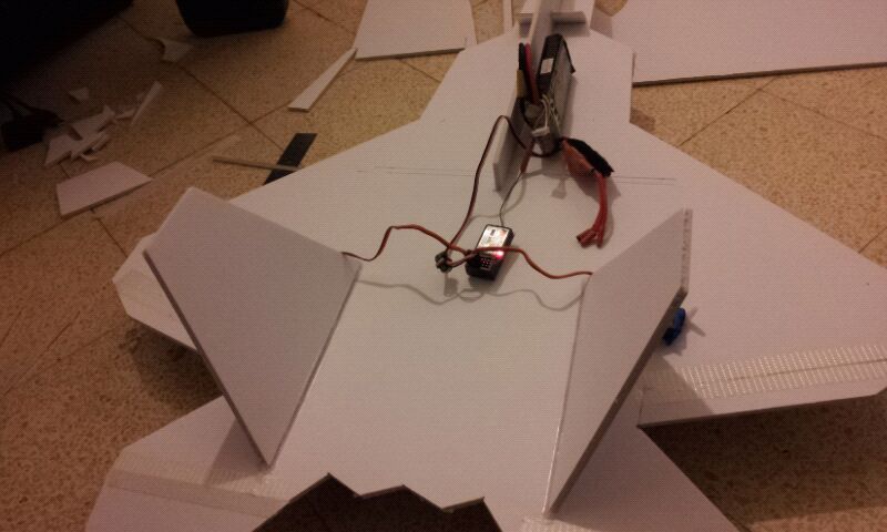

    ששוכבים לי בבית כמה לוחות של קאפה 5 מילימטר.
    בראשון האחרון יצא לי לראות מקרוב בקריות טיסן ( אם אפשר לקרוא לזה ככה ) מקאפה בצורה שמזכירה מטוס קרב מבצע להטוטי 3D
    נדלקתי !
    הלכתי הביתה וחפרתי בפורום על מנת למצוא תוכנית.
    וזה מה שיצא בסוף
    עדיין חסרים לי פושרודים ( שאקנה היום ) ואני מקווה לטסט בשישי בבוקר.

    נראה יפה מאוד - אני בונה את ה F117 גם מקאפה... מתי סרט טיסה ?

    הוא עדיין לא מורכב - אני ממתין לסאטאפ ורק אז ארכיב את החלקים יחד - זה ייקח קצת זמן כי לא כל החלקים במלאי אצל הסיני ....

    גיא, גימור יפה, אהבתי
    בהצלחה בטסט
    מנסיון של רבים - הסטאפ המומלץ כולל מנוע 2200KV 350W, בקר 40A ופרופ 6X4 או 6X5.5
    יש בRCTIMER מנוע ובקר בדיוק כאלו, שעובדים אצלי מעולה על טיסן קאפה דומה. לא חייבים את הסיני
    +1
    ואני אגב, מתחכם לגמרי פה .... בקר 40 אבל המנוע המקורי של הביקסלר ... ח ח ח
    מושך יפה מהיד ... נראה מה יהיה באויר.
