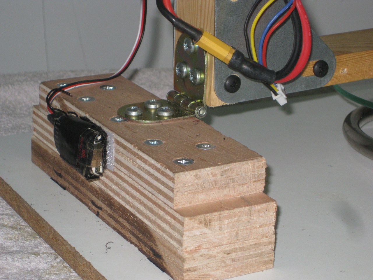

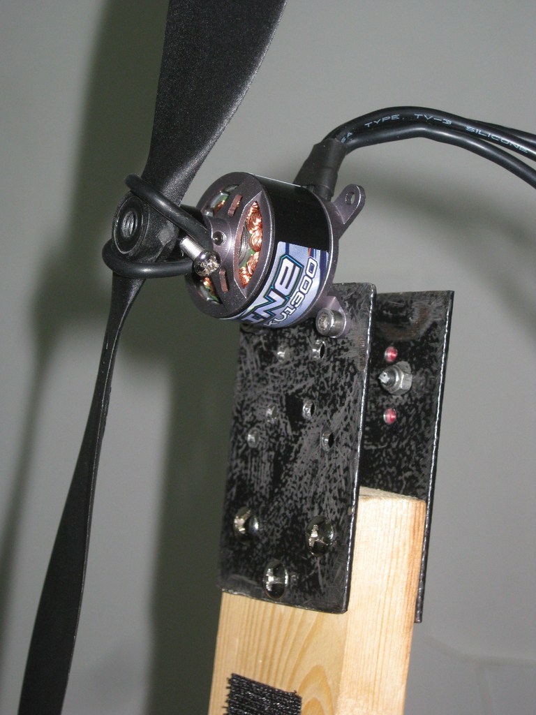

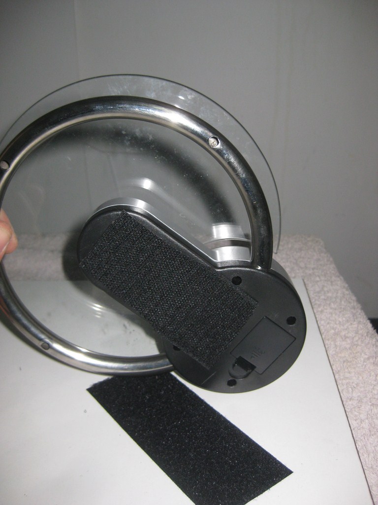

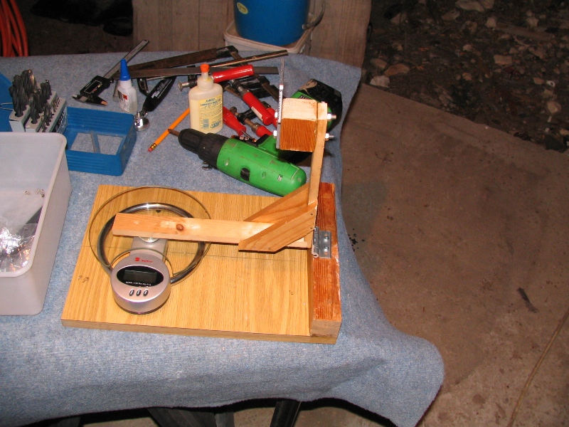

    מתקן לבדיקת דחף סטטי
    24 Comments by b1yossi Published on 18-08-2008 22:52:04

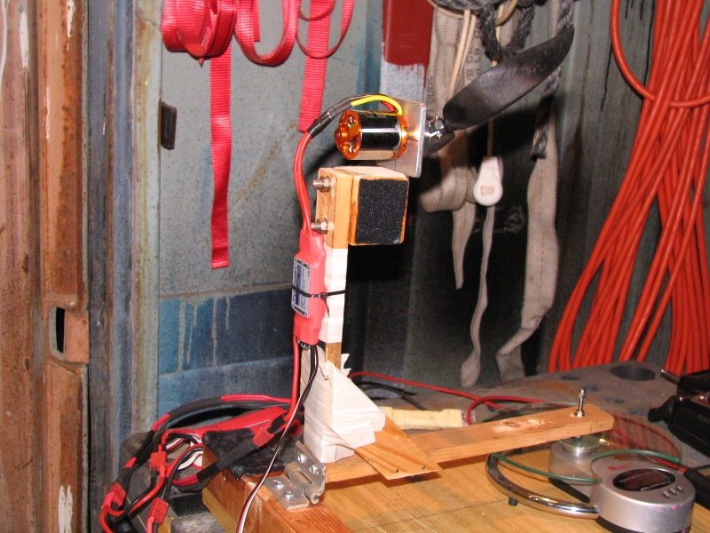

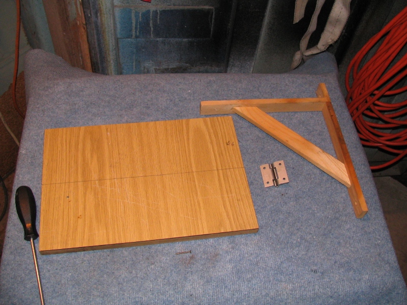

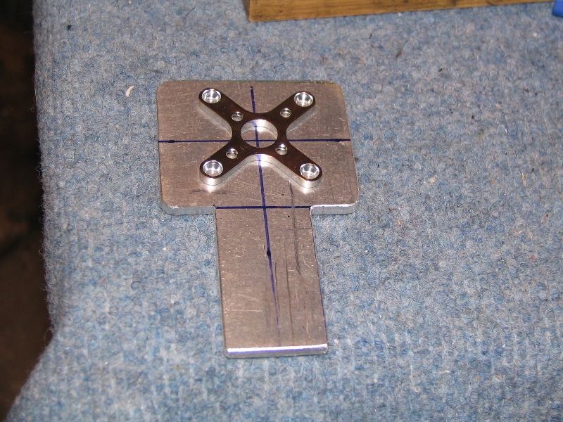

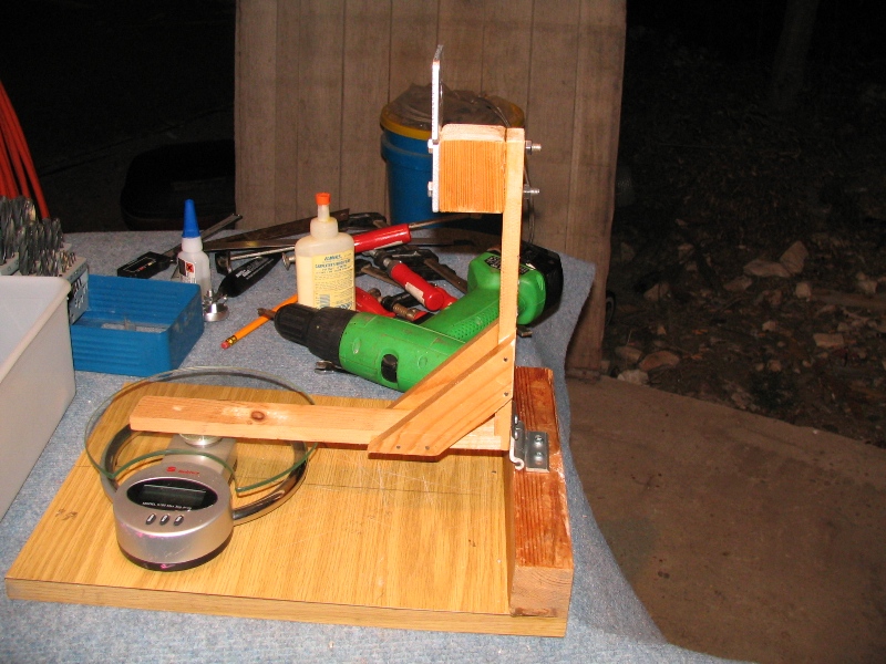

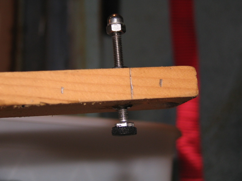

    החומרים הדרושים, פלטת בסיס מדלת ארונית ישנה, זוית למדף שאין לה שימוש, ציר אלומיניום, חתיכת פח אלומניום בעובי 4מ"מ, קצת ברגים דבק, ושאריות עץ שהמתינו במחסן לתורם.

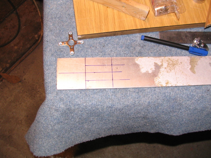

    פלטת האלומניום הזו תהפוך לתושבת מנוע אוניברסלית :
    והופ הנה תושבת :

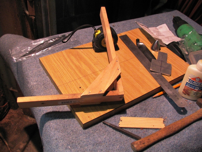

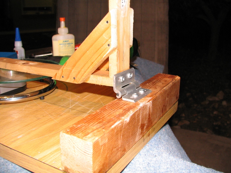

    את הזוית קצת התאמתי - קיצרתי ושיניתי את מיקום החיזוק כדי שלא יפריע לפרופ להסתובב, כמו כן צד אחד קוצר כדי לקחת בחשבון את אורך תושבת המנוע (השאיפה ששני הצדדים יהיו באורך שווה כדי שהקריאה תהיה מדוייקת: כוח כפול זרוע אתם יודעים....)
    הוספתי הארכה בקצה הזוית כדי להרחיק את הפרופ ממשולש החיזוק (בפרופ רגיל אין בעיה אך בכוונתי לבדוק בעיקר פרופים מתקפלים שמקבלים זוית אחורית במקצת) :

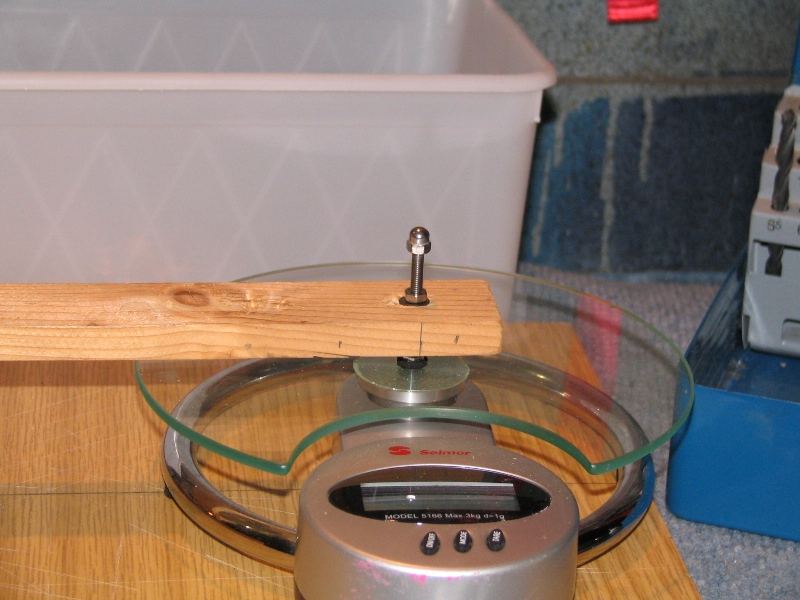

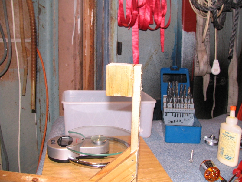

    על פלטת הבסיס הוספתי הגבהה, כדי שהזרוע האופקית, תהיה במישור אחד עם המשקל האלקטרוני שיציג את הדחף, כמו כן הזוית חוברה בעזרת ציר אלומיניום איכותי להגבהה :
    עוד תמונה להמחיש את עניין גובה הזוית והמשקל האלקטרוני :

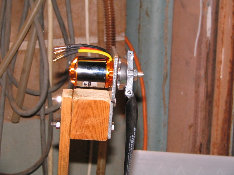

    חיבור תושבת המנוע והמנוע לזוית - יש לציין שהקפדתי בכל שלב על זויות ישרות ומישוריות תואמת כדי שאקבל קריאה מדוייקת ככול האפשר :

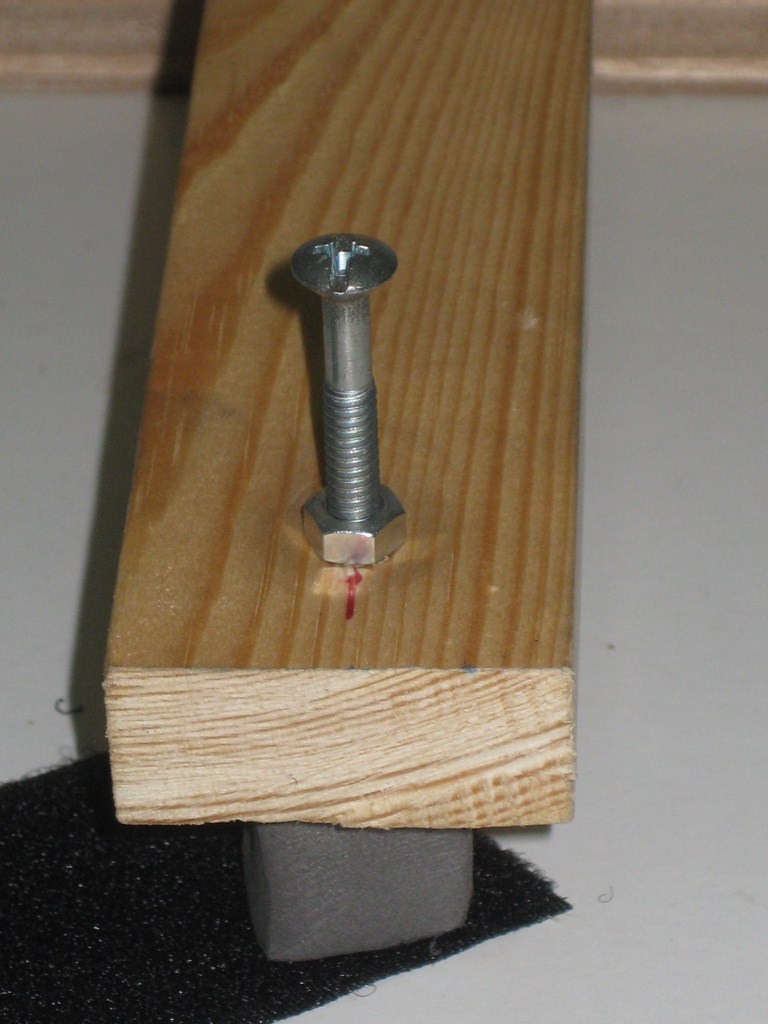

    התקנת בורג "מירכוז" - לבורג שני תפקידים : מיקומו מבטיח כי שתי הזרועות של הזוית האופקית והאנכית, באורך שווה כך שהדחף שיוצר ה- set up מועבר as is למשקל האלקטרוני.
    תפקיד נוסף - היות וניתן לשנות את גובה הבורג, הרי שניתן לקבוע במדוייק את הלחץ הסטטי (משקל) שמפעיל המנוע על המשקל בטרם הפעלנו אותו (לצמצם את "הטרה" ) :
    בקצה הבורג הודבקה חתיכת ספוג כדי לרכך אפשרות של פגיעה במשטח הזכוכית של המשקל :
    מחר אם אספיק, אבצע טסט לכל הסיפור - יהיו עוד תמונות.

    ברירת מחדל תגובה להודעה: מתקן לבדיקת דחף סטטי
    רעיון ומימוש יפים.
    יש סיכוי שתקבל זיוף בגלל החיכוך בציר - אתה יכול לבדוק דיוק ע"י חיבור חוט ומשקולת ידועה בכיוון הפוך למנוע ולהשוות את קריאת המשקל.

    ברירת מחדל תמונות מהטסט

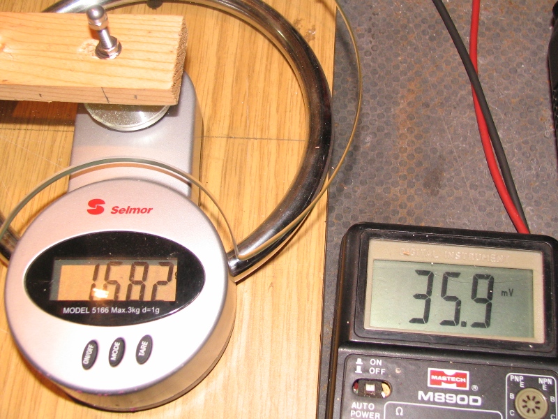

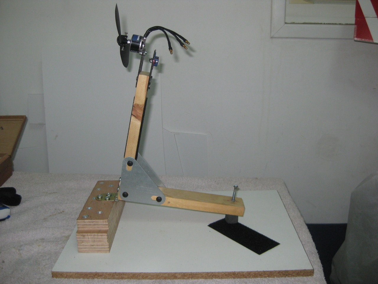

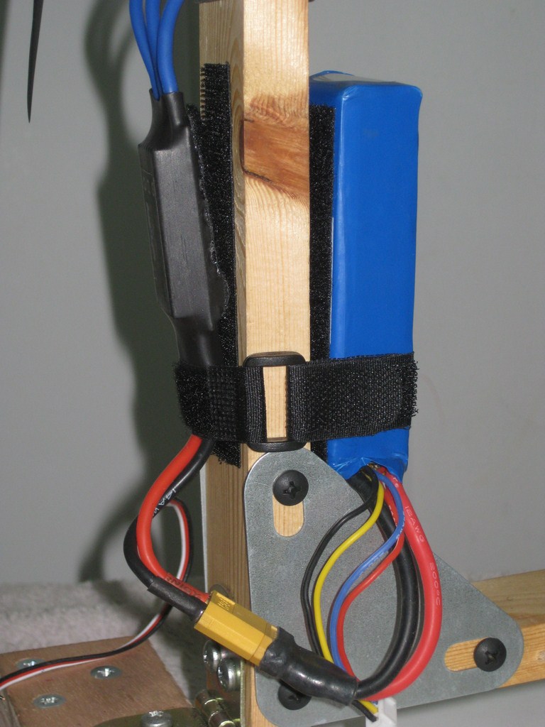

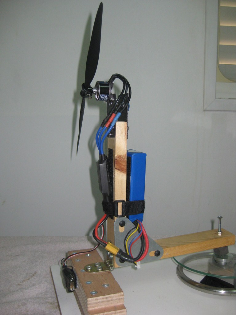

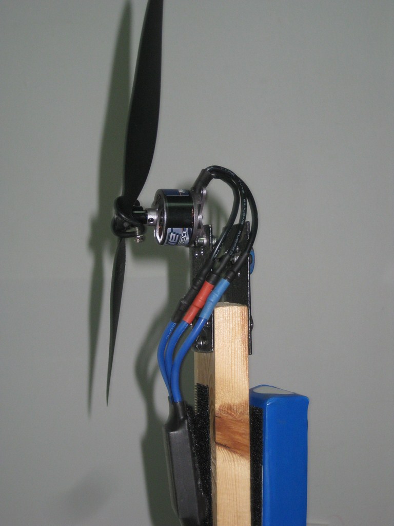

    היום השלמתי עוד כמה דברים קטנים במתקן, והוא הופעל בהצלחה מרובה
    הסט אפ שנבדק :
    מנוע - TR 35-48-C 800kv Brushless Outrunner
    בקר - TURNIGY Plush 60amp Speed Controller
    סוללה - ZIPPY 2200mAh 3S1P 20C
    פרופ - Aeronaut CAM Carbon-Plastic 14.0x9.0
    ואלו התוצאות :
    הייתי קצת מופתע מהתוצאות - לפי המחשבונים השונים הייתי אמור לקבל קצת יותר דחף, אבל גם זה טוב, אולי צריך לשייך את זה שצריך לתכנת את הבקר, למרות שאני בספק.
    תובנה נוספת שקיבלתי במהלך הבדיקה, הזרוע האנכית של הזוית צריכה חיזוק - היא מתכופפת תחת העומס.
    * צביקה, אני לא ממש מבין איך אתה מתכוון שאבדוק את נושא החיכוך - בכ"א גם אם ישנו הוא זניח וקבוע כך שזה לא ממש משנה.

  6. #5
    6,599
    58
    הודה 80 פעמים ב 65 הודעות
    נראה שלא הקשחת מספיק את חיבור הקושרת (45 מעלות). שני המסמרים שתקועים בעץ לא עומדים בעומס. ממליץ לך לקדוח קדח, במרכז הדרך בין המסמרים, של כ6 מ"מ ולתקוע דיבל בוק או לחלופין למזוג מעט דבק נגרים על החיבור ולתת לו להתמצק היטב, זה ימנע תנועות גאומטריות של המבנה.
    בעניין החיכוך, היות והבעיה בסופו של דבר היא סטטית, משקלו (ומיקומו) של החיכוך זניח, אך בשביל השלייקס(ולהרגיע את צביקה:-)), טפטף טיפה או שתיים ש/ל שמן מכונות (אפשר גם שמן זית כתית מעולה או סתם קצת ואזלין :d) לתוך הציר ובעית החיכוך תתבטל.
    נ.ב. איך אתה מעלה את התמונות שיופיעו בתוך ההודעה???
    נערך לאחרונה על ידי Boogle; 20-08-2008 בשעה 00:51:48.
    Boogle ולא Google קפיש?
  7. #6
    3,148
    הודה 38 פעמים ב 29 הודעות
    1. זוית החיזוק, מודבקת, המסמרים קיימים רק לטובת תהליך ההדבקה וגם בשביל ההרגשה הטובה.
    2. הכיפוף נוצר מעל זוית החיזוק - העץ פשוט לא עומד בעומס... זה יטופל בקרוב עי" עיבוי של כל הזוית.
    3. לא בכדי ציינתי שהציר איכותי - הציר ממוסב עם טבעות אוקולון, והחדרתי גריז סיליקון בכל נקודות החיכוך האפשריות עוד לפני ההרכבה כדי לצמצם עד לבטל את השפעות החיכוך - בכ"א כפי שציינתי קודם אני חושב שזה זניח אם בכלל קיים.
    4. לגבי התמונות - ראשית מעלים את כל התמונות שאתה רוצה תוך שימוש בממשק "ניהול הקבצים", אח"כ כאשר התמונות כבר קיימות באתר - מעתיקים את הקישור של התמונה לתוך חלון העלאת קובץ (החלון שנפתח אחרי שלוחצים על אייקון החלונית הצהובה עם ציור ההר) לוחצים אישור ווהופ התמונה בתוך ההודעה.

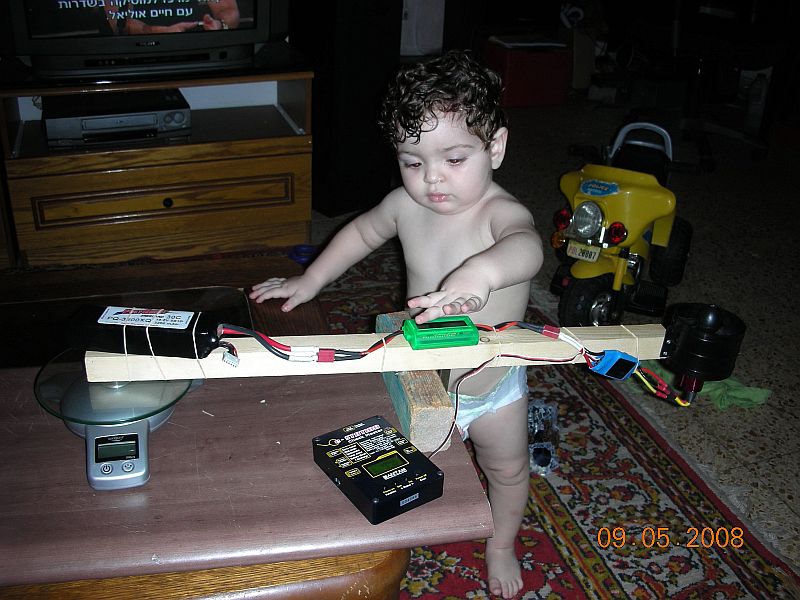

  16. #15
    3,148
    זוג לא יכול לקיים יחסי מין באמצע הרחוב מכיוון שכל עובר אורח חושב שהוא יודע יותר טוב כיצד יש לבצע זאת ומשיא להם עצות למכביר.....
  17. #16
    4,414
    הודה 155 פעמים ב 138 הודעות
    מתקן הנדנדה שלי מוכן
    מחר הפעלה ראשונה
  18. #17
    4,414

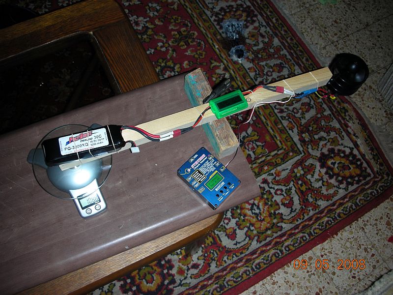

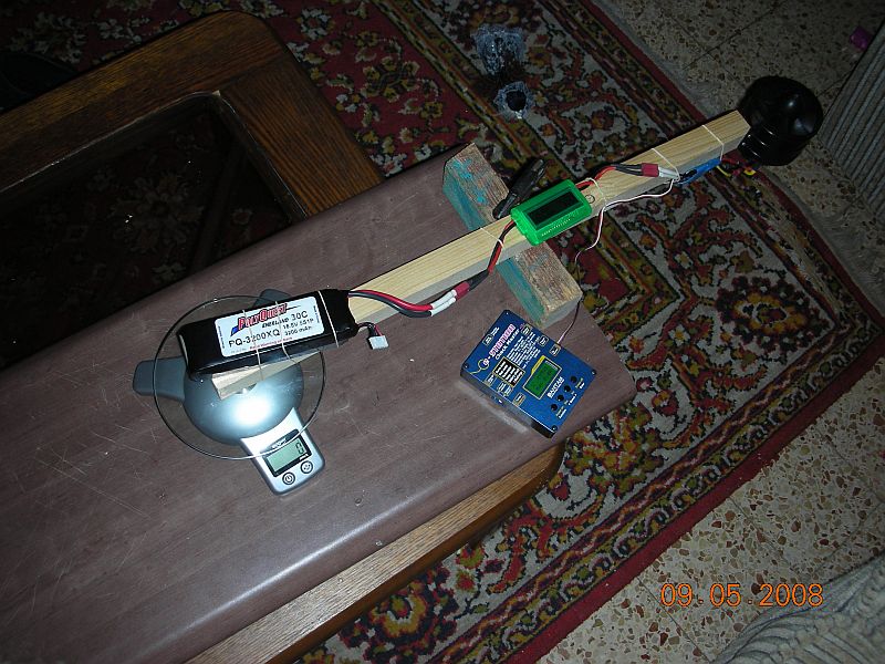

    לכל מי שכבר לא יכל לחכות
    המתקן נוסה בהצלחה.
    הציר נמצא בידיוק באמצע הנדנדה מה שהתברר כטעות במקרה של המניפה מכיוון שאחרי מיתקון המניפה מרכז המניפה הוסיף עוד כ 4 סמ בזרוע שהם כ 10% ולכן יש להפחית מהקריאה כ 10%.
    ולנתונים עצמם :
    דחף כמעט קילו
    זרם של 36a סוללה 5 תאים
    הספק כולל כ 600w
    בקרוב תבוצע בדיקה עם טבעת יניקה.

  21. #20
    3,148
    יפה מאוד - עכשיו אפשר לדבר ביזנס....
    עכשיו גם אסביר, מדוע לא הלכתי על הקונספט הזה :
    בטיחות, בטיחות, בטיחות
    מניפות זה נחמד, אבל היכן בדיוק תעמוד כאשר תרצה לבדוק פרופ רגיל\מתקפל ?
    באיזו נקודה במרחב, חלק שיעוף מהמנוע\פרופ\ספינר, לא יפגע בך ? (חוץ מתחת לשולחן).
    יש עוד נקודות שקשורות לנוחות ומיקום שאר מרכיבי המער' (סוללה,בקר,מד זרם וכ"ו) שבעיני לא מסתדרות עם המבנה הזה, אבל זה כבר עניין של טעם.
    דבר אחד בטוח הצליח לך - הילד סקרן לא פחות מאבא.....

  23. #22
    1,083
    127
    הודה 162 פעמים ב 117 הודעות
    שלום יוסי, - אגודליי ובהונותיי מופנים מעלה!...
    אם יורשה לי, הנה מספר שאלות:
    1. האם לצורך כיול תלית משקולת קילו כשהמתקן מסובב כך שזרוע המנוע הופכת לזרוע תליה?
    2. אני חושש ששימוש בספוג ולא בגומי קשיח לשמירה על הזכוכית מכניס טעות לא קטנה למדידה כיוון שהוא אלסטי ודחיס.
    חג שמח.

  25. #24
    3,148
    ציטוט נכתב במקור על ידי Observer צפיה בהודעה
    חג שמח.
    1. לא - אני משתמש בפונקציית הטרה שבמשקל כדי להתחיל ממשקל "0".
    2. אני לא מסכים אתך, הלחץ הוא סטטי ולכן ליכולת של הספוג להידחס אין משמעות -בכ"א הויכוח מיותר מכיוון שהספוג כ"כ רך שמשקל המנוע בלבד גורם לו לקרוס למצב שטוח לחלוטין (או במילים אחרות הספוג לא עושה את העבודה שלשמה הוא קיים ).

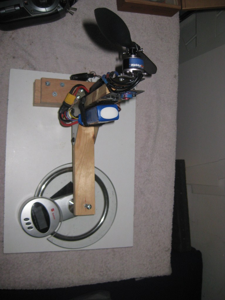

  26. #25
    Oct 2011
    פ"ת
    1,585
    69
    הודה 102 פעמים ב 87 הודעות
    ברירת מחדל תגובה: מתקן לבדיקת דחף סטטי
    אחרי כמה שאלות ועזרה מיוסי בניתי לי גם אחד כזה, אחלה מתקן עושה את העבודה.
    יוסי תודה על העזרה.
    אני רק מעלה את התמונות בלי הסברים מיוחדים (יוסי כבר עשה עבודה מעולה) ביצעתי את החיזוקים שהעלו פה האנשים מה שנישאר זה לפרק
    הכל ולמלא את החורים של הברגים בדבק נגרים ולבנות בחזרה.
