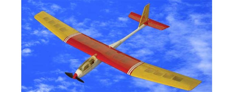

    זה דאון של fly eagle
    גוף פיברגלס כנף בלזה מצופה עם מאזנות.

    האם זה הטיסן ?
    כדאי מאוד שאתה תדאג לתת את מירב הפרטים על הטיסן ולא תצפה שאנחנו ננחש אותם עבורך !
    אם כן, אז מנוע כזה (אם יהיה במלאי) או דומה לו יתאים לך מאוד (אפשר עם הפרופ' והספינר המקוריים אם קוטר הציר מתאים) או לעלות בקוטר ל-9 אינץ מה שיחייב ספינר אחר, כמובן בקוטר המתאים לחרטום.
    בקר - מתאים למנוע שתבחר (משהו סביב 30A) וסוללה שתתאים מבחינת המשקל לאיזון הטיסן (כל אחת מ- 1300 מיליאמפר שלושה תאים ומעלה תתן לך המון זמו טיסה, כי בדאון טסים הרבה עם מנוע כבוי).
