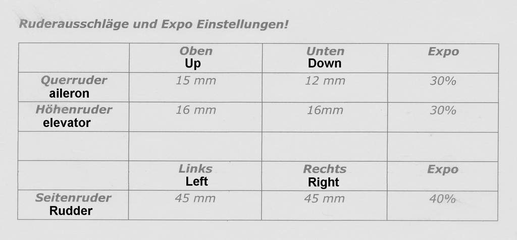

    יש טבלה כתובה בגרמנית לכיוונים של המאזנות , הגה גובה ,הגה כיוון,
    מה אתם מבינים מהטבלה ,הכוונה למהלך המכסימלי של המדפים ,
    אם כן אייך לכוון , האם ע"י ה end point בשלט

    את הכיוון ב expo אני מבין .
    לא הבנתי איך לכוון את מהלך ההגהים כיוון במ"מ ,בפרט במאזנות כיוון UP 15 מ"מ ו down 12 מ"מ

    כיוון הגאים עושים במדידה עם סרגל, מנקודת האפס בקצה משטח ההיגוי (שהיא ההמשך הישיר של המשטח אליו מוצמד ההגה)
    תראה למשל פה
    http://3.bp.blogspot.com/_j3dDNouEqn...udderThrow.jpg
    כמו שנאמר, רצוי ומומלץ ביותר להגיע למקסימום התנועה בצורה מכנית, ע"י כיוון החיבור בחורים של זרוע הסרוו וההורן (הזרוע שמוצמדת למשטח ההיגוי), ככה שבמקסימום תנועה של הסרוו מושג הטווח הרצוי למשטח ההיגוי.
    הדרך הפשוטה לעשות את זה היא עם פושרוד שצד אחד שלו הוא z-bend, והצד השני מחובר ע"י חיבור מתכוונן שמאפשר הזזה מדוייקת וחיזוק של הפושרוד בנקודה המתאימה.
    לגבי מאזנות, ממליצים על כיוון שנקרא "דיפרנציאל מאזנות", ואת זה אומנם אפשר לעשות "מכנית" אבל זה קצת מסובך. הדרך הפשוטה היא ע"י כיוונון בשלט של דיפרנציאל מאזנות, ואז באמת באחד הכיוונים לא מנצלים את מלא תנועת הסרוו, אבל זה "בסדר".
    נושא דיפרנציאל מאזנות מוסבר פה בפורום. תעשה חיפוש

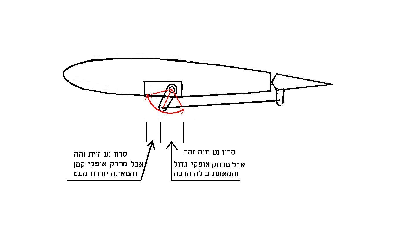

    לגבי המאזנות ממש לא בעיה לבצע את ההמלצה שלהם באופן מכאני.
    אחרי שמצאת\כוונת את הסרוו לאמצע אתה מוציא את הזרוע של הסרוו ומעביר אותו קליק\שן אחת (או שתיים, תלוי בתוצאה הרצויה) בגלגל השיניים לכוון שפת ההתקפה (מתאים לסרוו מאזנת שמורכב מתחת לכנף). הדבר יגרום שהעליה של המאזנת תהיה יותר גבוהה מאשר הירידה שלה (בדיוק מה שהם הציעו ! שים לב שעם זרוע הסרוו "הנטויה" אתה מכוון את מצב אפס של המאזנת למצב הנכון לגבי הכנף).

    תודה על ההסבר, והשרטוט
