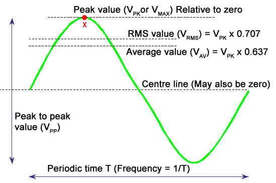

    גל סינוס נורמלי נראה כך :
    ייתכן שבקבוע הכוונה במדוייק מבחינת מספר מחזורים בשניה.

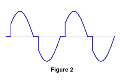

    גלי סינוס פגומים יכולים להיות מדוייקים בתדר אבל צורתם לא סינוס מושלם וייראו כך(שתי דוגמא מיני רבות):

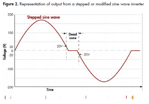

    או כך:
