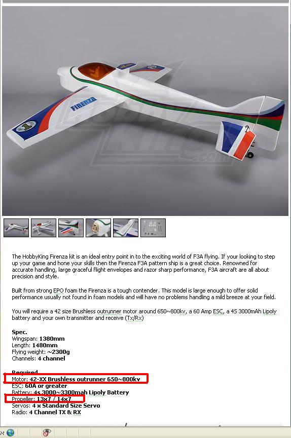

    בדף המוצר מציעים מנוע 42XX עם KV של 650 - 800 ולכן גם פרופ' גדול 14X7 או 13X8.
    אתה מנסה להשתמש במנוע קטן יותר - EMP SERIES Outrunner Brushless Motor C3548 KV1100 אבל עם KV 1100, לדעתי אתה צריך לנסות להשתמש בפרופים הקטנים יותר שהם מציעים 12X5 ,12X6 . הסל"ד שתקבל יהיה קרוב יותר לזה של מנועי ניטרו שזה הפרופים שהיו משתמשים לטיסן כזה. אם המנוע יצליח לתת את ההספק הרצוי - זה סיפור אחר.
