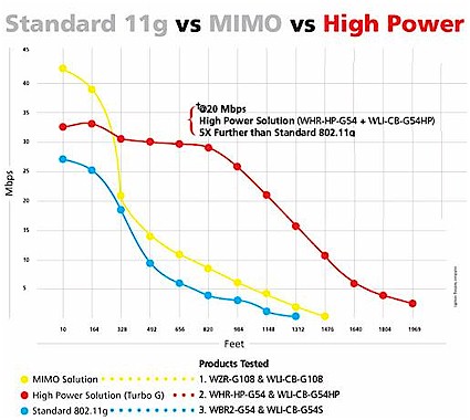

    לא ברור לי לאן הדיון זה מוביל, אבל אם כבר נכנסתי לשרשור...
    אם הערוץ אכן מבוסס WiFi, אז הוא יגיע עד 150Mbs ו-עד 300 מטר (ללא אנטנות כיווניות), אבל, לא בו-זמנית
    150Mbps יתקבל לטווח של עשרות בודדות של מטרים, וב 300 מטר הקצב יוגבל ל עשר-עשרים Mbps (ביום טוב).
    (WiFi מתאים את קצב השידור לתנאי הערוץ, בעיקר על ידי מדידת Packet Error Rate, ברגע שיותר מדי חבילות לא נקלטות בצורה תקינה, קצב השידור יורד)
    התמונה המצורפת לא מדוייקת מספרית, אבל ממחישה את התופעה.
