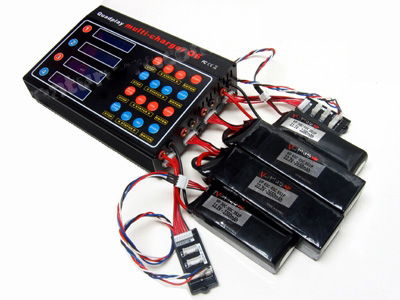

    מחפש מטען לטעינה מקבילה של מספר סוללות.
    נתקלתי במטען הבא -Quadplay Q6 4-Port charger
    Input voltage: 11-18.0V
    - Charge power: 4×50W
    - Discharge power:4×5W
    - Discharge current range: 0.1~1.0A
    - Charge current range: 0.1-5.0A
    - Current drain for balancing LiPo: 300mAh/cell
    - Data store: max.5 data of batteries
    - NiCd/NiMH battery cell count: 1 - 15cells
    - LiPo/LiLo/LiFe battery cell count: 1 - 6cells
    - Pb battery voltage: 2V~20V

    זה נראה כמו 4 מטענים של 50W מחוברים ביחד באריזה אחת.
    עדיף כבר לרכוש 4 מטענים של 200W מ HK - יצא יותר זול ותקבל כח טעינה הרבה יותר גדול.
    אשמח לשמוע מדוע אתה מעדיף טעינה מקבילית כזאת על פני טעינה מקבילית של מספר סוללות ע"י מטען אחד חזק (400W או יותר)..
