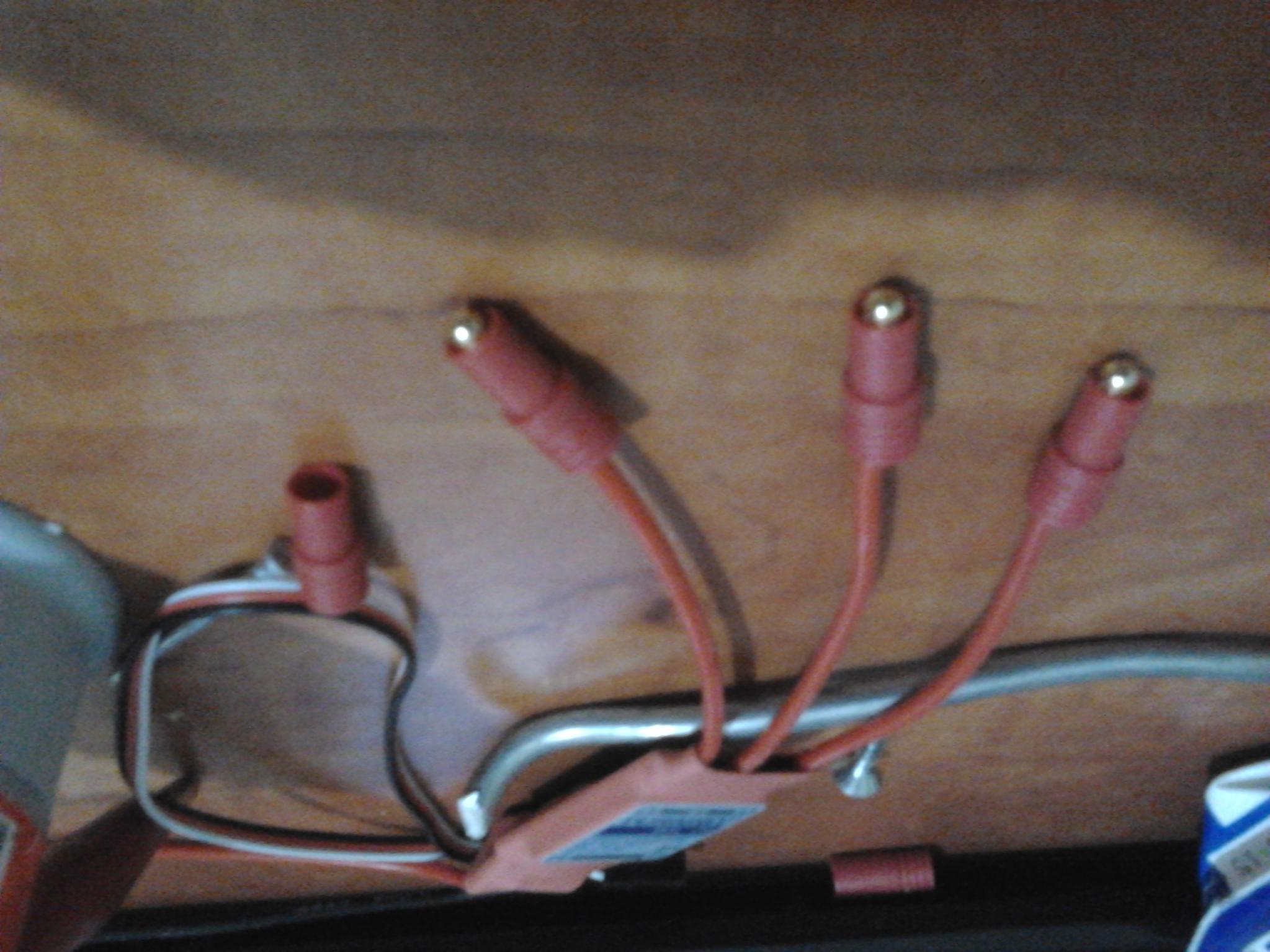

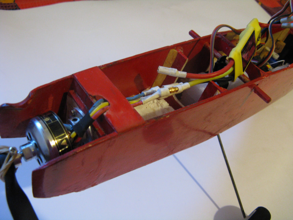

    שלום ,
    לפני כחודש בערך התייעצתי אתכם על סטאפ לבננה שהייתה עם מנוע בנזין, קישור
    החלטתי לחשמל אותה , ובעזרתכם היא כמעט מוכנה.
    הלחמתי את כל הקונקטורים, מחר לכל חוט אוסיף שרוול מתכווץ, ואם לא יהיו בעיות הבננה תעלה לאוויר
    בינתיים תמונות...
    תודה רבה לכל מי שעזר וימשיך לעזור

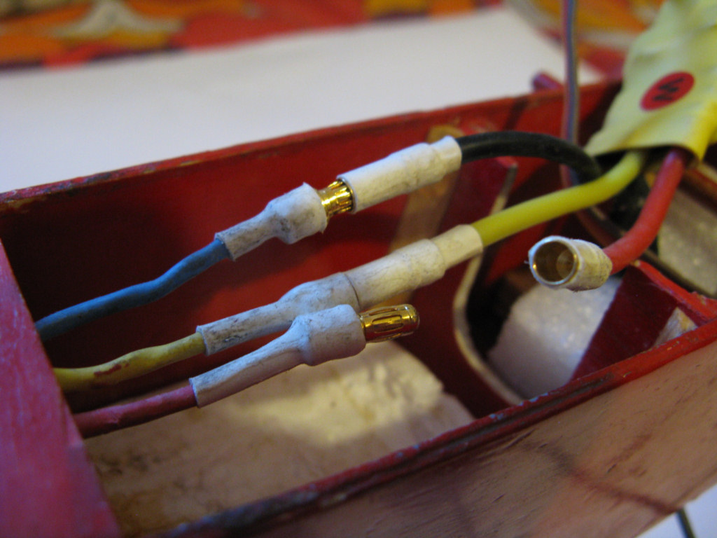

    ברירת מחדל תגובה: חשמול בננה, מתעדכן.
    ציטוט נכתב במקור על ידי ebay007 צפיה בהודעה
    זה לא קריטי, אבל שמת את מחברי הבולטים הזכריים על הבקר, והנקביים על המנוע. בדרך כלל זה הפוך.
    וכדאי לך להרחיק את הסרוואים לצדדים כי לא יהיה לך מקום לפושרודים.
    זה מאוד קריטי. על מקור מתח לעולם לא שמים חיבורים שיכולים לעשות קצר אחד עם השני ולהרוג על הדרך את הבקר\סוללה וכו'.
    למען חיים ארוכים של הבקר תחליף את הפלגים כך שביציאת הבקר יהיו נקבות מוגנות מקצר והזכרים על המנוע, כולם עם בידוד מתכווץ שמותקן כהלכה !
    (בתמונות כל אחד מהפלגים בשלב שונה של חיבור).

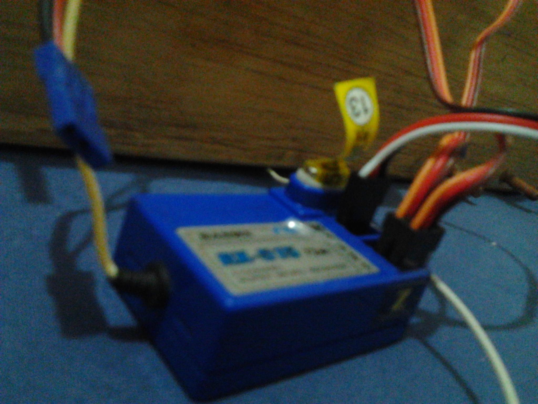

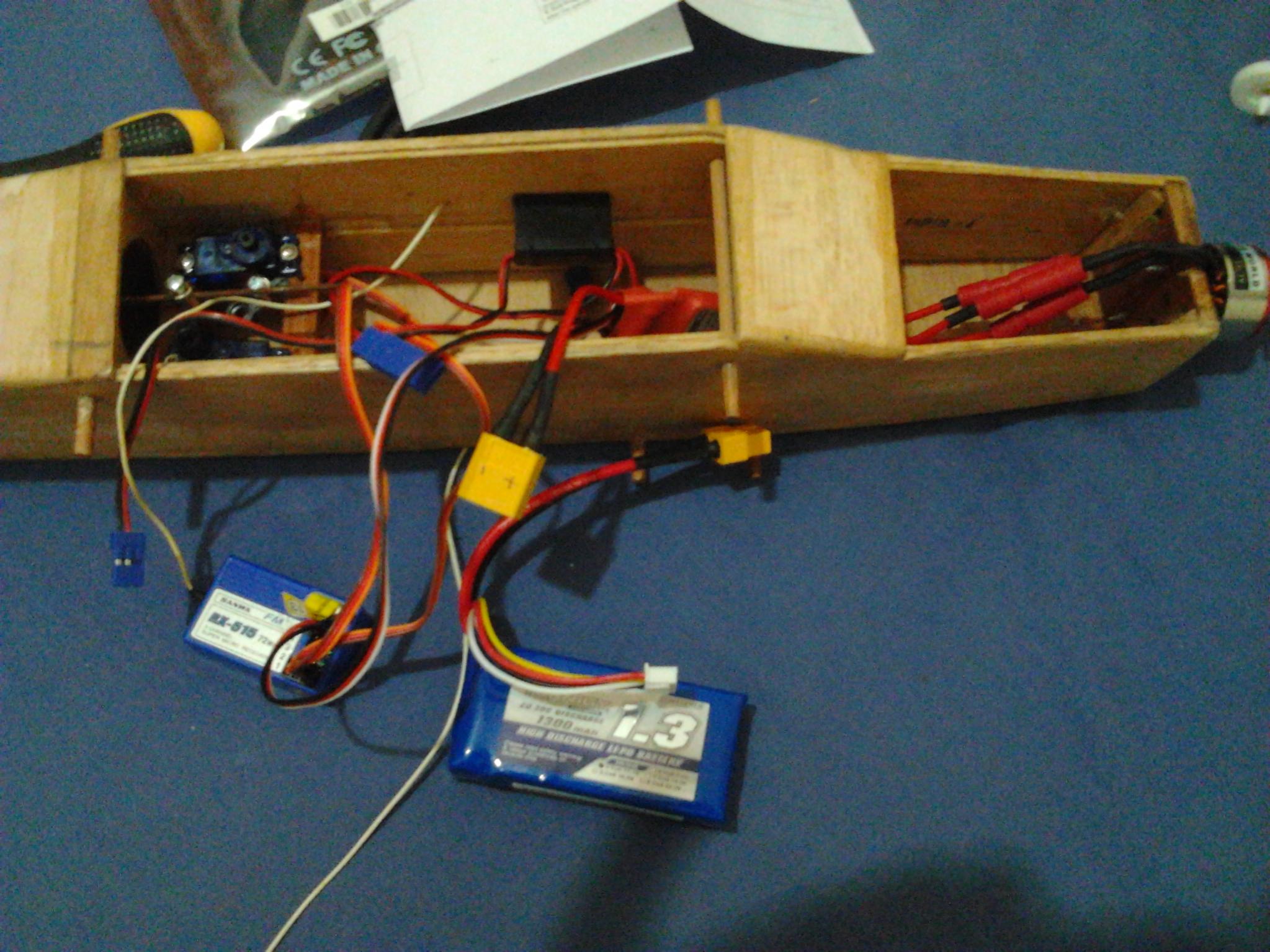

    Umbo' תודה על התשובה המהירה!
    הפרופלור הוסר כמו שהומלץ פה,המצערת הייתה במינימום
    יכול להיות שחיברתי את הבקר למקום אחר במקלט?Click image for larger version.
Name:	2012-10-03 18.19.00.jpg
Name:	2012-10-03 19.02.05.jpg
    החוט של הבקר הוא העליון ביותר

    הבקר עשה את הצליל שאומר שהוא דרוך?,בדרך כלל הבקר מתחבר לצ'אנל מס' 3.
    ותבדוק בהגדרות של השלט שלך שהמצערת לא מוגדרת הפוך (פול מצערת למטה) לי זה קרה.

    ועוד שתי בדיקות פשוטות
    1) המשדר עובד, והמקלט מקושר איתו ועובד. ברוב המקלטים יש לד שדולק שיש תקשורת עם המשדר. או פשוט להזיז סטיק ולבדוק אם הסרוואים זזים
    2) יש בקרים שצריך לעשות בהם "דריכה" לפני שאפשר להפעיל את המנוע. דריכה מתבצעת ע"י הזזה של המצערת עד למקסימום והחזרה שלה למינימום. ורק אז הבקר משמיע את שלושת הצפצופים שאמורים לשמוע (זיהוי של שלושה תאים בסוללה)

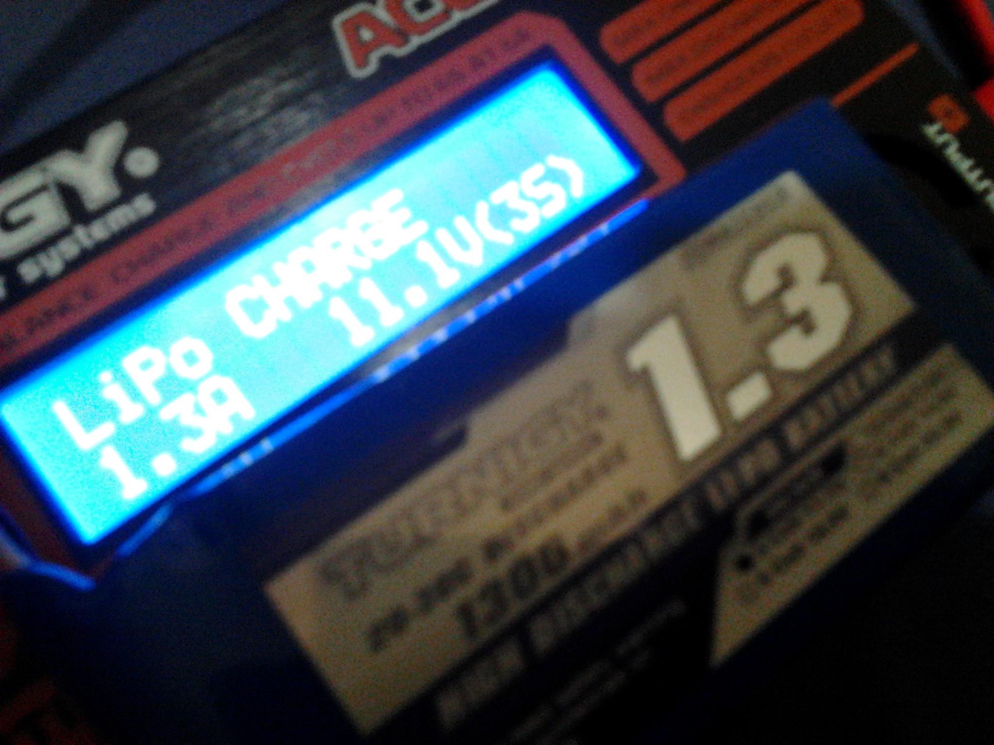

    על חיבור 4 הוא עובד (סרוואים זזים ), חיבור 3 לא מגיב
    את 3 הצפצופים לא שמעתי , ניסיתי מה שהצעת.
    נ.ב
    האם זה הפונקציות שצריך לבחור לפני הטענה הסוללה ?
    3s 11.7 וולט , עם 1.3 אמפר
    איך אדע מתי הסוללה טעונה במלואה ?

    תבדוק שהסטיק של המנוע מקוזז למינימום, המתח בסיום ההטענה אמור להיות בערך 12.5 וולט

    לגבי הסוללה - המטען מסיים את הטעינה בעצמו (וגם מפנק אותך בצפצוף שמודיע שסיים)
    הכיוון שעשית במטען בסדר גמור. מתח סיום של המטען הזה הוא 4.2 לכול תא, 12.6 לסוללה
    בדיקה נוספת - לשים את המצערת במינימום, לחבר סוללה לבקר, ולראות אם עובד. לנתק סוללה, לשים מצערת על מקסימום, לחבר סוללה לבקר, ואז לראות אם עובד (בלי פרופ, כמו שכתבו כבר)
    3s 11.7 וולט , עם 1.3 אמפר - המתח הוא 11.1 ולא 11.7
Name:	2012-10-03 20.07.39.jpg
    בחירת מספר התאים בסוללה וזרם הטעינה בסדר גמור.
    CHARGE זו אחת האפשרויות לטעינה של סוללת ליפו, אבל לדעתי הפחות טובה (נדמה לי שבמצב הזה בכלל לא פועל הבלנסר).
    מצב אחר הוא מצב BALANCE שבו הסוללות נטענות ומאוזנות עד הסוף - לוקח סתם הרבה זמן.
    המצב האחרון והכדאי לדעתי הוא FAST - בדיוק כמו מצב BALANCE אבל המטען מפסיק לטעון כשהסוללות טעונות ב99% (בערך) ולא "משחק" עם האיזון של הסוללות ממש עד הסוף (זה סתם לוקח הרבה זמן, משהו שהוא מיותר לחלוטין) ולכן הוא מקצר ע"י כך מזמן הטעינה.
    הטעינה לא יותר מהירה (מבחינת זרם טעינה) אלה יותר קצרה בזמן.
    בסוף הטעינה המילה Lipo מתחלפת במילה FULL.
    אגב, תצלם את התמונות במצב מקרו (לרוב מסומן עם תמונה של פרח) שמיועד לצילום ממרחק קצר, אז התמונות יצאו בפוקוס ואפשר יהיה לראות משהו ברור.
