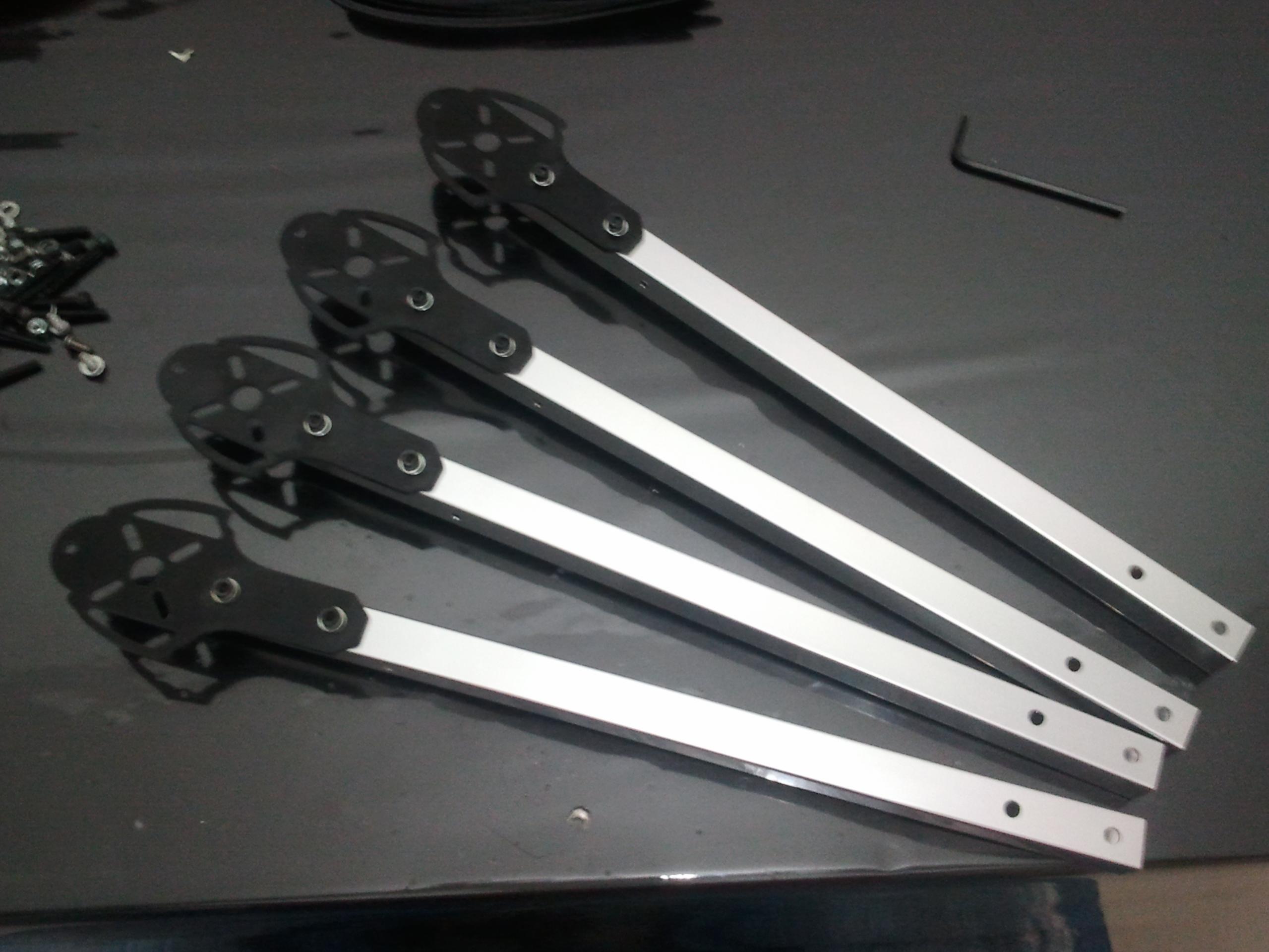

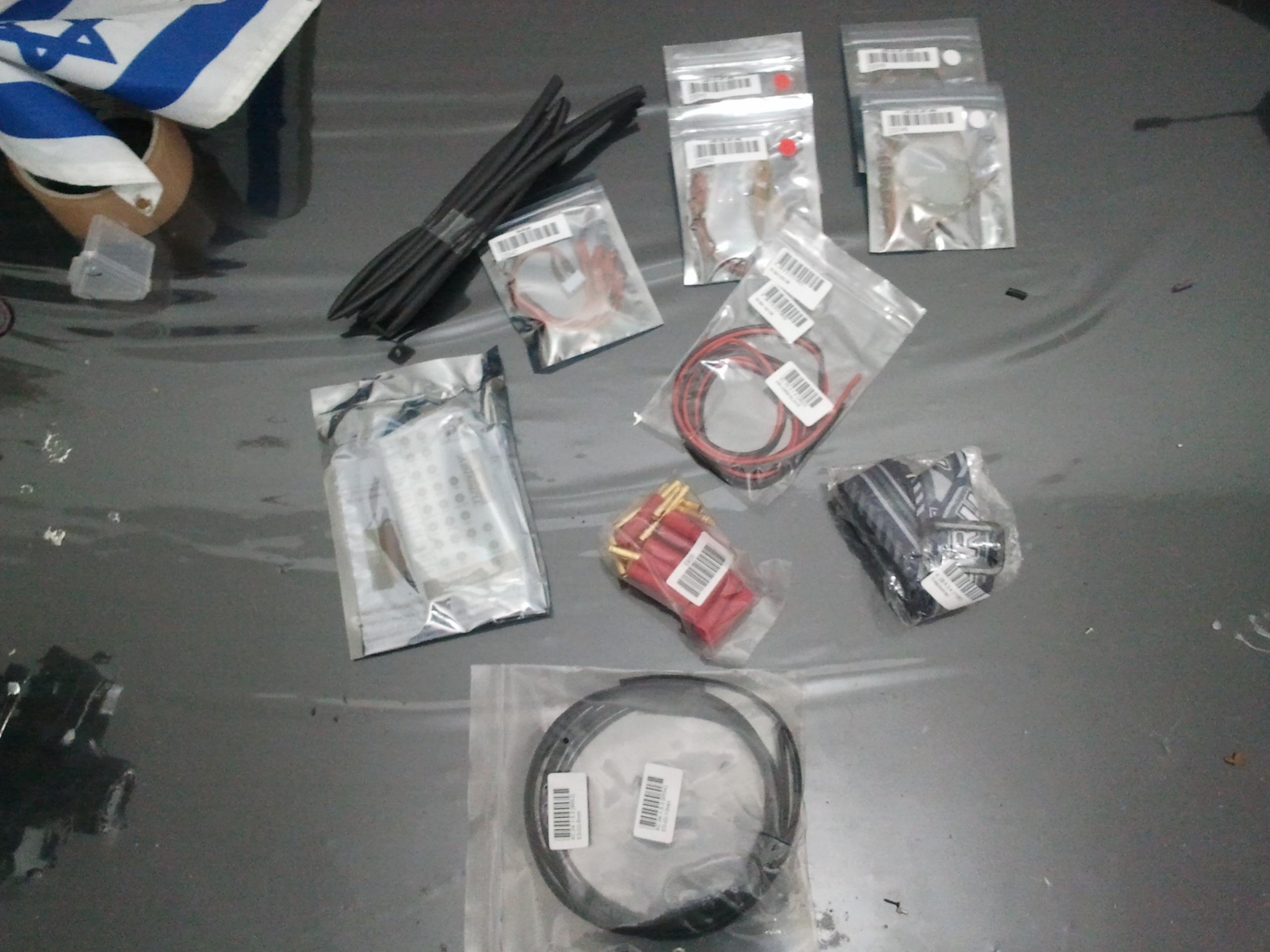

    אז אחרי רשימת הקניות, קצת תמונות של הרכיבים והגיע הזמן להתחיל להרכיב.

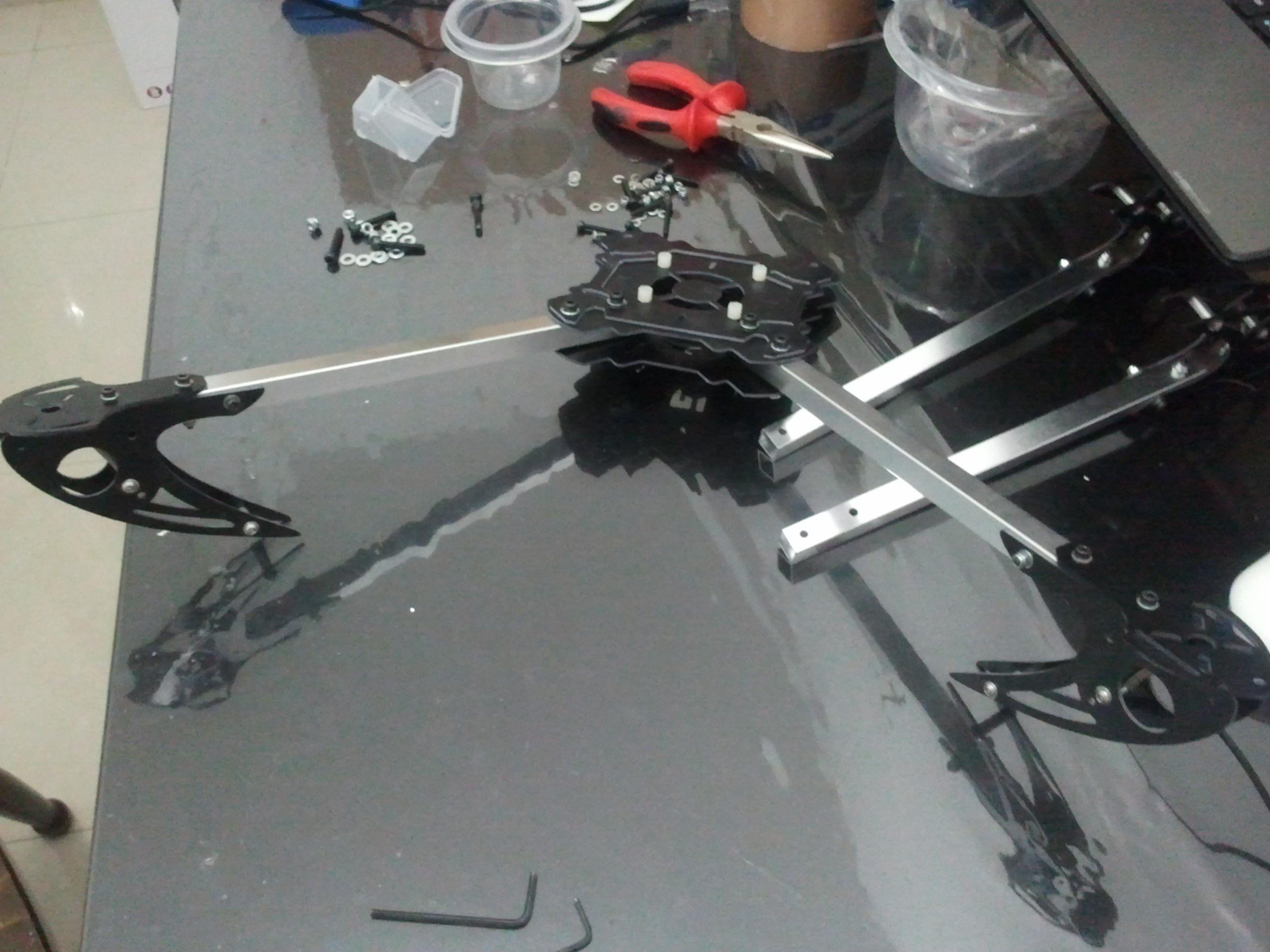

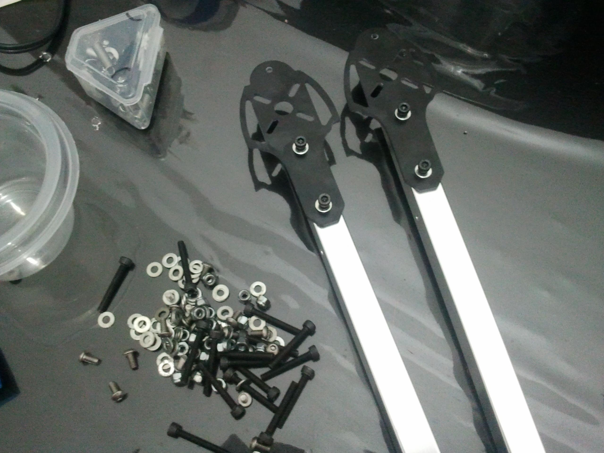

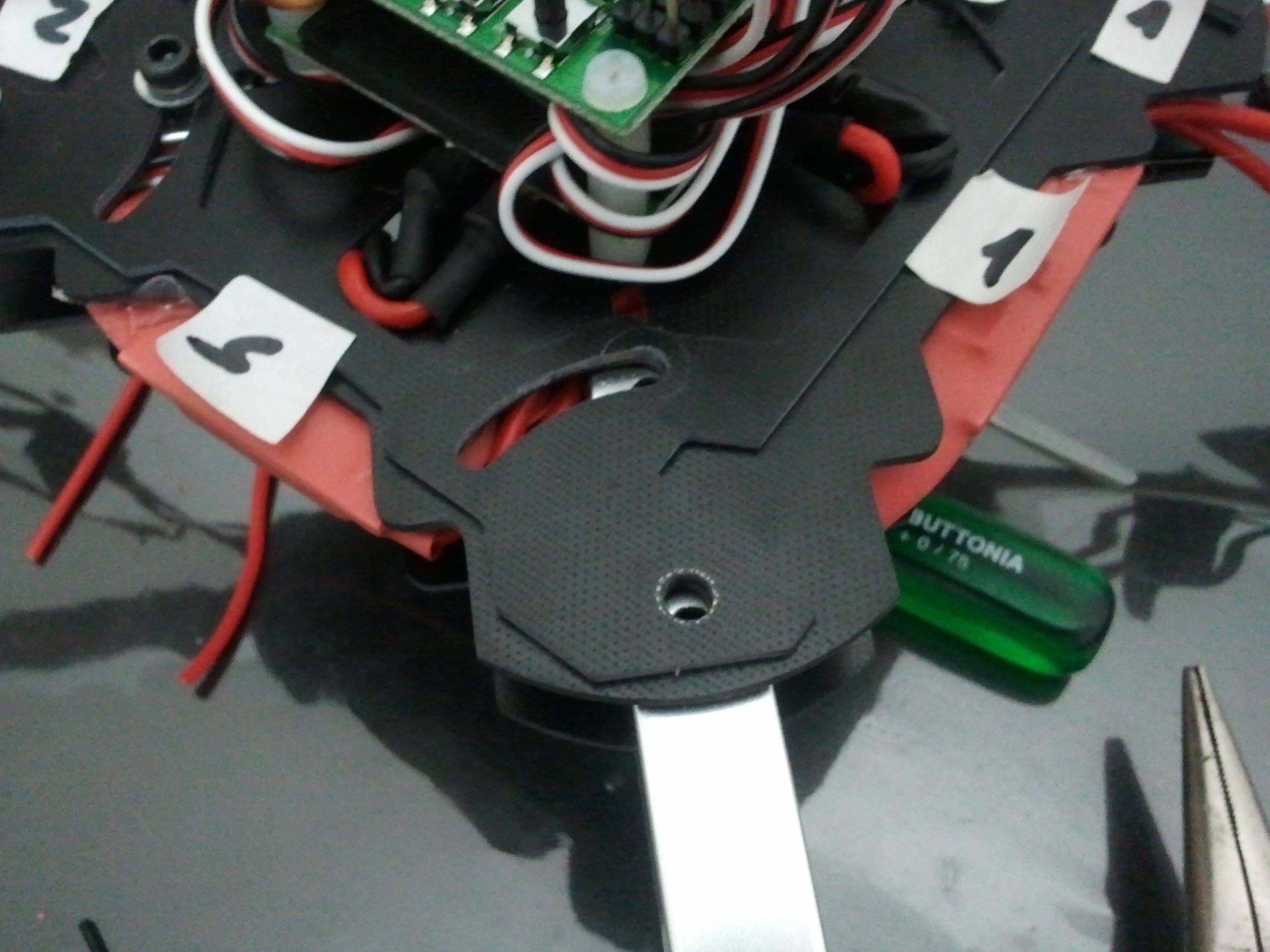

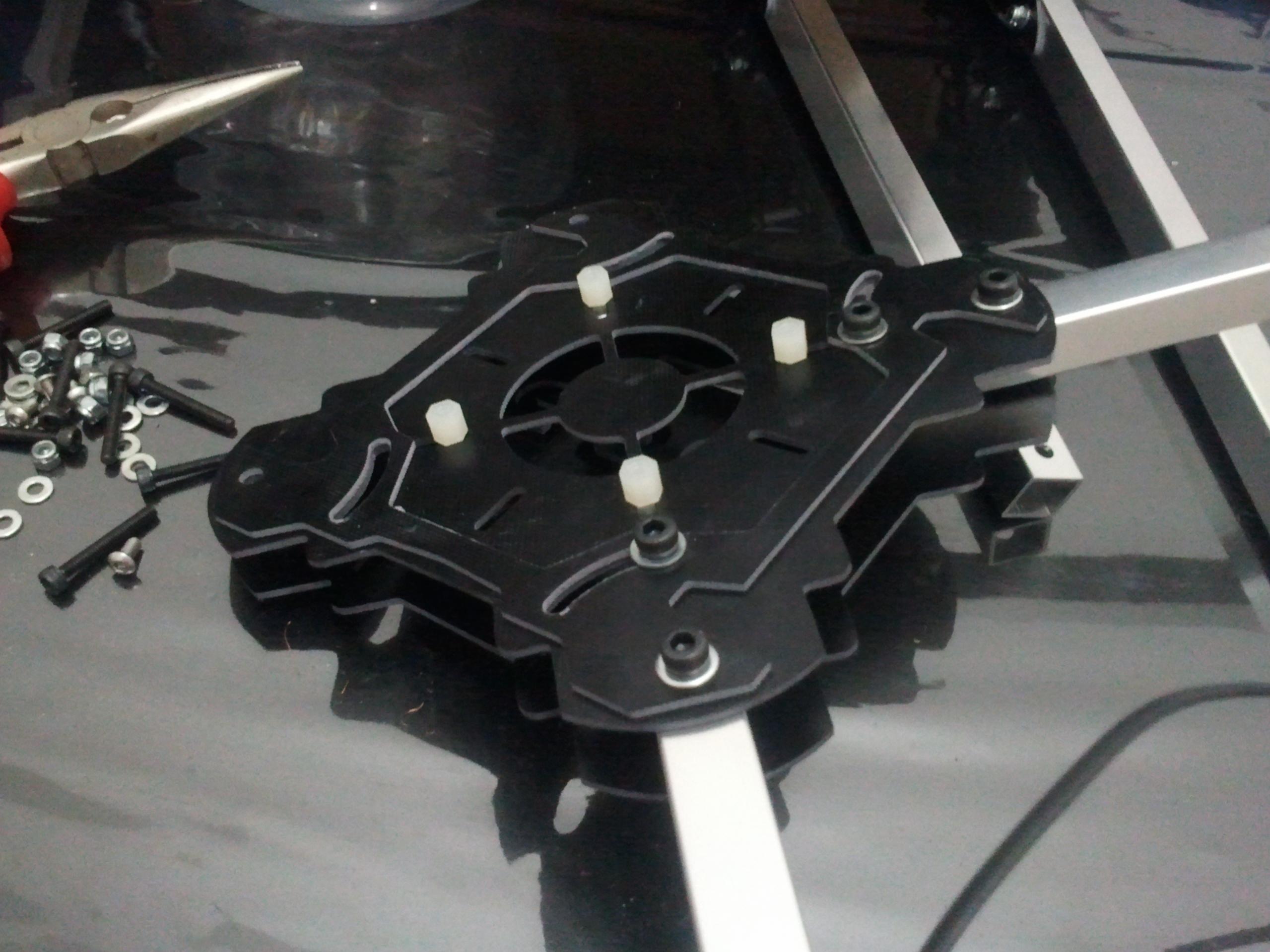

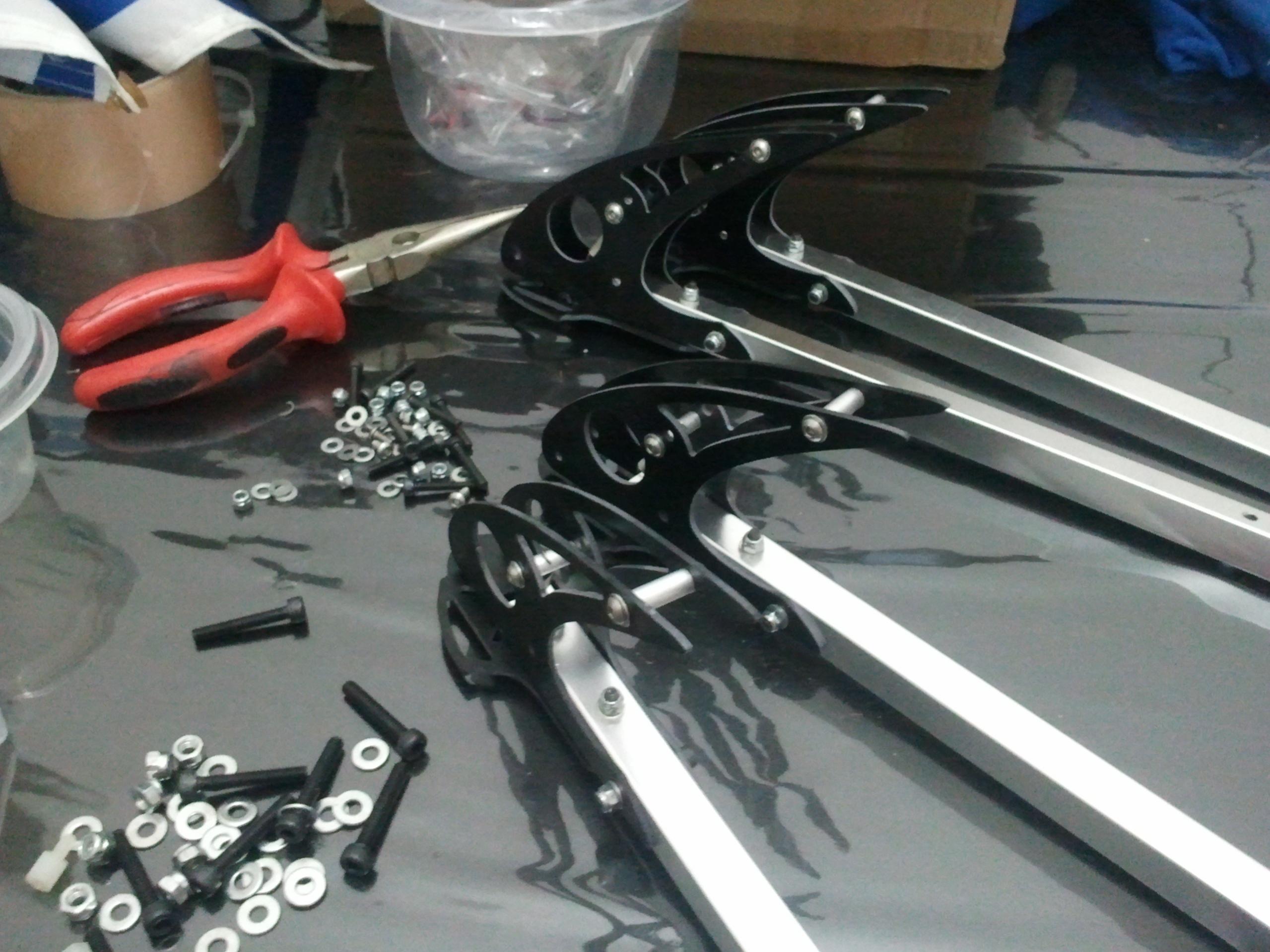

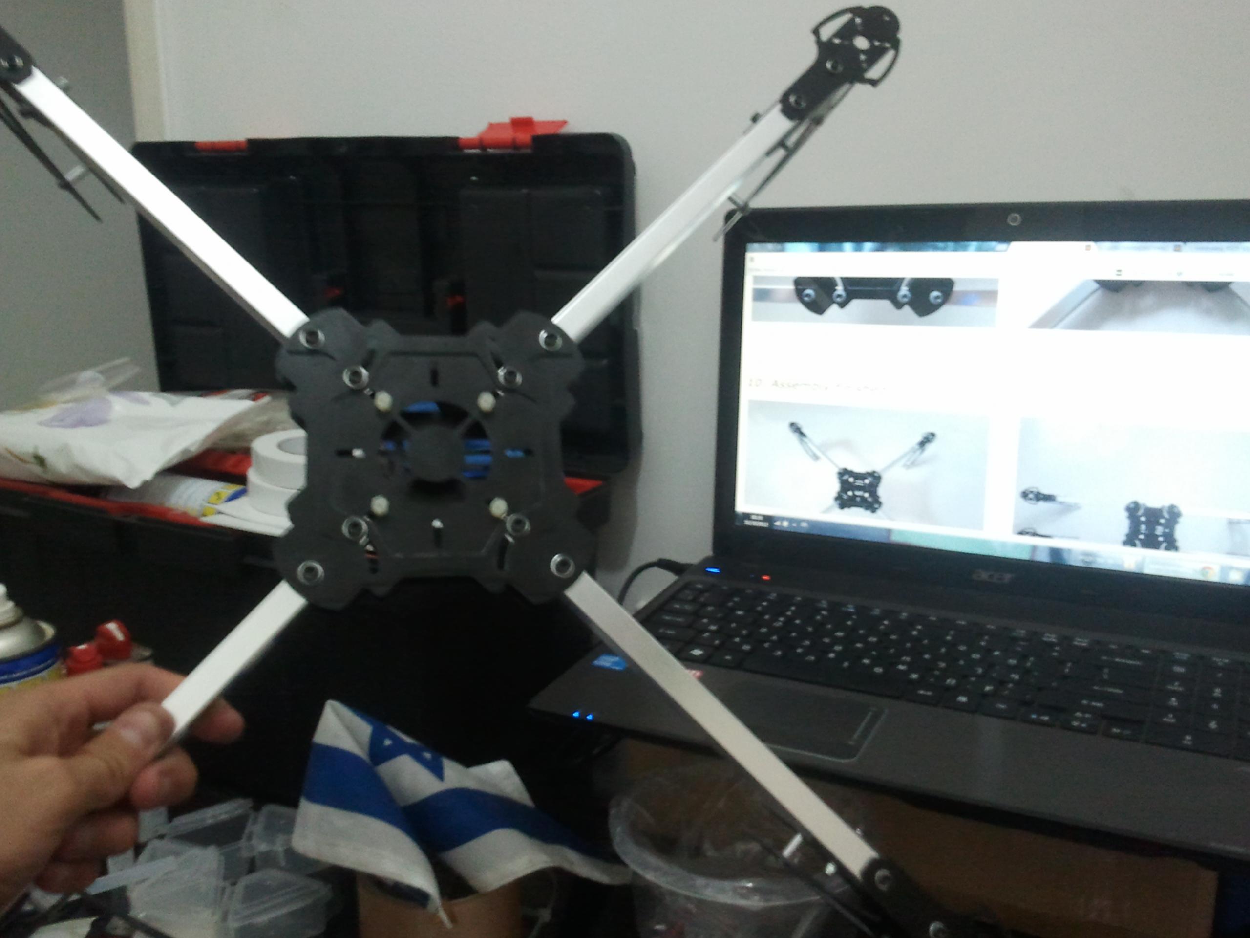

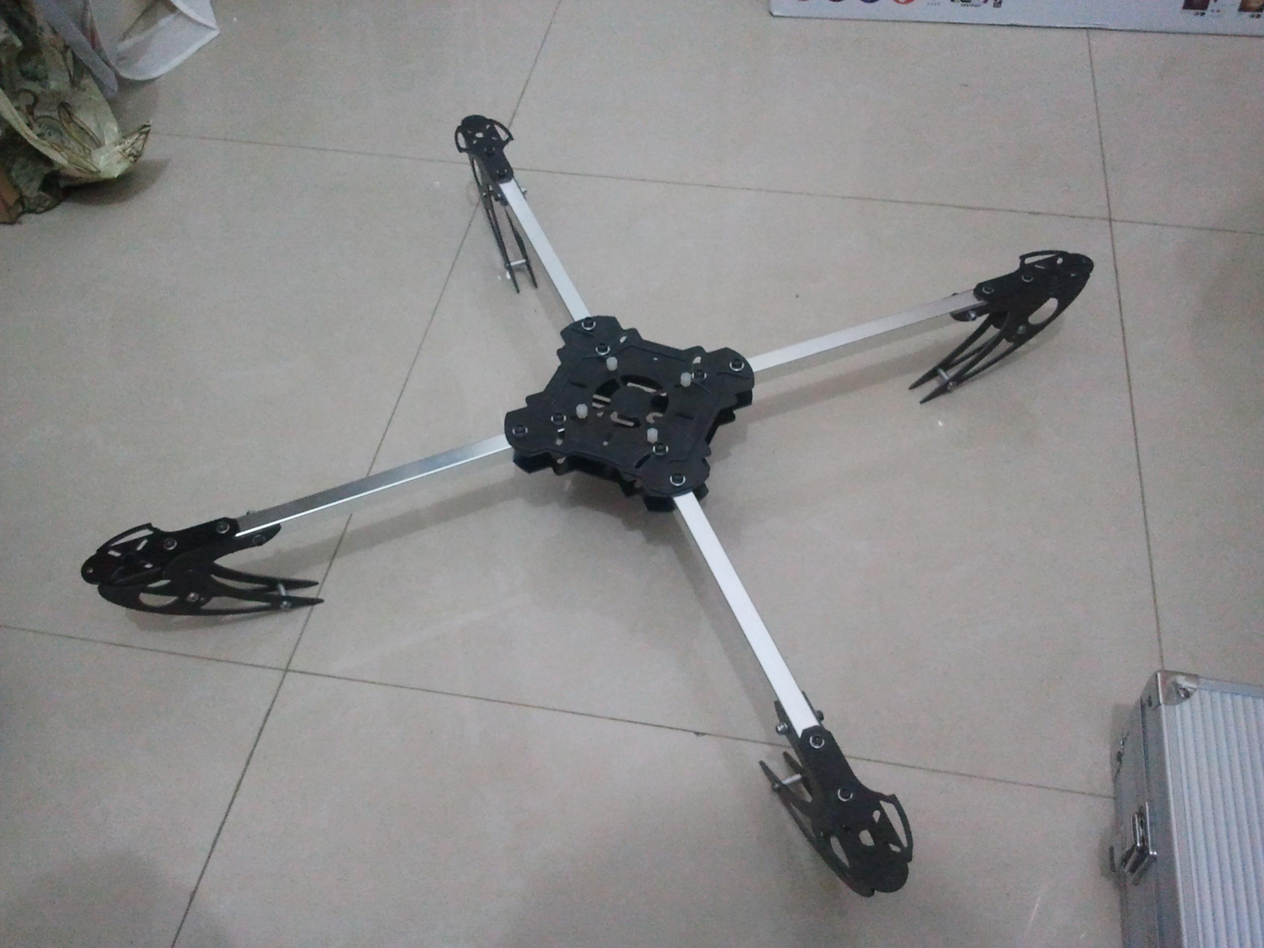

    נעזרתי בהרכבת הפריים בהוראות הרכבה שמצאתי אצל הסיני וצירפתי למטה.
Name:	2012-10-31 17.15.48.jpg
Name:	2012-10-31 17.22.36.jpg
Name:	2012-10-31 17.22.52.jpg
Name:	2012-10-31 17.37.19.jpg
Name:	2012-10-31 17.52.25.jpg
Name:	2012-10-31 18.01.14.jpg
Name:	2012-10-31 18.01.26.jpg
Name:	2012-10-31 18.10.35.jpg
Name:	2012-10-31 18.10.49.jpg
Name:	2012-10-31 20.02.27.jpg

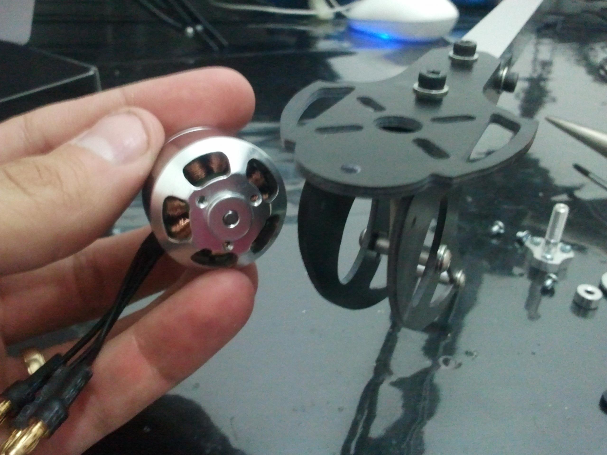

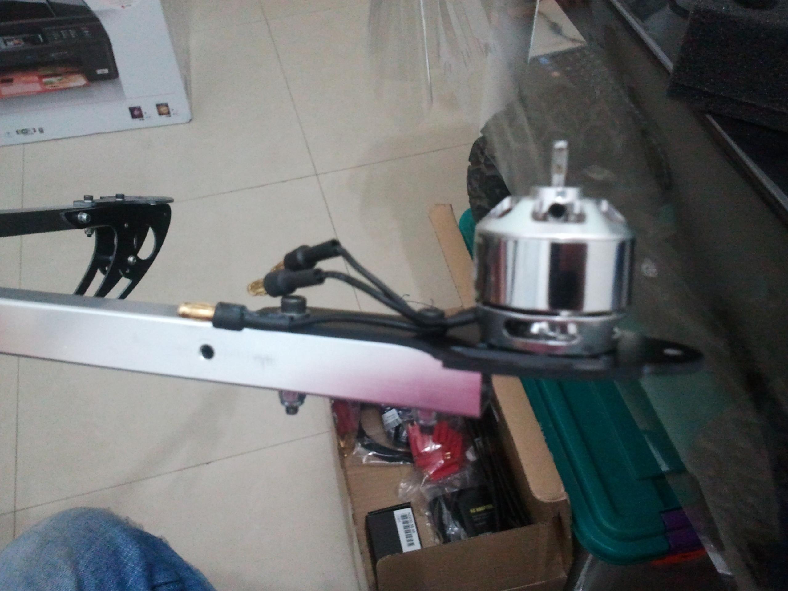

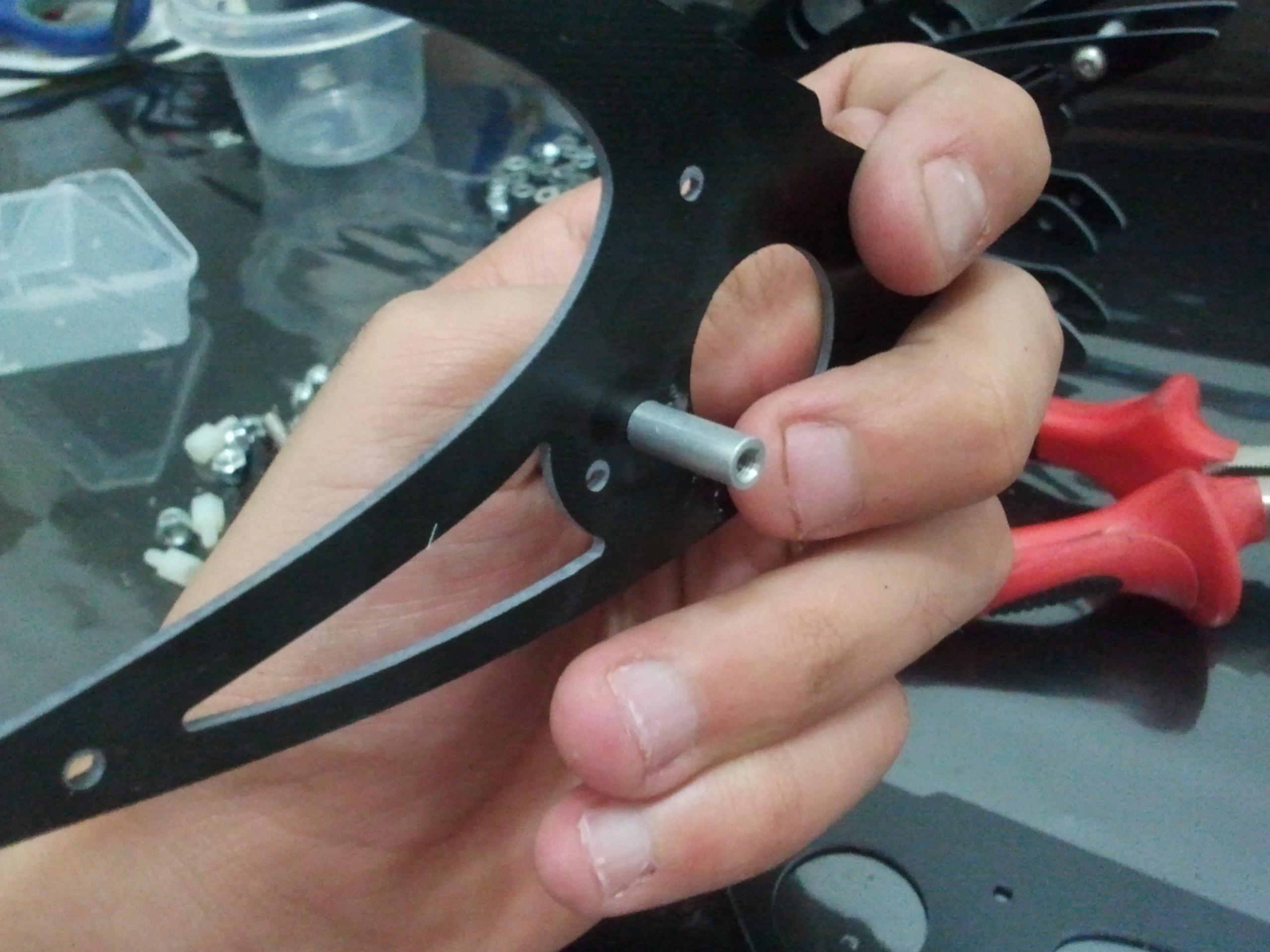

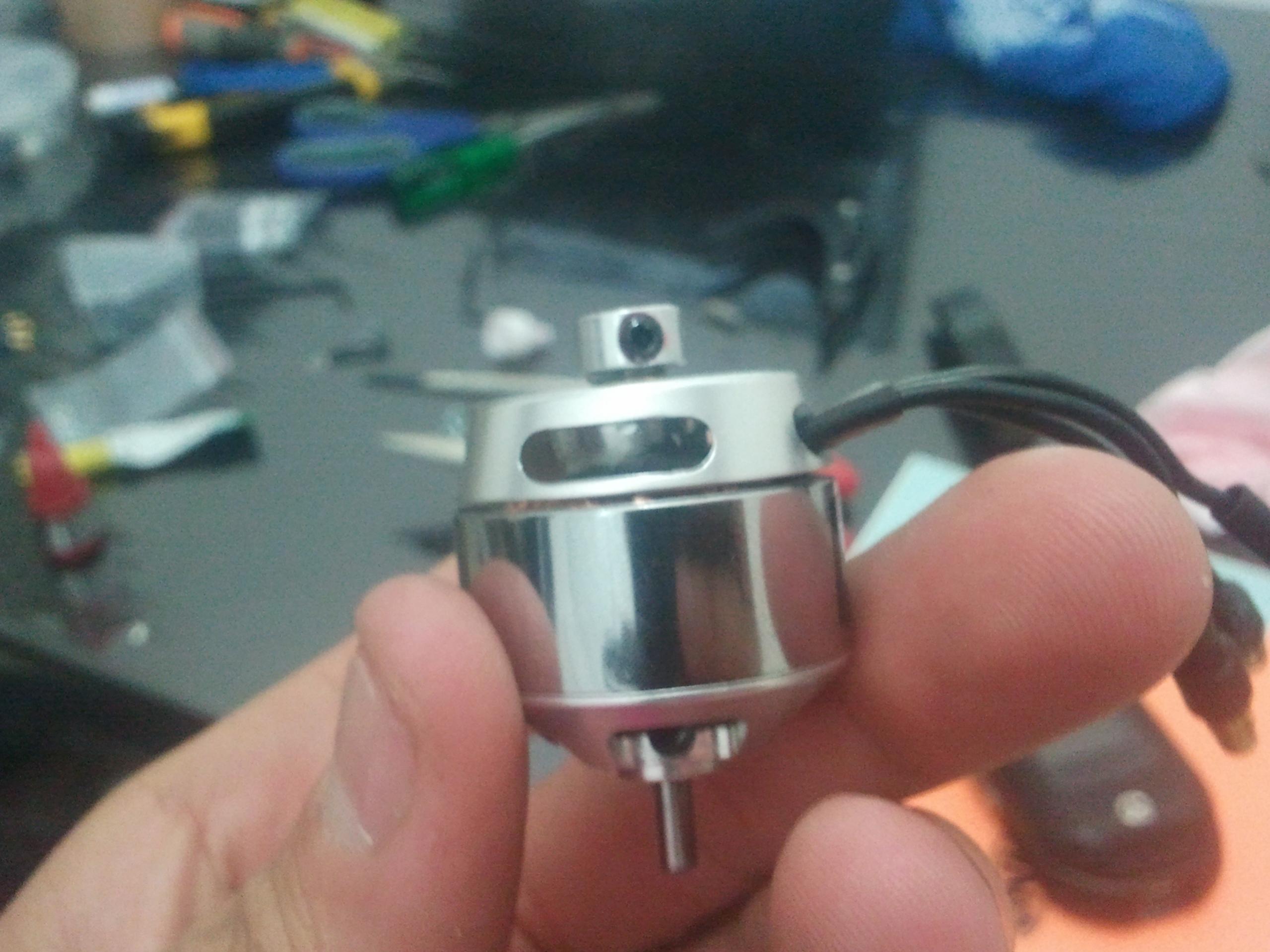

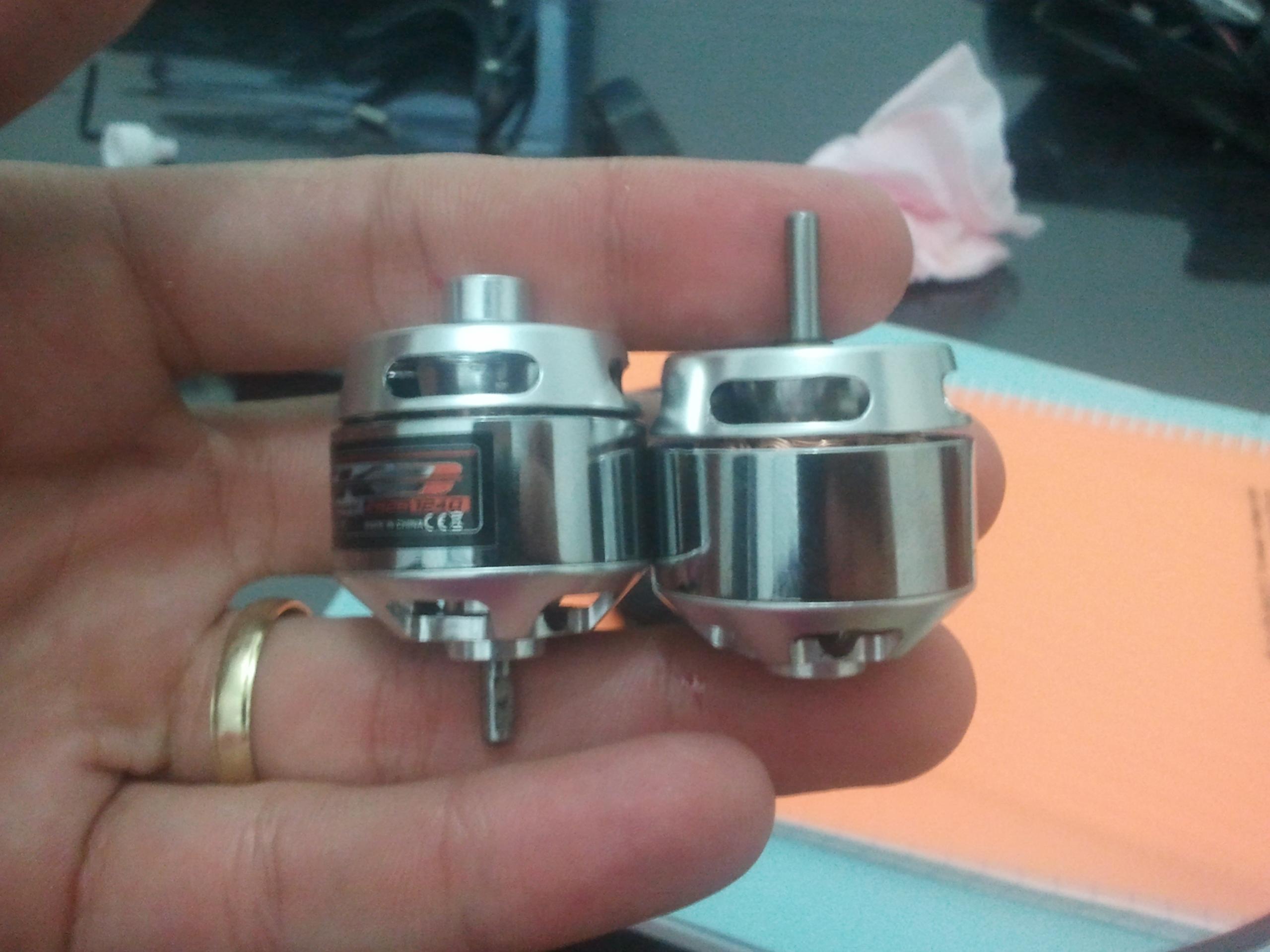

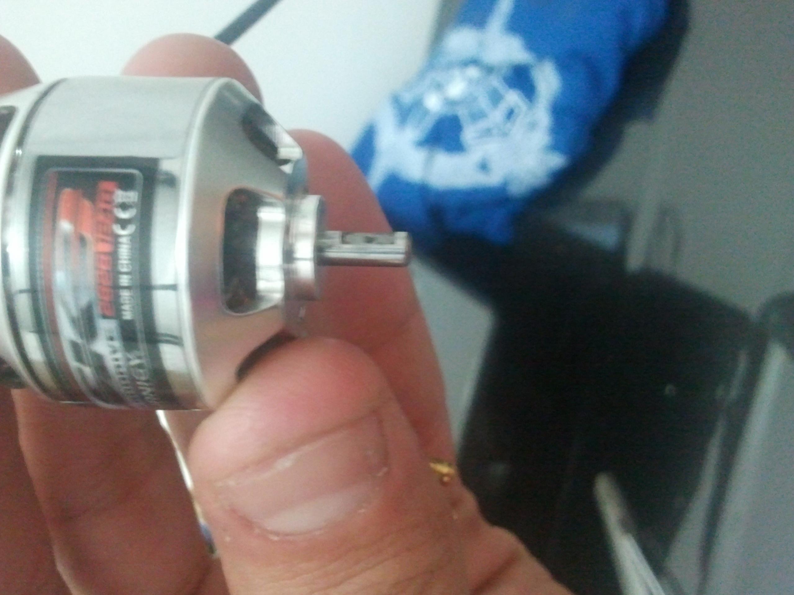

    הייתה לי בעייה עם המנוע, הציר היה הפוך.
Name:	2012-10-31 22.19.19.jpg
    אחרי שהפכתי את הציר לצד השני, המנוע ישב בצורה טובה אך לא מושלמת.
Name:	2012-10-31 22.22.10.jpg
Name:	2012-10-31 22.27.25.jpg

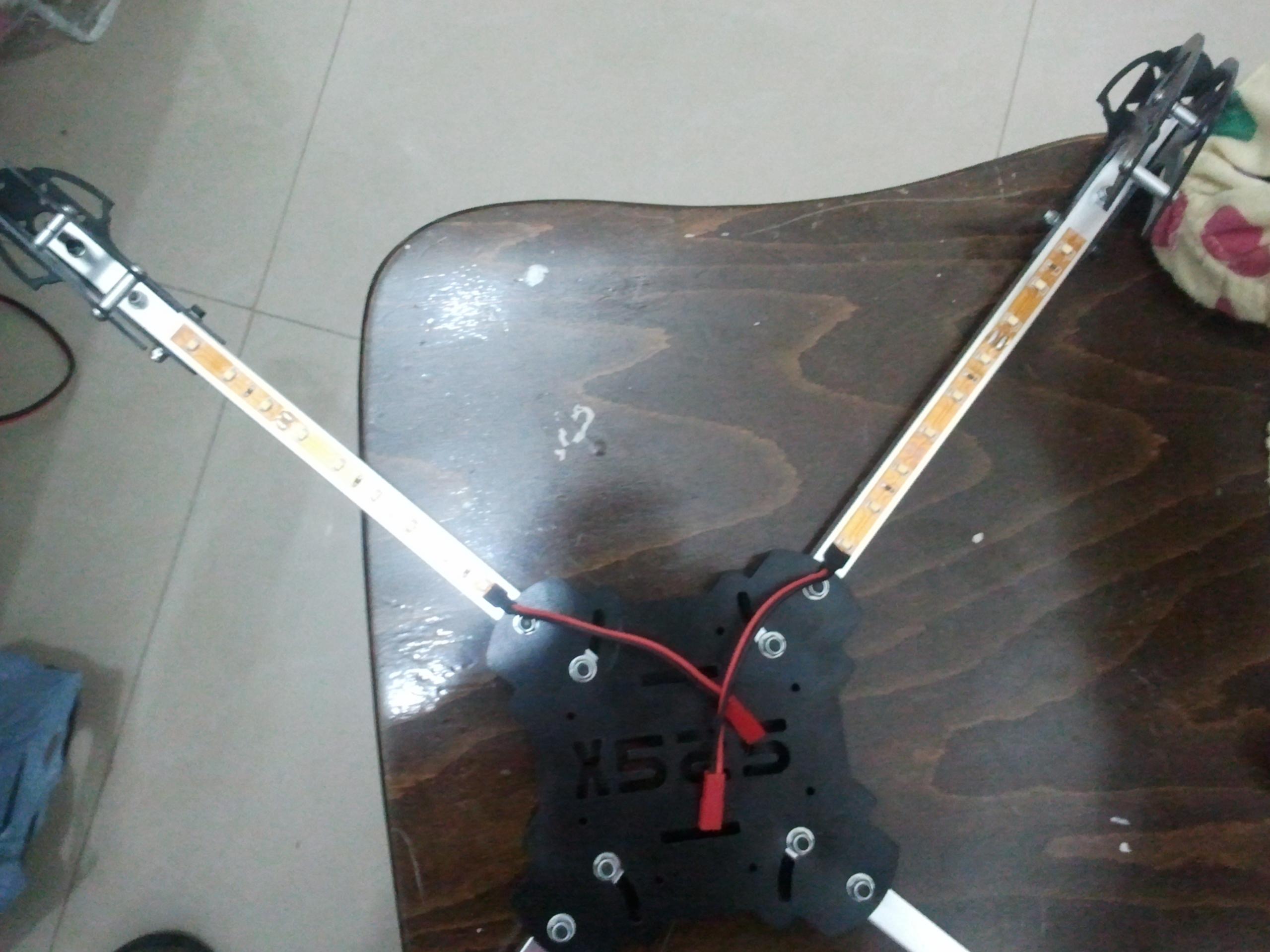

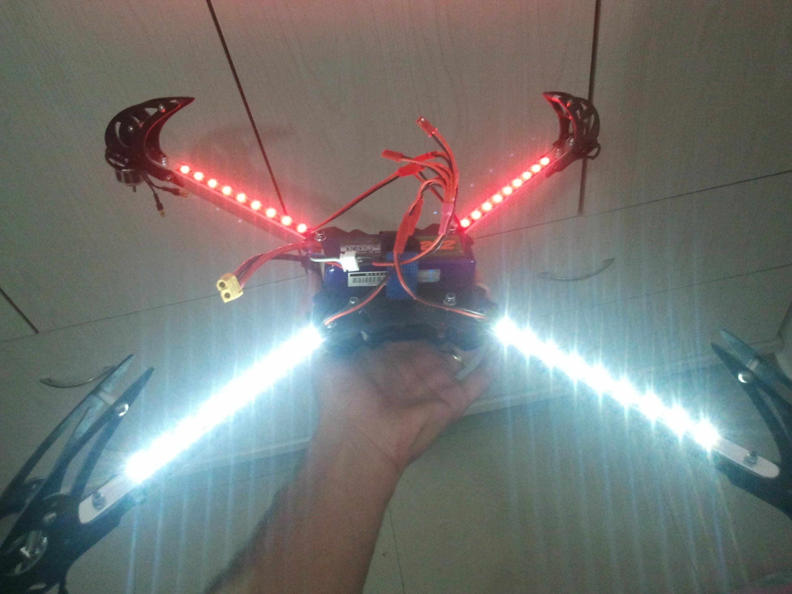

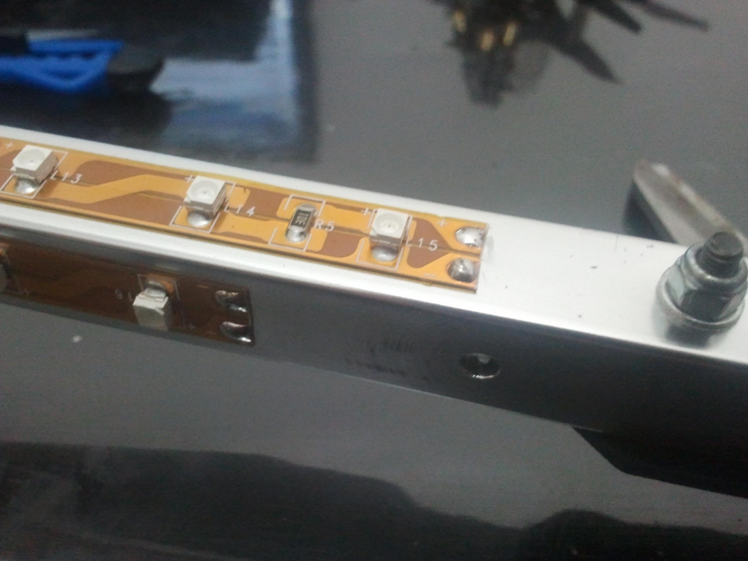

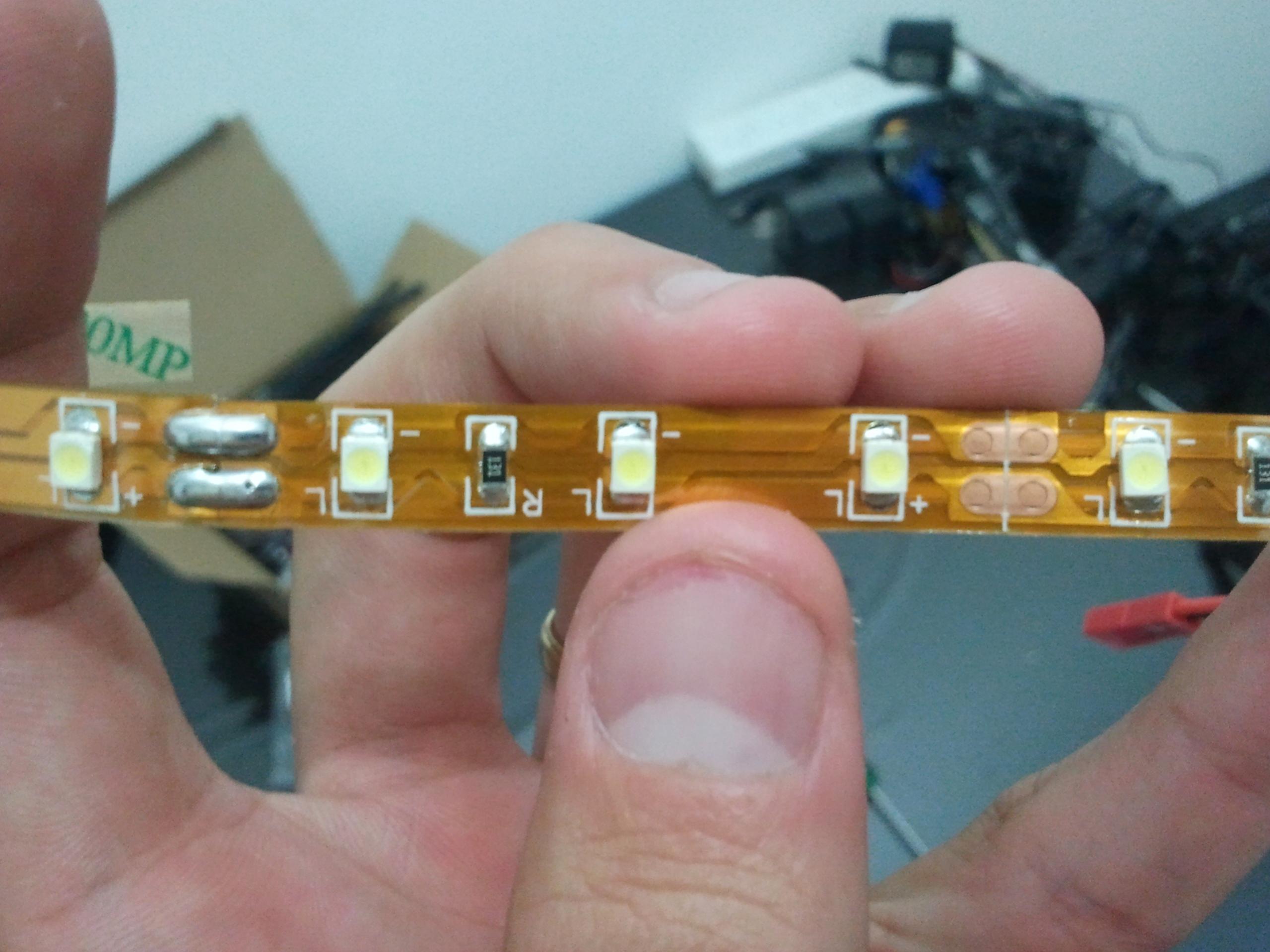

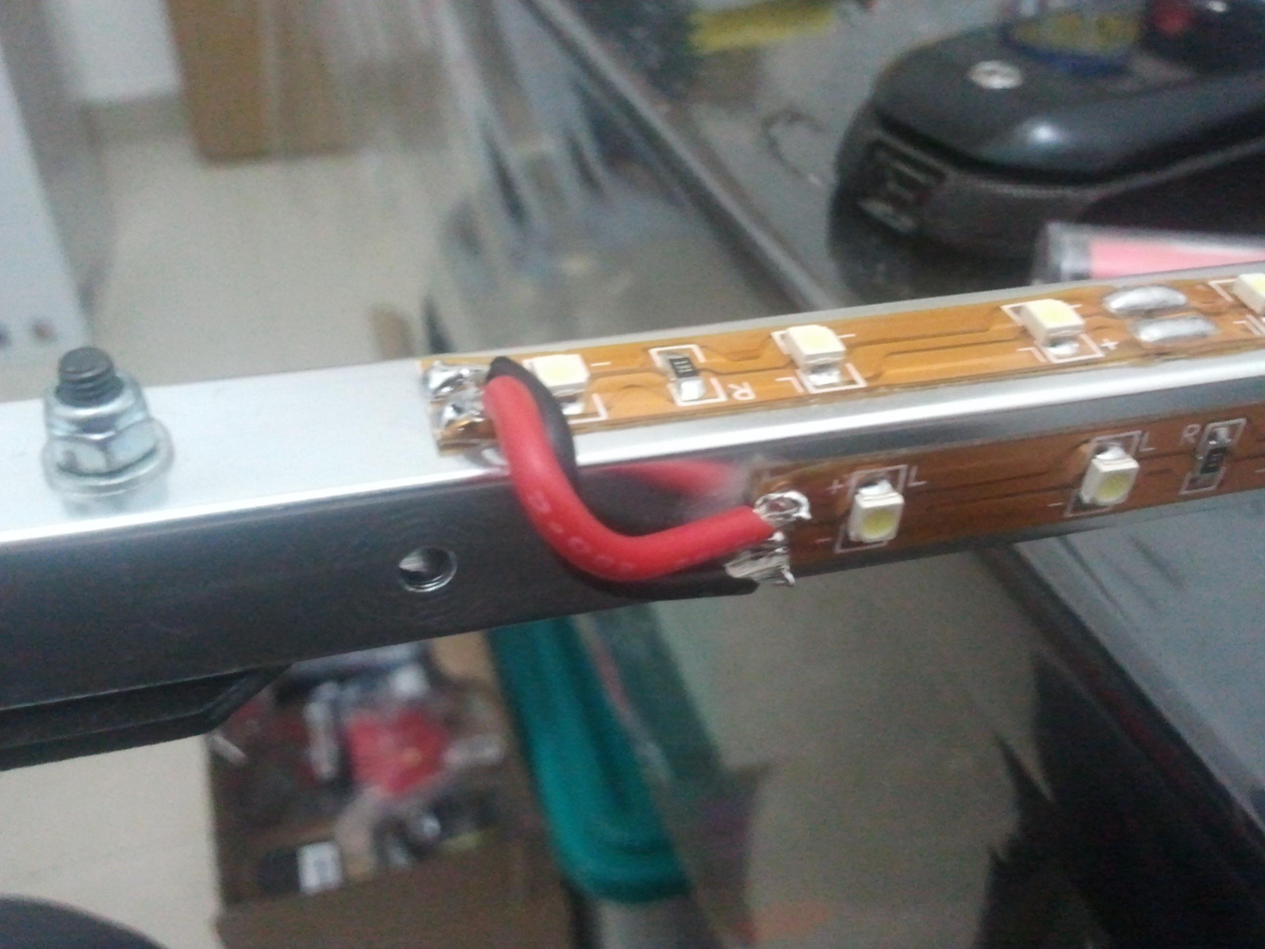

    התחלת הדבקת הלדים.
Name:	2012-10-31 22.31.30.jpg
    סיום הדבקת הלדים.
Name:	2012-10-31 22.51.30.jpg
Name:	2012-10-31 22.51.41.jpg

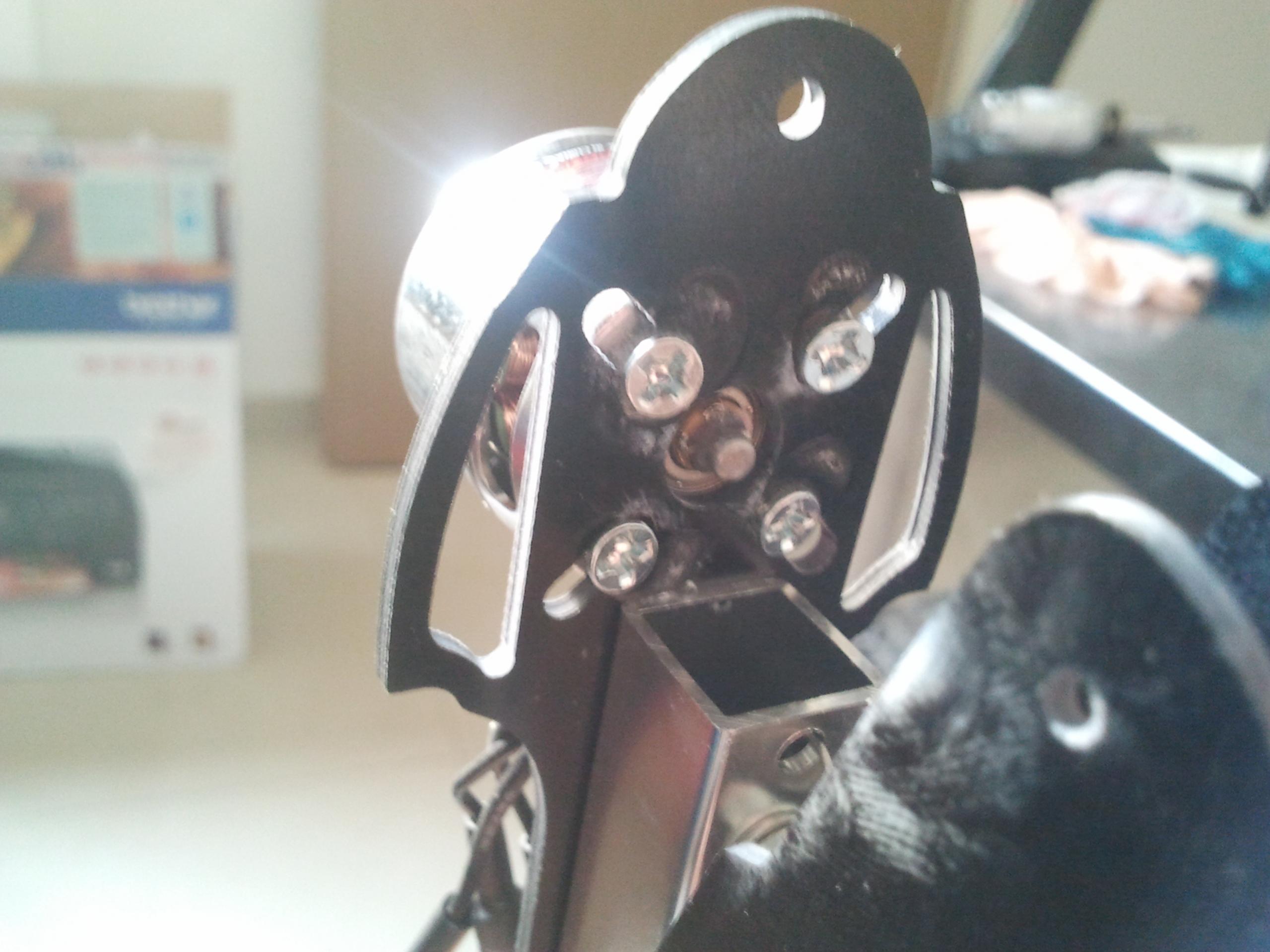

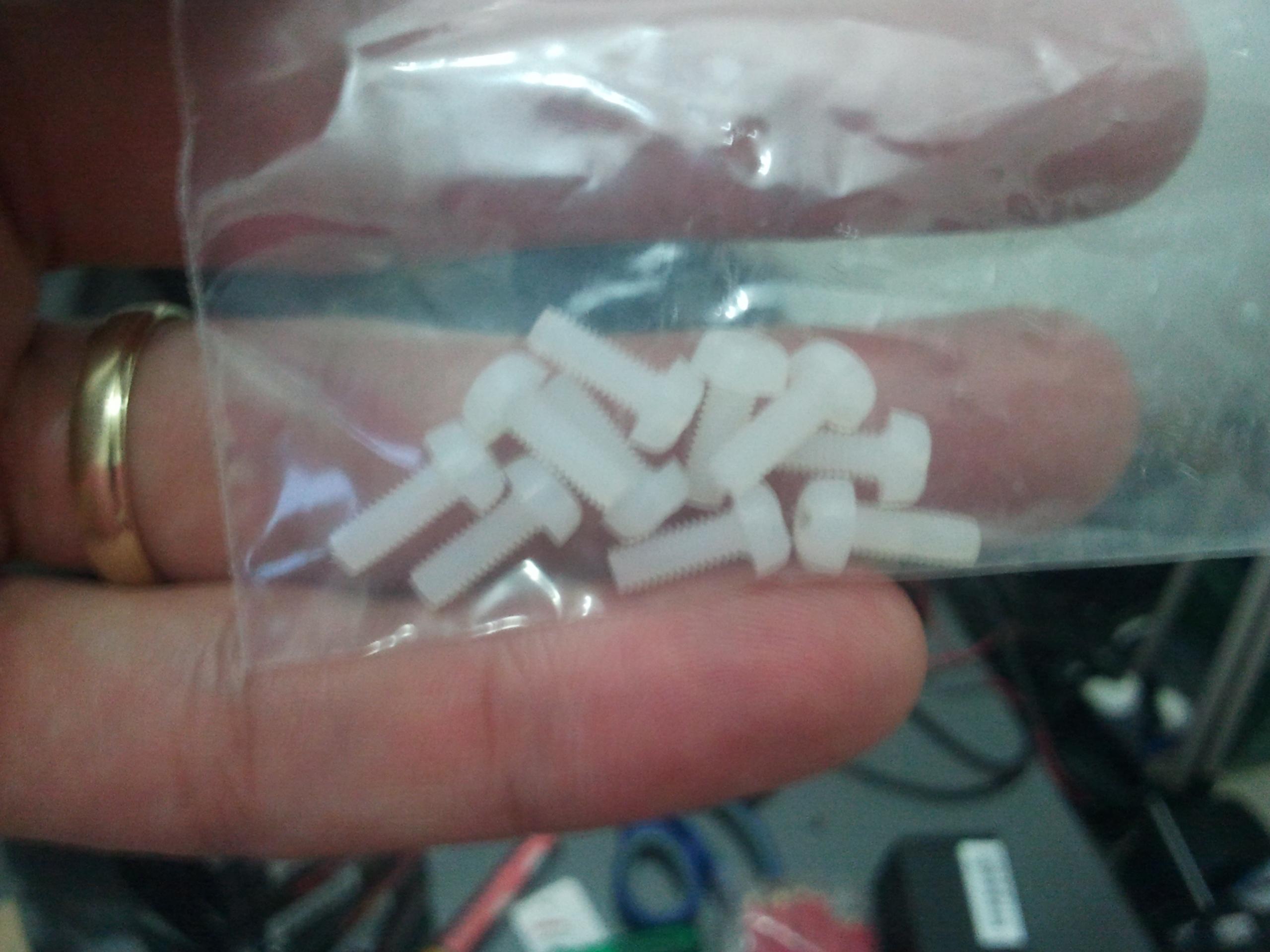

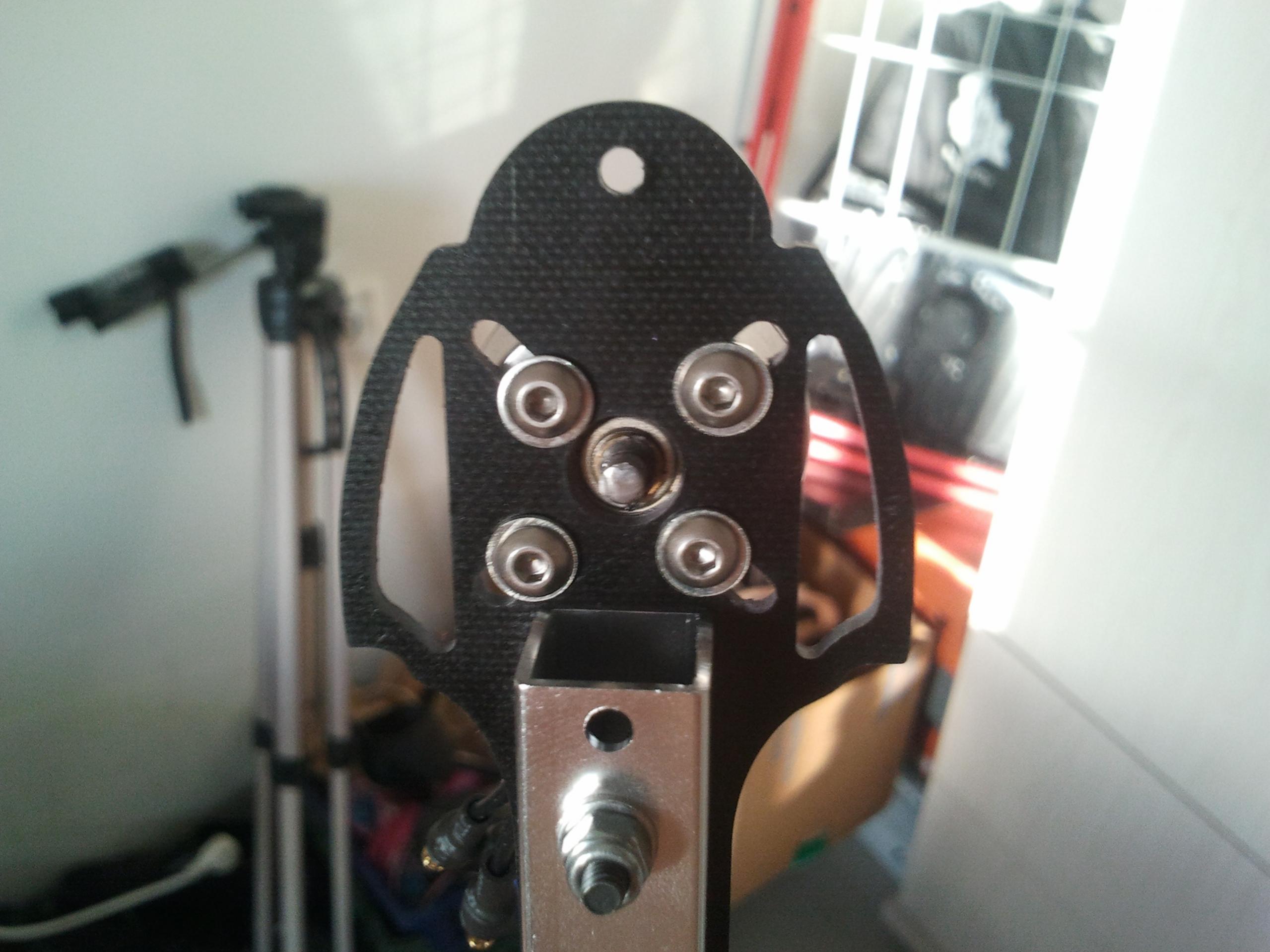

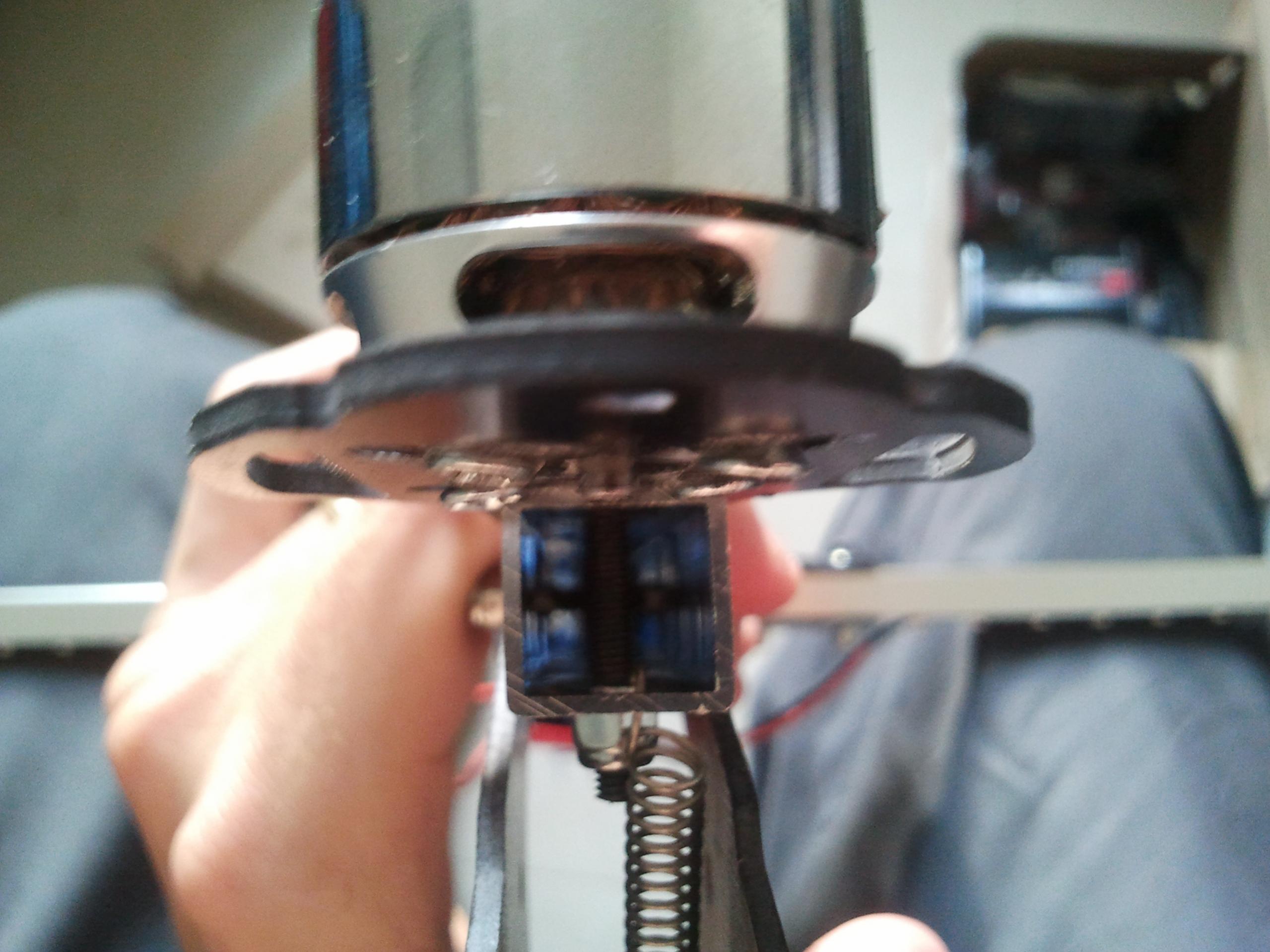

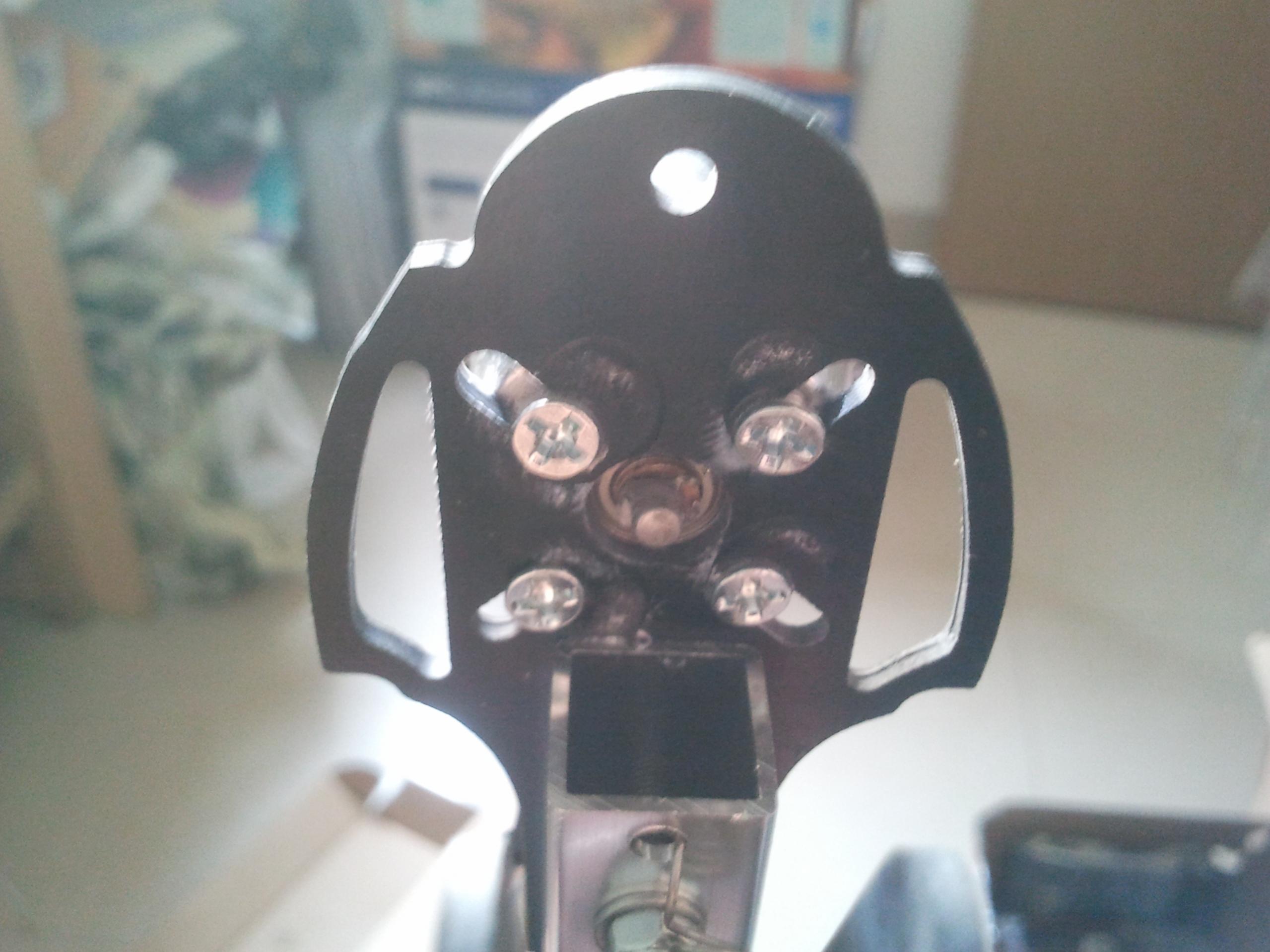

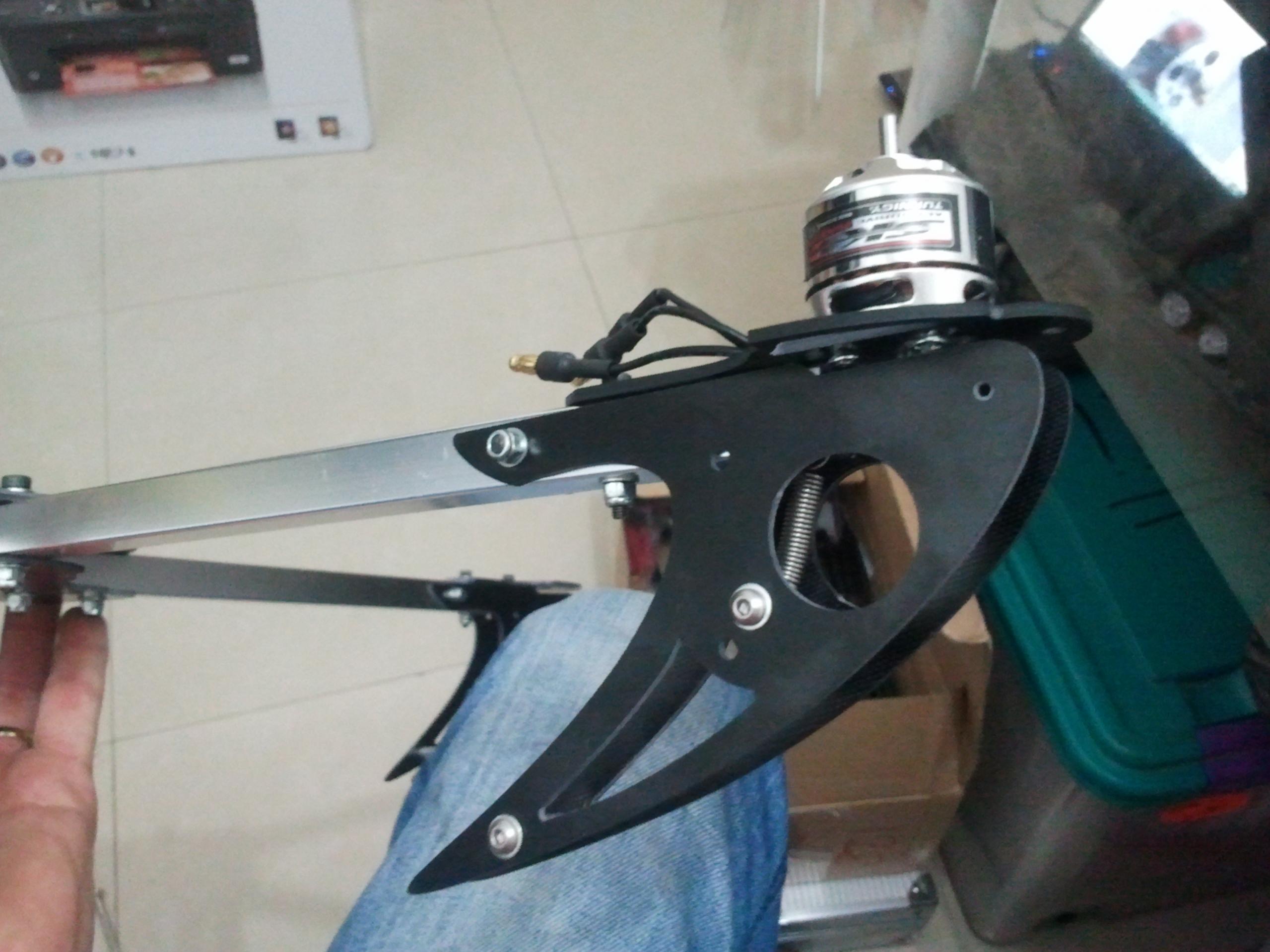

    הברגים שהגיעו עם המנוע משום מה לא ישבו טוב על הפריים כמו שרציתי, נאלצתי למצוא ברגים אחרים, ארוכים יותר עם יותר בשר במנוע.
Name:	2012-11-01 15.53.25.jpg
Name:	2012-11-01 20.37.09.jpg
    החלק שהגיע עם המנוע (אין לי מושג לאיזו מטרה) שימש לי בתור מעצור חיזוק בנוסף לטבעת חיזוק שהייתה למנוע כי הוא נחלש אחרי ההוצאה כדי להפוך את הציר.
Name:	2012-11-01 20.37.41.jpg
    המנוע לפני ואחרי הפיכת הציר.
Name:	2012-11-01 20.39.43.jpg
    המגרעת שנוצרה בעקבות הוצאת הציר מהצד השני, והשאלה שבאה בעקבותה.
Name:	2012-11-01 21.19.45.jpg

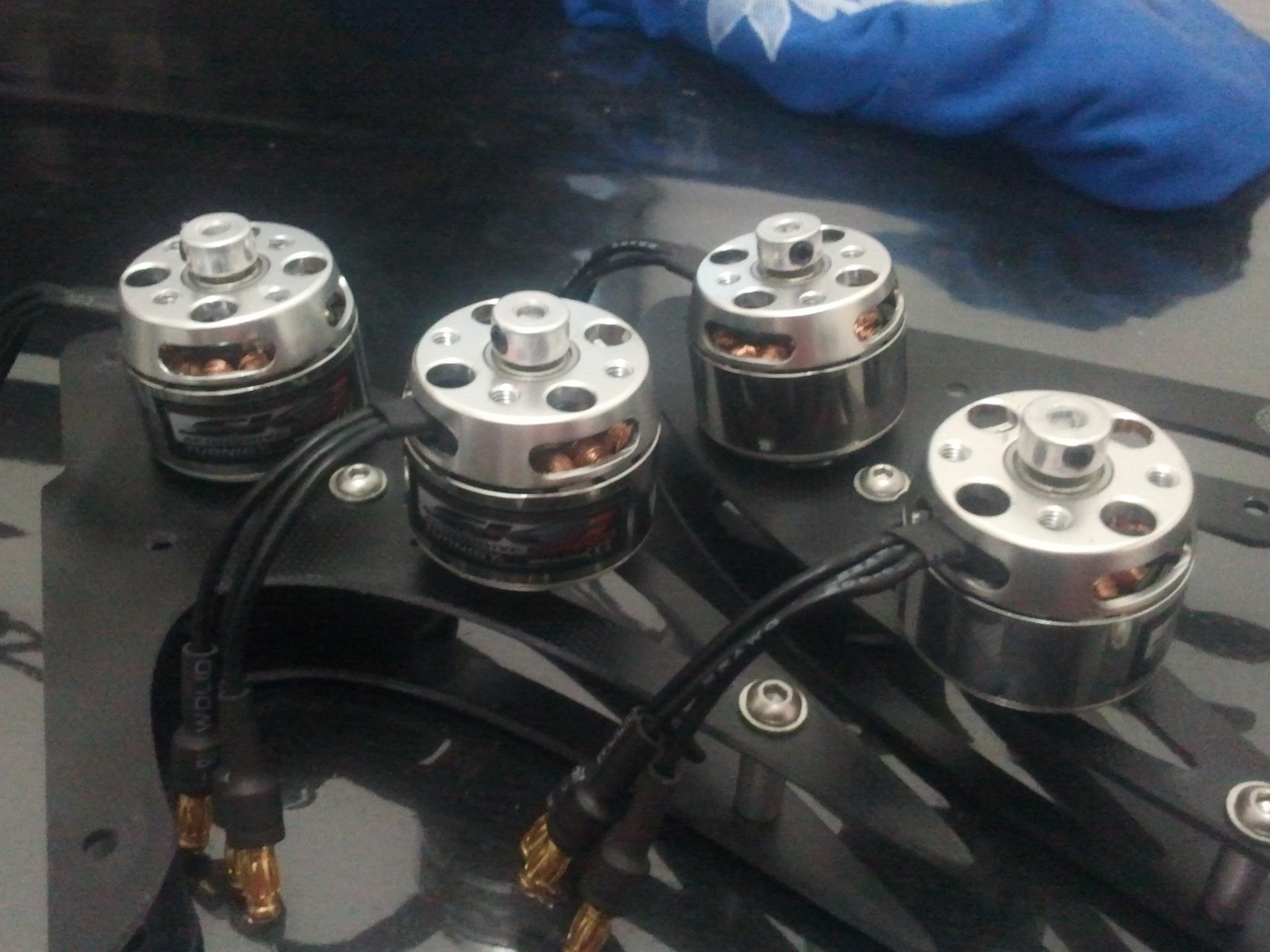

    ארבעת המנועים לאחר הרכבת המעצורי ציר המאולתרים.
Name:	2012-11-01 21.43.48.jpg

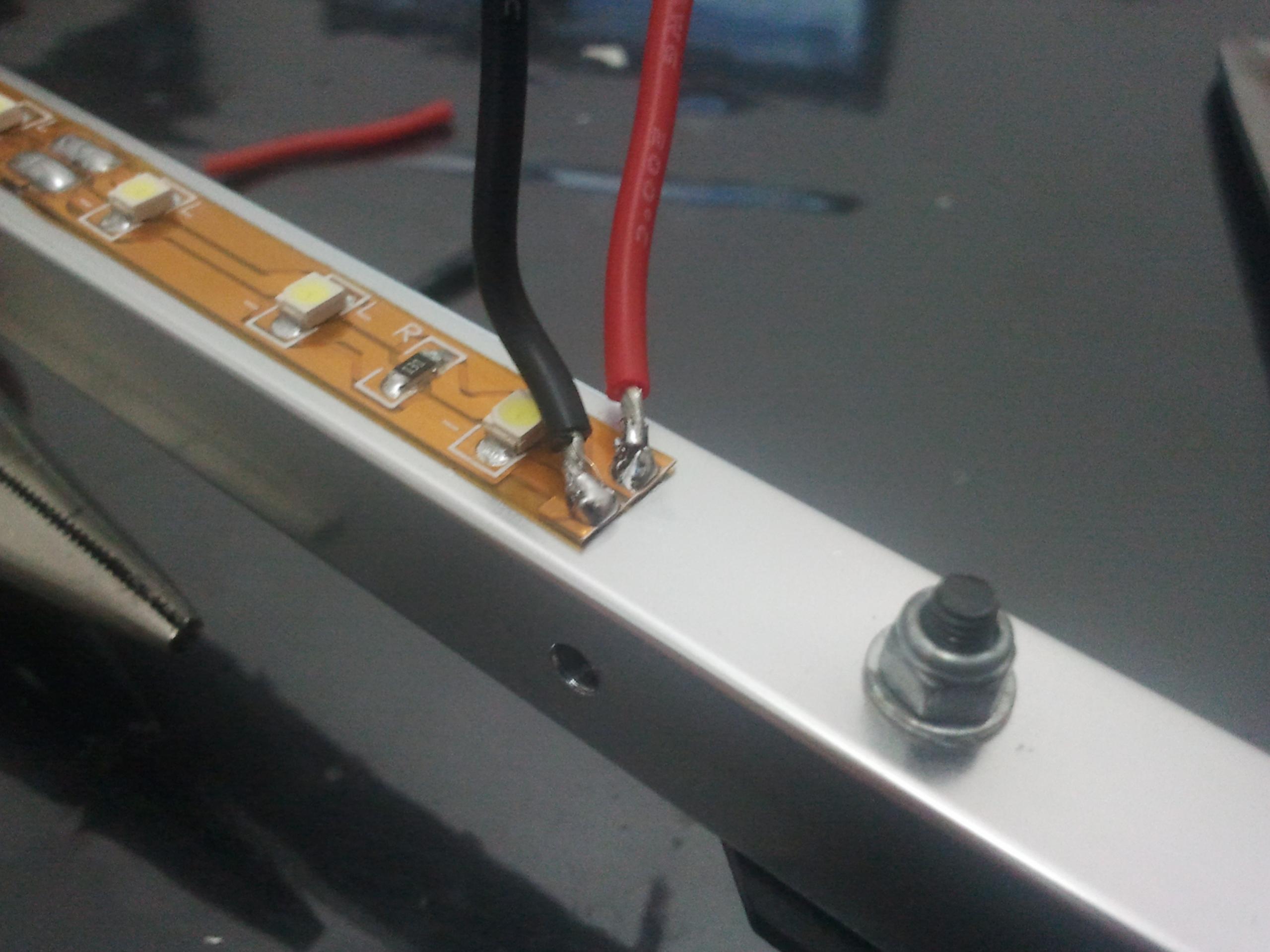

    השלמת הדבקת והלחמת הלדים.
Name:	2012-11-01 22.01.52.jpg

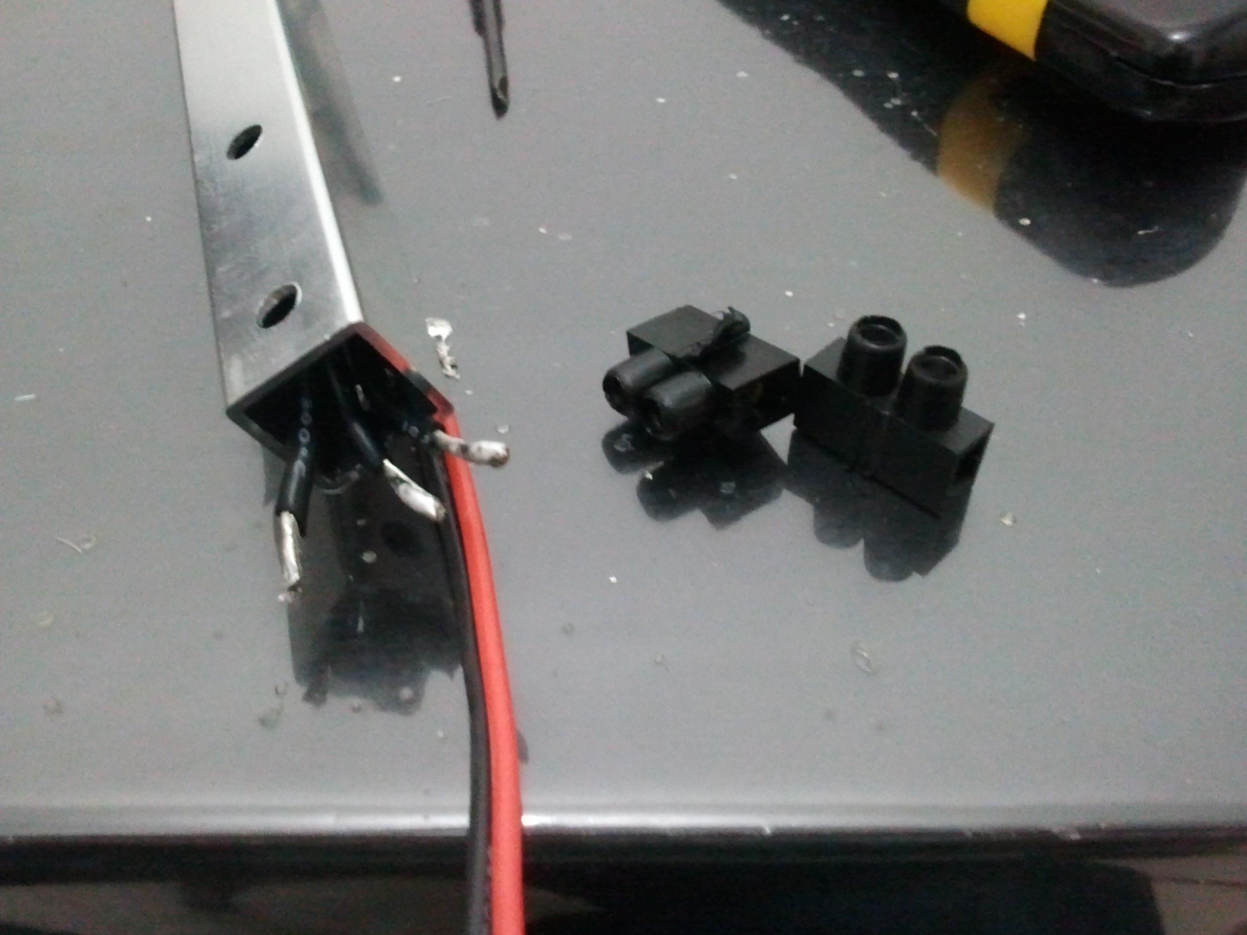

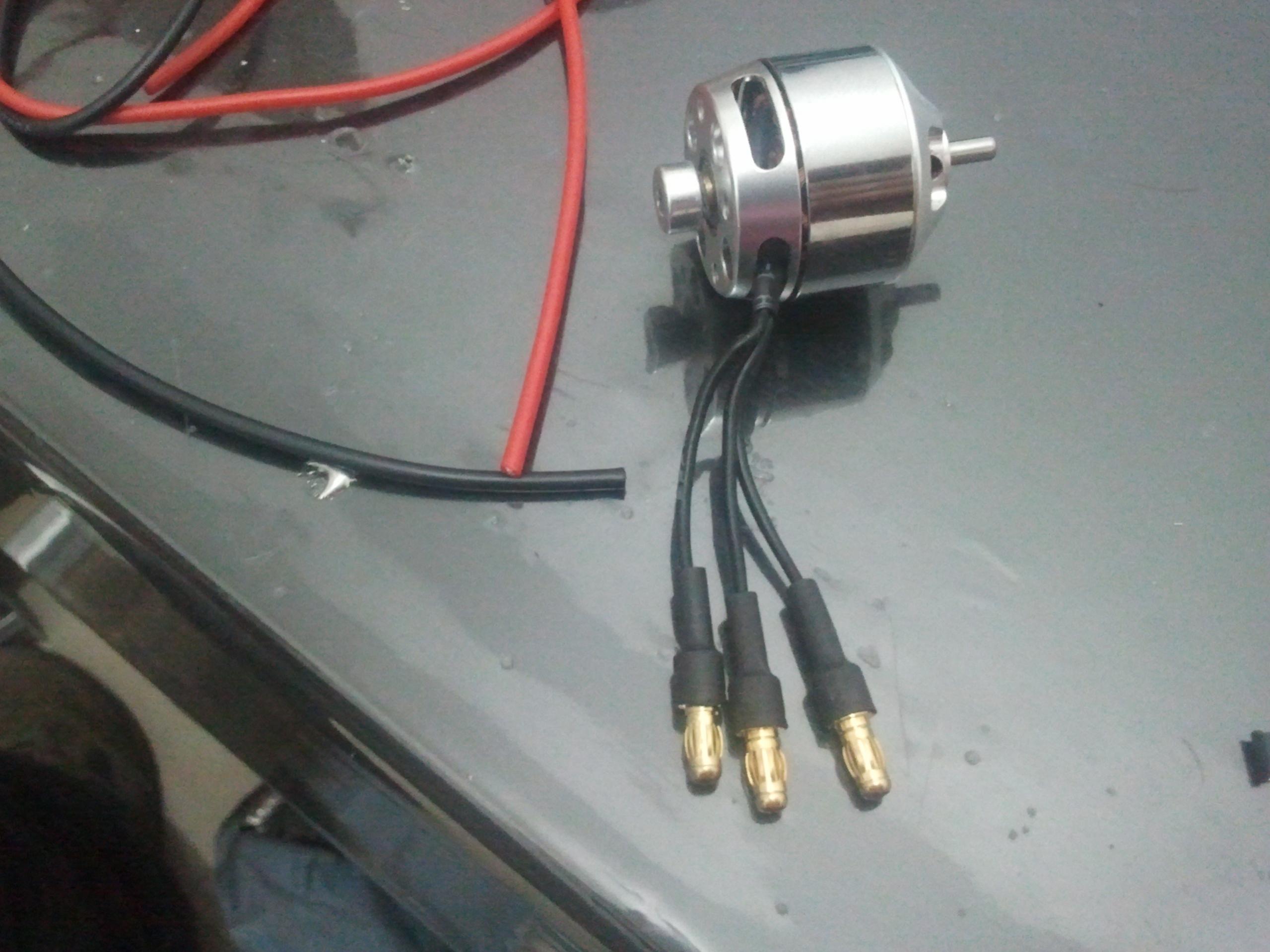

    המנוע והחיווט שיקשר בינו לבין הבקר (שאלה למטה)
    שאלות שצצו:
    1. האם המגרעת שנוצרה לי בעת הוצאת הציר לצד השני במנוע תחליש את האחיזה של הפורופ סייבר?
    2. האם אפשר להמשיך את החיווט עם כבלים 18AWG מהמנוע עד לבקר?
    מחר אני מתכנן להביא את שאר הברגים שאני צריך כדי להשלים את הרכבת המנועים, ואז אאלץ לחכות לחבילה האחרונה שתגיע שהיא מכילה בעצם את רוב החלקים החשובים באמת,

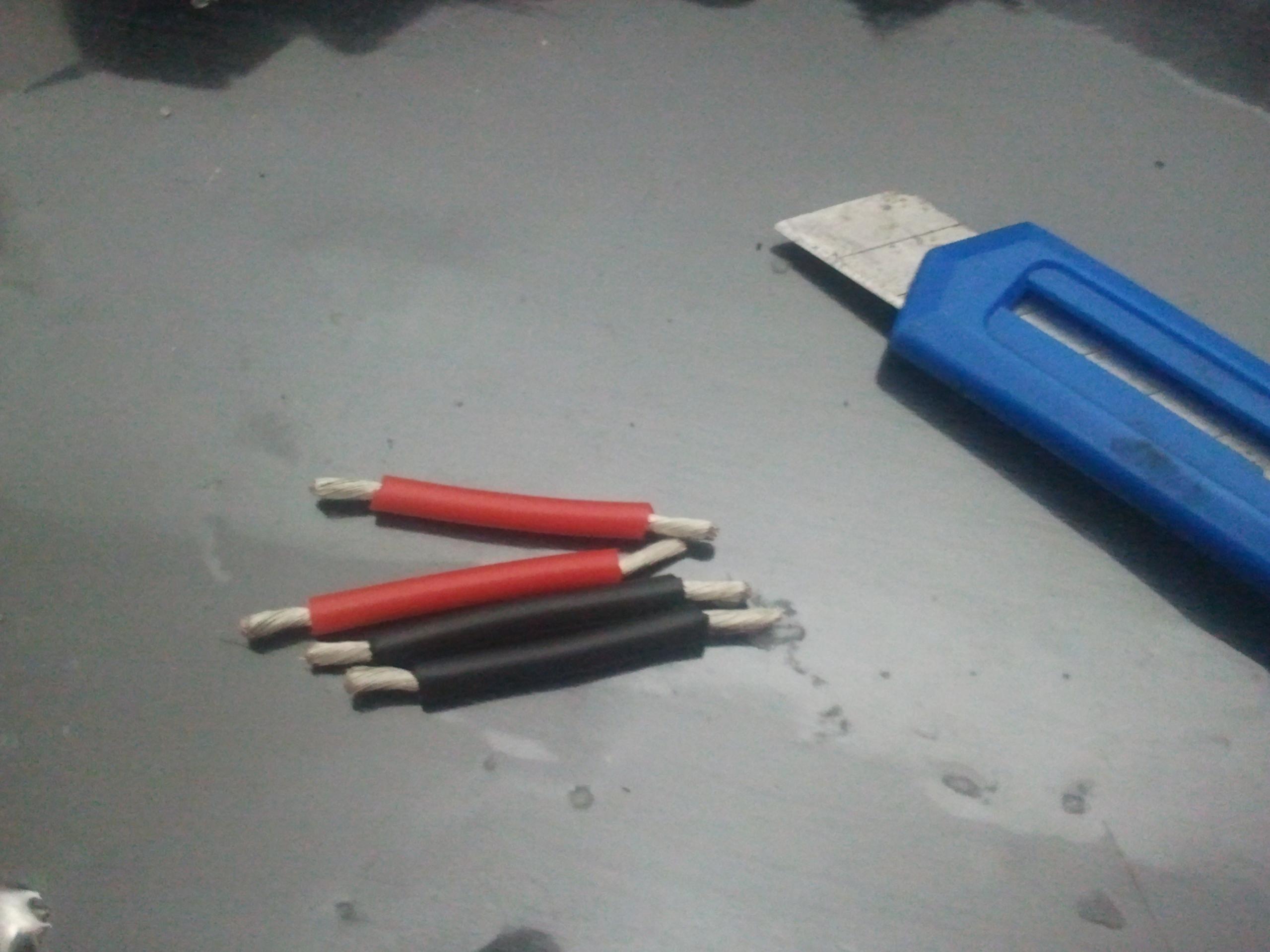

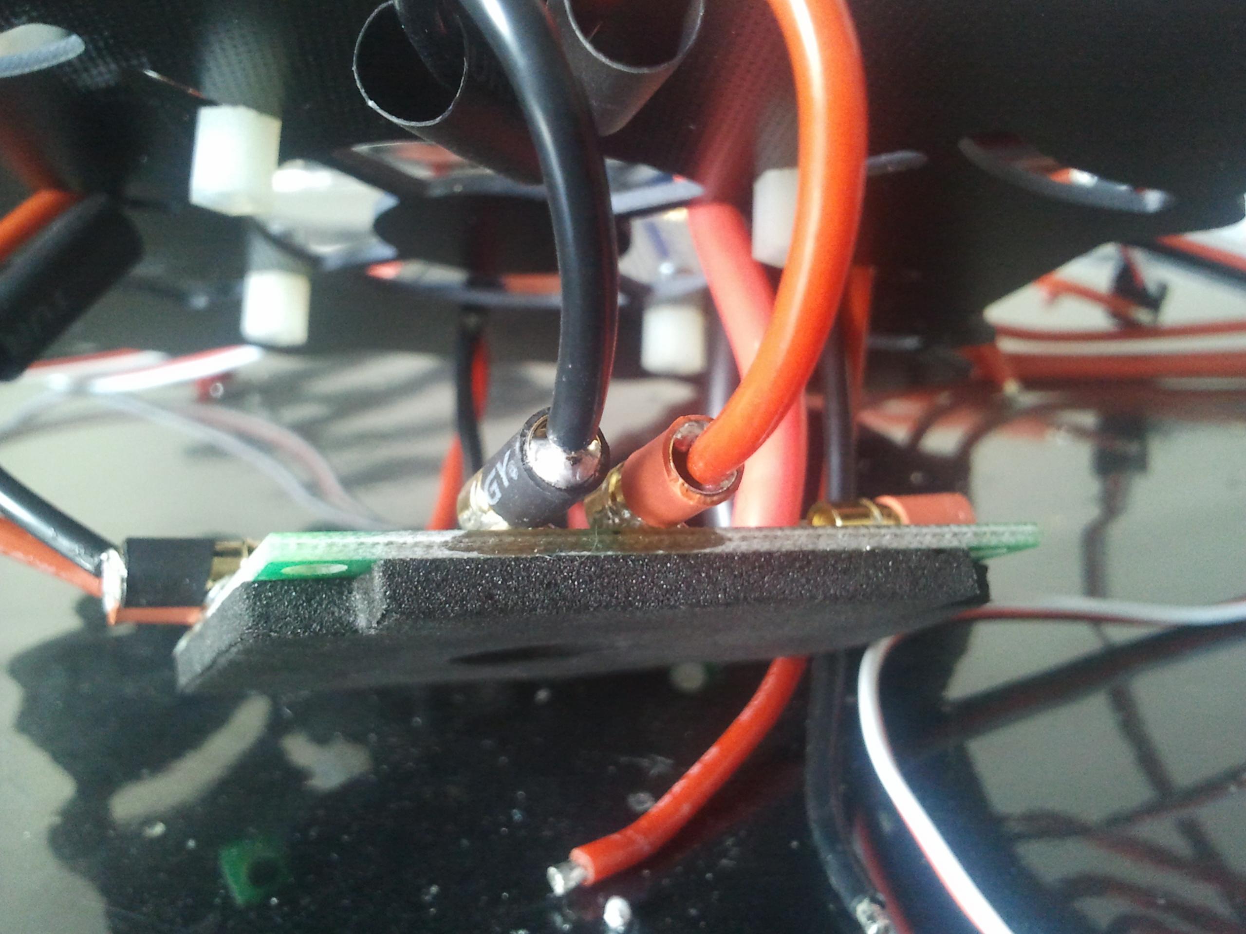

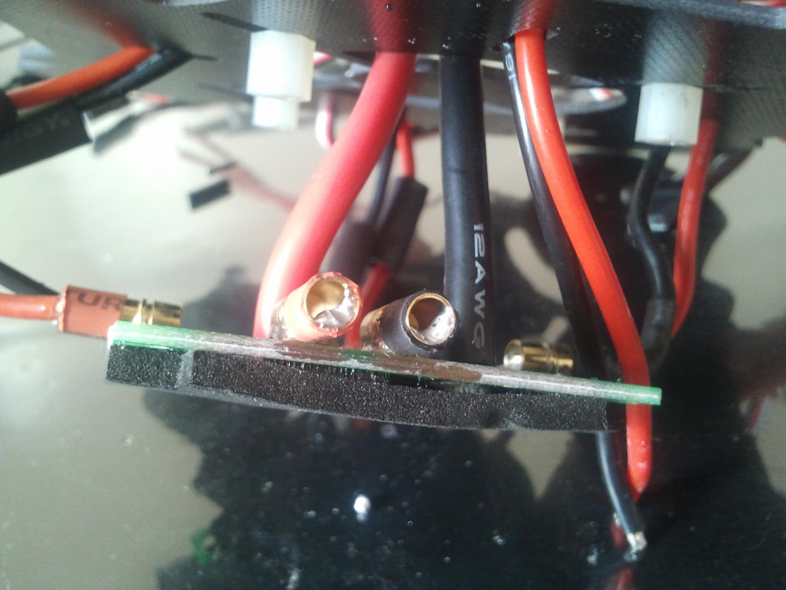

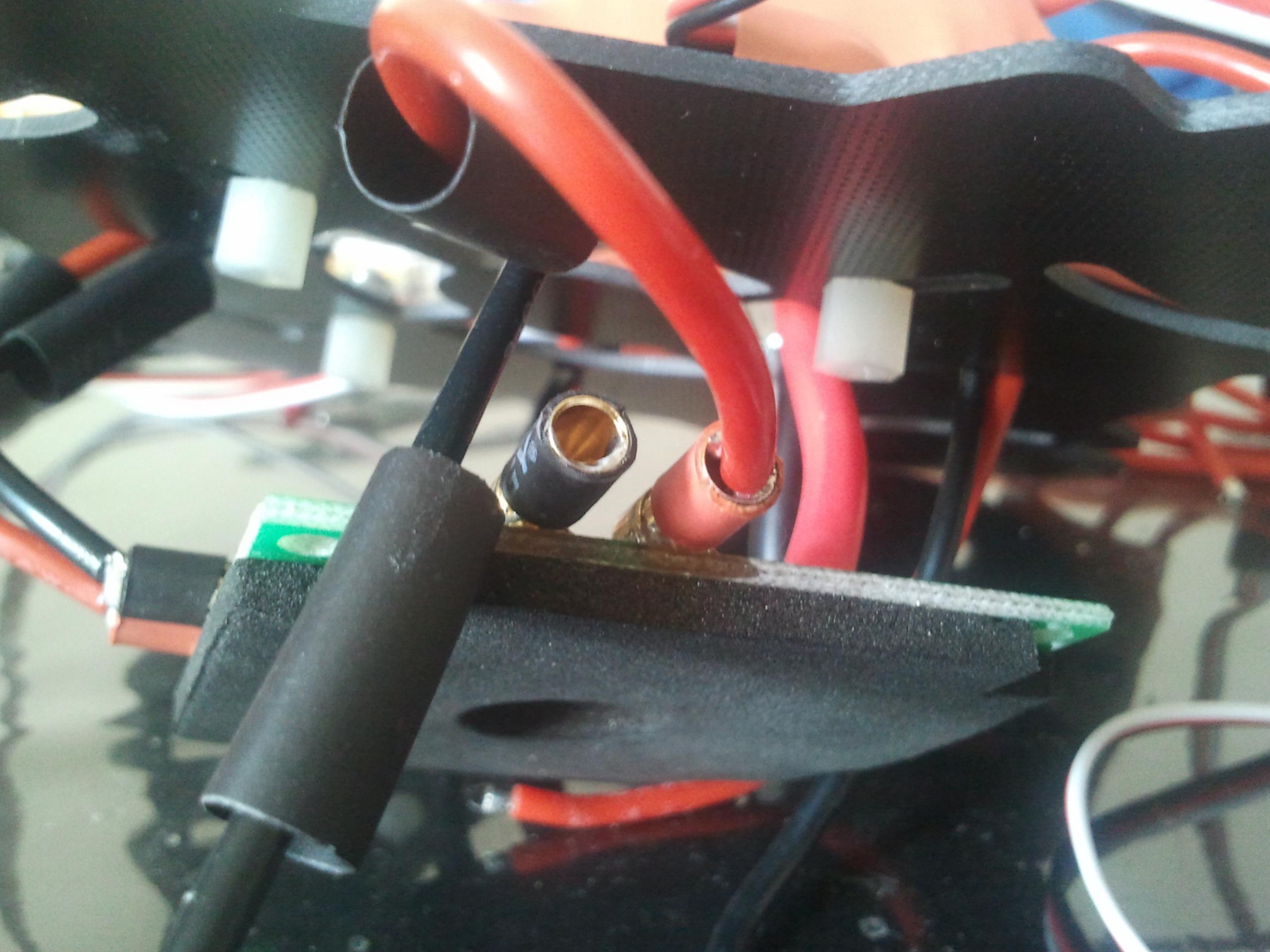

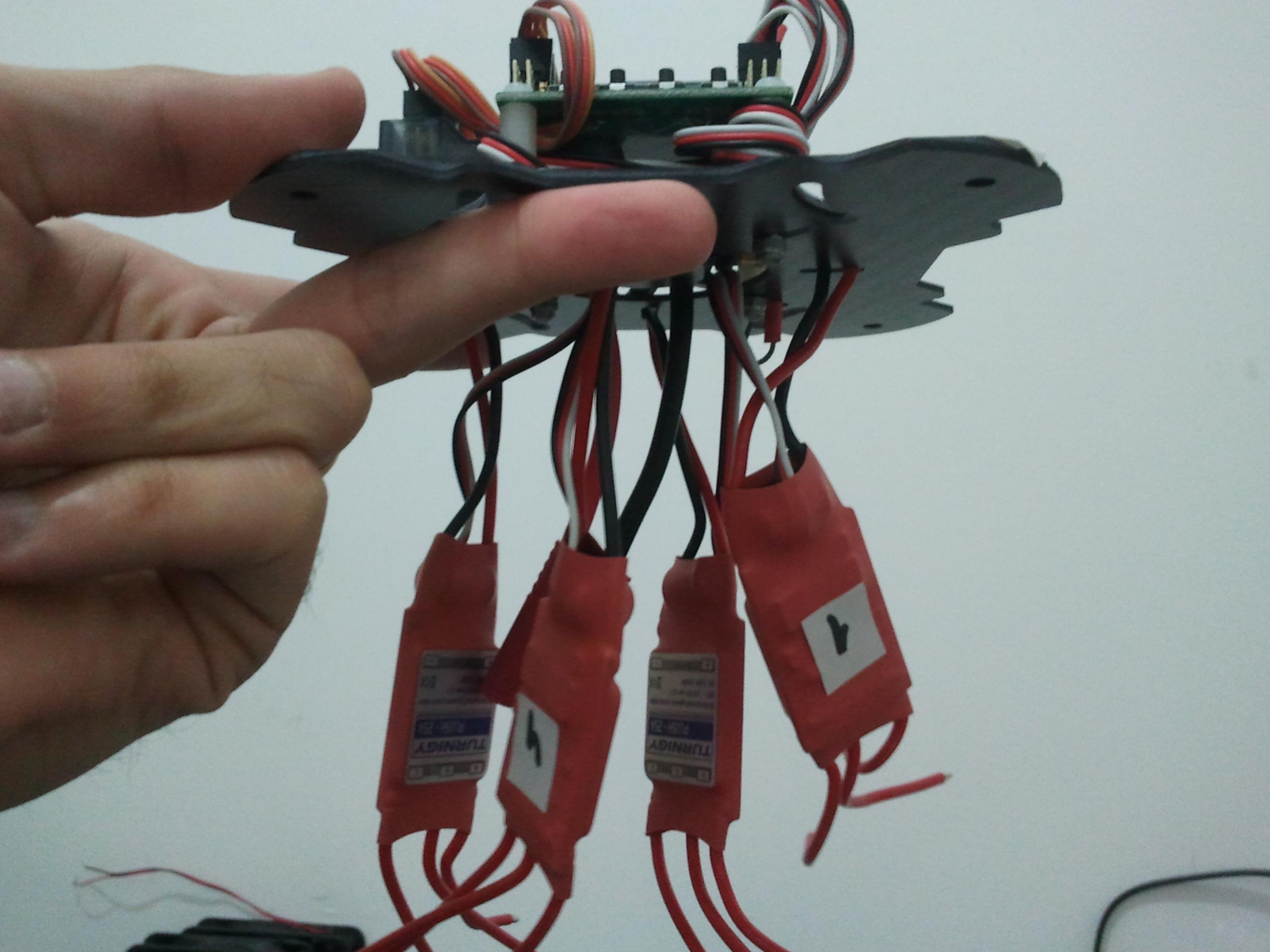

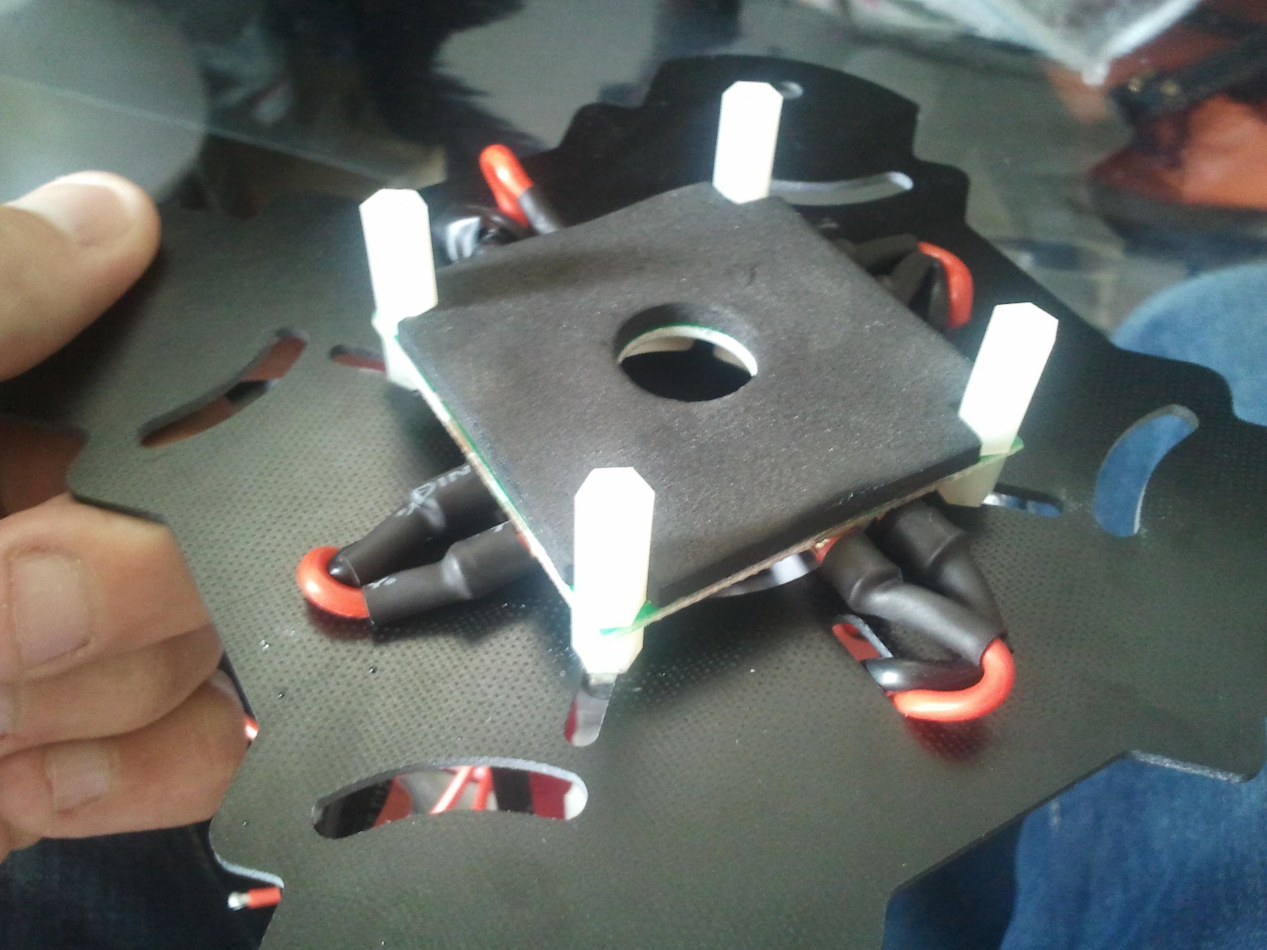

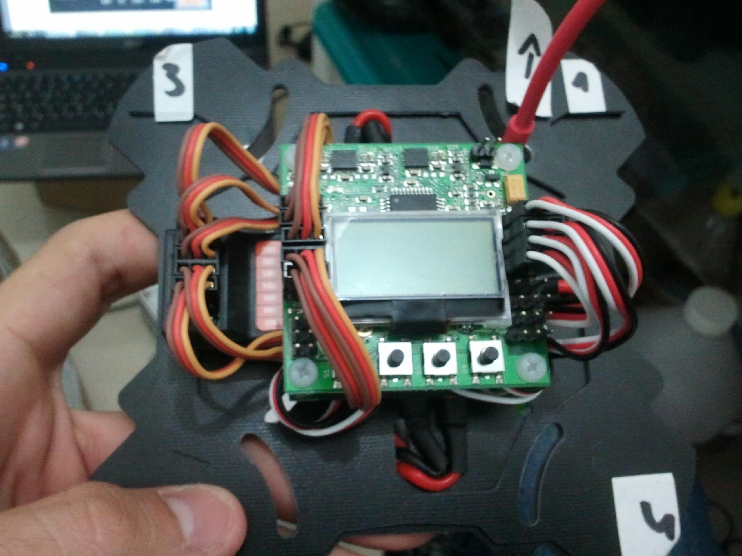

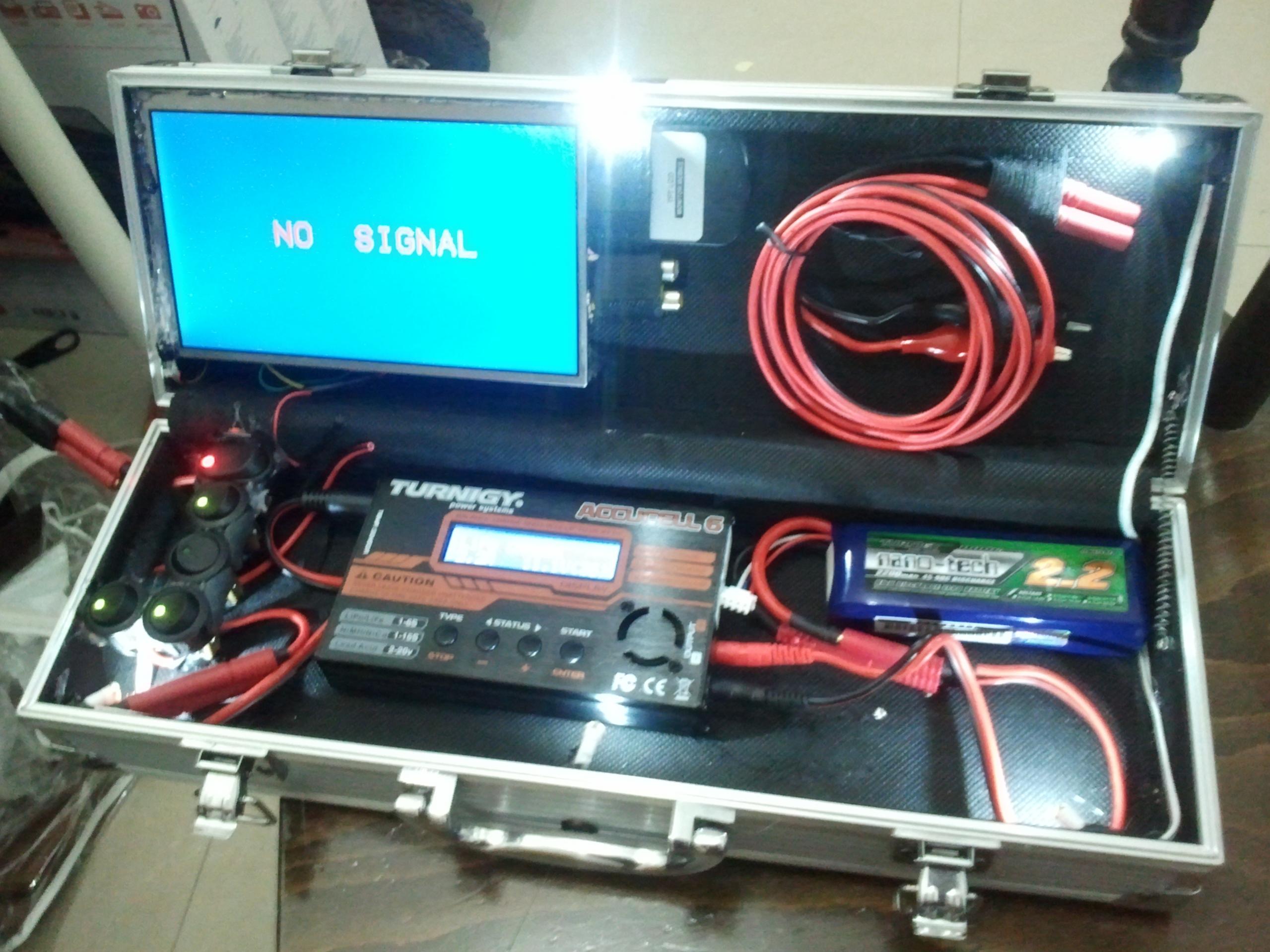

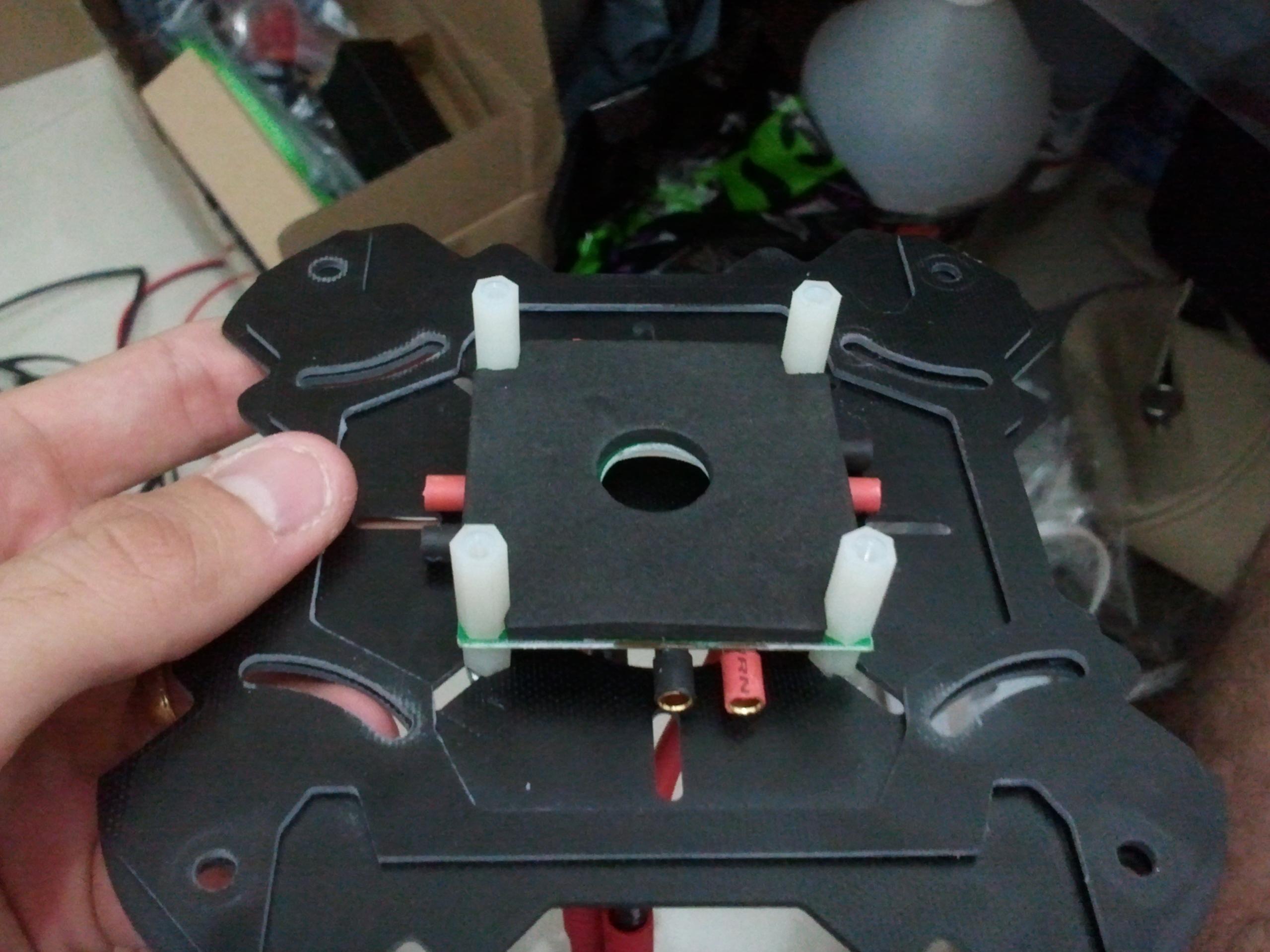

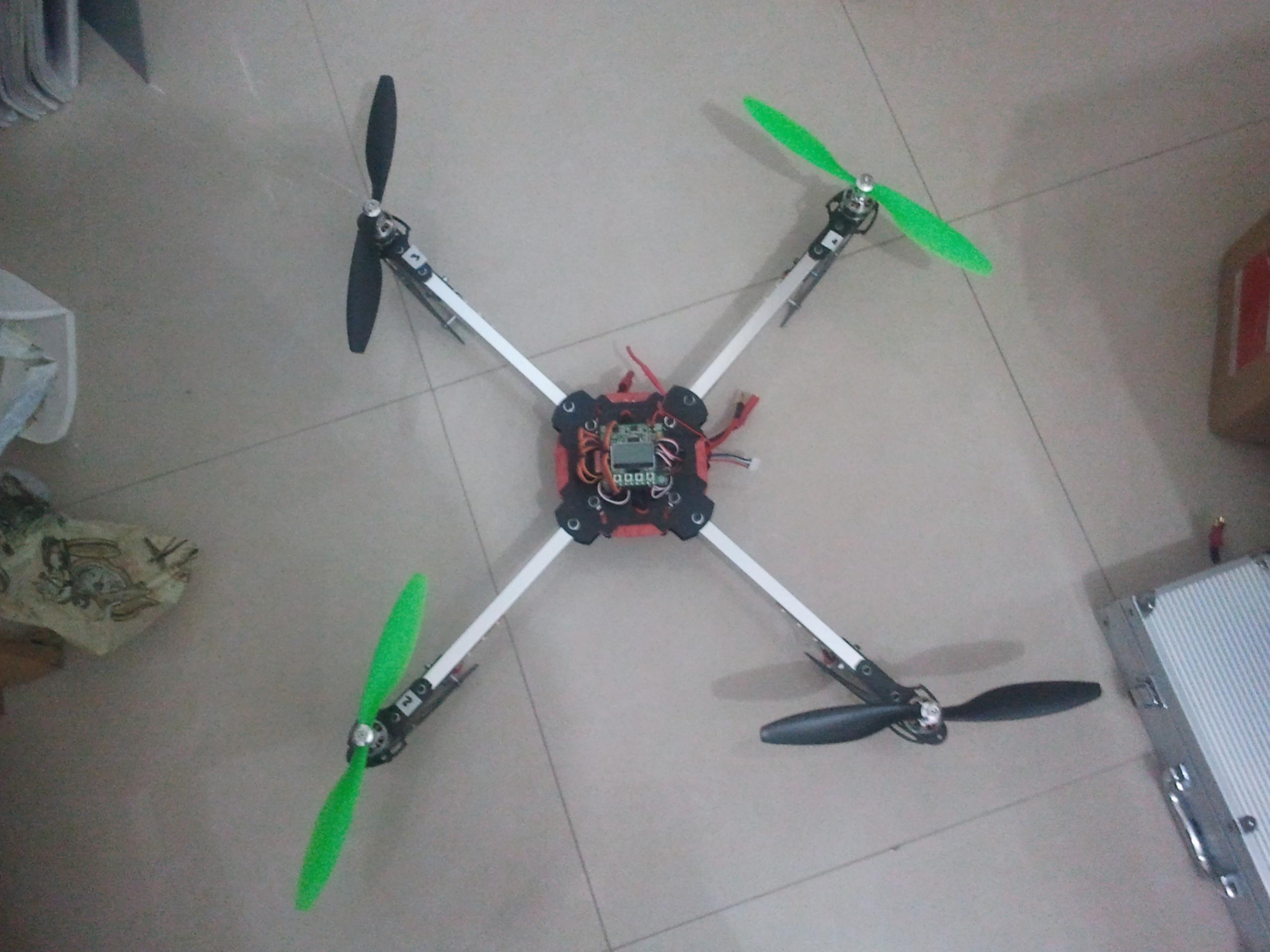

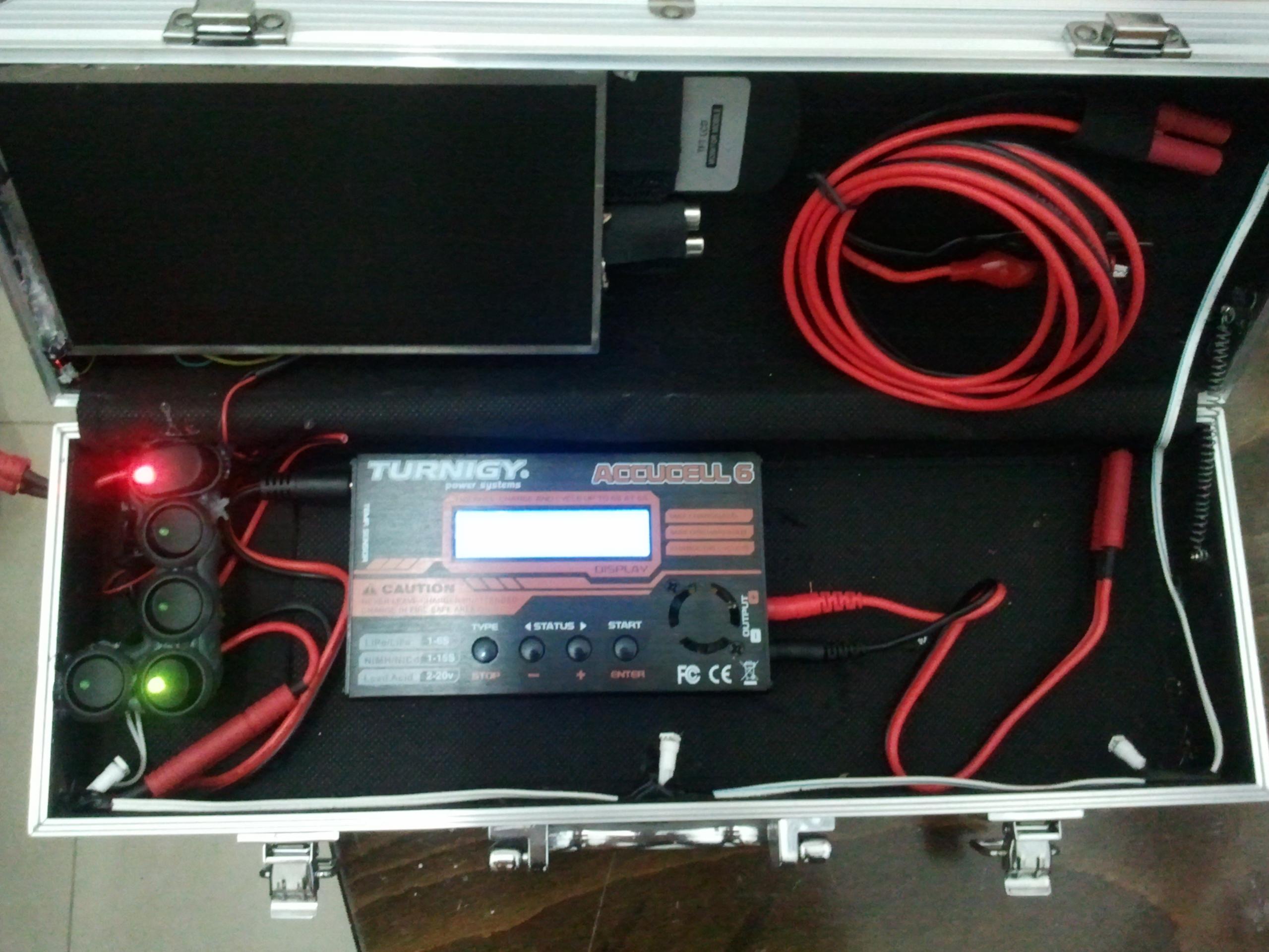

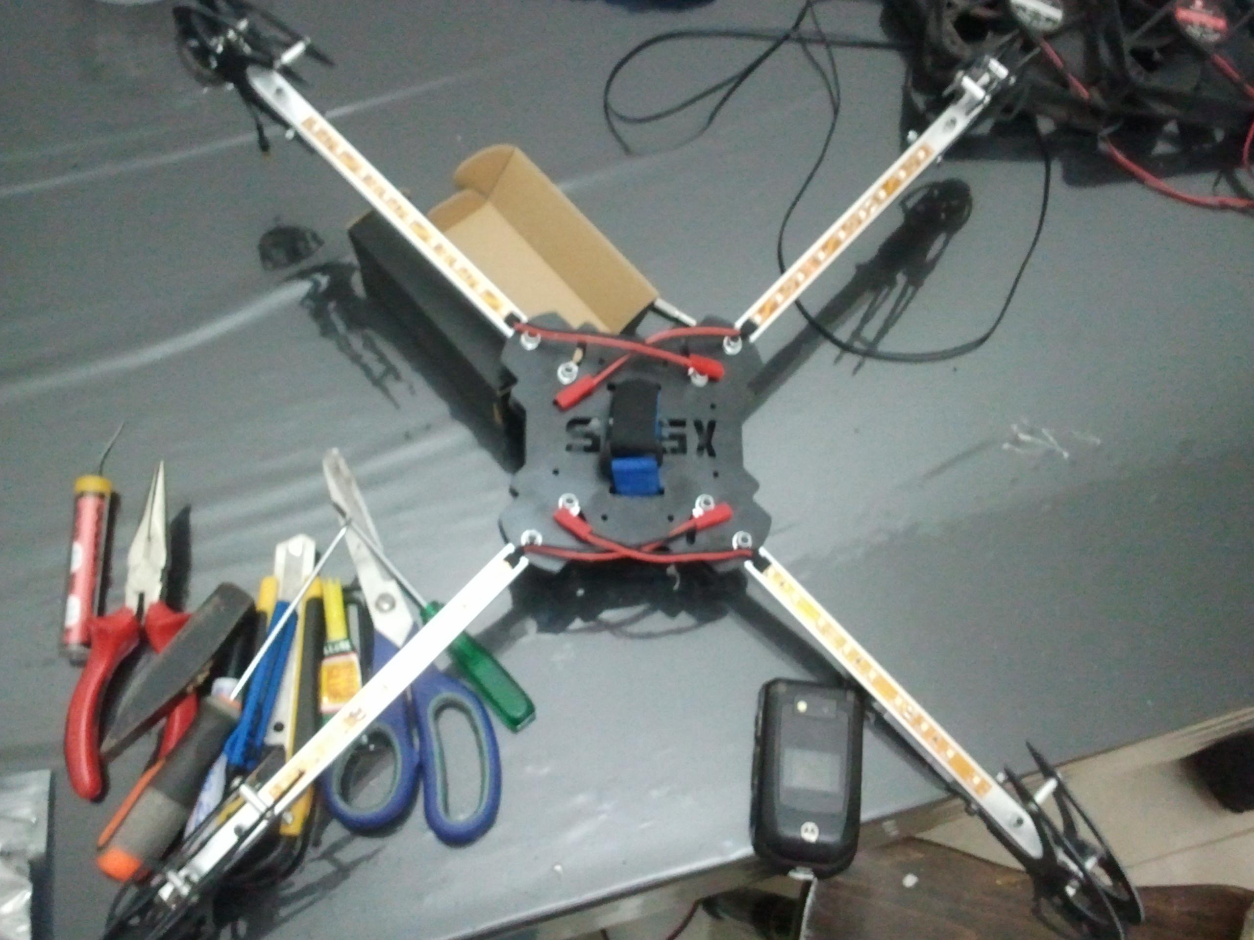

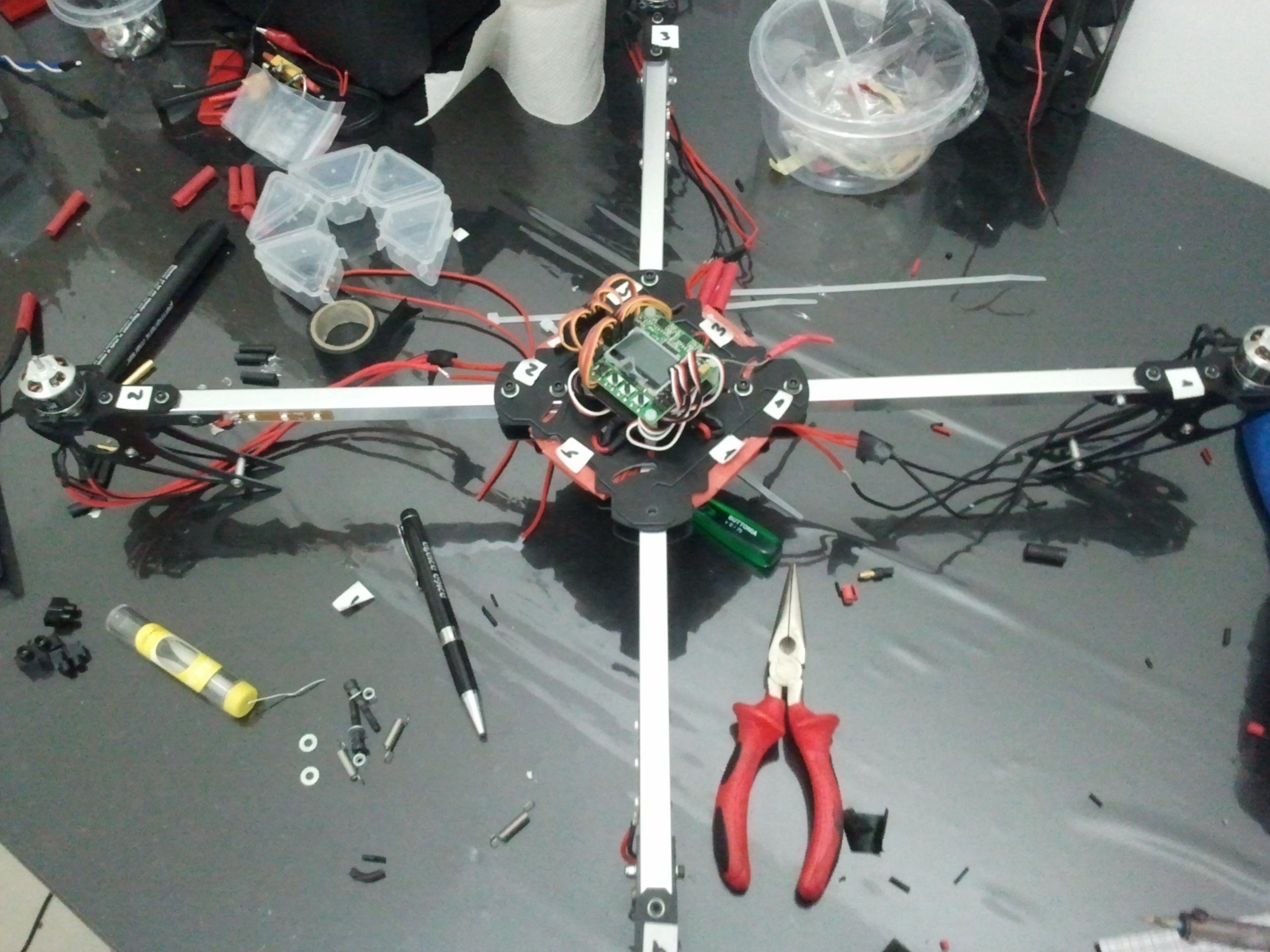

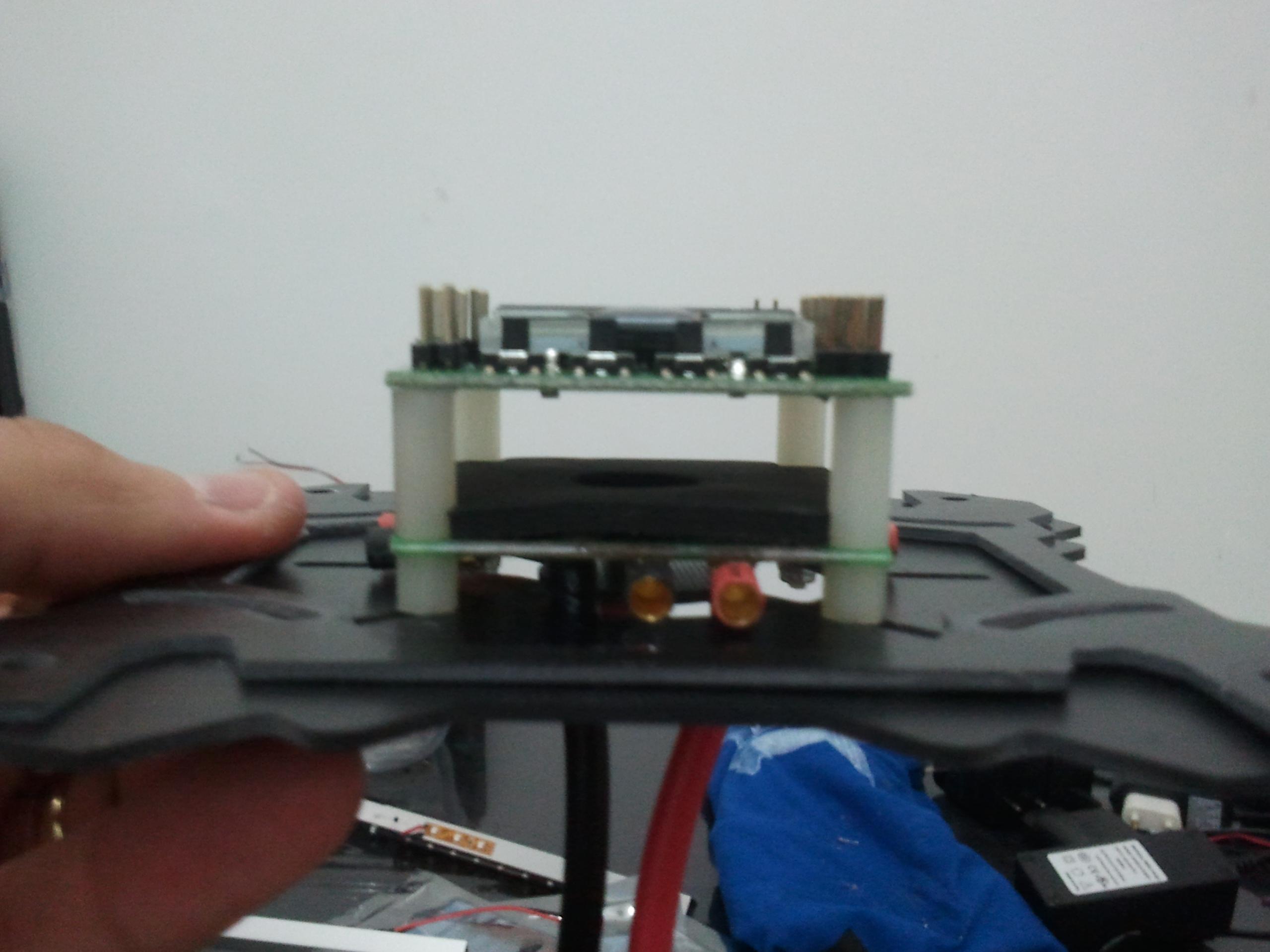

    החבילה ה-3 הגיעה, והמשכתי בהרכבה.

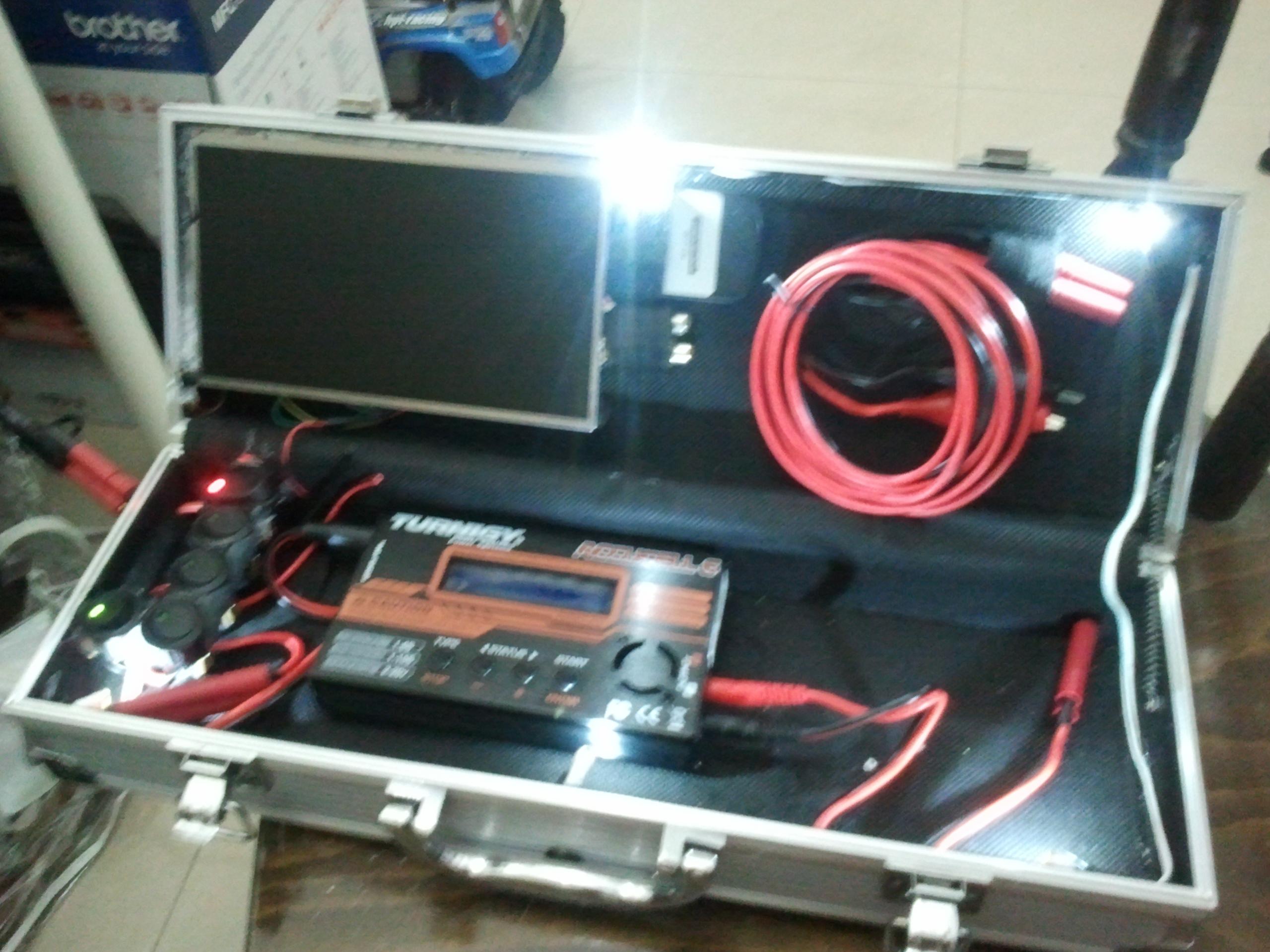

    בנוסף סיימתי את התחנת קרקע שלי, אני מתכנן בהמשך להביא סט FPV ויהיה שמח.

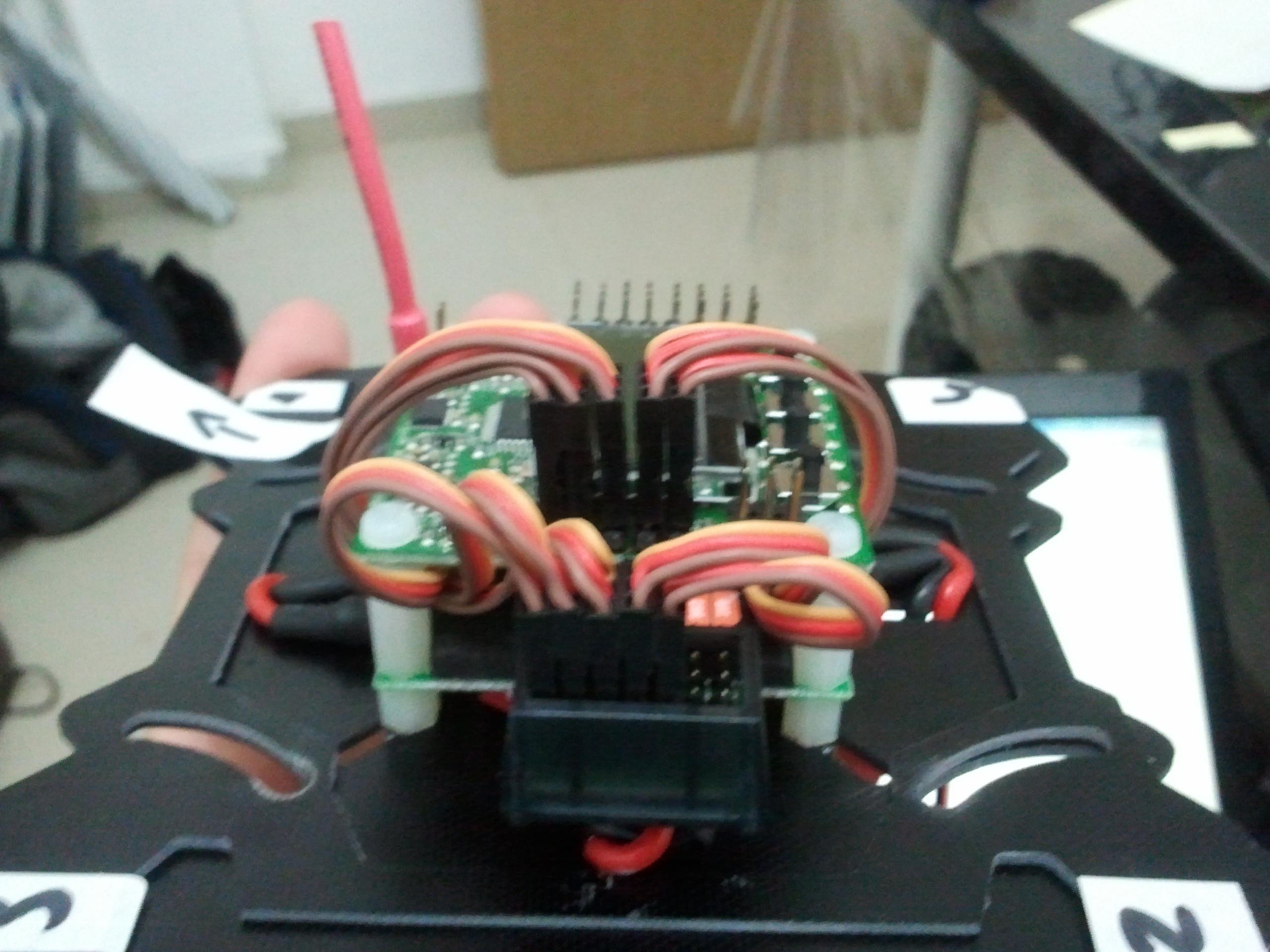

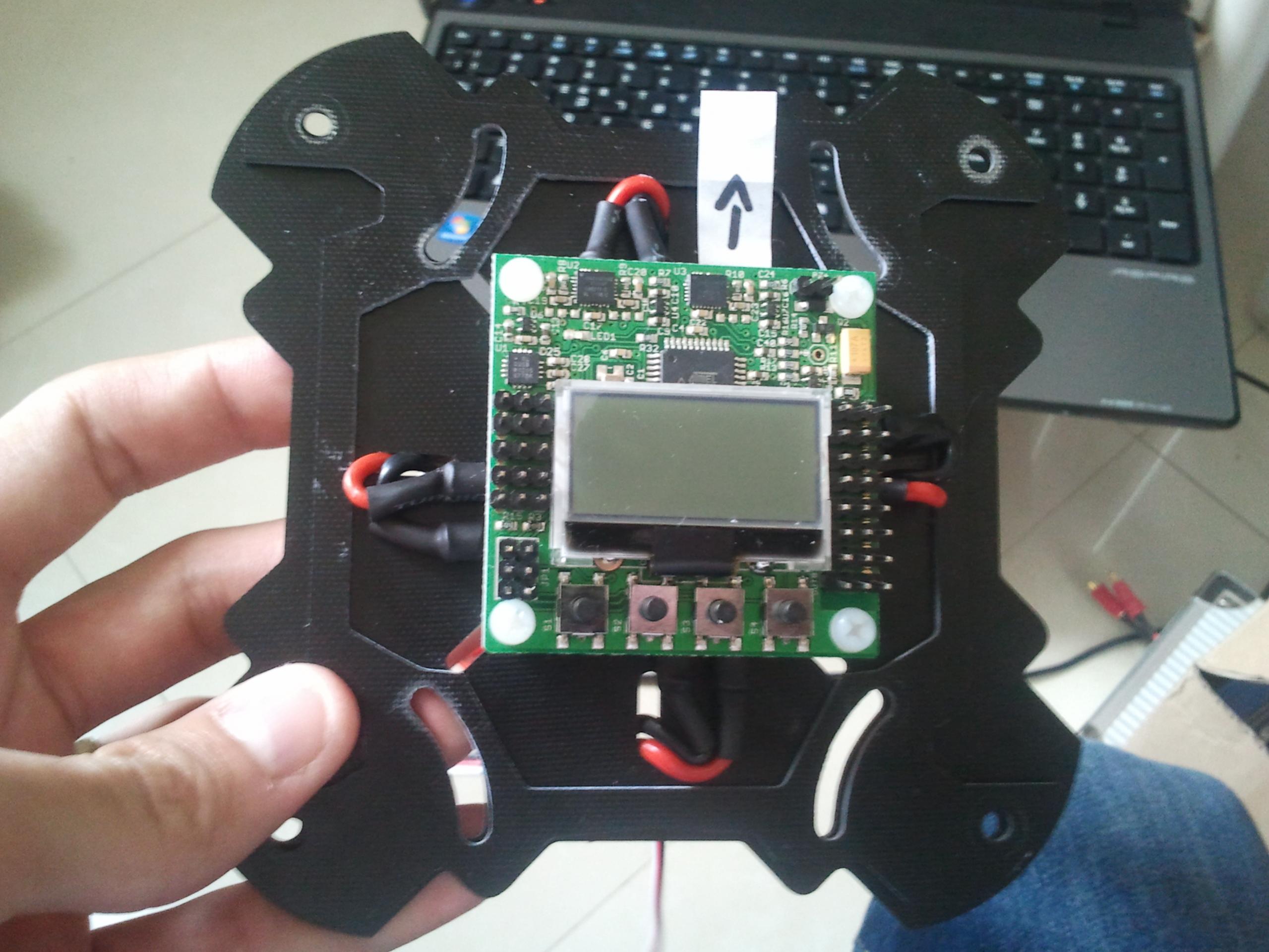

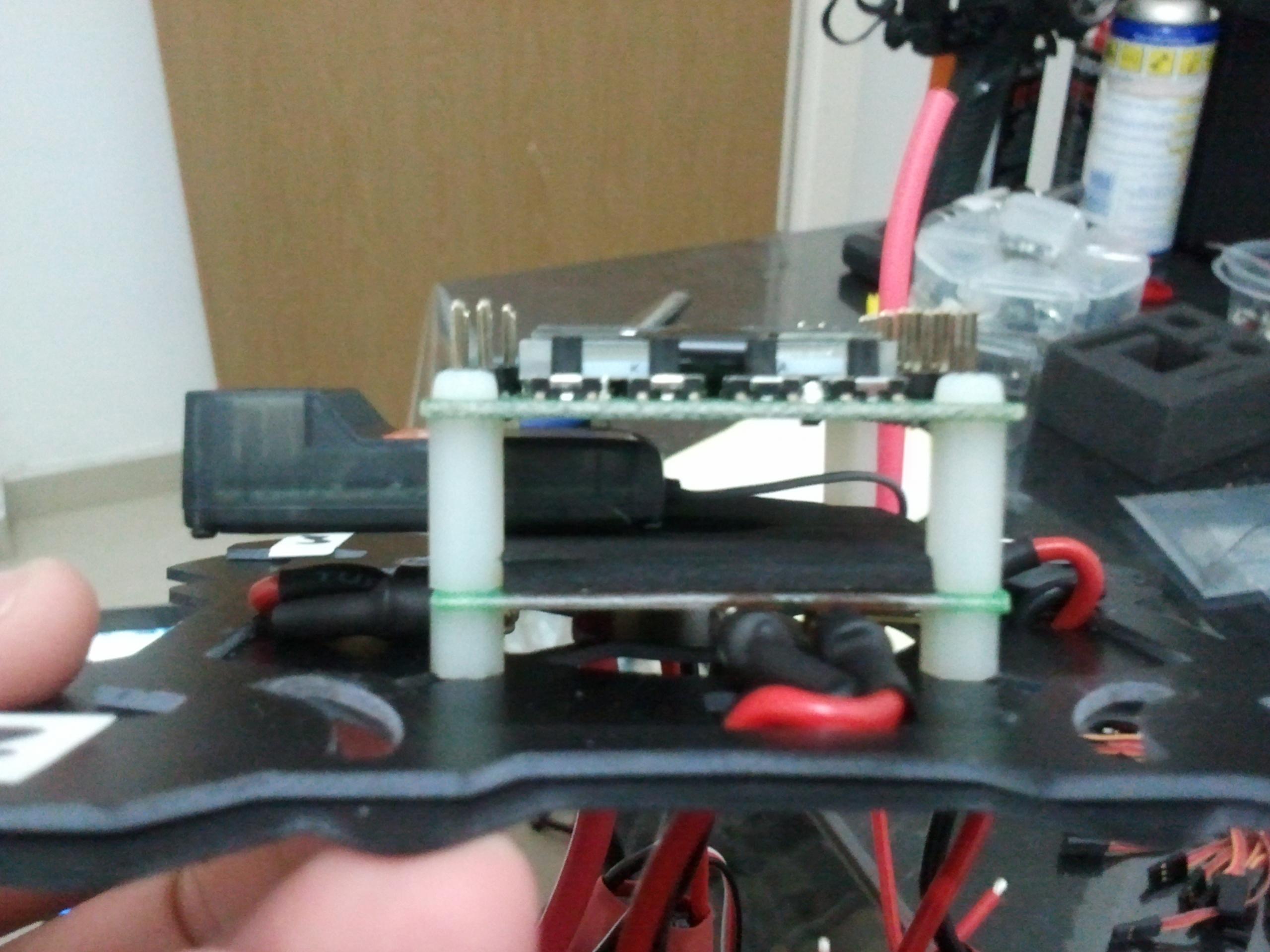

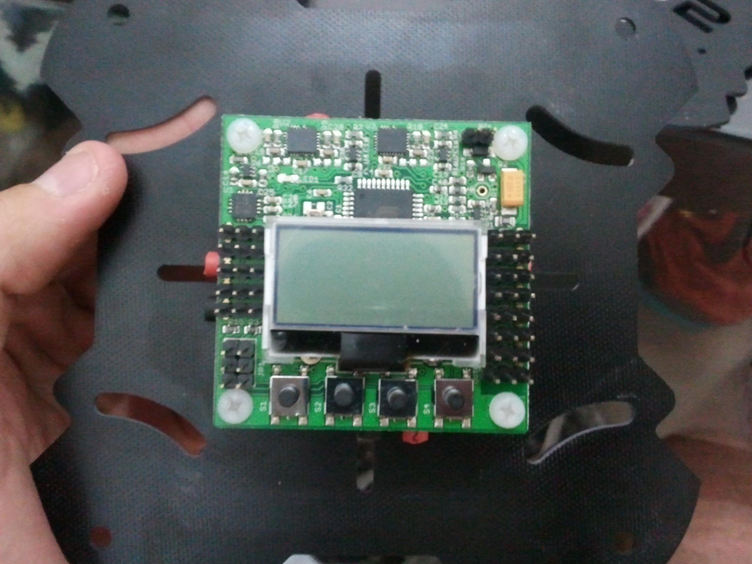

    יש לי כמה שאלות.

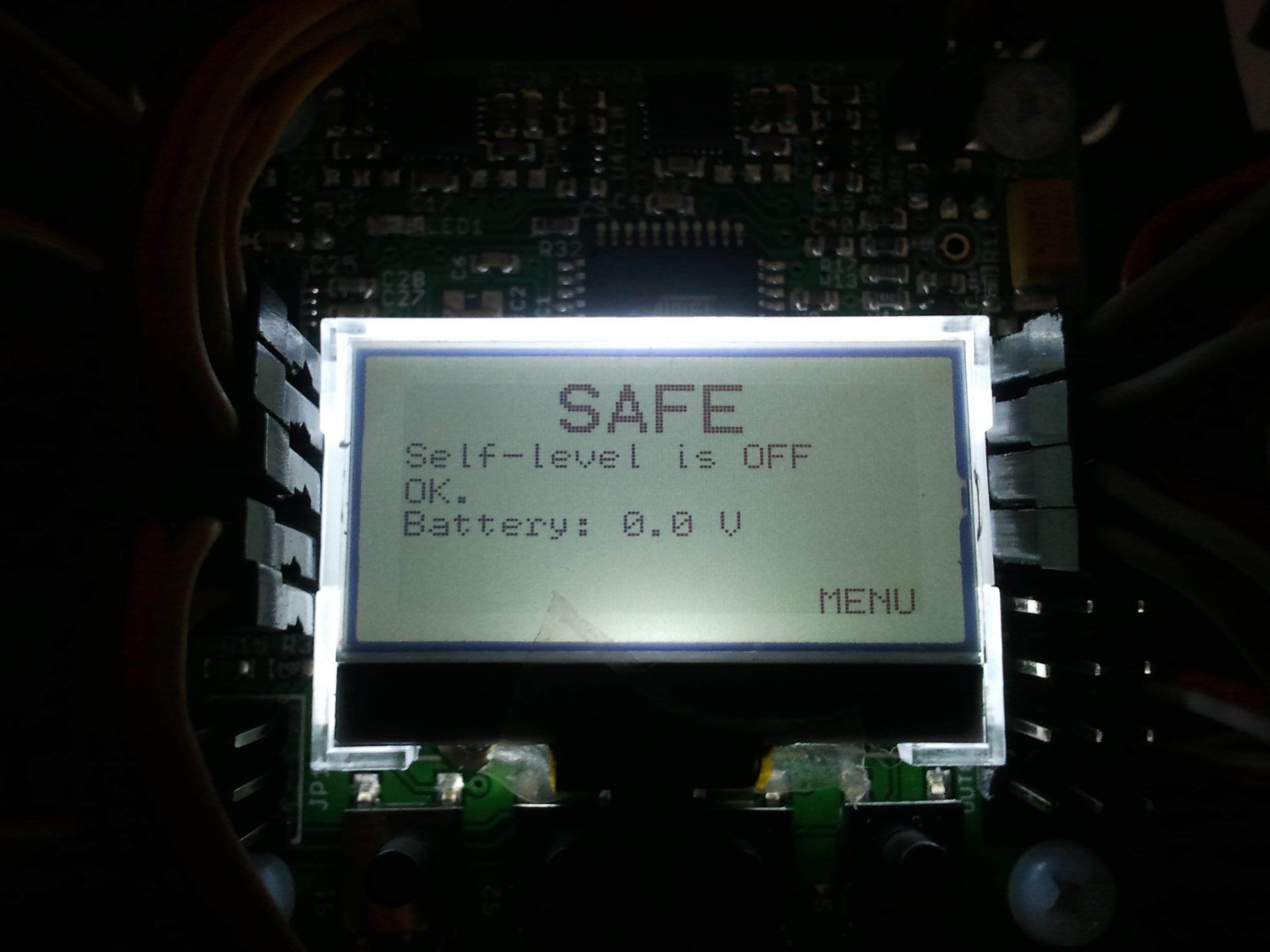

    1. למה הבקר טיסה לא מראה את ה V של הסוללה בצג LCD?
    2. למה הסוללה נגמרת לי כ"כ מהר, אני רק מפעיל את המנועים לכמה דק כדי לקלוט לאיזה כיוון הם מסתובבים ופתאום אני מגלה שהיא נגמרה כשאני מנסה להטעין אותה.
    עשיתי לה בלנס, והטענתי אותה ועדיין זה לא עוזר.
    3. אפרופו טעינות - כשמטעינים סוללה והמטען מוגדר על 3S 11.1V 2200MHA וכל הנתונים של הסוללה - עדיין צריך לעצור אותו כשהוא מגיע ל 11.1V? או שהוא אמור לעצור לבד?, גם אם זה לא משנה שהוא עובר את ה 11.1V?

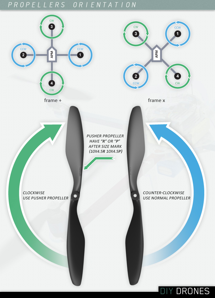

    4. איך אני ממקם את הפרופים, יש לי את השחורים והירוקים של טורניג'י. איפה למקם את השחורים ואיפה את הירוקים?
    עדיאל.
    Apr 2010
    123
    ברירת מחדל תגובה: |מתעדכן| רחפן X525, מבוסס KK2.0 וכו'... עודכן: 03.11.2012
    אני יכול לענות רק לגבי 3 ו-4:
    3. לא ציינת איזה מטען יש לך אבל סביר להניח שהוא יעצור לבד. אבל הוא לא יעצור ב 11.1V. סוללת 3 תאים טעונה לגמרי תראה 12.6V, כי תאי LIPO נטענים עד 4.2V.
    4. ברור שהירוקים מקדימה, כי הם המהירים יותר. סתם, לא באמת. נראה לי שכדאי לשים את הירוקים מקדימה כי יהיה יותר קל לזהות אותם.
    שאלה לגבי סידור המנועים שלך - למה הוא כזה? זה לא מה שאני מכיר מה KK2.0 שלי. אצלי הם מסודרים כך:

    לגבי סידור המנועים, אתה צודק, הם הורכבו הפוך, עכשיו סידרתי אותם, לגבי סיבוב המנועים בדקתי שוב ליתר בטחון והכל תקין.
    ציינתי את סוג המטען ברשימת הקניות שלי בפוסט הראשון.
    לגבי מיקום הפורפים, אני חושב שיש חשיבות למיקום שלהם, כי השחורים הם מסתובבים נגד הכיוון...
    אני מסתמך על זה:
    Apr 2010
    123
    יש לך שני זוגות פרופים. בכל זוג יש אחד שמסתובב עם כיוון השעות (CW) ואחד שמסתובב נגד כיוון השעון (CCW).
    אתה מרכיב את הפרופים בדיוק לפי הציור שצירפת. זה לא משנה אם יהיו מאחור אחד שחור ואחד ירוק, או שניים שחורים או שניים ירוקים. מה שחשוב זה שכל מנוע יסתובב לכיוון הנכון ויישב עליו הפרופ הנכון.
    אם תרכיב פרופ CW על מנוע שמסתובב CCW, תקבל פרופ שדוחף אוויר כלפי מעלה במקום כלפי מטה.

    זה בדיוק מה שאני אומר. רק שכל הירוקים הם אמורים להיות מורכבים נגד כיוון השעון והשחורים עם כיוון השעון. כל הירוקים אותם פרופים וכנ"ל לגבי השחורים.
    עריכה: לצורך העניין בציור שצירפתי. הפרופ הימיני הוא הירוק ולכן הוא מורכב על מנוע 2+4 לפי הסכמה של kk2.0 (זו שסידרתי עכשיו) וכל השחורים שהם כמו הפרופ השמאלי בציור צריכים להיות על מנועים 1+3.
    אל
    ה אם כן תגיד שזה אפשרי להתקין אותו עם המגרעת של המתאם הפלסטיק כלפי מעלה?
    נערך לאחרונה על ידי AdieLL; 13-11-2012 בשעה 23:32:55.
    Apr 2010
    123
    אם התכוונת להפוך את הפרופ, אז כמובן שזה לא אפשרי. הפרופ הוא סימטרי. תהפוך אותו והוא יישאר באותה צורה.
    אם לא משתמשים ב 4 פרופים מאותו הצבע, אז נהוג לשים את שני הפרופים הקדמיים בצבע אחד ושני האחוריים בצבע אחר, לצורך התמצאות באוויר.
    זו גם הסיבה שבד"כ קונים זוגות של פרופים, אחד CW והשני CCW.

    כן התכוונתי ללהפוך אותו. ותיארתי לעצמי שזה לא אפשרי.
    הבנתי.. אז אני קניתי 2 רבעיות של שחור וירוק כשארבעת הירוקים הם ccw והשחורים הם cw.
    אז איך שמיקמתי אותם בתמונה זה תקין.
    Apr 2010
    123
    נכון, תקין.

    יש לי בעייה אחרת.
    כשאני שם את הרחפן על הרצפה מדליק שלט מחבר סוללה עד כאן הכל טוב, דורך, הכל תקין, מתחיל להרים מצערת ופתאום הוא כאילו מרים לי רק צד 1.
    אני זוכר שבזמנו הייתה בעייה כזו לחבר בפורום והוא פתר את זה בקיזוזים, הבעיה שאני לא הצלחתי לפתור את זה בקיזוזים.
    יש רעיונות?

    אני יודע שבדקת ו-וידאת, אבל אני אשאל שוב:
    בטוח שהפרופים הנכונים מורכבים על המנוע הנכון?
    בטוח ששני המנועים הקדמיים מסתובבים פנימה אחד כלפי השני, והאחוריים מסתובבים החוצה זה מזה?
    האם ביצעת כיול ל ESC דרך הבקר?
    איזו גירסה צרובה בבקר?

    הפרופים מורכבים נכון, המנועים מחוברים נכון ומסתובבים לכיוון הנכון, ביצעתי עכשיו וידאו הרגיה.
    ביצעתי כיול לבקרים.
    איזו גירסא צרובה בבקר טיסה אני לא יודע, איך בודקים?
    Apr 2010
    123
    כשאתה מחבר את הבקר למתח הוא מראה לרגע את הגירסה.
    בטוח שאתה עובד בקונפיגורציה הנכונה בשבילך? X או + ?

    אני עובד בקונפיגורציה הנכונה וכן, הגירסא היא: 1.2
    עריכה: טוב אז החזרתי את כל ההגדרות לברירת מחדל וזה פחות או יותר איפשר לי להמריא לאוויר בהצלחה, עדיין יש לי סטיות קטנות אבל כבר אקזז את זה.
    איך אני יכול לעשות רברס לסטיק הימני (אין לי מושג איך קוראים לזה)
    שאם אני דוחוף את הסטיק קדימה שהרחפן יוריד את האף וידחוף קדימה ולא ירים אותו וימשוך אחורה?
