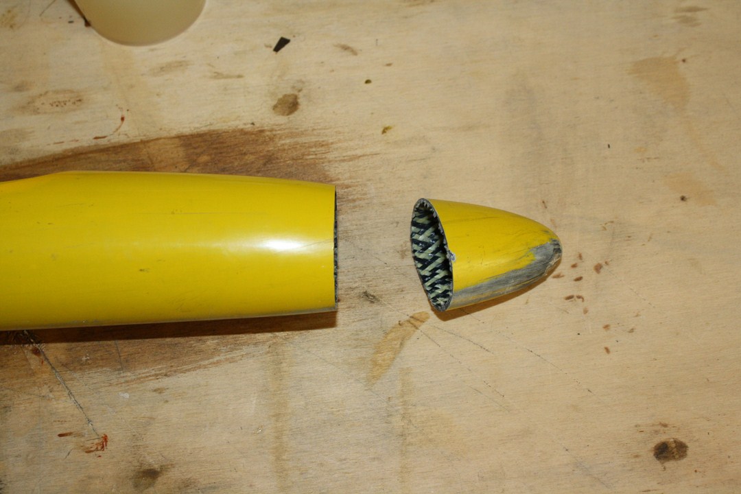

    התחלתי עם ה"ברית מילה"

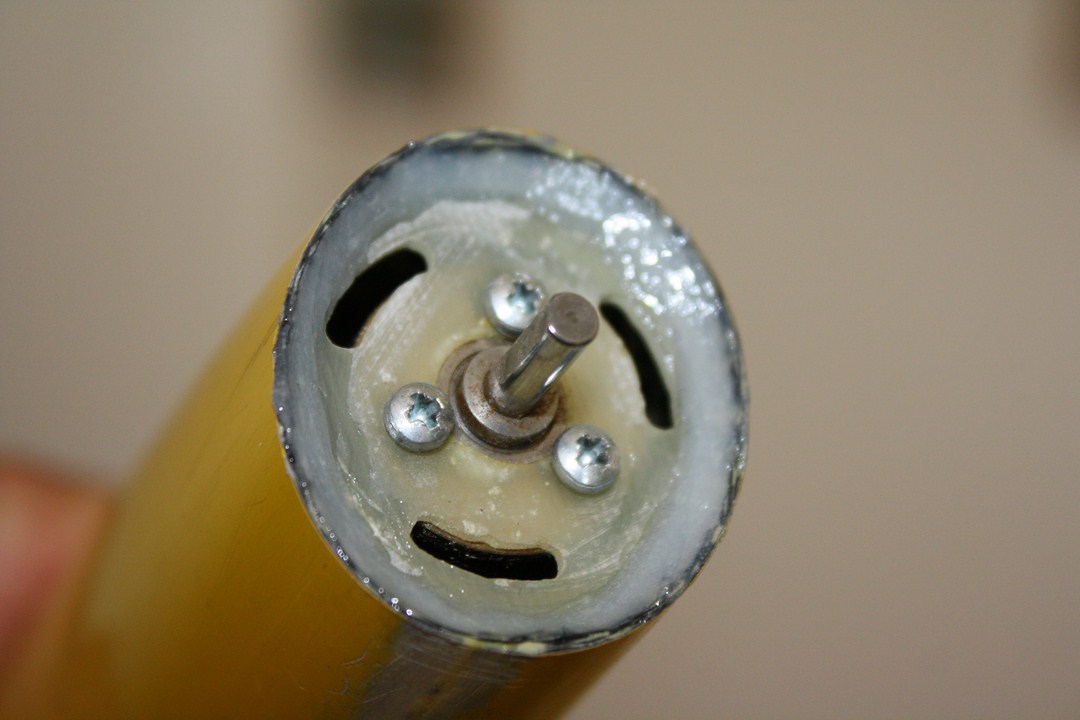

    הכנתי את הFirewall שיתאים למנוע שלי, והדבקתי אותו עם דבק מבני לחרטום (יש דבק גם מבפנים וגם מבחוץ)

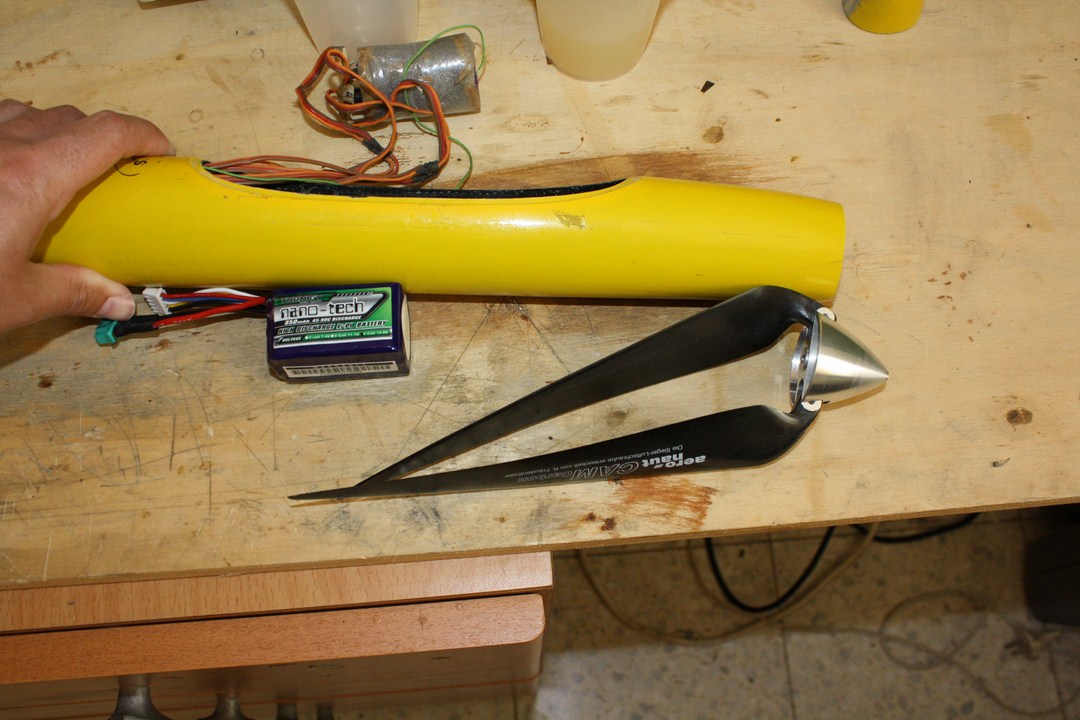

    מערכת הכח שבה אני הולך להשתמש היא מנוע Hacker b40 19L עם גיר, בקר Kontronik 40A, פרופלור מפלצת Aeronaut CAM 18X11, ספינר אלומיניום (שלא ישבר בנחיתות) וסוללה זבל סינית Nano Tech 850 mah, 4S, 45C (פעם ראשונה שיש לי בבית זבל סיני, מקווה שלא תפוצץ לי את הבית).
    כדי להדגיש עד כמה שהפרופלור הזה גדול, צילמתי אותו ליד פרופלור 12X6

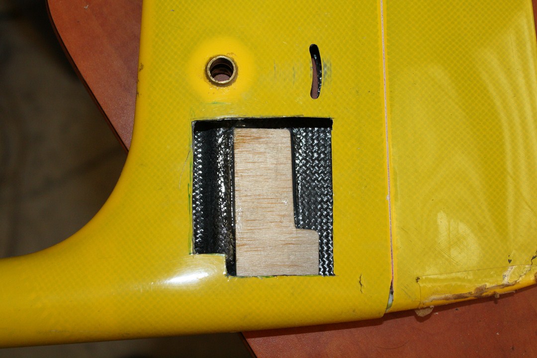

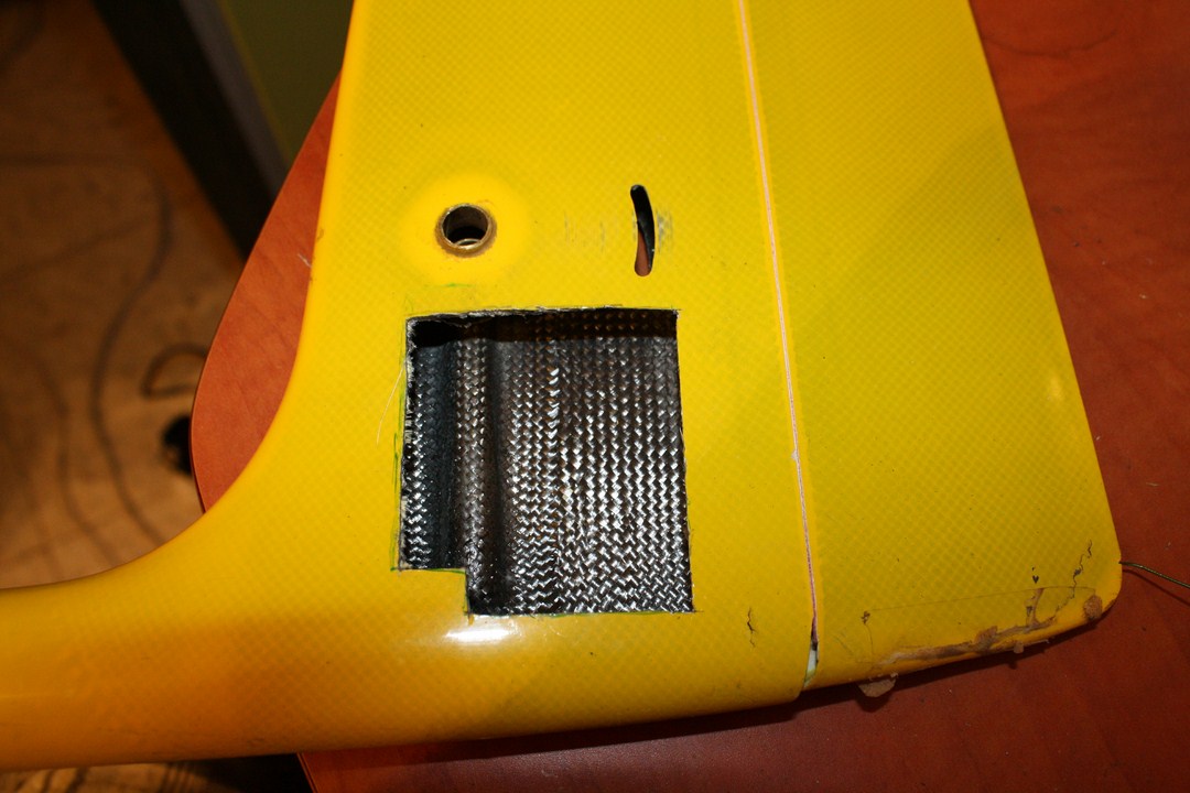

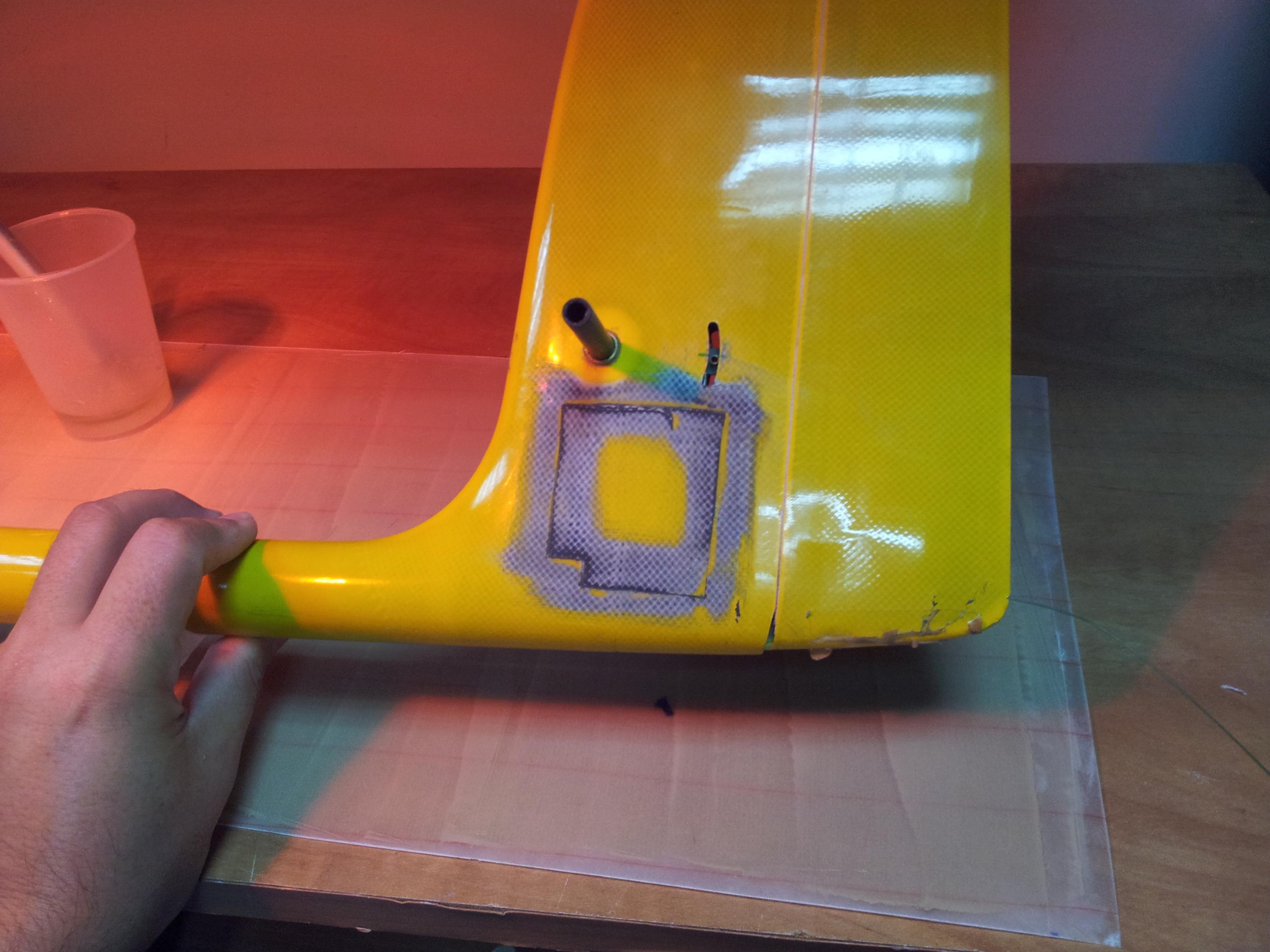

    קיבלתי את הסרוואים המיועדים להגאים (Hyperion dS11) ופתחתי פתח במייצב כיוון שבו ישבו הסרוואים. בזמן הפתיחה היה לי מאד קשה לחתוך חלק ממנו, ואחרי שפתחתי בהבנתי למה - מסתבר שבמייצב כיוון יש מן קורת U צפה משני צידי המייצב.
    בנוסף לזה בגלל הקורה ראיתי שיש צורך בהגבהה לסרוואים, אחרת הם לא יוכלו להזיז את ההגאים בצורה חלקה.
    כל מה שנותר לי לעשות אחרי שההגבהה שעשיתי תתייבש זה להדביק את הסרוואים על התושבת ולחבר אותם לנדנדה של ההגה גובה, ולמייצב כיוון... אני שוקל גם להחזיר למייצב כיוון את החוזק ש"לקחתי" ע"י חיתוך הקורה, אבל בגלל שהדאון הזה הוא לא דאון F3J יותר, האיזור עצמו מאד חזק גם ככה ובגלל שהעומסים עליו משמועתית קטנים יותר ייתכן שאוותר על זה.

    אני ממליץ בחום להחזיר חוזק בדמות של חציץ באיזור הפתוח.
    במקרה של עומס, כתוצאה מנחיתה עקומה לדוגמה, ההגה עלול לקרוס.
    תוסיף חציץ בחלק הקדמי לסגירת תיבת פיתול (D-BOX) מהתחתית (תשאיר חור לחיווט) ועד הציר של הגה הגובה

    כבר קיימת באיזור הזה תיבת פיתול קצת מעל החור של הציר של ההגה גובה.
    אתה מציע לעשות עוד אחת באיזור של הפתח?

    ראה התמונה המצורפת
    הייתי מוסיף חציץ על פי הקו האדום.
    ימנע קריסה של הסקין במקרה של נחיתות עקומות (נגיעת טיפ אחד בקרקע לפני השני)

    נשמע הגיוני... נוסיף

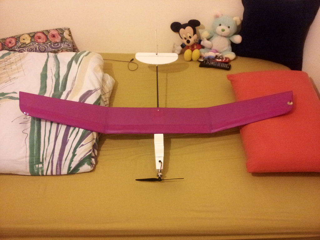

    הודה 24 פעמים ב 22 הודעות
    ברירת מחדל תגובה: הסבת Pike Superior F3J לדאון חשמלי F5J
    יפה מאוד! אני אוהב את הרעיון.
    הנה משהו קצת יותר צנוע
    בברכה,
    תומר עינבר
    May 2012

    DLG ממונע?
    הערוץ שלי ביוטיוב
    http://www.youtube.com/user/davidrj55/videos?view=0
    תעשו SUBSCRIBE
    נשר
    2,881
    126
    ברירת מחדל Re: הסבת Pike Superior F3J לדאון חשמלי F5J
    כן, DLG ממונע.
    הסיבה מאוד פשוטה: החלטתי לחשמל אותו כיוון שבמחינת חוזק מבני הוא כבר עשה את שלו, הוא הדיסקוס הראשון שלי והיום אני מטיס Topsky 2.
    הגמבלר שכב הרבה על הקיר עד שהחלטתי להחזיר אותו לשירות בצורת דאון ממונע. הוא טס מדהים וגם בעל כושר דאייה שכמעט ולא אבד.
    יפה... מה הSETUP?
    סייג לחכמה שתיקה!
    נשר
    2,881
    126
    מנוע hextronic 1300kv 24 גרם.
    בקר 10A.
    סוללה Rhino 3S 460.
    פרופ 8X4.
    סרוואים D47.
    בברכה,
    תומר עינבר

    עשיתי בנדנדה של ההגה גובה חור ללינק של ההגה גובה כדי שיתחבר אליו ישירות, וידאתי שהכל עובד חלק בלי תקיעות או מאמצים והדבקתי את הסרואים בזנב על המגש שתיארתי מקודם, אבל לצערי שכחתי לצלם את כל הדברים האלה...
    אחרי שהסרוואים הודבקו ובדקתי שוב שהכל עובד חלק, הלחמתי מאריכים לסרוואים שהולכים עד החרטום - חוט 4 גידים כאשר ה'+' של שני הסרוואים מחוברים ביחד, ה,'-' כנ"ל וסינגל אחד לכל אחד.
    אחרי שוידאתי שוב (Better safe than sorry) שהכל עובד חלק השלמתי את הקורה במייצב כיוון כמו שרועי הציע, וסגרתי בהחזרה את פתח שפתחתי בהתחלה כשהוספתי רצועות פיברגלס על המסגרת של המכסה על מנת להחזיר את החוזק לפיתול של כל המייצב (אם יהיה לי כוח מתישהו אולי גם אצבע את זה):
