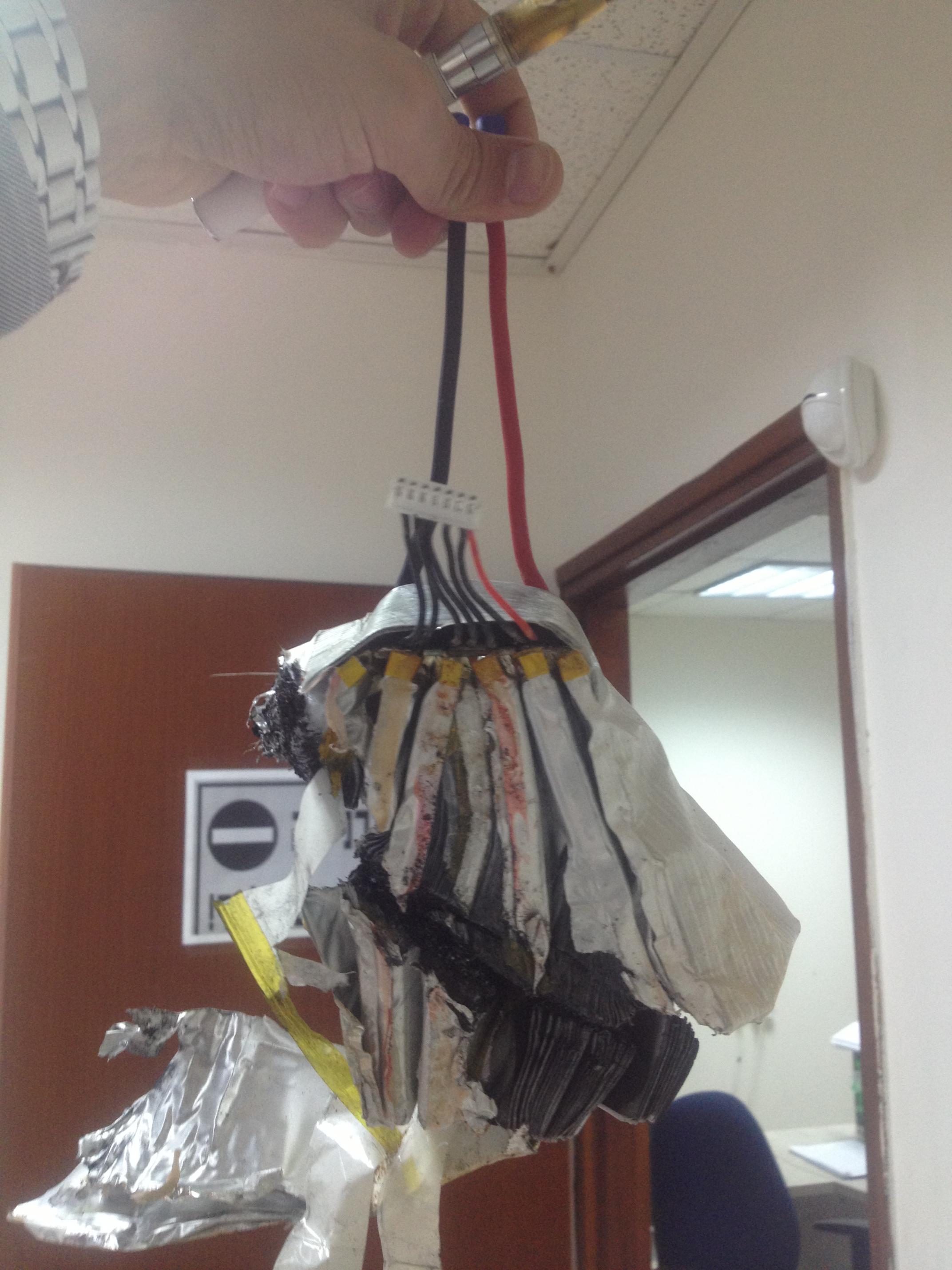

    אז ככה...
    מה שקרה נכון למה שאני מבין עכשיו זה בום סטרייק!
    התעלומה היא שלאחר פגיעת הלהב בבום הראש מפסיק להסתובב מה שלא יכול להסביר איך יתכן שהלהב חתכה גם את אחת הסוללות הראשיות Click image for larger version.
    סל"ד: 2220 והיה נשמע בהחלט ככה
    דמפרים חדשים מקוריים
    להבים: align שחורות
    נ.ב זו הפעם השניה שיש לי בום סטרייק עם להבים שחורות של align מה שלא קרה לי עדיין עם להבים שונות
    וחלילה אני לא מאשים את הלהבים כי הם אומנם גמישות אבל זה לא צריך להיות אם הראש תקין.
    דבר נוסף שחשבתי עליו שיכול להיות שנשבר לינק ובגלל זה הלהב פגעה בבום ואני אסביר...
    יצא לי כבר להטיס עם להבים של align עם דמפרים גמורים בעבר ובמצבים יותר קיצוניים וזה לא קרה לי ככה...

    ד"א לדעתי הסיבה שהסוללה נפגעה מהלהבים כי כתוצאה מהמכה הסוללה עפה מהמסוק והגיעה לטווח של הלהב

    שירן אתה לא צריך להיות ספקן הכן הלהבים של אלין נוטות לקדם בום סטרייק היות ושמתי לב שלאחר עשרות טיסות הן מתחילות להיות פחות קשיחות.

    אם אני מסיק נכון
    אז הסוללה הראשית קיבלה מכה ולא עלתה באש בגלל שהייתה כבר לקראת סוף המחזור שלה(פרוקה)
    מה שאומר שאולי היו לך דעיכות וירידת סל"ד וכתוצאה מכך היה בום סטרייק
    מסתבר על הדעת?

    סוללות מסוג שהיה במסוק גם שהם מליות לא עלות באש.
