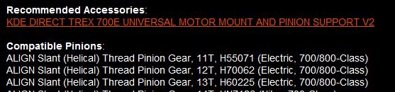

    אם הפיניון מוד 1 ומתאים מבחינת עובי הציר אז לא צריכה להיות בעיה, גם אני הזמנתי כזה לפני כמה ימים.
    (ולדעתי תזמין אותו מ readyheli או helidirect - תקבל אותו הרבה יותר מהר..)
    הנה מהאתר של KDE:

    הזמנתי + גג"ש 110
    לפי האתר של אליין אמור לעבוד עם התושבת מנוע המקורית
    הזמנתי מאינפינטי
    בד"כ מגיע מהר
