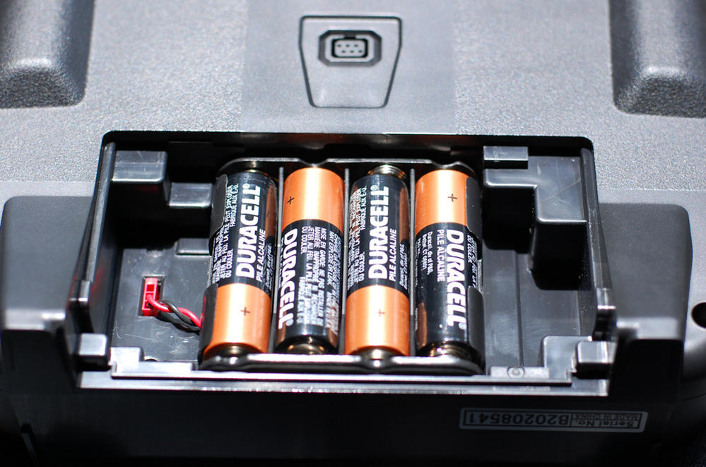

    רכשתי שלט futaba 8j.
    השלט מגיע ללא סוללות, עם מתקן ל4 סוללות AA רגילות.
    אני רוצה להחליף לסוללה נטענת.
    חיפשתי ב HK וב ebay לא מצאתי משהו שמתאים מבחינת הגודל הפיזי (למקום בשלט), כמות ה Mha או הוולט (מוכן גם לשים bec אם צריך...).
    מישהו מכיר סוללה מתאימה?

    יש לי את אותו השלט וגם אני מחפש פתרון ,
    הסוללות שאננס מציע לא מתאימות הן לא נכנסות למשדר .
    מצאת סוללה נטענת מתאימה ?

    לך על זה ב 48$
    http://www3.towerhobbies.com/cgi-bin...P?I=LXVUB4&P=8
    או שתנסה למצוא מקום לאחת הסוללות מהסיני.
    האם לא ניתן לפרק את בית הסוללות הזה?

    ניתן לפרק אבל עדיין יש מגבלה של מקום .
    היצרן מציע 2 סוללות מתאימות מקוריות של פוטבה :
    1. HT5F1700B NIMH 6v 1700mah
    2. FT2F2100B LI-FE 6.6v 2100mah
    הבעיה שהסוללות האלה יקרות רצח 50$ ל- NIMH ו- 85$ לLIFE
    יש הצעות זולות יותר ???

    הסוללה הזאת http://www3.towerhobbies.com/cgi-bin...P?I=LXVUB4&P=8
    ממולצת ע"י towerhobbies כמתאימה לשלט הזה http://www3.towerhobbies.com/cgi-bin...?&I=LWE131&P=M
    ראה בלינקים למטה
    וזה הגודל שלה:
    Length: 85mm (3.3")
    Width: 18mm (0.71")
    Height: 44mm (1.7")
    הסוללה הזאת http://www.hobbyking.com/hobbyking/s...iver_Pack.html
    Length-A(mm) 52
    Height-B(mm) 43
    Width-C(mm) 15
    קטנה יותר...
    היא 3 תאים של 1.6 כלומר 4.8 ונטענת עד ל 1.9 לתא כלומר 5.7V
    ב 5 דולר אני הייתי מנסה...

    בינתיים אני מסתדר עם סוללות DURACELL אני מטיס מעט יחסית כרגע (השבוע קצת יותר) אז כרגע הסוללות עדיין מלאות כבר חודשיים בערך, אבל נראה לי שווה בכל מקרה להזמין.
