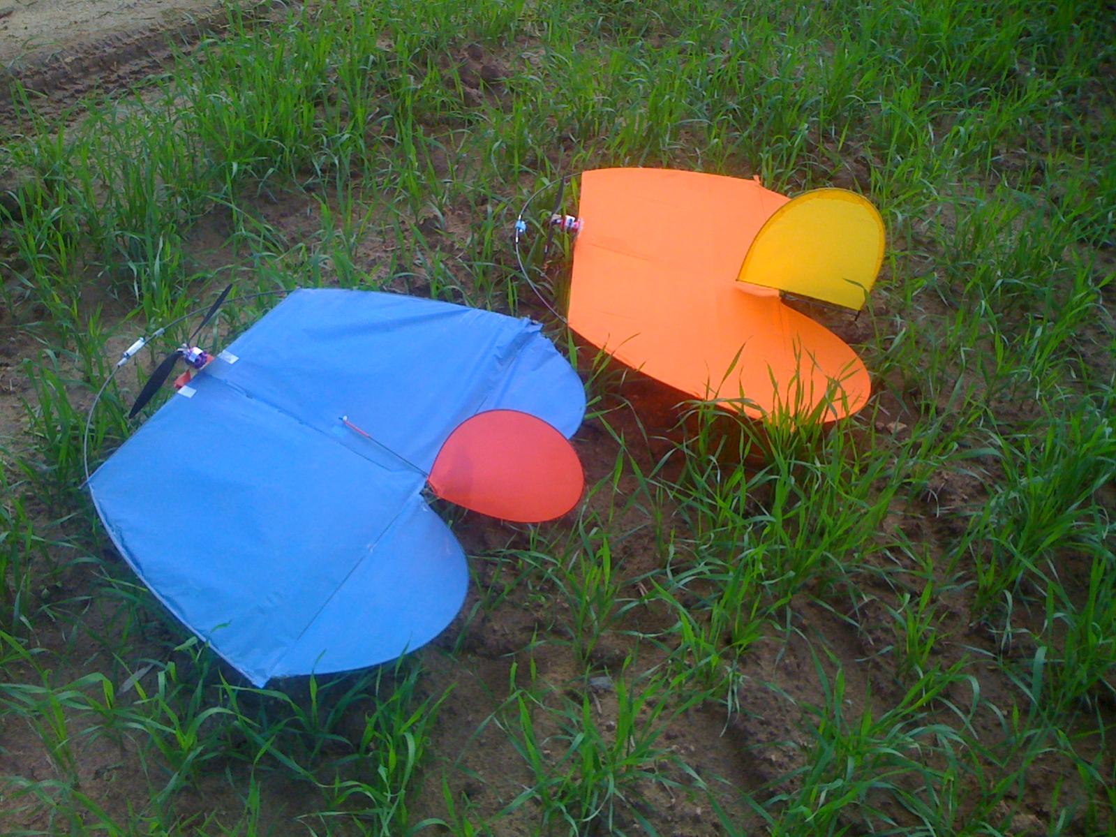

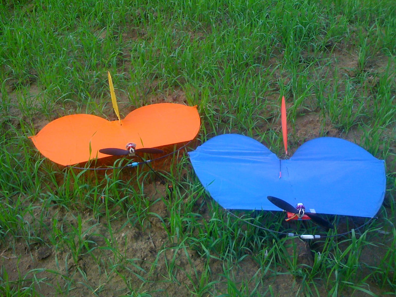

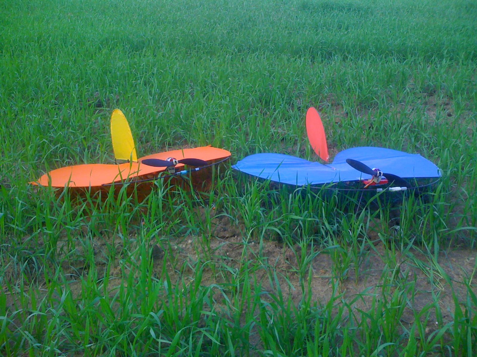

    טוב אז סתם לשם הכיף ראיתי אצל דני לדו עפיפון ממונע והחלטתי שגם אני רוצה
    אז לקחתי את שלו הכחול מהחנות ובניתי עליו את שלי הכתום, עבודת יד עצמית

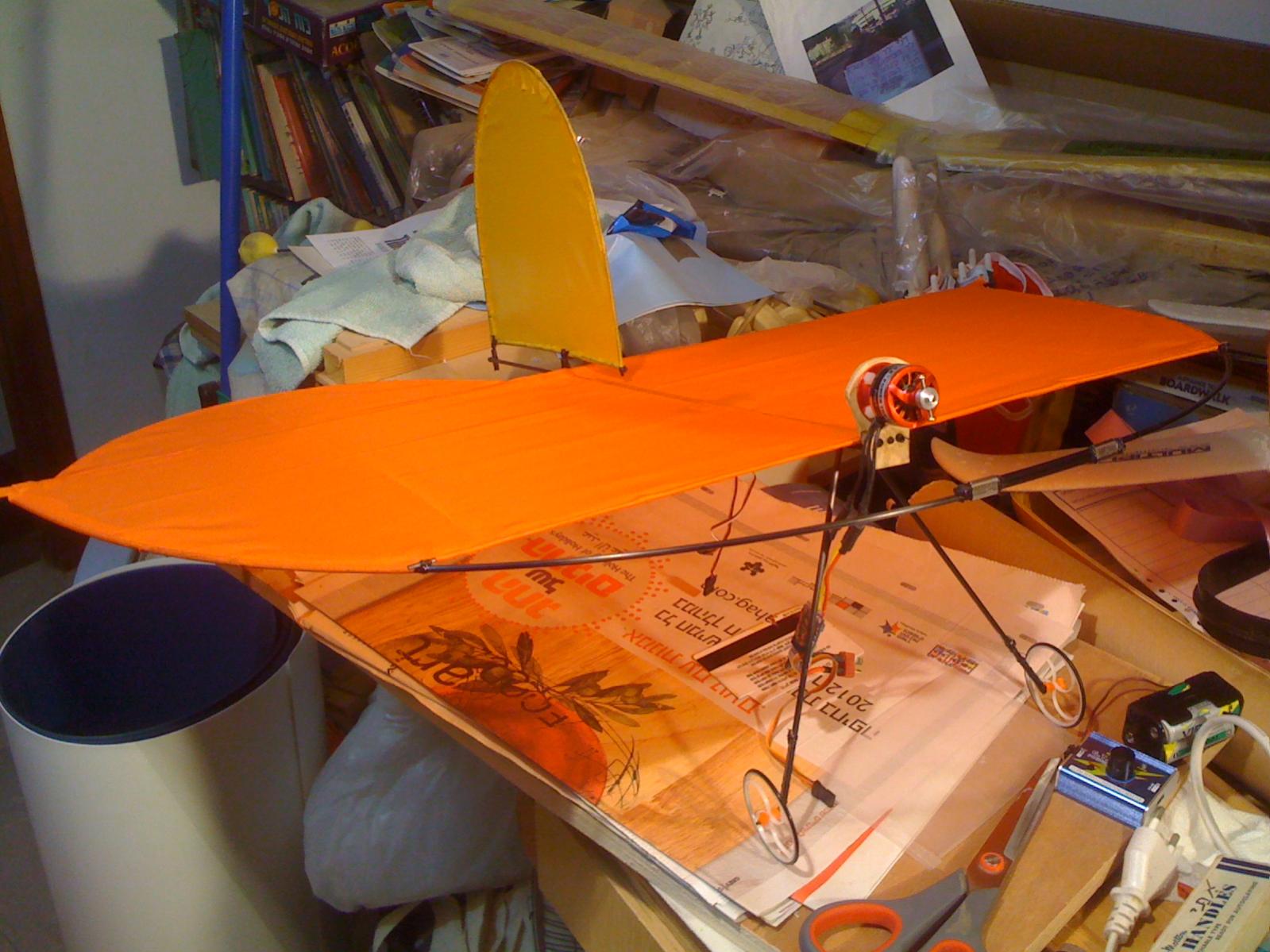

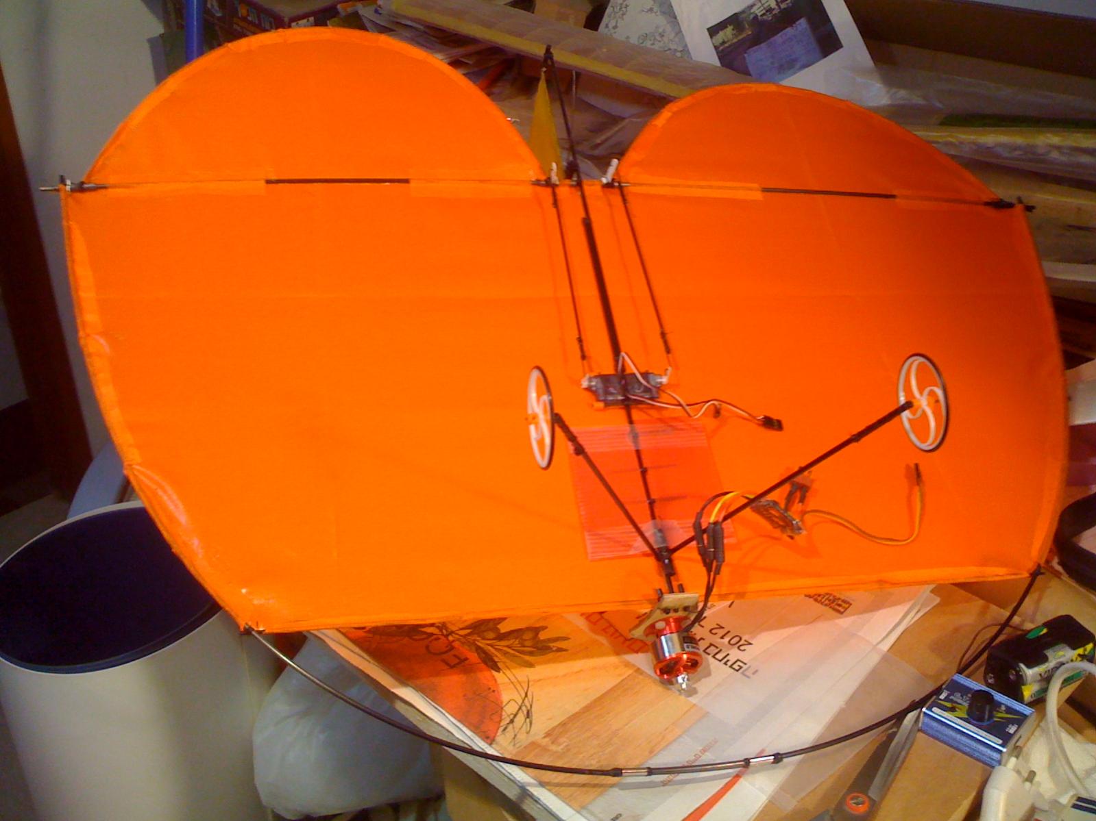

    הכתום שלי מקרוב יותר :

    חייב להגיד שפשוט לא האמנתי שהדבר הזה יטוס ישר מהיד.
    מאוד חביב

    נחמד מאוד.... ממה יצרת את הכנף? (לא יודע איך לקרוא לזה ) בקיצור מהו החומר הכתום
    בד דק רגיל?<

    הבד נקרא rip stop בד לעפיפונים מקצועיים, דומה לניילון.

    דויד, זה אכן ריפסטופ. ניתן להשיג אותו אצל יצרן מצנחי הרחיפה שאם אינני טועה ממוקם בנתניה (או אצלי בבית )

    התפירה באמצעות דבק מגע BISON KIT שניתן להשיג בהום סנטר

    יש דבק שנקרא "גוטרמן" שנועד לחומרים האלה. דבק מגע אינו האידאלי. הגוטרמן נדבק בגיהוץ

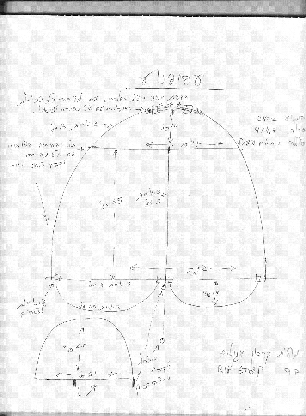

    טוב, לגמרי הבאת לי חשק לבנות כזה
    אבל מכיון שלי אין את הכחול להעתיק ממנו, וגם מכיון שקראת לשרשור הזה "שרשור בניה" אולי תפרגן לנו עם איזה תרשים או אפילו סתם איור על הצילום של מידות בערך, איפה החיזוקים הקריטיים שעשית (למשל חיבור תושבת המנוע, חיבור הגה כיוון, חיבור הגלגלים)
    איזה מנוע/סוללה/בקר/פרופ/סרוו
    ובערך בערך איפה שמת את מרכז הכובד, ככה שזה "עף מהיד" כמו שיומבו כתב

    ביקשתם
    קיבלתם
