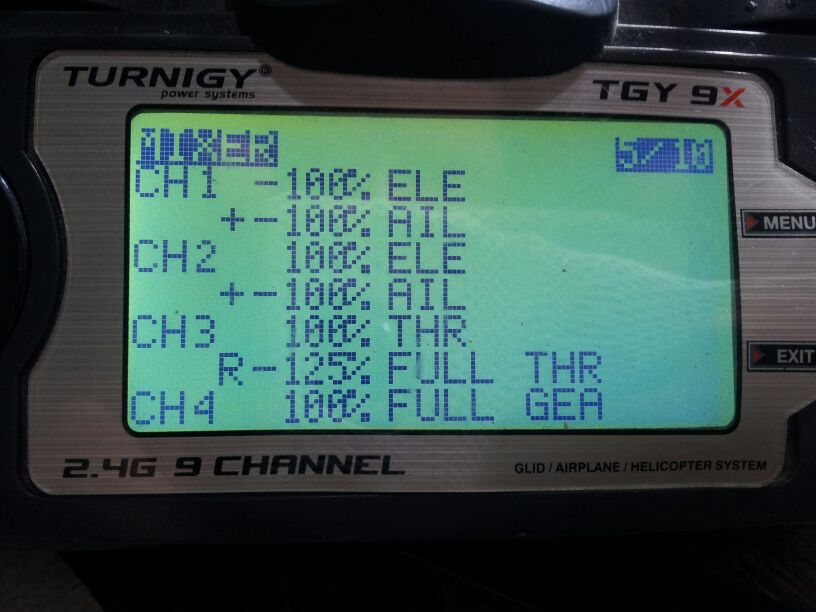

    ככה נראה המיקס של הסויפט 2 שלי

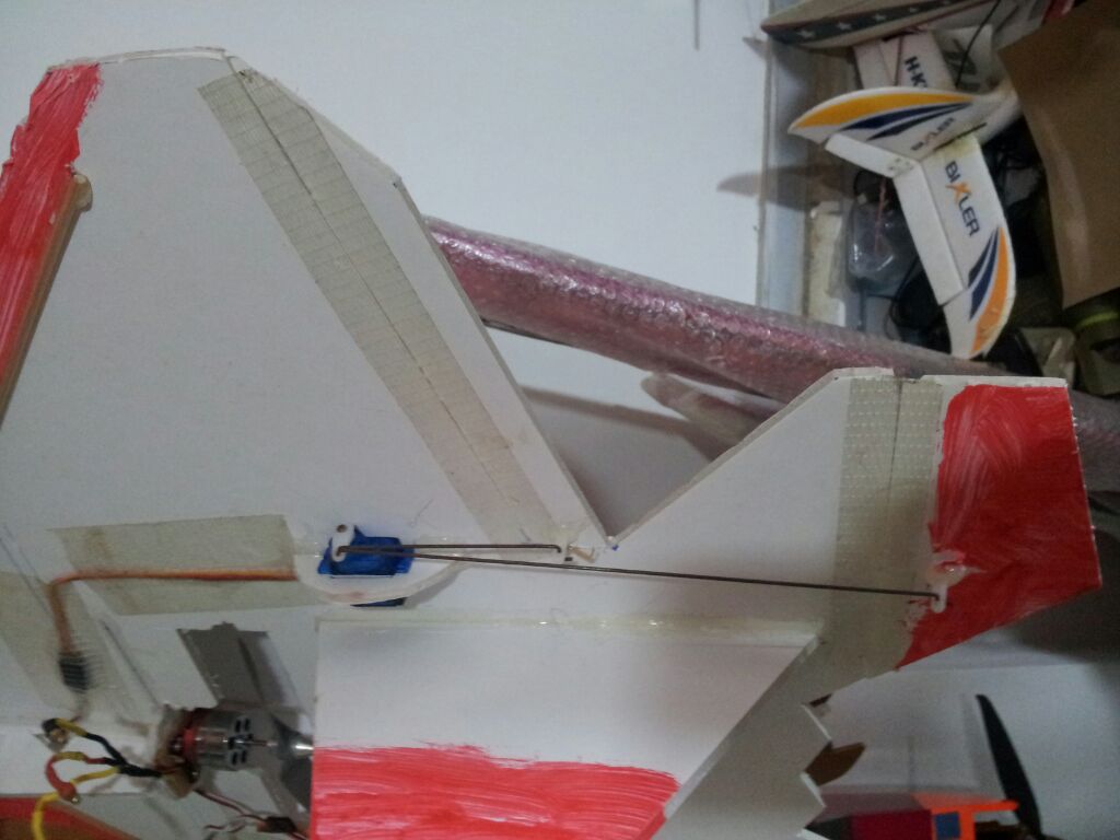

    וככה של הפאנג'ט ..
    זה שהמטוס edf לא אומר כלום. יותר מעניין איך הזנב ואיך המאזנות שלו בנויות. תן צילום, תמונה שווה אלף מילים. או לינק :-)

    ההבדל הוא בגלל הכיוון של הסרבואים.
