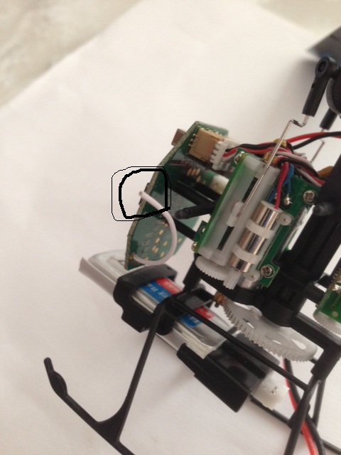

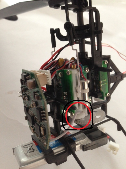

    ריסוק חזק
    נקרע לי חוט ואין שום מושג לאן הוא שייך
    הוא קשור אבל לרוטר זנב זה אני יודע כי הוא לא עובד
    אשמח לקבל עזרהClick image for larger version.

    החוט הזה זה האנטנה, הוא מחובר רק מצד אחד ללוח.
    הרוטור זנב לא עובד לך מסיבה אחרת, אני מציע לך קודם לבדוק אם אין לך נתק בחוטים של מנוע הזנב, אולי הם נקרעו מהריסוק. נקודות תורפה הם החיבורים בין הבום לגוף ובין הבום למחזיק הזנב.
    אם אתה לא מזהה שום נתק או קצר, אז אני מציע לנתק את הפלאג של מנוע הזנב מהלוח ולחבר שם מנוע אחר כדי לבדוק שלא נדפק לך הלוח.
    בכל מקרה, אני שוב אגיד - אני לא חושב שצריך עוד שרשור נפרד לגבי המסוק הזה. יש כבר שרשור בלינק שנתתי לך, תכתוב שם כל מה שאתה רוצה ואני אעזור כמה שאני יכול (בשרשור ההוא). אני בטוח שיש גם אחרים שיכולים לעזור לך והם עוקבים אחרי השרשור השני.
