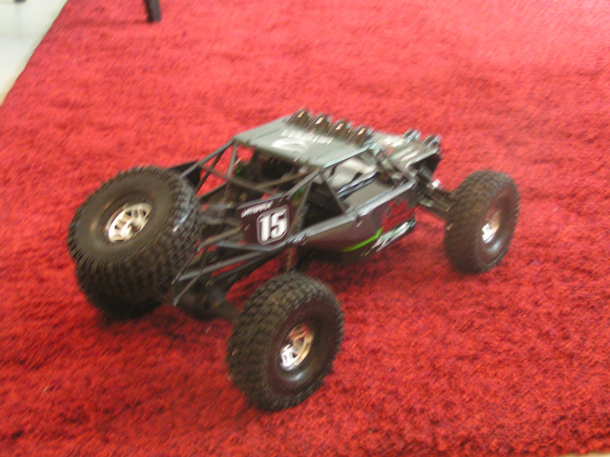

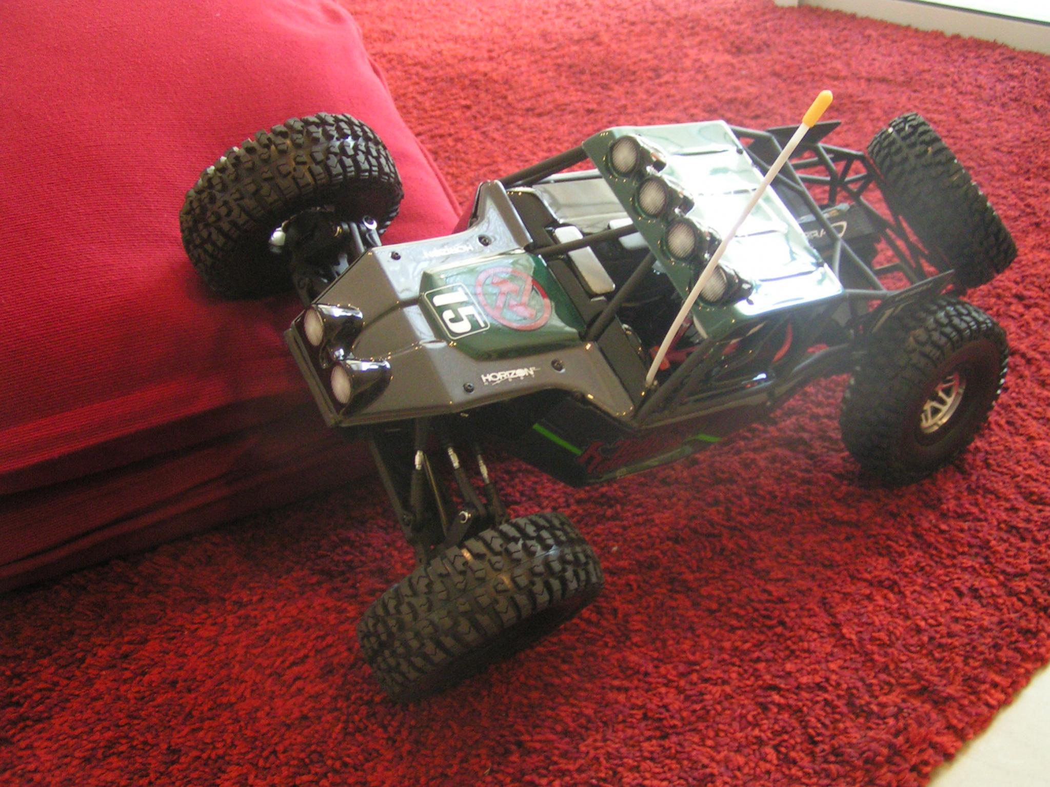

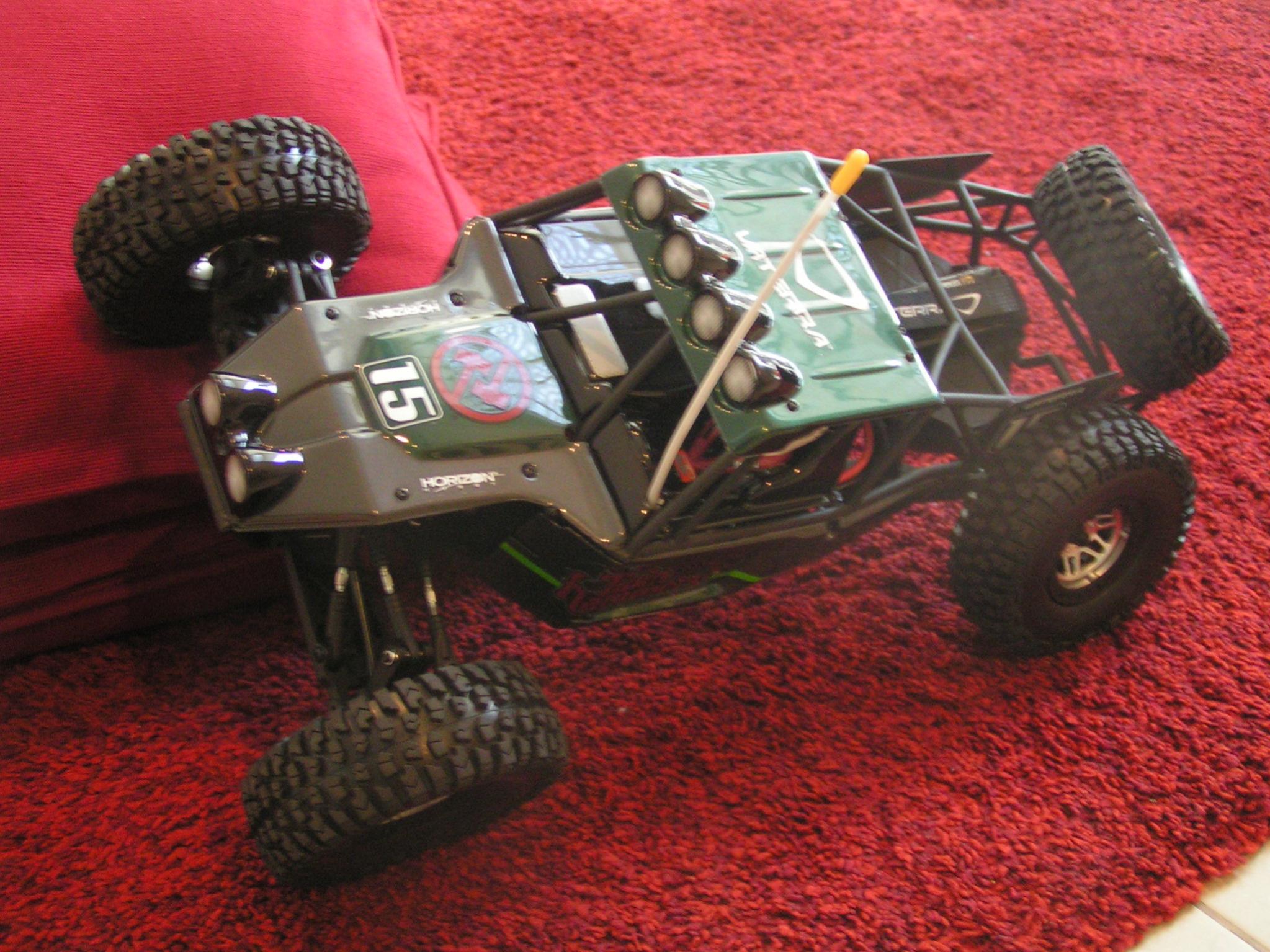

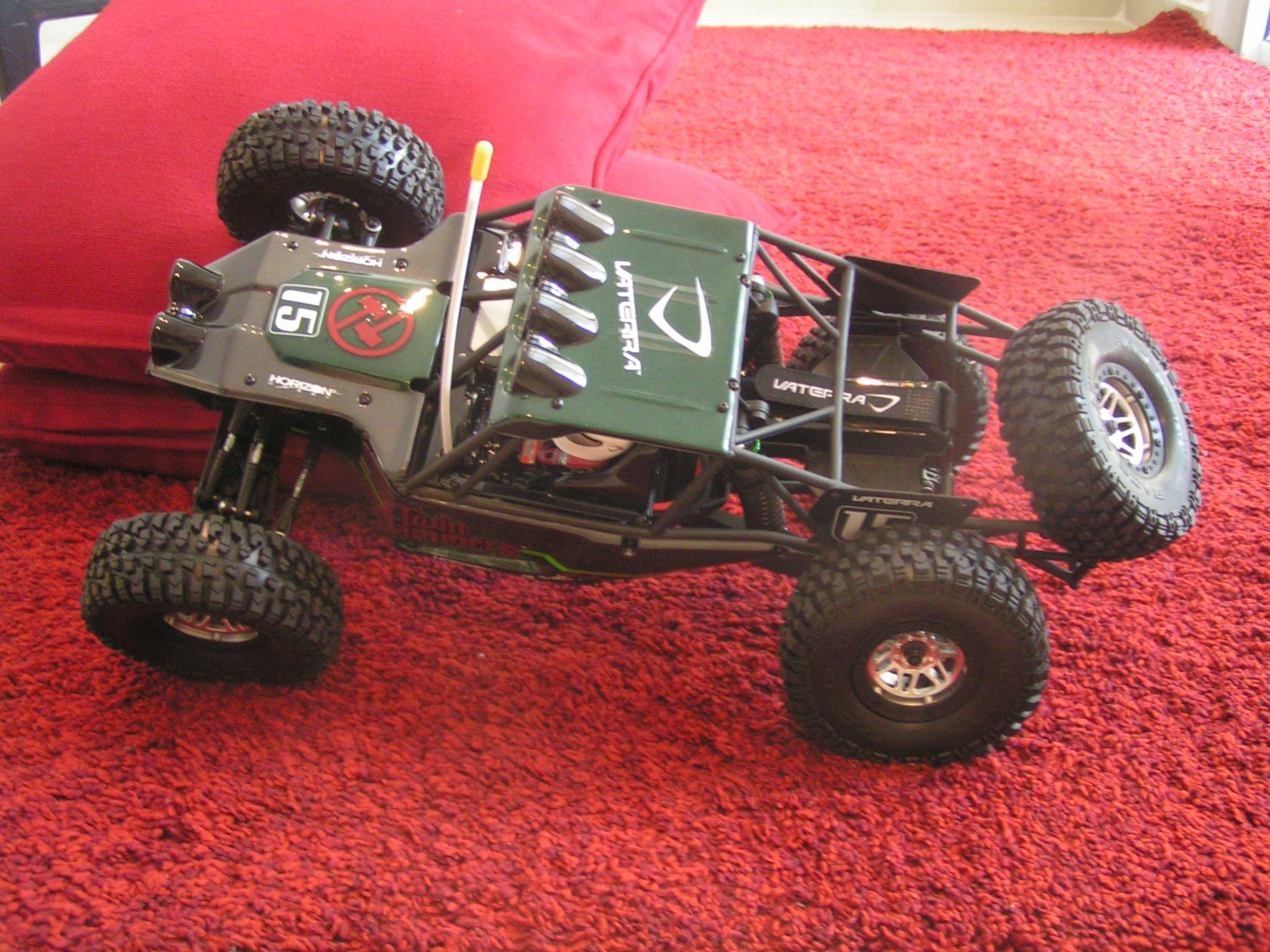

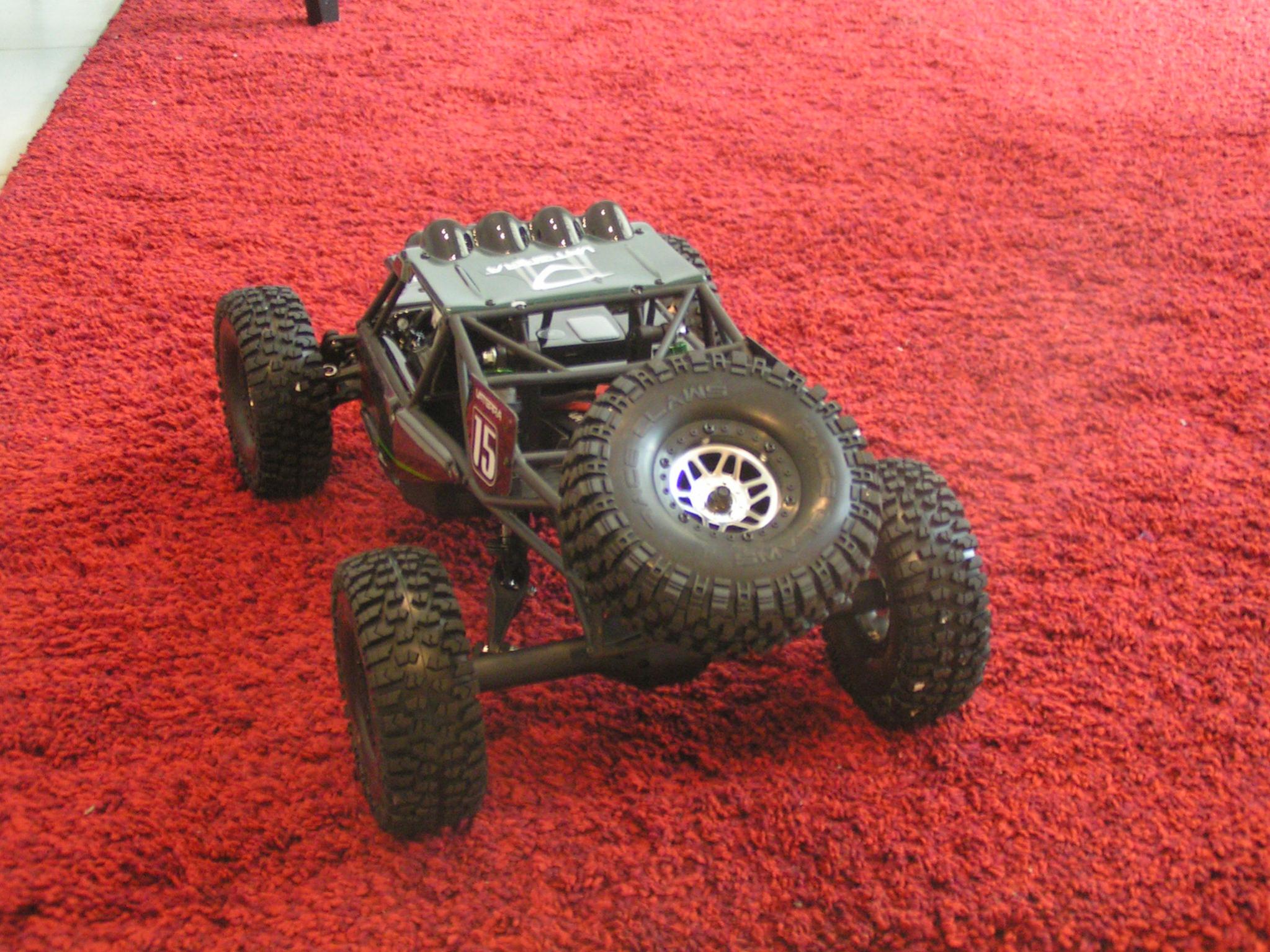

    קניתי טווין המר של ווטרה
    דבר ראשון כמה תמונות כדי לשטוף את העיניים:

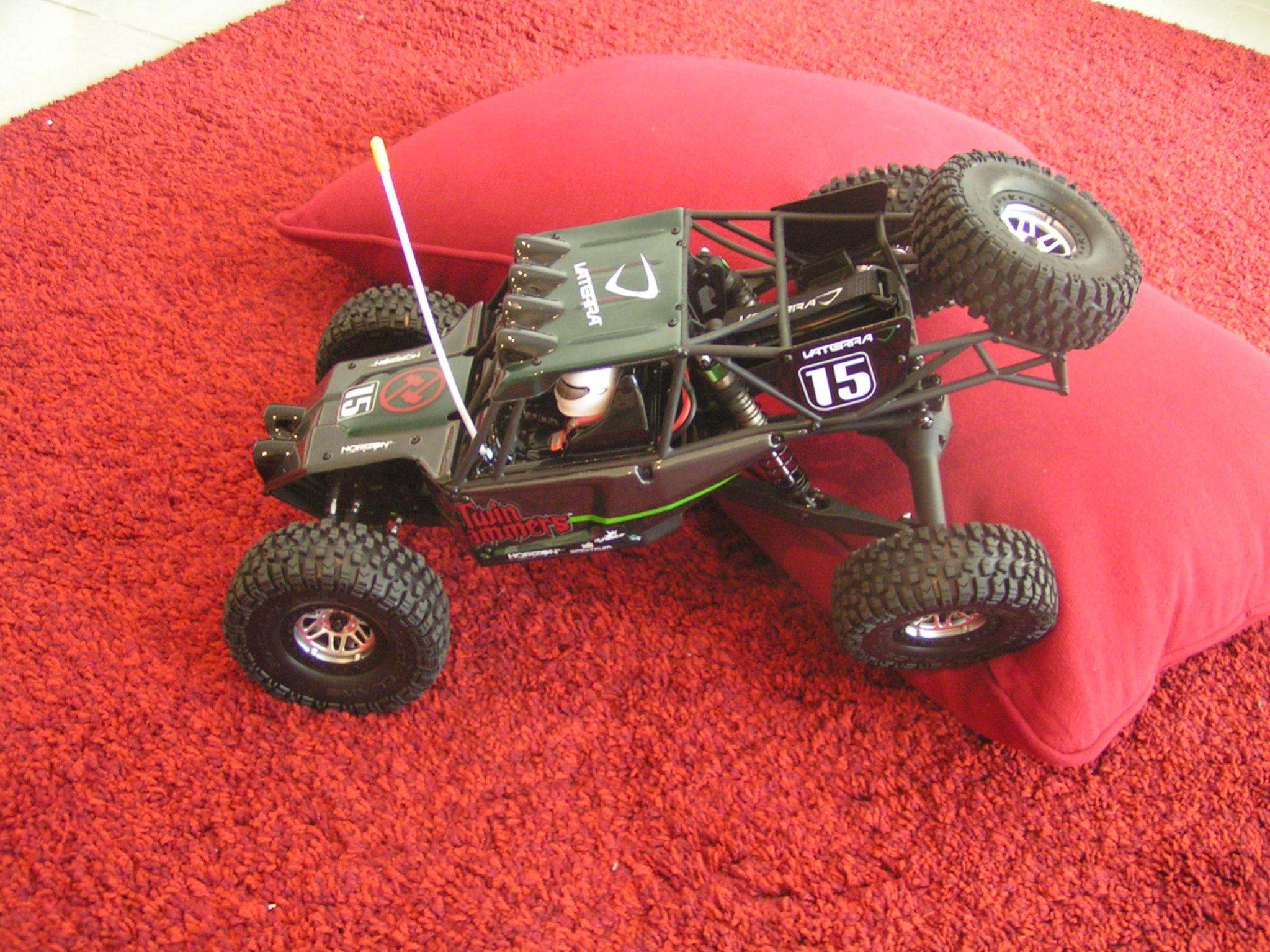

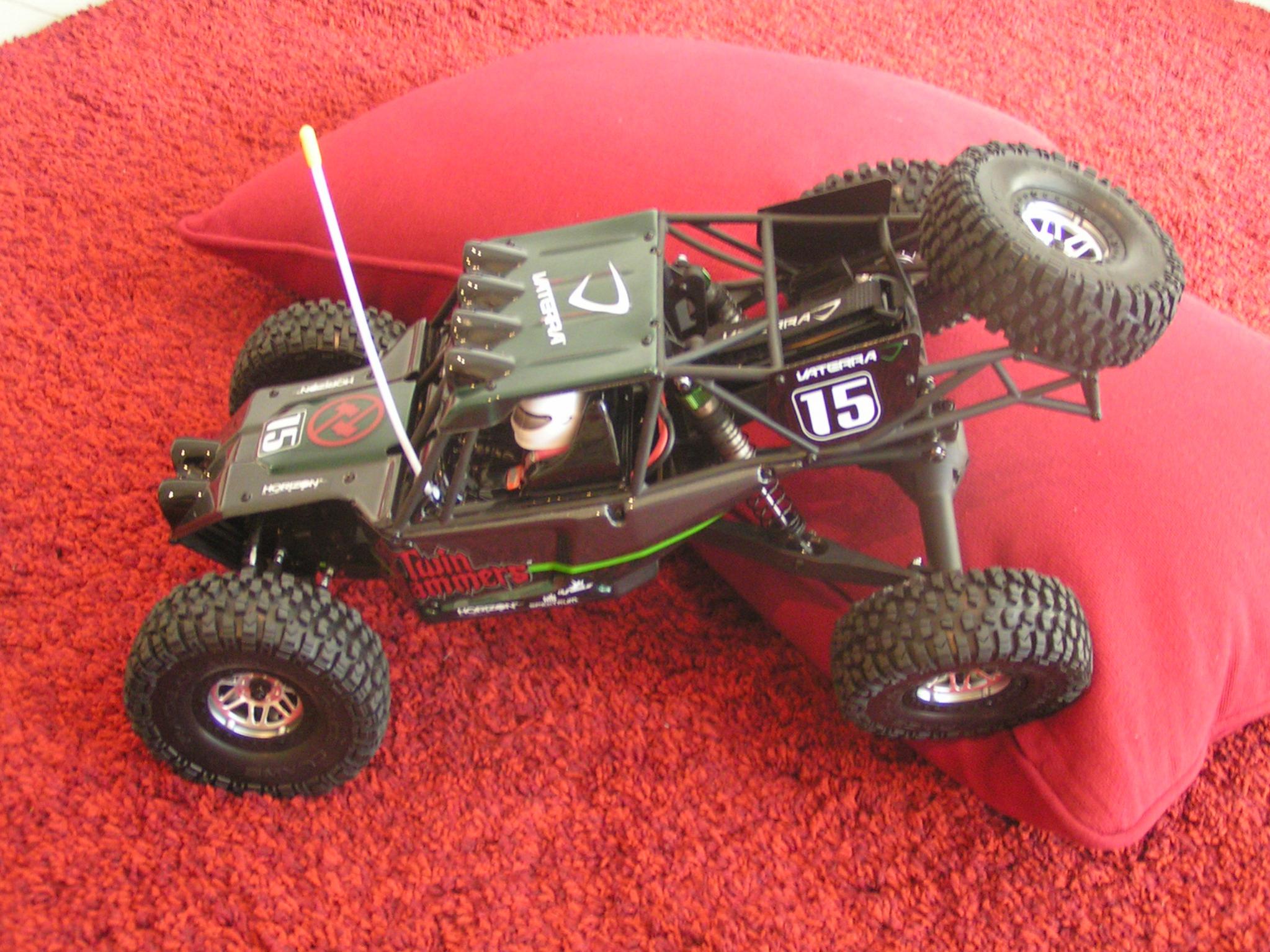

    אני מקווה שאישתי לא תראה שאני נוסע עם הרכב החדש על הכריות של הסלון

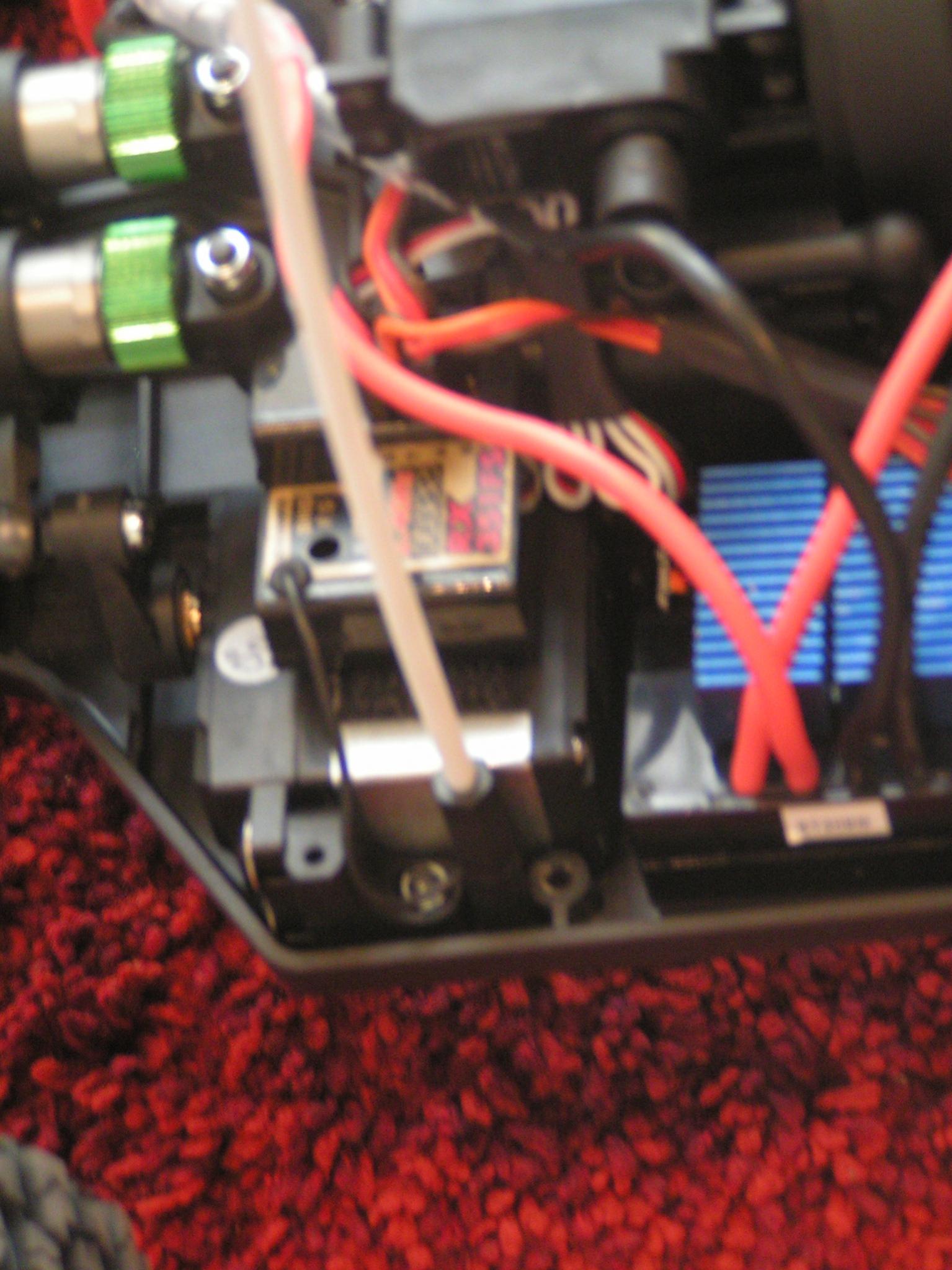

    הייתי חייב לעשות כמה דברים:
    1. לסדר את בליל החוטים שמסתובבים
    אז השחלתי עליהם בידוד מתכווץ בגודל המתאים וכיווצתי.
    המקלט של הרכב לא מוציא את האנטנה מחוץ לחופה...
    לי יש מערכת MX3 שבה האנטנה טיפה יותר ארוכה ולכן אני לא "סתם זורק אותה מתחת לחופה אלא משקיע עוד קצת ומוציא אותה החוצה
    לצורך כך בניתי בית/תושבת לקשית האנטנה ממשושה פלסטיק וזו התוצאה:

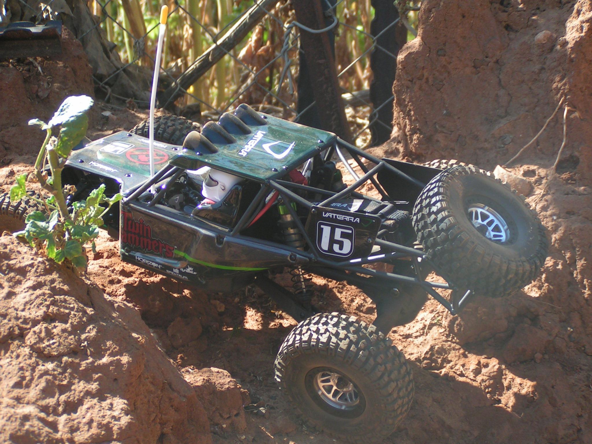

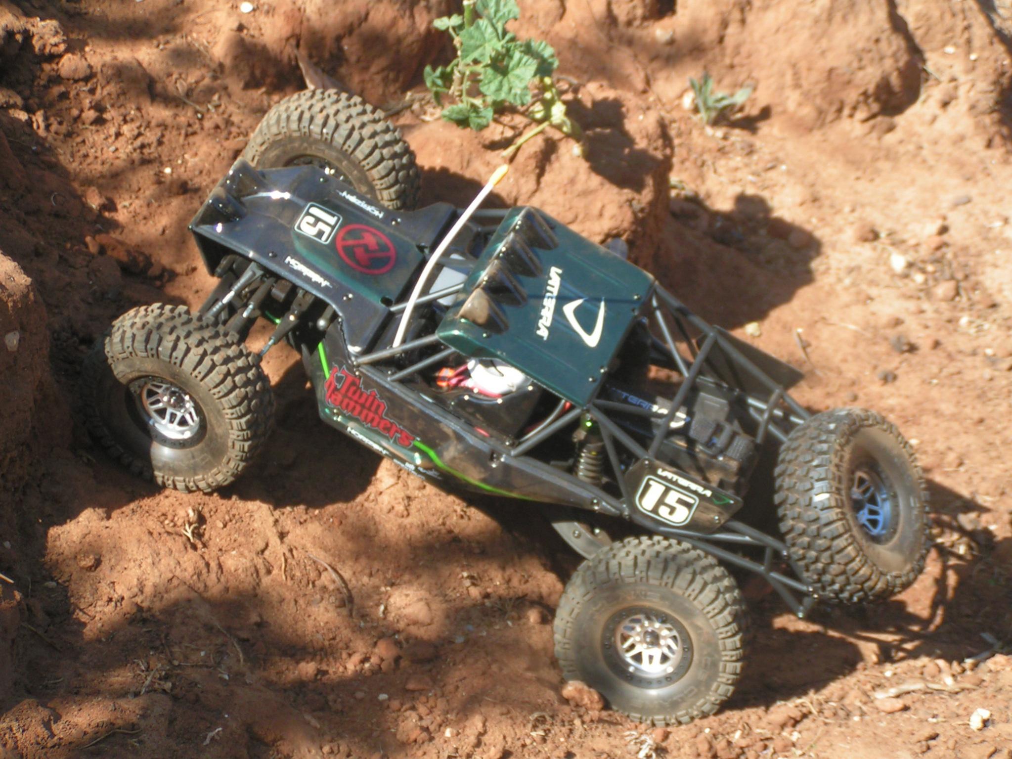

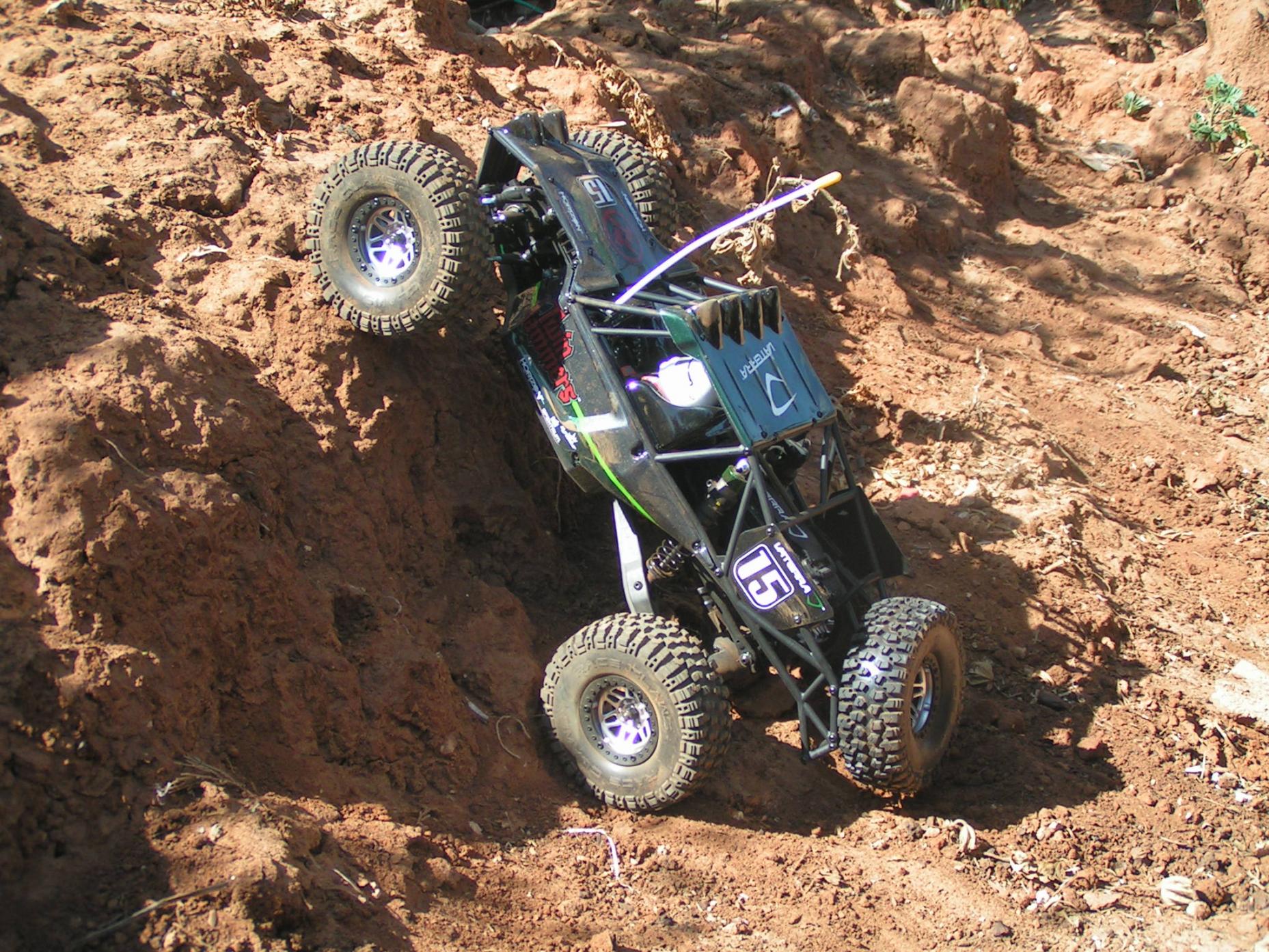

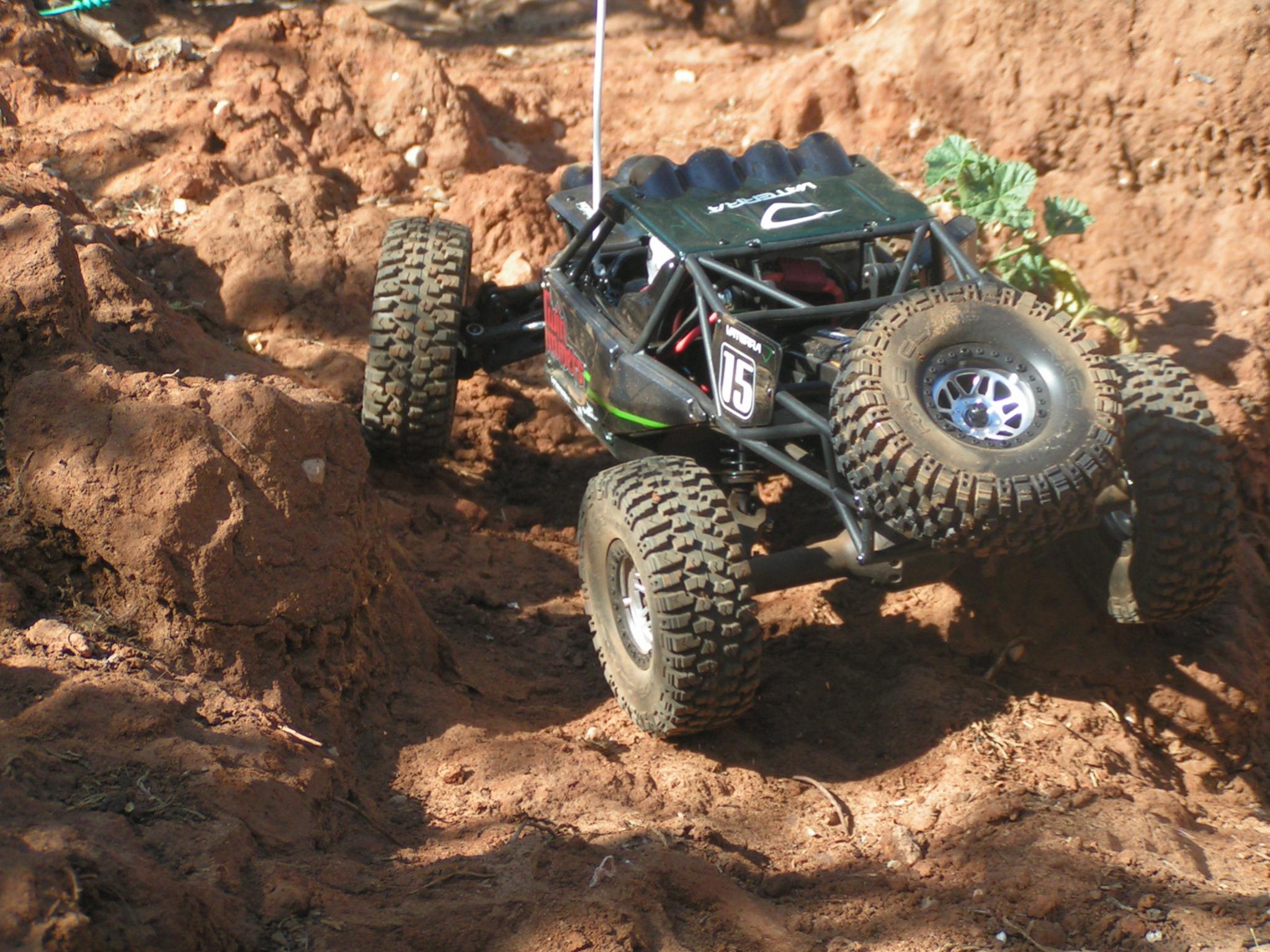

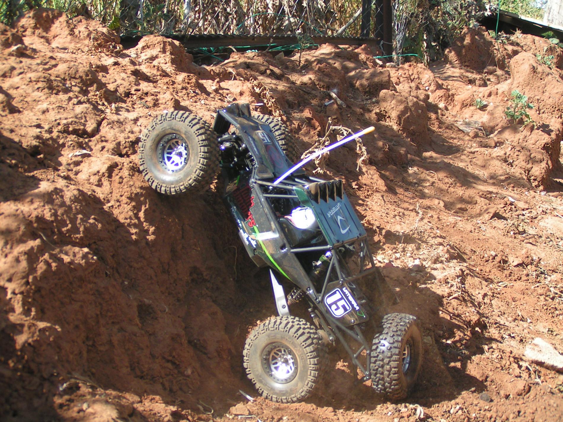

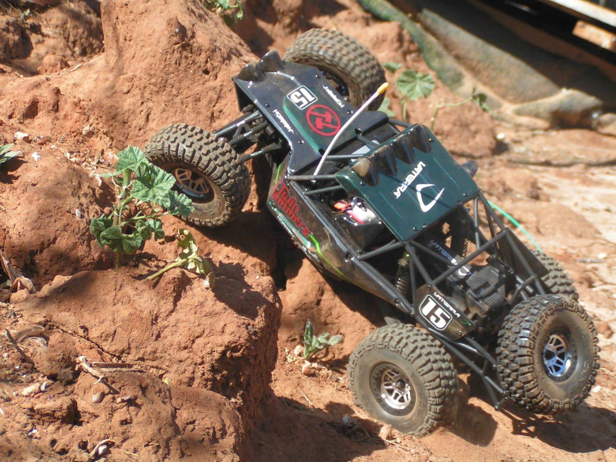

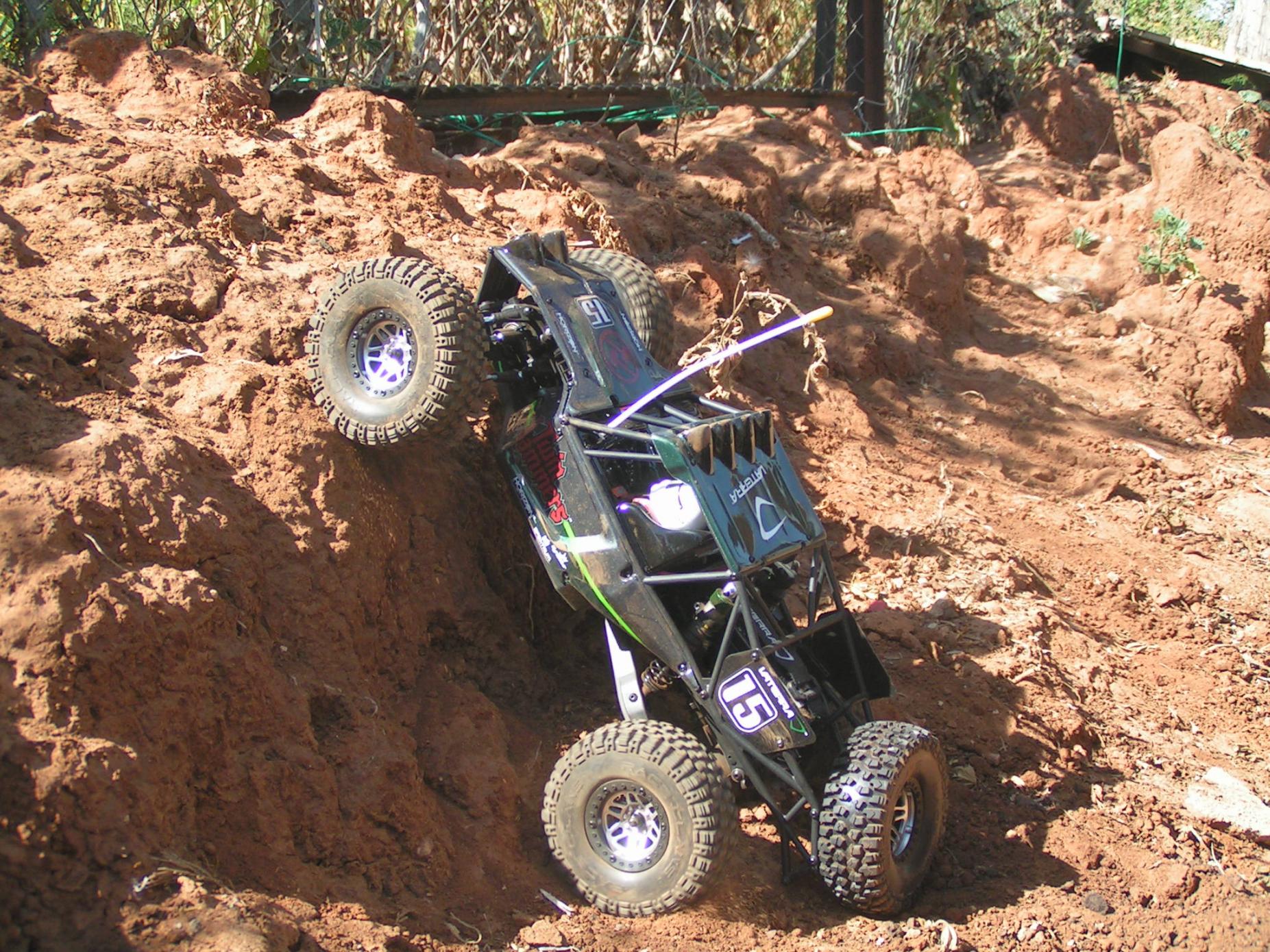

    טוב...

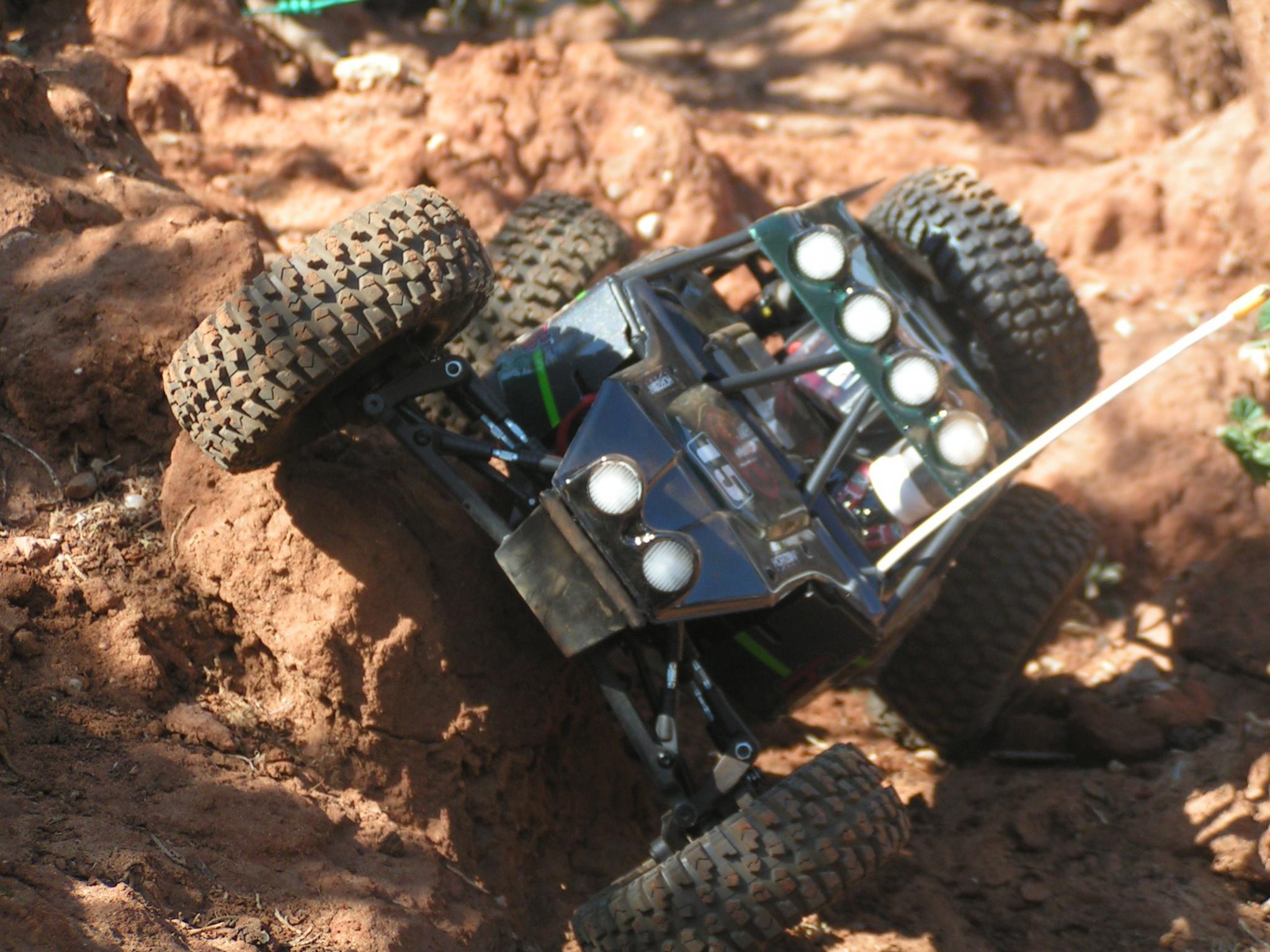

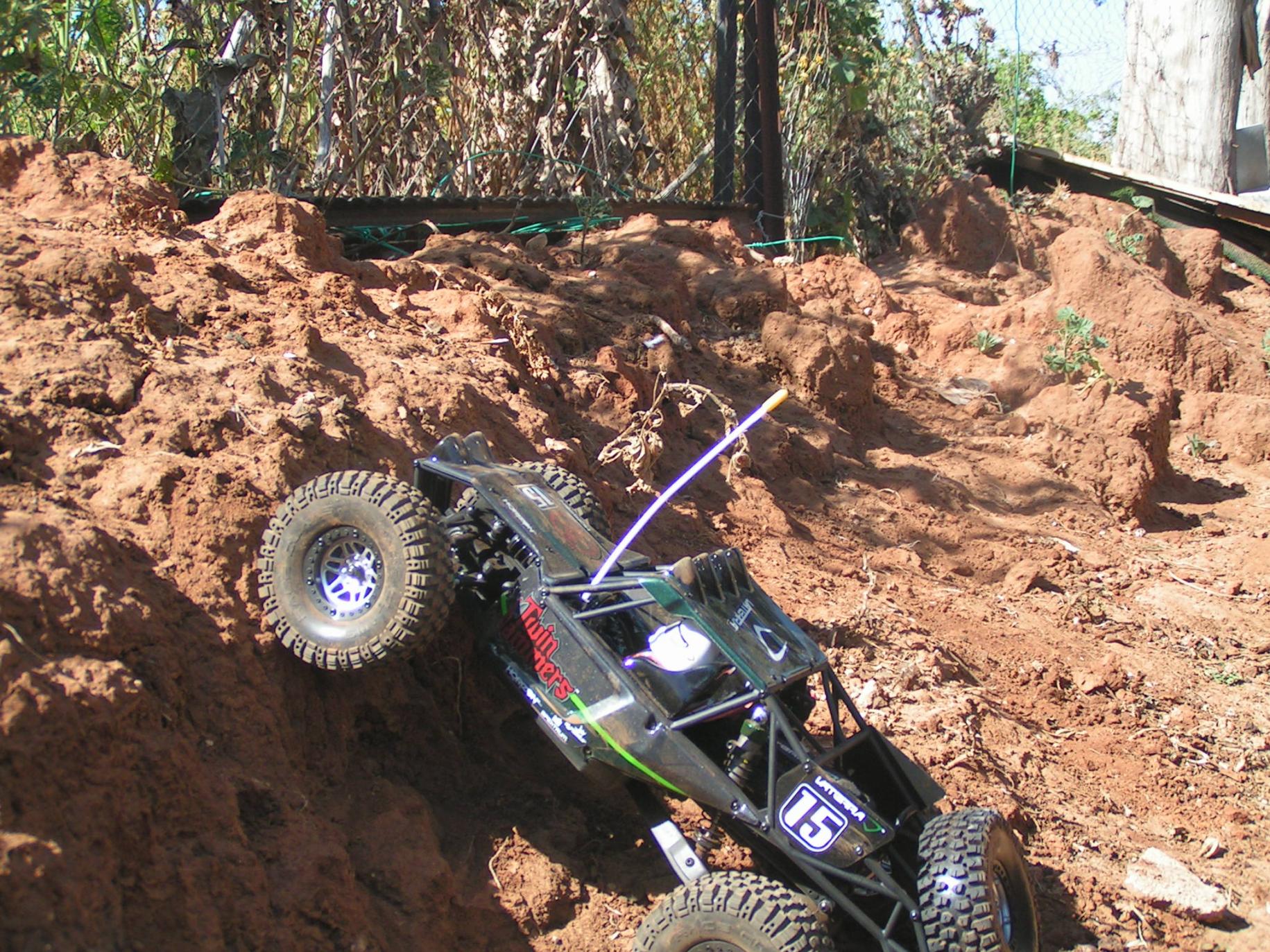

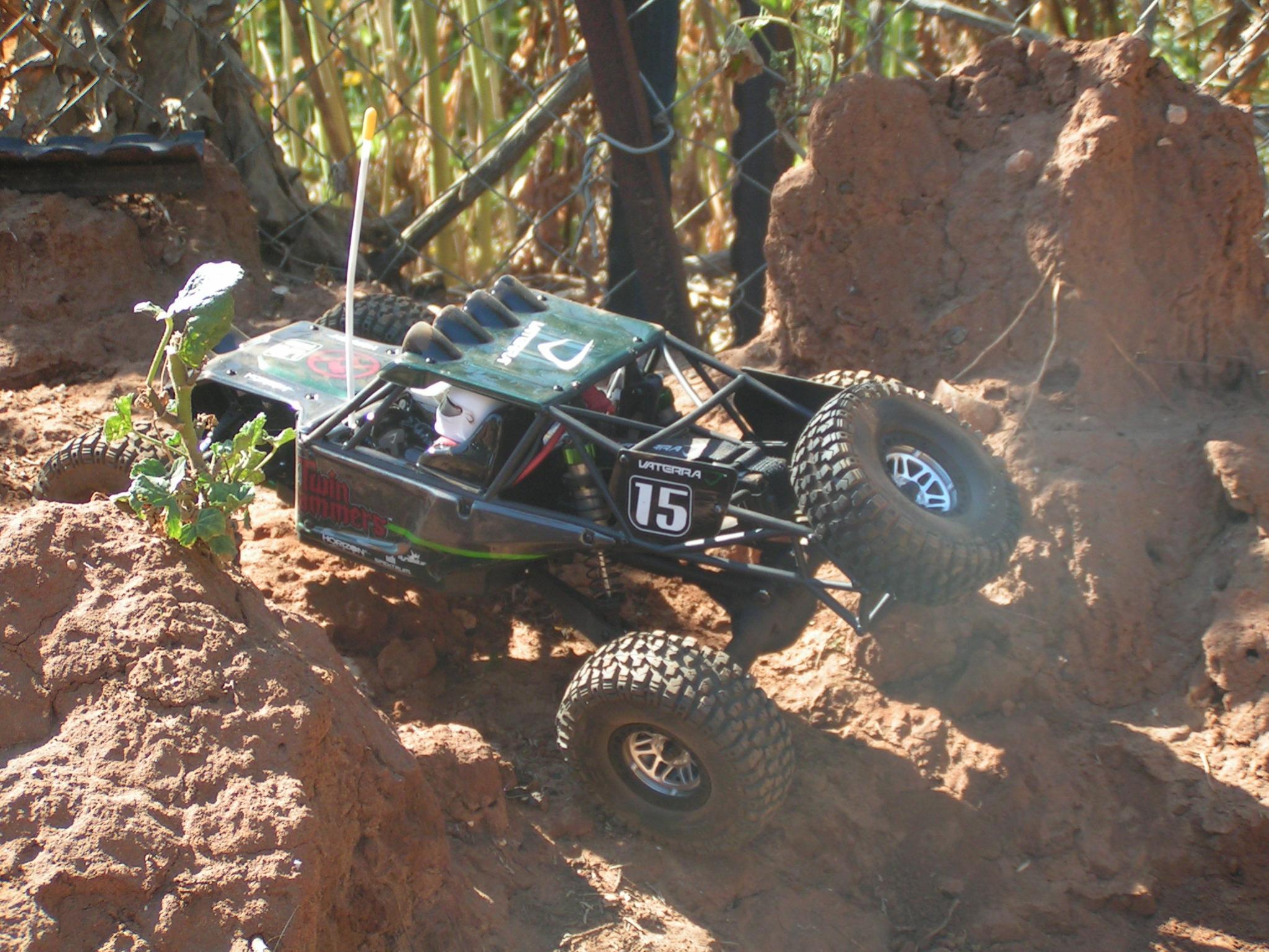

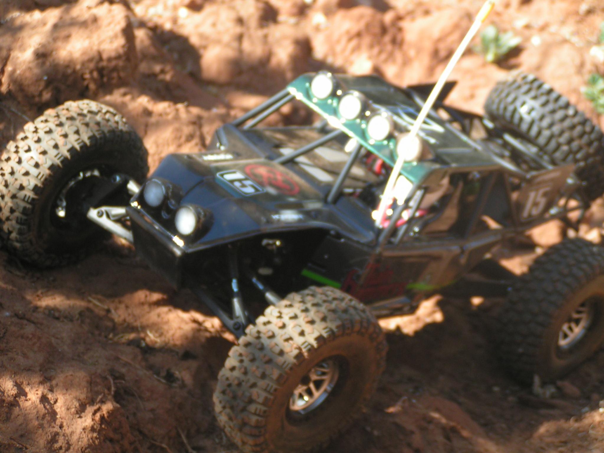

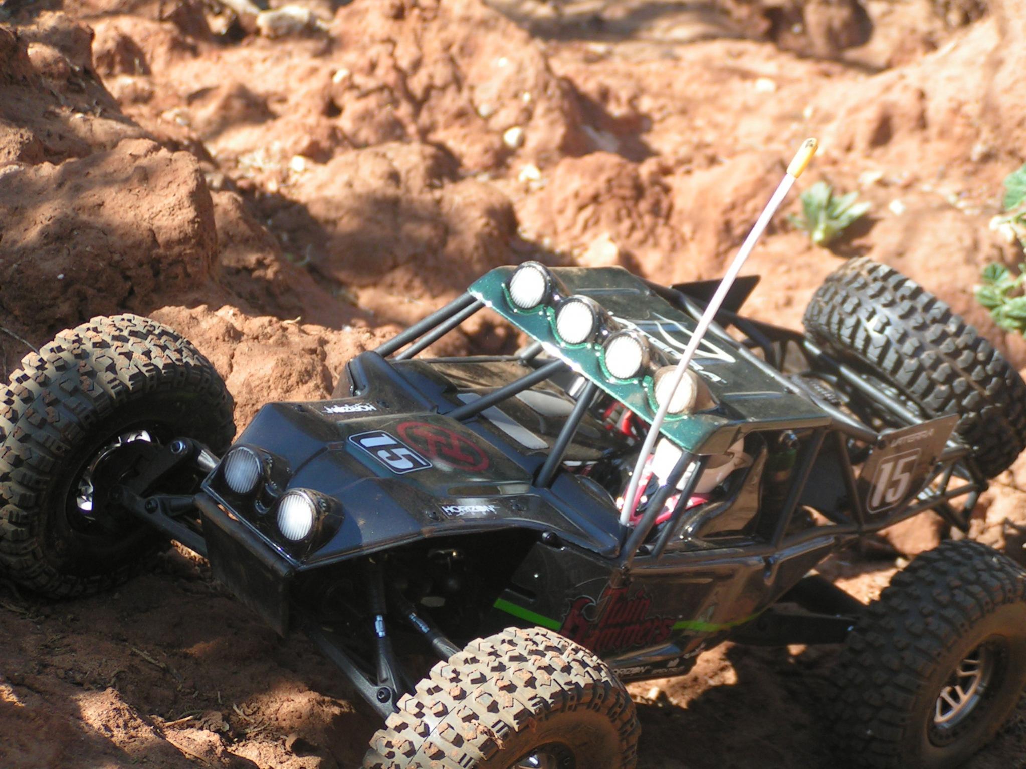

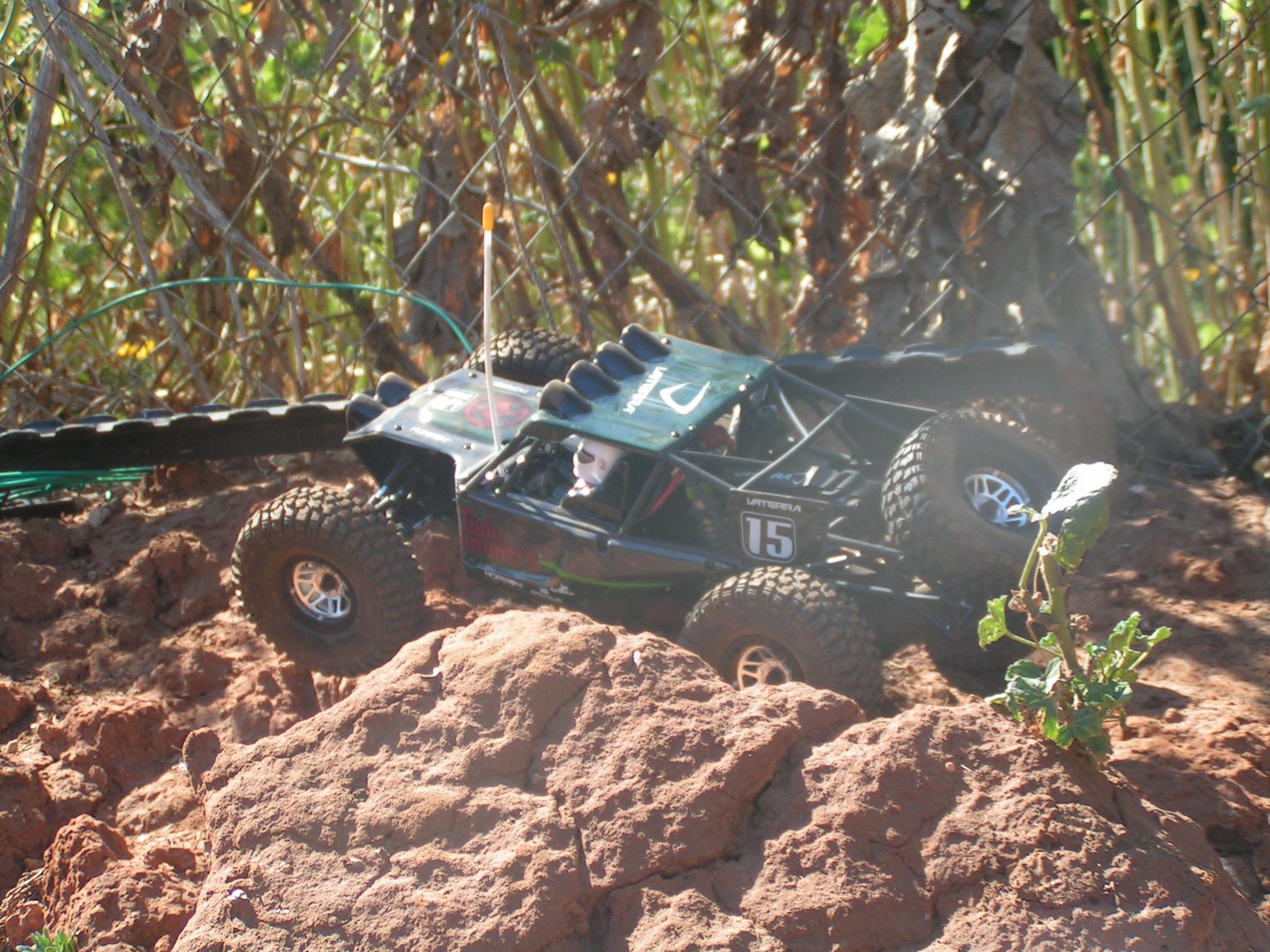

    היום היה לי זמן לקחת את החיה הקטנה לשטח
    נתחיל בקצת תמונות:
ID:	88282Click image for larger version.
ID:	88283Click image for larger version.
ID:	88285Click image for larger version.
ID:	88286Click image for larger version.
ID:	88287Click image for larger version.
ID:	88289Click image for larger version.
ID:	88290Click image for larger version.
ID:	88291Click image for larger version.
ID:	88293Click image for larger version.
ID:	88294Click image for larger version.
ID:	88298Click image for larger version.
ID:	88299Click image for larger version.
ID:	88300Click image for larger version.
ID:	88301Click image for larger version.
    הרכב נוסע בצורה נחמדה מאוד...
    אני מניח שהוא רחוק מלהיות זחלן רציני אבל לטעמי מי שרוצה רכב לילד שנוסע גם לאט וגם מהר...זה סבבה

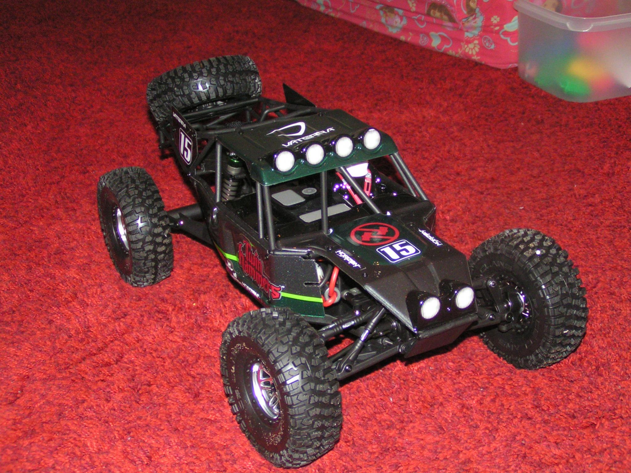

    איך אפשר בלי תקלות ראשונות...
    אז ככה:
    הסעתי בשולי המסלול רישפון בין ההסעות של הבאגי 1/8 שלי.
    בשלט יש לי מכויילים זיכרונות של 3 רכבים
    1. באגי 1/8
    2. שורט קורס 1/0
    3 טווין המר
    באף רכב חוץ מהטווין המר אין שימוש בערוץ השלישי
    בטויין המר יש שימוש וה EPA מצמצם את טווח התנוע ל כ 20 אחוז תנועה לכל כיוון לצורך החלפת הילוכים
    כמו שאתם מנחשים הפעלתי את הטווין המר על זיכרון של רכב מספר 1 וב1/2 שניה טיגמתי את הסרוו של העברת ההילוכים...
    יצאתי טונה שחבל על הזמן.
    רגע אחד של חוסר עירנות והרכב תקול...נוסע רק בהילוך אחד
    אמנם סרוו כזה אינו עולה יקר אבל עדיין מבאס
    לכל מי שבמתח...
    לא לדאוג לעולם כי יאצק תמיד נופל וקם
    כמי שעובד כחבלן במשטרה ומאלתר למיחיתו ע"ב יום יומי לקחתי סרוו 102 פשוט של סאנווה
    בניתי לו תושבת במקום שבו היה פעם הבקר ושיניתי את הסידור רכיבים של הרכב:
    תמונה אחרת [ולא כל כך מוצלחת]של המצב הקודם
    בכל מקרה הרכב חזר לתפקד במלחואו לאחר כשעה של אילתור מהנה ומוצלח
