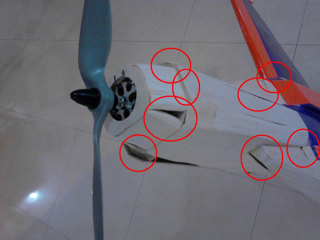

    בטיסן שלך יש המון גורמים יוצרי התנגדות - טיפול בהם ישפר מאוד את מקדם ההתנגדות של הטיסן ויגביר (מעט, לא בהרבה) את מהירותו.
    בנוסף, פרופ' למהירות הוא כזה שהפסיעה שלו גבוהה והקוטר קטן. משהו כמו 9X8 או אפילו 8X8 יכול אולי להועיל במשהו, אבל לטיסן הזה, גם אם יהיה נקי אוירודינמית עד כמה שאפשר יש מבנה בסיסי עם המון המון גורמי התנגדות. טיסנים שמיועדים למהירות יהיו תמיד קטנים, אוירודינמיים מאוד וחלקים מאוד !
    מצורפת תמונה אחת של הטיסן. כל האיזורים המסומנים בעיגול הם יוצרי מערבולות\התנגדות גדולים (גם אם נביא בחשבון שזו תמונה מהליך הבניה והם טופלו בצורה זו או אחרת). כל זה רק בחרטום, בלי לציין שאין ספינר תואם לגוף.........

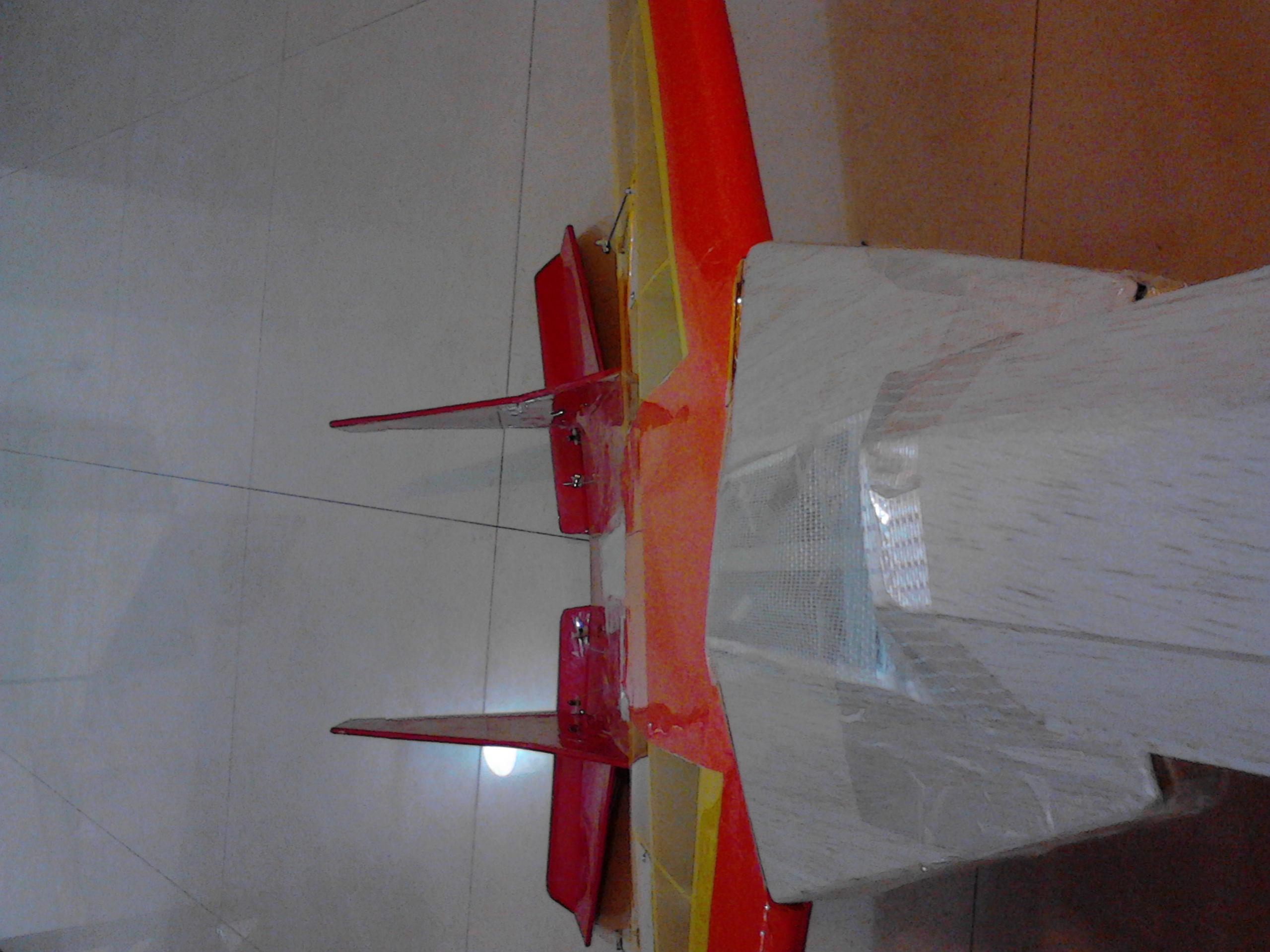

    בכל מקרה כל הפרופ' עלו על הטיסן וכולם לא סיפקו מהירות מספקת, הכי נוח הרגשתי עם ה 11X5.5, שכנראה לו היה יותר כח להתגבר על הגרר של הטיסן.
    ביצעתי כמה שינויים במיג על מנת להקטין את הגרר, כל השינויים בוצעו ב 15 דקות עבודה עכשיו בדיוק (מה שנקרה quick and dirty).
    למרות שזה נראה ממש dirty לא נראה לי שזה יותר גרוע ממה שהיה קודם.
    מחר אני אבדוק האם יש שינויים כלשהם בפרמטרים הבאים:
    -מהירות צלילה חופשית ללא מנוע
    -מהירות מקסימלית בקו אופקי
    - זמן טיסה על סוללה אחת
    אם יהיה שיפור אז סימן שאני בכיוון הנכון ונשקיע יותר מחשבה בניקוי הטיסן, אם אין השפעה פשוט אסגור אותו יפה יותר ונהנה ממנו ככה.
    תודה לכולם

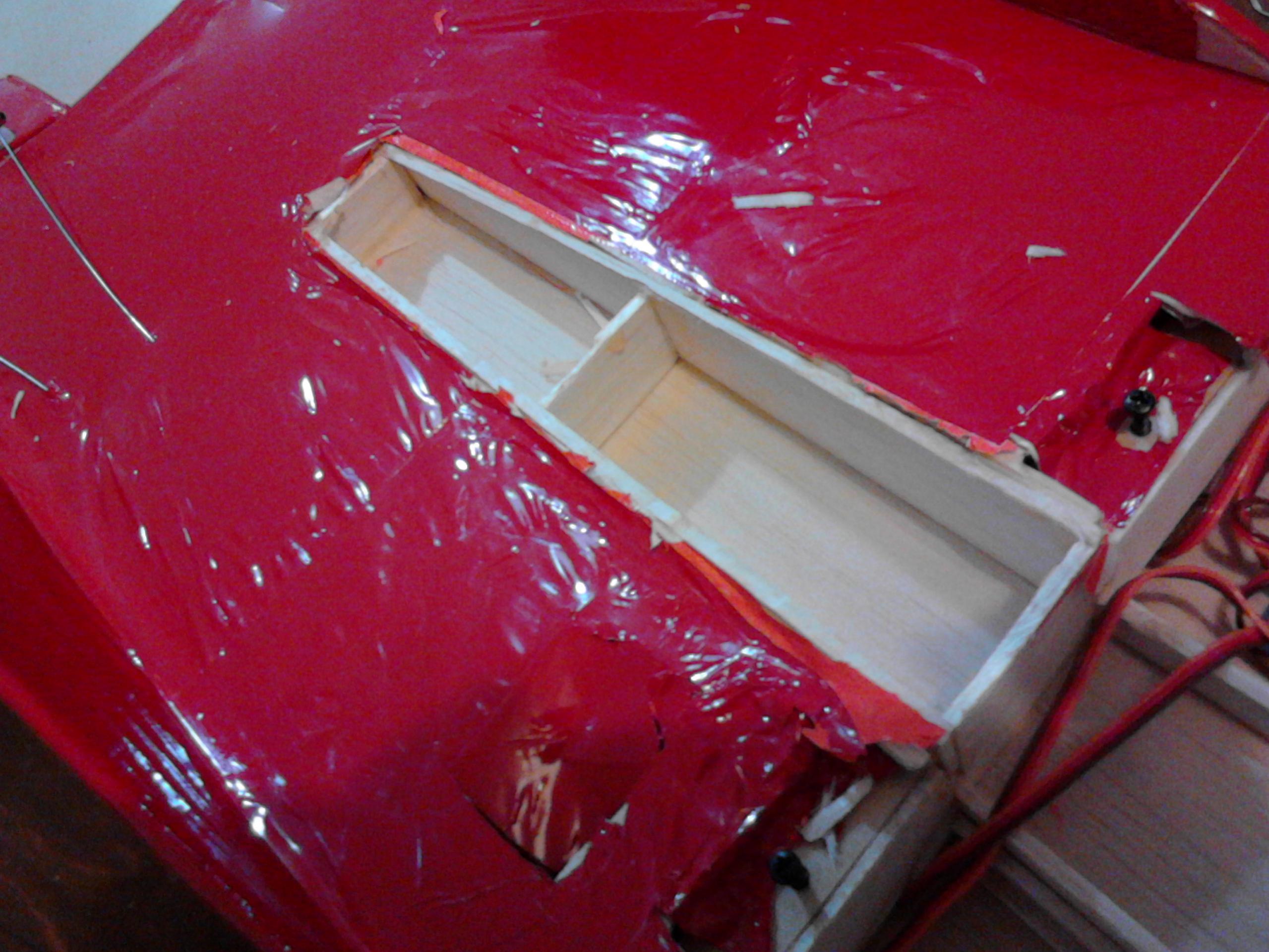

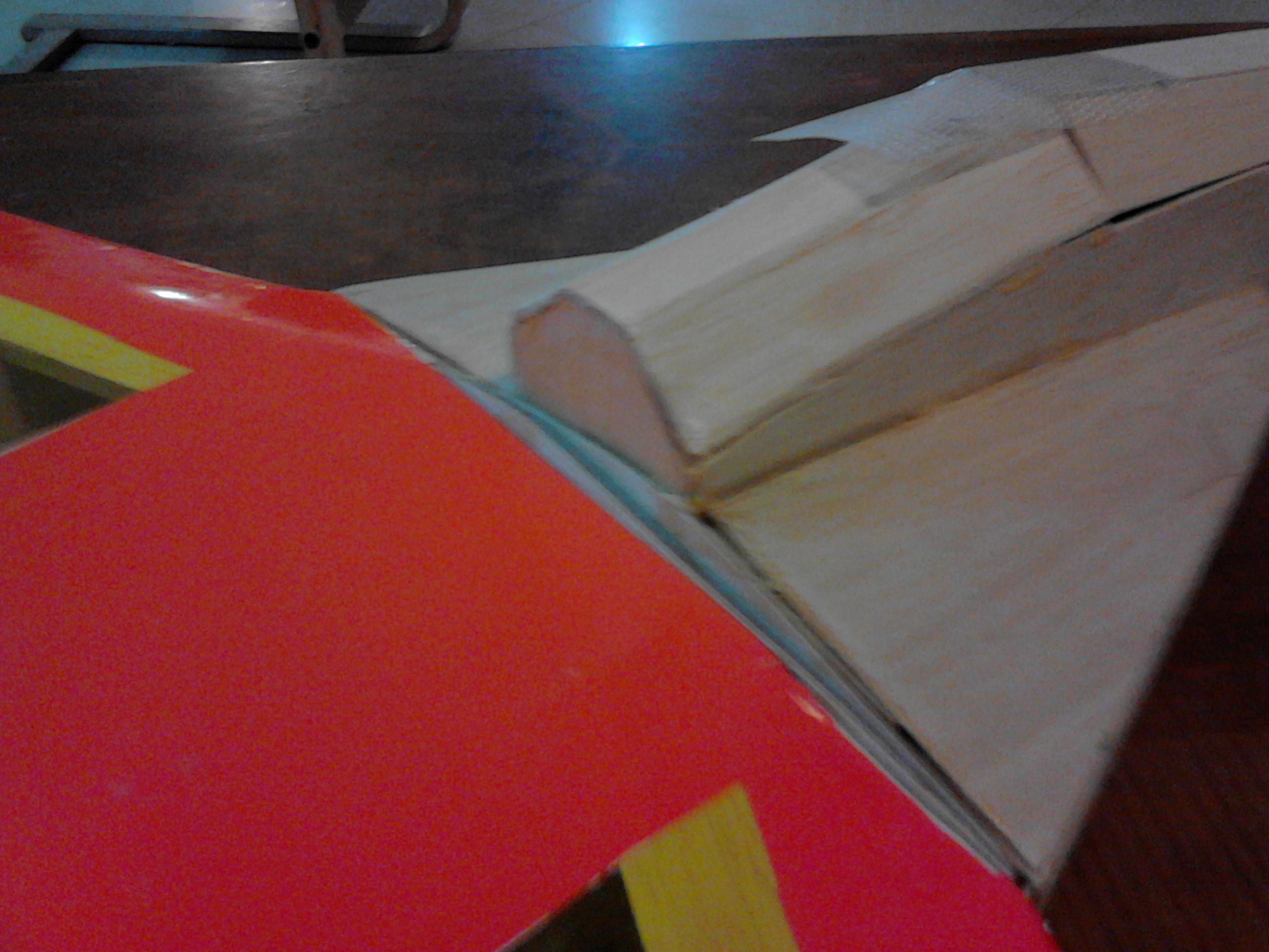

    להלן השיפורים:
    המצב לפני:
    יש בליטה מאחרוי הכנף שמייצרת גרר משמעותי,
    מאחורי החרטום ולפני הכנף יש נפילה חדש שמייצרת מערבולות

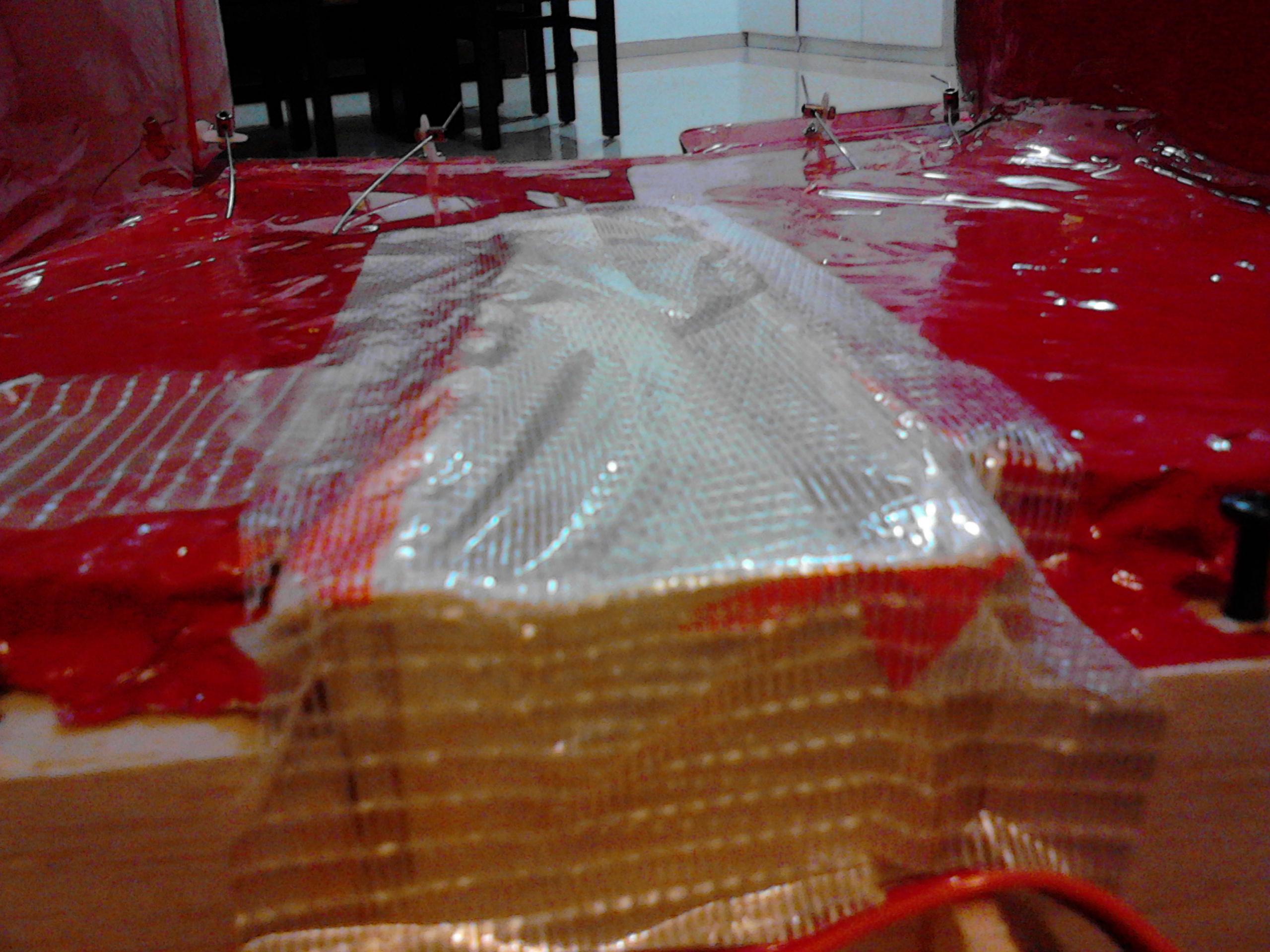

    גילוח הבליטה וסגירה זמנית על דבק סיבים
ID:	89165Click image for larger version.

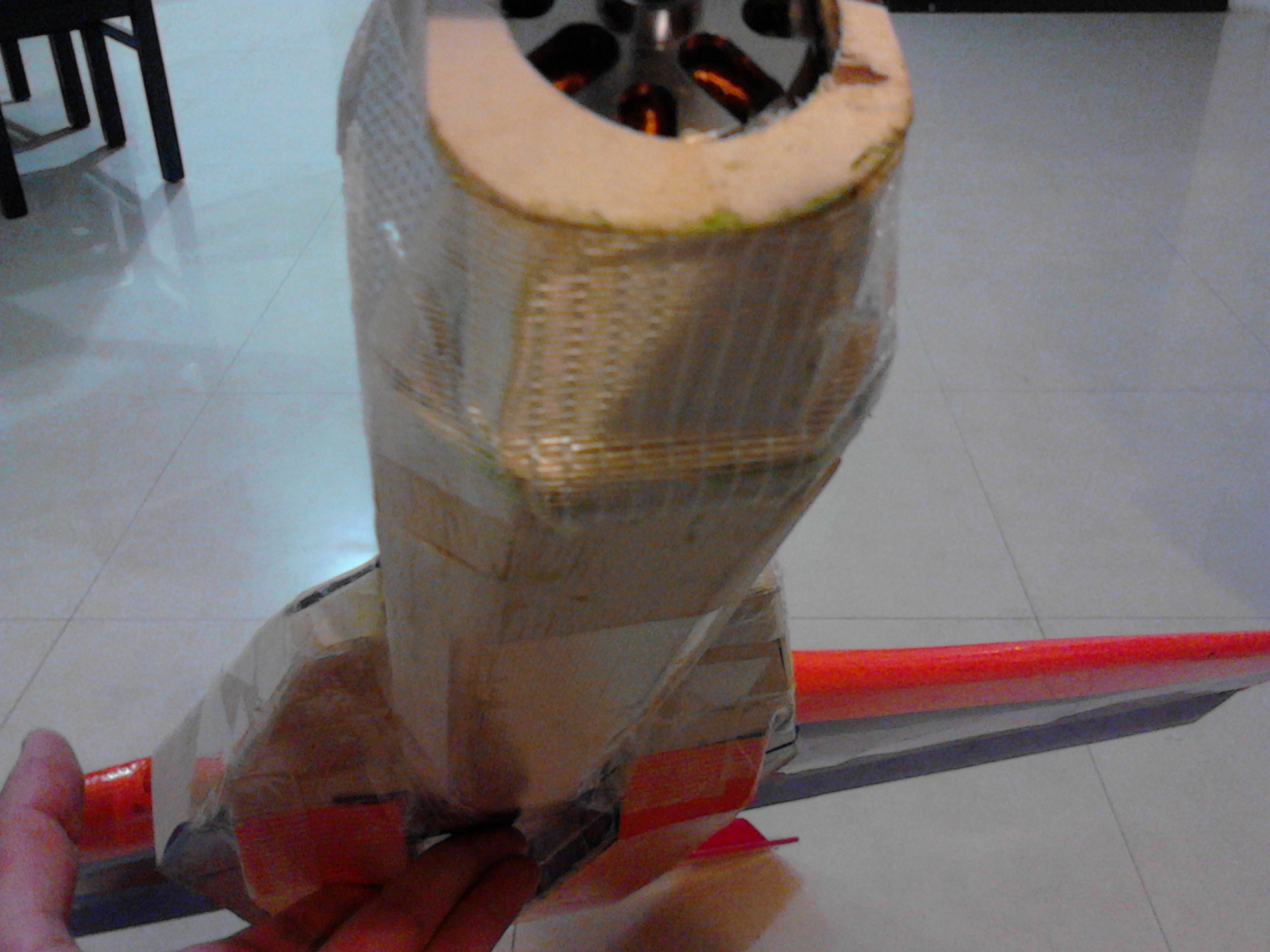

    גילוח המגרעת בחרטום וסגירה זמנית על דבק סיבים

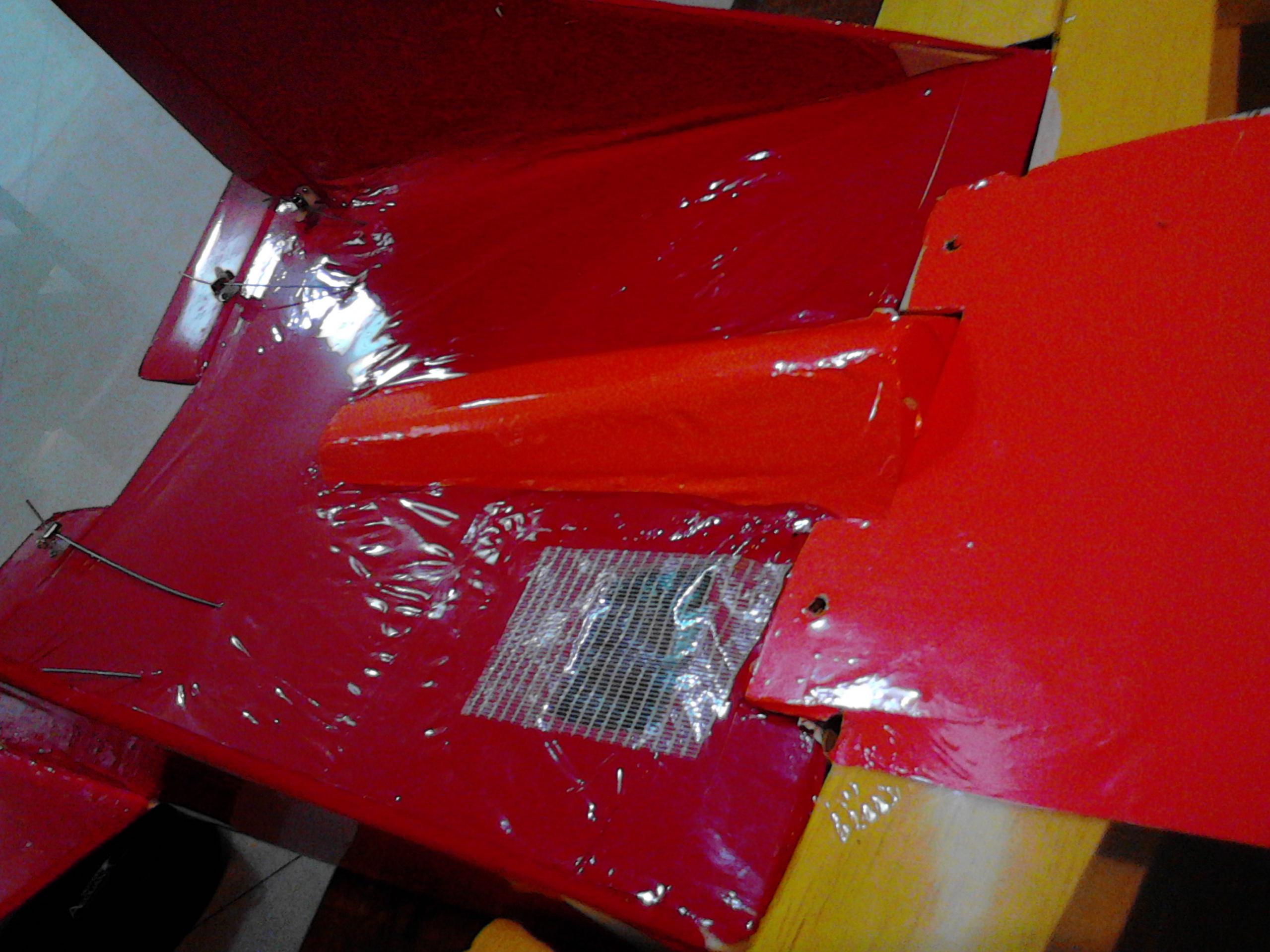

    מעבר על הנקודות שבהם יש מדרגות עם דבק סיבים שמחליק קצת את המדרגה
    לא מושלם, אבל מקטין במקצת את המערבולות.
    נערך לאחרונה על ידי אננס; 26-04-2013 בשעה 21:09:59.

    להלן המסקנות.
    שיפור הגרר אומנם עזר אבל ממש לא מהותי, מרגישים את השיפור ממש בקטנה.
    הסוללה מחזיקה במקום 4:40 דקות 5:20 דקות, וקצת שיפור בבאזים.
    בוצעו 2 הטסות עם 11X5.5 ו2 הטסות עם 9X6 , גם ב 9X6 לא מרגישים שיפור מהותי במהירות..
    בקיצור התחזית של umbo התגשמה
    ציטוט נכתב במקור על ידי umbo צפיה בהודעה
    מה שמעביר אותנו לקביעה של יגאל ולמסקנה הבאה:
    אבל המשפט , מה שלא הולך בכוח הולך ביותר כוח,תקף במקרה זה שבעתיים
    הטיסן נבנה למשקל של 4 ק"ג שמותאם למנוע 0.91 , אני בניתי את הטיסן קליל ושילבתי מנוע 400W (במקום 2000W שמקביל ל 0.91).
    אבל מה הטיסן אומנם קל יותר.. אבל במבנה הוא עדיין יוצר גרר והתנגדות גדולה שרק מנוע 2000W מסוגל לטפל בזה.
    לפי הנוסחאות והפיזיקה בטיסה ישרה ואופקית כמעט ואין משמעות למשקל הטיסן (אולי קצת בהתנגדות שמייצר העילוי)
    ולכן כל עוד המעטפת של הטיסן זהה הוא צריך מנוע של 2000W על מנת להפיק את הביצועים שהוא צריך להפיק...
    אולי בעתיד נשדרג אותו ל4 תאים או 6 תאים... עוד נראה...
    שלב הבא זה לסיים את הפיניש בחרטום ובזנב ולהכין בתא הסוללות מקום ל6 תאים או 4 תאים ...

    שני דברים שלא בטוח אם הוזכרו פה:
    1. לשיפור מהירות הצלילה ללא מנוע, עדיף אם תוכל לשים פרופ מתקפל, ולכוון ברקס בבקר (גם עבור פרופ רגיל).
    2. אם תוכל למתוח את הקמטים בציפוי תוכל להקטין את הגרר עוד קצת. (באחת התמונות נראה שהציפוי יחסית מקומט ואפשר למתוח אותו די הרבה)
    אגב, למה השיפור הוא קטן לדעתך? הוספת 40 שניות לטיסה, שזה כ-15% זמן טיסן ארוך יותר.
    לדעתי זה שיפור משמעותי.
